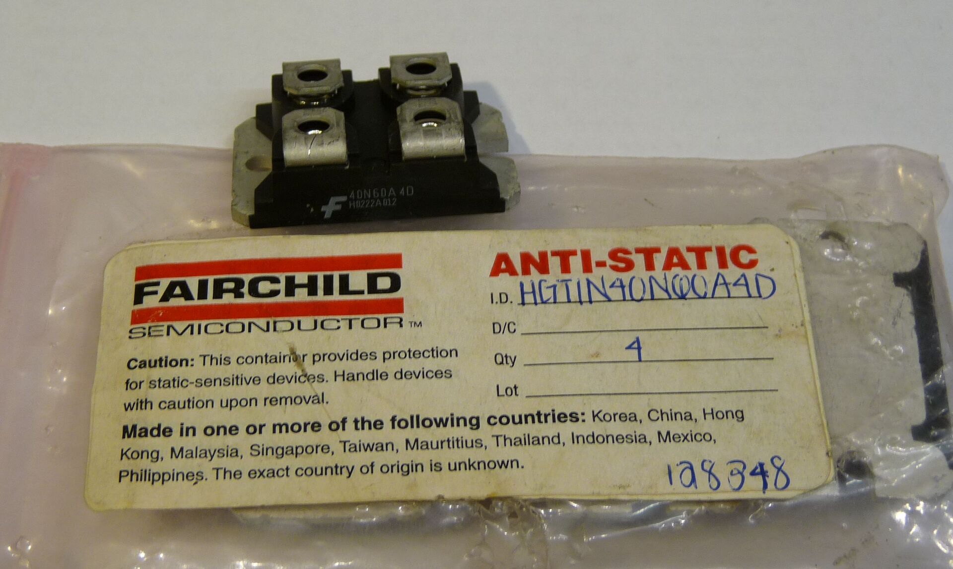

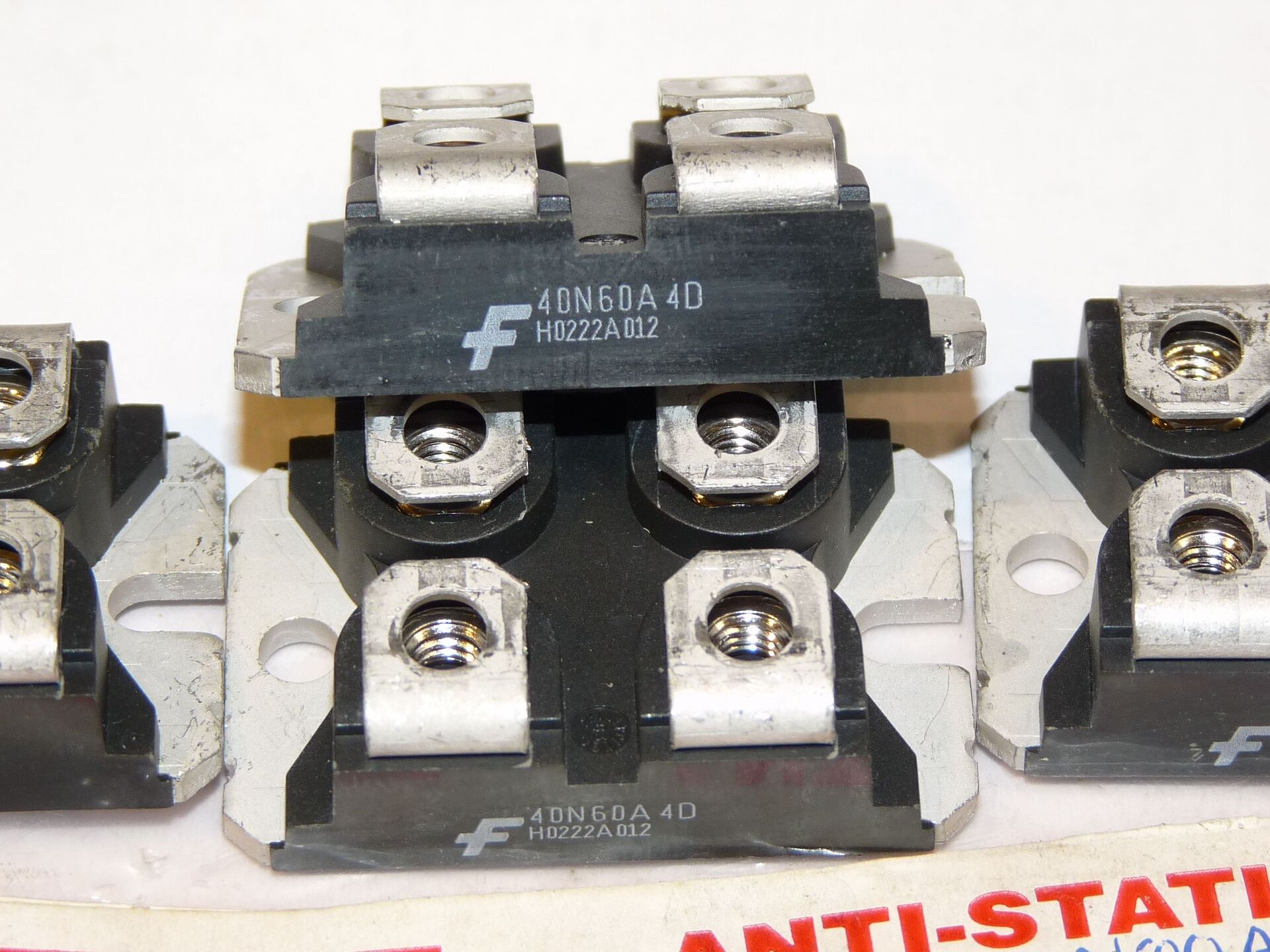

Esetleg ha kicsit kisebb áramerősség is elég, akkor van néhány darab 10+ éve, más célra vásárolt modulom, amik megmaradtak az akkori építésből. (A felhasznált modulok azóta is működnek.) HGT1N40N60A4D
Köszönöm szépen a felajánlást, de nem merném be építeni a hegesztőbe, mivel tud váltóval awizni, ami kéri a teljesítményt alumínium hegesztésnél!

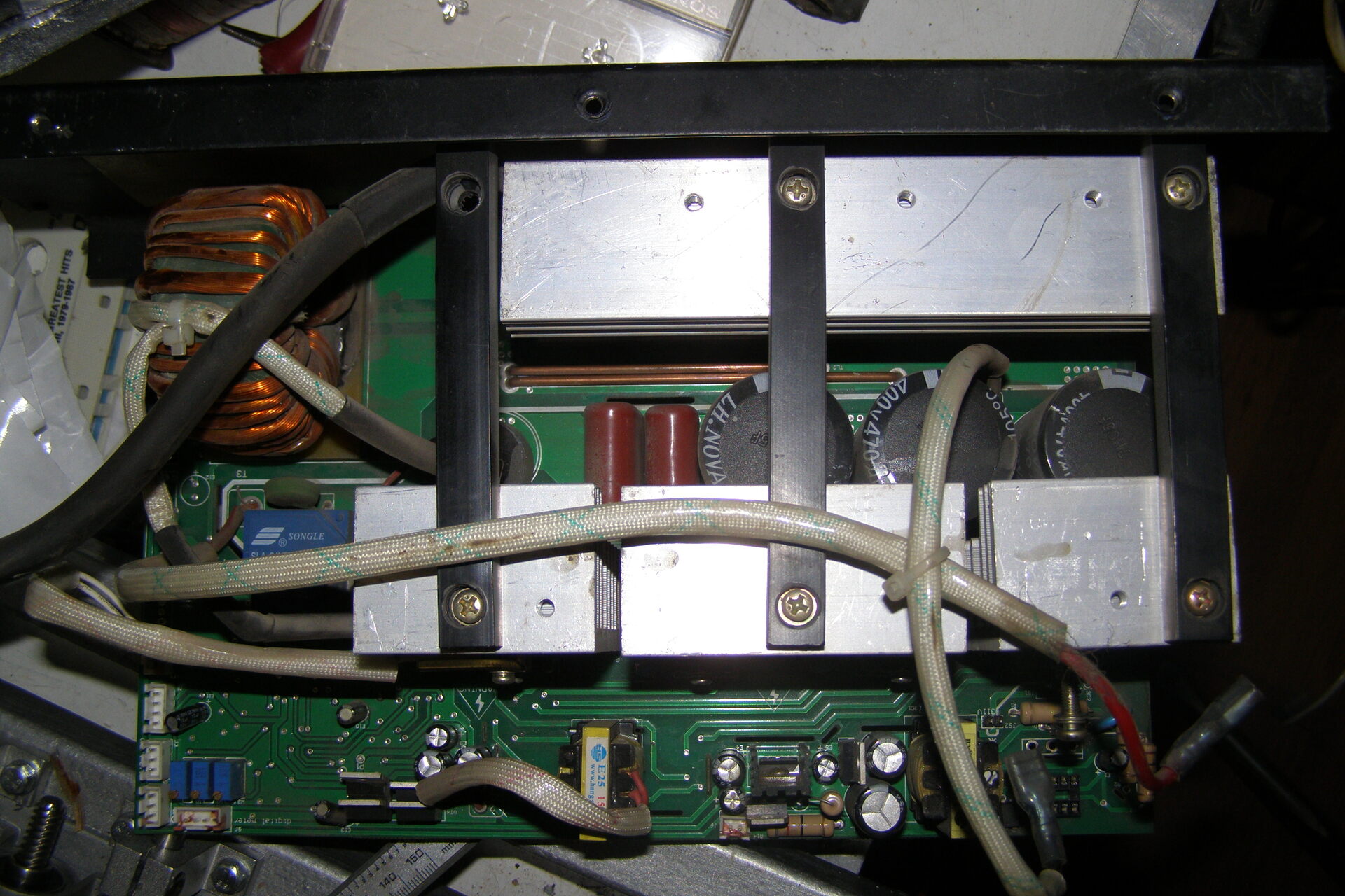

Iweld gorilla 120Sziasztok!Van egy Iweld gorilla 120 IGBT hegesztőm, ami még a régebbi nem kijelzős és tönkre ment. Szemmel nem láttam rajta semmilyen égést vagy más károsodást. A négyből az egyik IGBT-t kiforrasztottam és már mint csak sima diódát tudom kimérni, gondolom meghibásodott. Toshiba 50JR22 típusú, szerintetek mivel tudnám helyettesíteni? Lomex, HQ, HE, Árwill boltokban nem találtam ezt a típust. Esetleg merjek Aliexpresszről rendelni, vagy azok kétes minőségűek. Köszönöm! Straus Austria ST/WD-256Kaptam egy hibás Straus Austria ST/WD-256-os inverteres hegesztő gépet. Keveset használt gép és nincs bele kókányolva ...eddig! "Se kép se hang" de eddig miden jónak tűnik valószínűleg segédtáp hibás... mert még arra nem néztem rá. Hogyan érdemes ennek nekilátni a segédtápnál a hibakeresésnek azaz milyen méréseket javasoltok?
A segedtap kimeneti kondenzatorainal merj feszultseget…
Nekem van olyan inverterem, ami ugyszinten segedtap hibas… pont belefert egy laptop tolto, es arrol megy mar reg ota A hozzászólás módosítva: Jún 18, 2025
Látok benne én is bőven még helyet de elsőre mindig az a gondolat jön be hátha pár alkatrész cserével javítható. Bááár... ha meg próbaképpen ideiglenesen beletesz egy másik tápot akkor ez ember akkor az ideiglenesből sokszor végleges lesz.
A HGTG sorozatból, a GT50JR22 adatlapját összehasonlítod a hgtg hasonlójával.
A segédtáp ic adatlapjára ránéznék és az ic re menő tápot ellenörizném először is.Az adatlapból tudod hogy hol kell mit mérni.Lehet szakadt a táp nagyértékű ellenálása.
Hogyan mérted? Mert egy IGBT-n multiméterrel, vagy gyengébb képességű tranzisztor teszterrel mérve valóban csak diódaként mérhető.

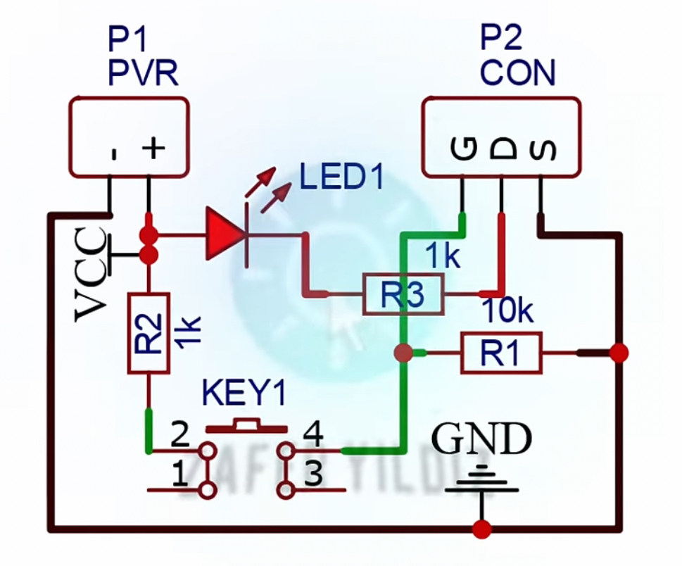

Keress FET teszter kapcsolást, ami 9-12 V-ról működik. Azzal már az IGBT is bekapcsolható.
Az IGBT belső diódáját mérted. Használj tesztert, pár alkatrészből össze lehet dobni 10 perc alatt egy olyat, ami működik/nem működik funkciót tudja. A neten találsz rajzot, pl. ezt:Bővebben: Link

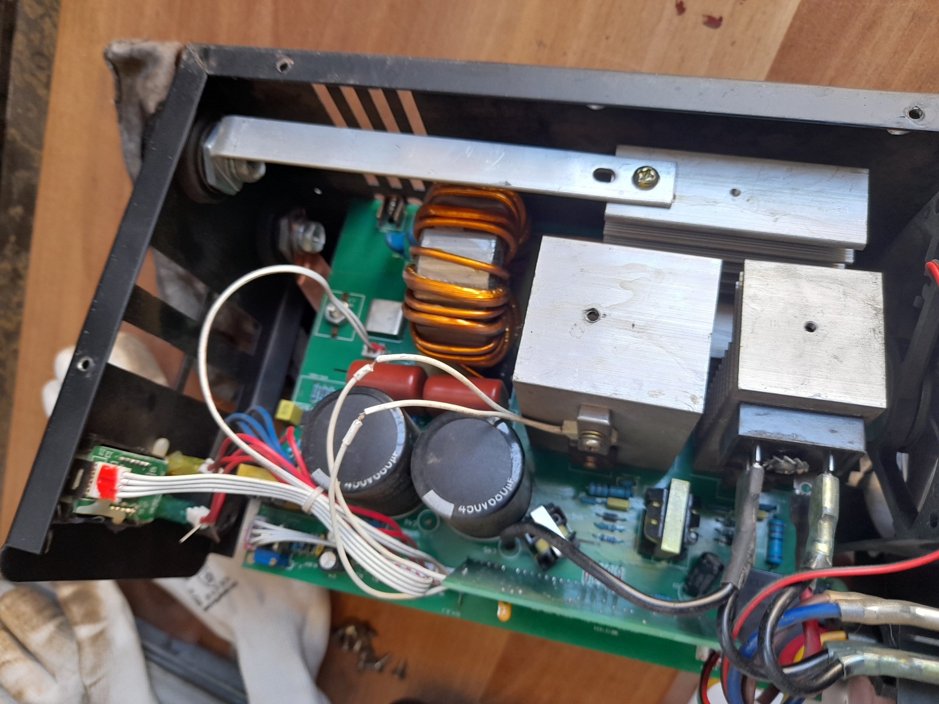

először azt nézd meg hány kimeneti feszültsége van a belső tápnak. Ha csak egy, akkor külső táppal menni fog, de ha a végfokhoz külön tekercsrész ad tápot akkor egyszerűbb a belső táp javítása. Megjegyzem, az IWELD-nél nem ritka hogy a táptrafó miatt megy el a segédtáp meghajtó fokozata. Tehát azt is illő lenne cserélni.
Köszönöm, neked is erbe.
Valóban csak sima multiméterrel mértem illetve kinai alkatrész tesztelővel de az is csak diódának érzékelte. Hétvégén összerakok egy tesztelőt, a link viszont csak a főoldalra vezet de pl egy ilyen jó lehetne bármelyik?
Bármelyik jó de a 0025-ös a lehető legegyszerűbb, ezt pár perc alatt össze tudod rakni egy háromállású kapcsolóval.
A primer oldalon LNK626PG ic van és 4 kivezetése a trafónak a sekunder oldalon viszont 3 darab kivezetés. Sárgával bekereteztem a mellékelt fényképen. Két külön kis puffer kondi a szekunder oldalon és az egyik a 24 V-os ventilátor csatlakozó felé van vezetékelve a nyákon. A másik valszeg a 15 V ami a külön elhelyezkedő vezérlő panel felé halad. A mellékelt rajzi megoldásra hajadzik a segédtáp.

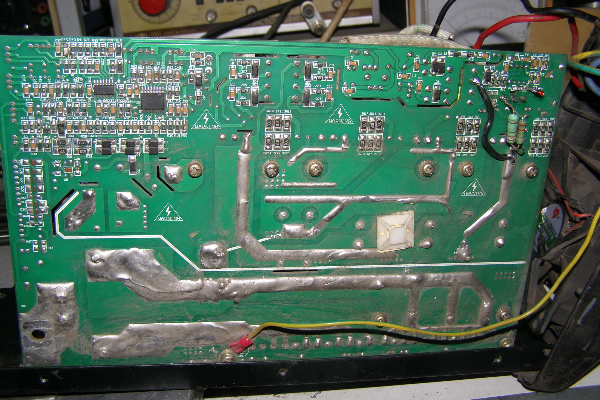

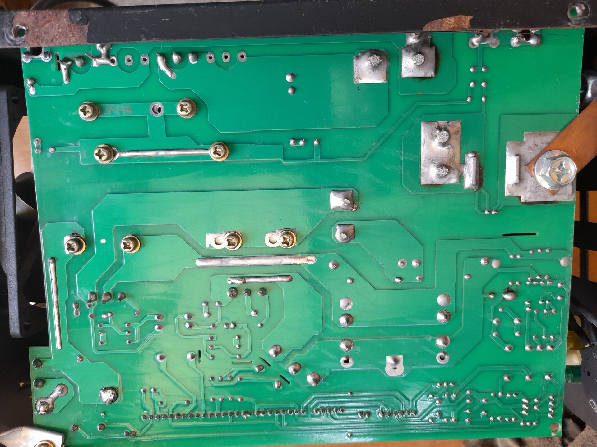

Güde 100 PMÜdv mindenkinek! Güde GC 100 PM inverteres hegesztő kapcsolási rajzot keresek. Mindkét igb zárlatos.Inverter beazonosításSziasztok! A fotókon látható inverter beazonosításában kérnék segítséget, hátha felismeri valaki a panelt, vagy egyáltalán mihez hasonlít. A MÉH telepről kukáztam ebben az állapotban. Az elejét a kezelőszervekkel és a burkolatot már "megmentették", vagy ki sem dobták. Próbálták "javítani" is, mert valamilyen megfontolásból a segédtáp vég FET helyére valaki rakott egy BD241-et és a hálózati diódahíd el volt tűnve belőle. A panel is szét volt gányolva a segédtáp részén. Kapott egy új UC3845-öt foglalattal, FET-et, egy 18V-os zénert, 2 ellenállást és a panel is restaurálva lett nagyjából. A cucc beindult, dolgozik szépen, a feszültséget leadja, viszont nem tudom a szabályzó poti hova volt kötve ill. a ledek. Több a csatlakozó is, mint ami feltételezhető. A "display" felirat rá van pingálva a panelre, de az annyira nem érdekel. A vezérlés egy UC3846D-ből és talán TL084-ből áll(ez utóbbit nem tudom leolvasni). Ha valaki segítene beazonosítani, esetleg egy rajzrészlettel kisegíteni amin hasonló a vezérlés és a potméter is rajta van, azt nagyon megköszönném. Üdv
Megoldódott, némi időráfordítással sikerült végignyomozni, hova megy a poti és a LED-ekP
