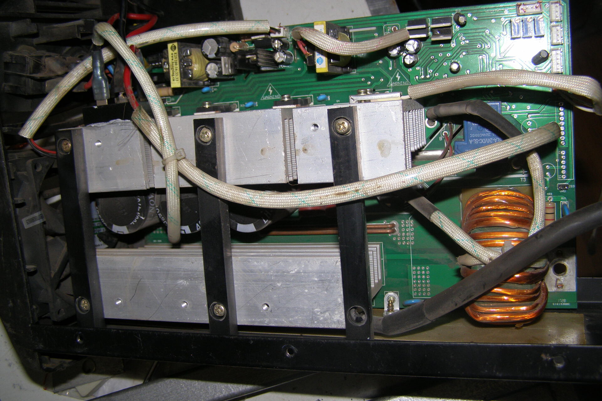

Sokat segítene egy rajz, de ugye az általában nincs. Ha szerencséd van, akkor csak a segédtápja adta meg magát.
(#) dara válasza szolnokistvan hozzászólására (») Márc 1, 2025 / 1
Milyen ötleltre gondolsz ha nem értessz az elektronikához?
(#) ferci válasza szolnokistvan hozzászólására (») Márc 1, 2025 / 2
Első lépés mindig a biztosíték(ok) kimérése, jó-e még. Utána a tápfeszek ellenőrzése ( graetz, elkók ..) műszerrel..
Konnektorban megvan-e a 230 V...
Aztán szakember...
