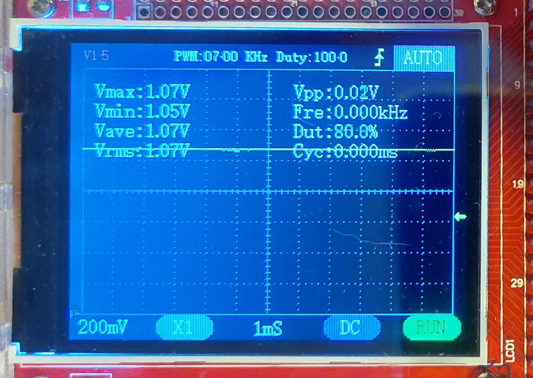

(#) Honda130 válasza user1914 hozzászólására (») Máj 8, 2025 /
Igen. Max meg lehetne próbálni zebra szalaggal, de az a helyzet, hogy tönkretenni nem akarom a gőzölt érintkezőket.

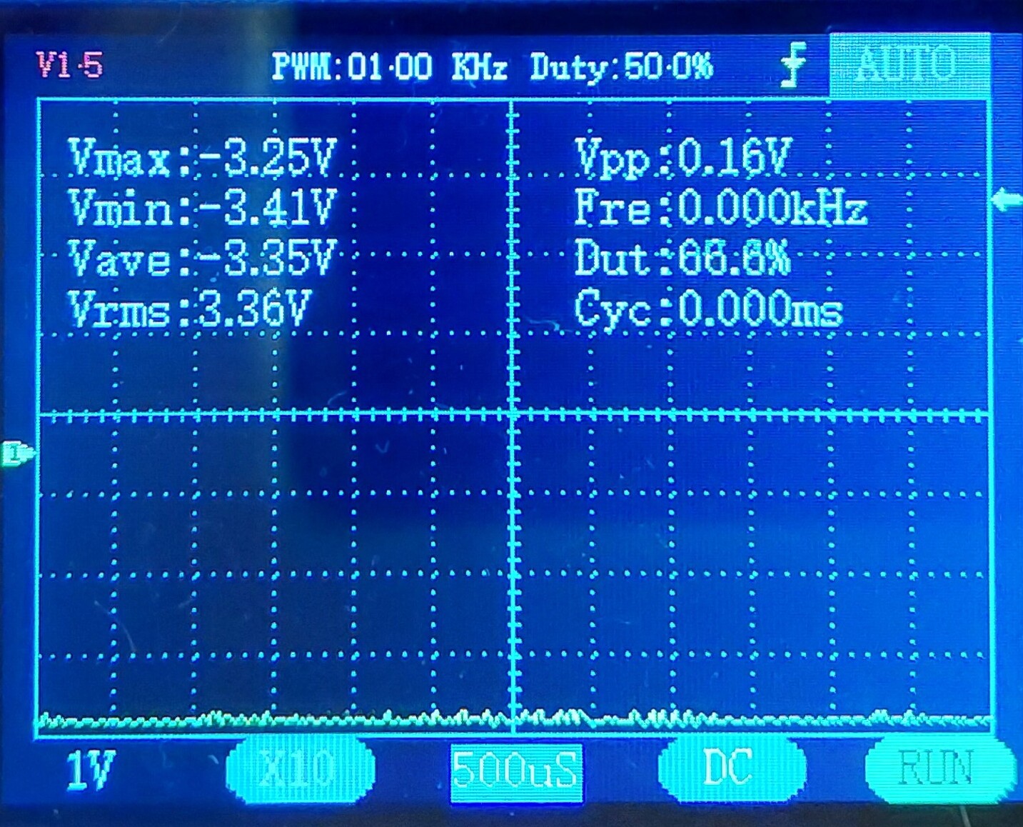

Lehet hogy test nélkül marhaságokat láttam? Ha a ceruza elem negatívjára csiptetem a szlóp érintő vezetékén lévő negatív szálat, akkor már ilyen jelet ad. Így kell csinálni?
(#) user1914 válasza Honda130 hozzászólására (») Máj 8, 2025 /
Mondtam olyan beállításba legyen a szkóp.
Elnézést! Azt hittem az előtte lévő beállításokkal kell.
Áll a quarc oszcillátor nevárj kijelzést.
Erre már én is következtettem. DE amíg a kondenzátorokat nem vettem le, addig biztosan működött, mert láttam.

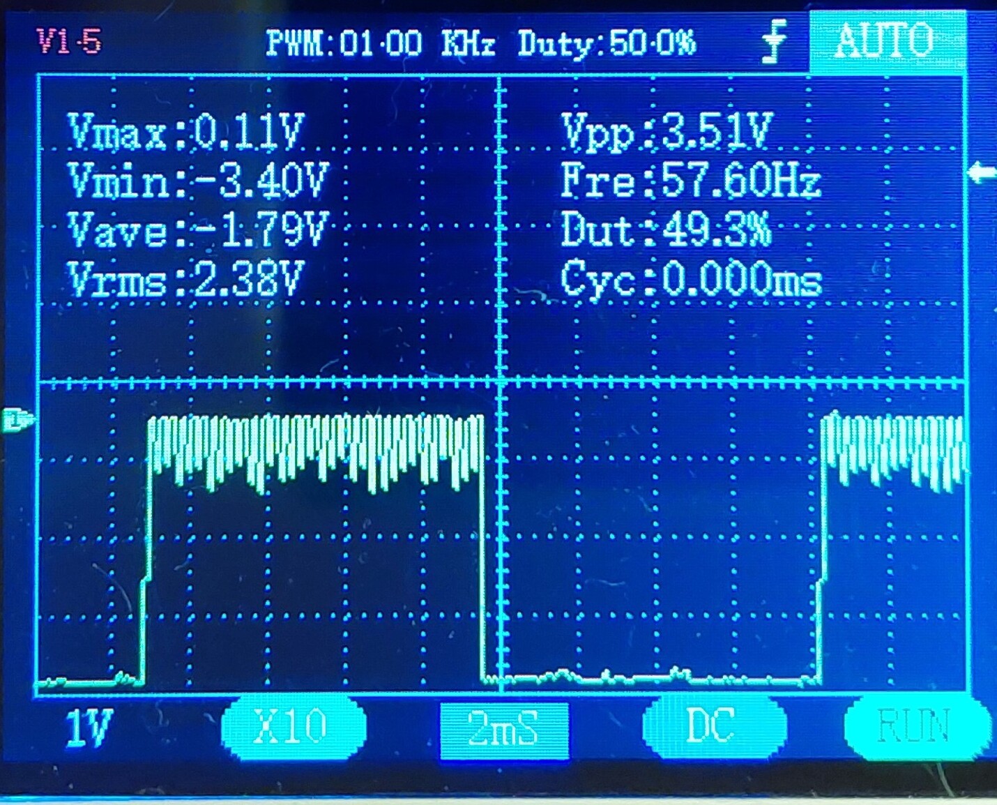

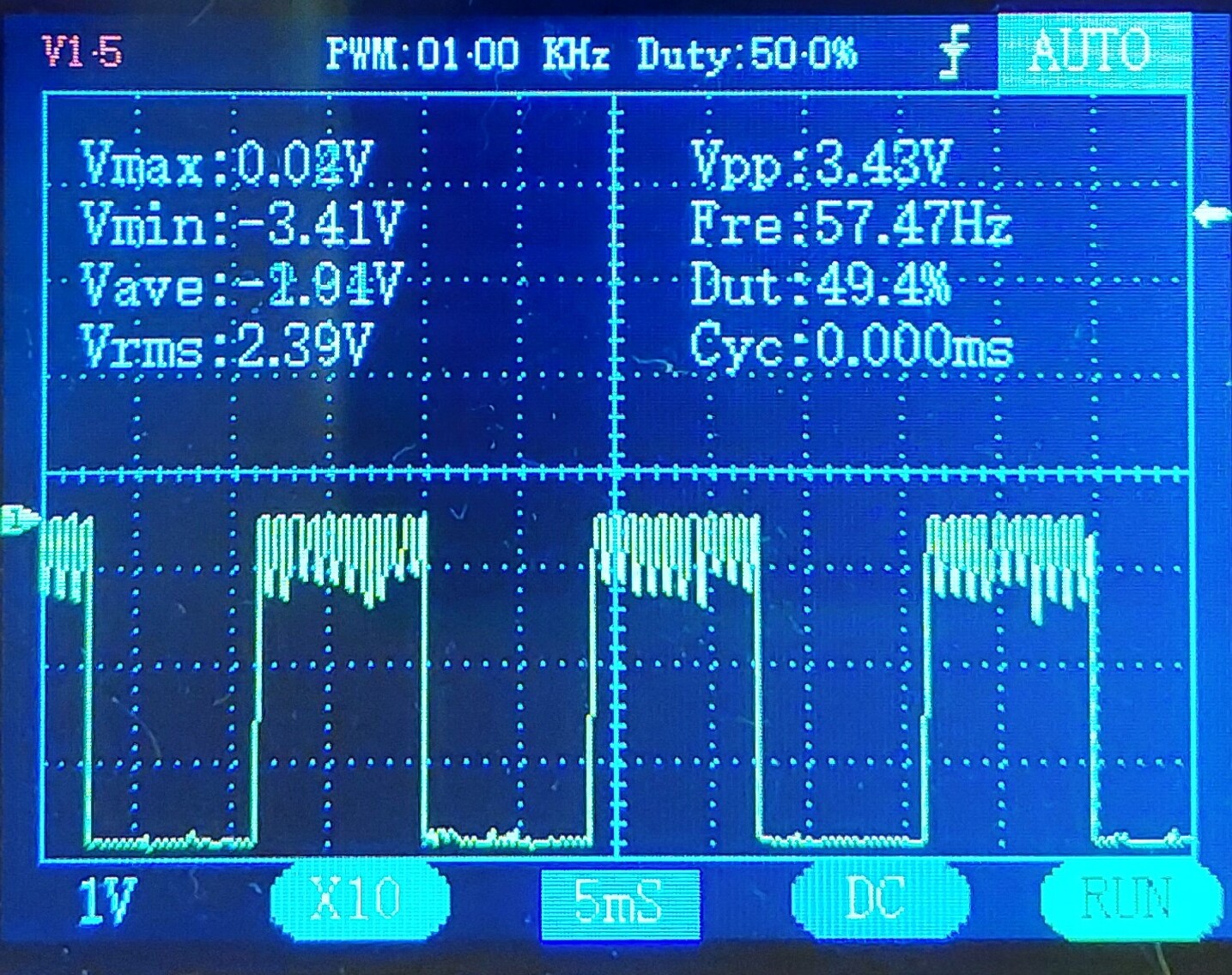

(#) Honda130 hozzászólása Máj 11, 2025 / 1
Kiujlező tesztelés
Ugyan lehet hogy kicsit elhúzódott a tesztelési folyamat, de semmiképp nem akartam úgy kipróbálni a kijelzőt, hogy oda nem illő jelet kaphasson. Ennek érdekében, kimentem ma a zsibvásárra és kerestem egy olyan régi számológépet, amit nem sajnálok szétszedni és igen nagy valószínűséggel zebragumis kivitel. Milyen számológép lehet az, ami zebragumis? Hár legyen először is nagyon régi. Találtam egy Sharp számológépet és ráadásul ezek mind 1,5Voltos elemmel működnek. A tervem az volt, hogy kiveszem a kijelzőjét és azon kísérletezek. Megpróbálom olyan PWM árammal tesztelgetni, vagy dörzsölt macskával, mit tudom én, amire a jó kijelző működésbe lép. ha sikerül, akkor lehet tesztelni a rosszat. Hát elsőre nem sikerült. Aztán megpróbáltam odatartani a kijelzőjét a panelhez és működött. Megpróbáltam fordítva, úgy is működött, de nem jól jelzett. Hát ekkor ugrott be a nagy ötlet. Akkor esetleg ezzel a panellel nem próbálhatnám ki a "rossz" kijelzőt? DE! És lássunk csodát, működik. Van rajta Pm ikon, egy kis érdekes jelkép, amit nem tudok micsoda, és még olyan is, mint a Wifi jel. Hogy mire valók és a magnóban a Pm ikonon kívül megjelenik-e valamelyik ikon, azt természetesen nem tudom, de a fő információ adott. "Működik a kijelző".
Hát, már csak a panelt kellene életre kelteni. Ez legalább akkora feladat, mint egy rossz kijelzőt megjavítani. Abban az esetben, ha a chip rossz, akkor nagy a baj, de ha csak el kell indítani az oszcillátort, akkor azt talán meg lehet oldani.
Örülnék ha megindulna, de nyugtával...
Az oszcilloszkóp képek a számológép kijelző szegmensei felé érkező jeleket mutatja. Jól gondolom, hogy valami hasonló jelet kellene észlelnem majd az óra paneljén is?
A hozzászólás módosítva: Máj 11, 2025
(#) proli007 válasza Honda130 hozzászólására (») Máj 11, 2025 / 1
Hello! Igen, valami hasonlót. De a szkópon 4-5 periódust kellett volna beállítani, hogy frekit is tudjon mérni a szerencsétlen.. És néhányszor elmondták, hogy DC-ben kellene mérni, nem AC-ban..

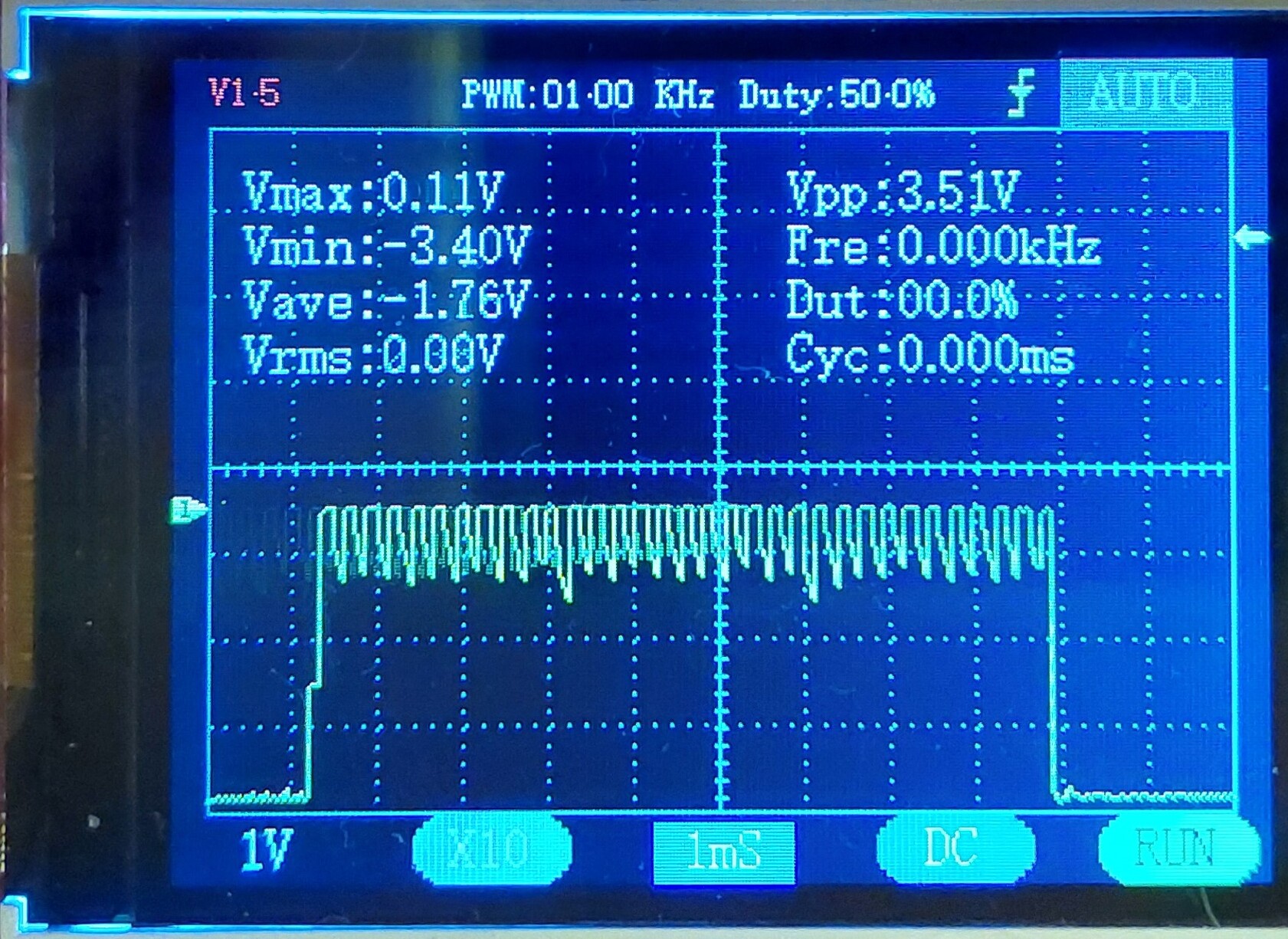

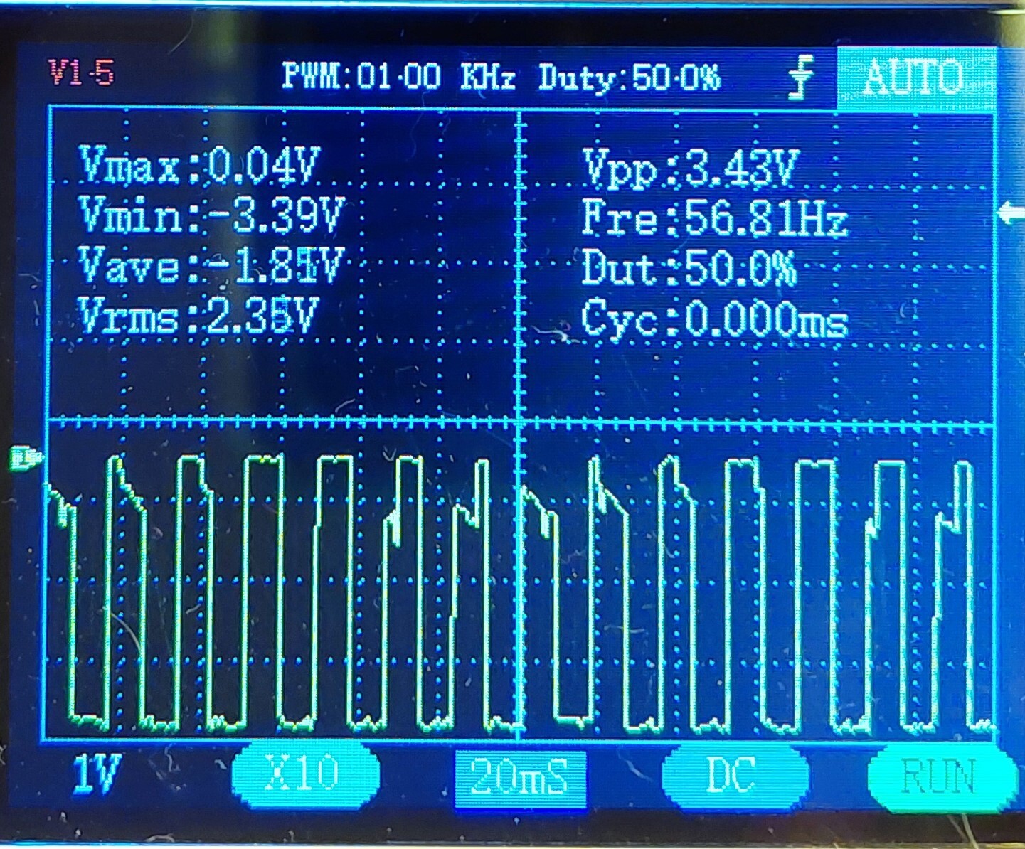

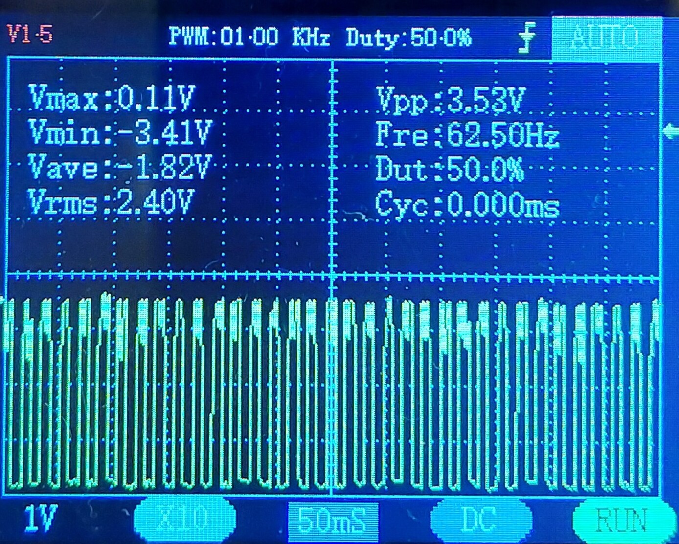

(#) Honda130 válasza proli007 hozzászólására (») Máj 11, 2025 /
Így jó lesz valamelyik?
Tényleg jobban látszik.
Nos ezek már jó képek. Az 5ms/div a legjobban értelmezhető.
A tetején ez a "szőröződés" azért van, mert látszik a belső feszültségátalakító működése. Lévén hogy az elem 1,5V a jel meg durván a kétszerese. De az LCD-t nem érdekli, mert az lassú.
(Az első képen is azért látszik "foghíjasnak a dolog, mert a tetőn lévő impulzusokkal a szkóp mintavételezése interferál. Aztán azt mutatja, amit épp "elkapott", mikor vette a mintát.)
Amikor mérünk valamit, mindig kell tudni, mi is vérható. Mert a digiszkóp olyan ábrákat tud mutatni, ami a valóságban nem is létezik. Csak a drágák hasonlítanak egy analóg szkóp jeléhez, ahol jelentős túlmintavételezés van. De ha ezeket tudod, akkor tudsz boldogulni ezzel is.

Érdekes. Az az igazság, hogy nagyjából először használok oszcilloszkópot. Vagyis, korábban már használtam, de az olyan szép nagy volt és úgy hívták, hogy Elkon 300. Na de ott az akkumulátoros gyújtás képét elemeztük. 1987-ben.
Nos. Tudni kell, hogy mi várható.. Igen. Pont ezért mértem meg a számológép jelét. Legalább valami elképzelésem legyen arról, hogy mit kell, vagy kellene látni az óra paneljét mérve. Mivel nem tanultam ezt a témát, muszáj így csinálnom, amit csinálok. Nem egyszerű. Főleg hogy körültekintően is próbáljam. Ne legyen több kár, mint haszon. Ez fontos. Ha van egy rossz szerkezet és én a próbálkozásaimmal tovább rontom, akkor egyre távolabb kerülök a céltól.

(#) user1914 válasza Honda130 hozzászólására (») Máj 12, 2025 /
A telep - (minusz) legyen a szkóp föld.!
Mindegyik lábon ezt a 62 Hz környékét méred és szimetrikus jelalakkal?
Üdv. M.
A hozzászólás módosítva: Máj 12, 2025
(#) moltam válasza user1914 hozzászólására (») Máj 12, 2025 /
Ez egy számológép. Csak a kijelzőt tesztelte vele.
(#) Honda130 válasza user1914 hozzászólására (») Máj 12, 2025 /
Igen. Ezt mutatja a szkóp. De ez még sajnos nem az óra. Ez egy Sharp számológép.
