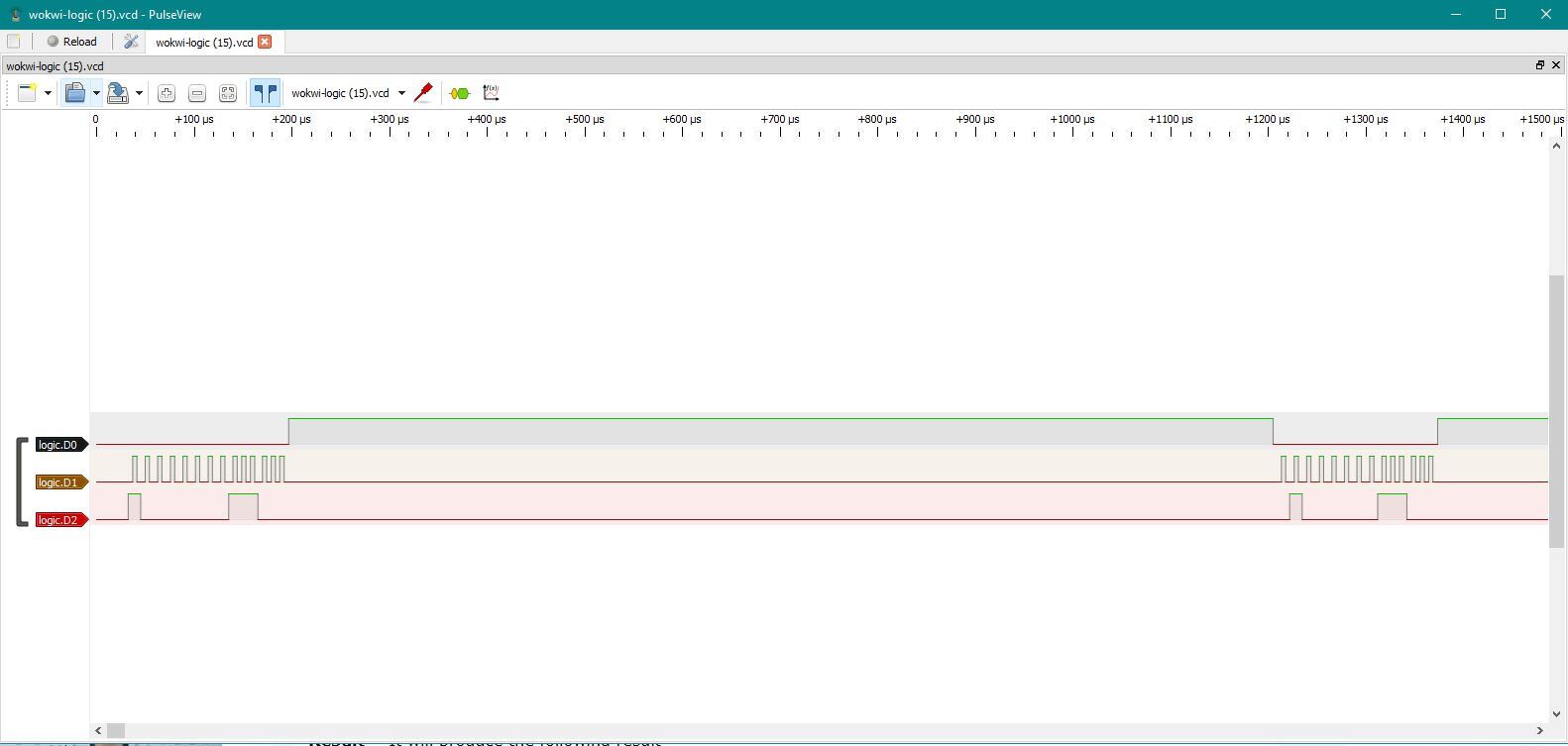

(#) WWalter hozzászólása Máj 14, 2025 /
shiftregiszter, nem-8-bit
Segítséget szeretnék kérni programozásilag.
Egy TC9163N típusú IC-t kell vezérelnem. Soros adatbusz kezelései technikával (shiftregiszter használat). Az arduino parancsok között a shiftOut() parancs az ami erre szolgál, de van egy bökkenője. Adatként bájtot kezel (1-et, ill. 8 bitet). Nekem viszont 14 bitet kell beküldenem az ICbe (8 + 6bit).
Lehet-e vagy van-e olyan parancs, vagy paraméter vagy kerülő megoldás, hogy én ezzel a parancssal kevesebb bitet kezeljek/küldjek a buszra?
Még kezdő vagyok a témában, de igyekszem felvenni a ritmust ..
Előre is köszi!
(#) Skori válasza WWalter hozzászólására (») Máj 14, 2025 / 1
Nem tudtam róla, hogy van shiftOut() parancs, ezért (is) írtam sajátot annak idején. Bővebben: Link
Ez ugyan kicsit mást csinál, de a "shiftout" gyakorlatilag egy sima for ciklus, ami könnyedén átírható úgy, hogy ne 8-szor, hanem pl. 14-szer fusson le... (értelem szerűen akkor 16 bites változó kell).
Mivel a shiftout a digitalwrite függvényt hívja, ezért valószínűleg amúgy is érdemes sajátot írni, közvetlen port kezeléssel - legalábbis ha értelmes sebességet akarsz elérni.
(#) WWalter válasza Skori hozzászólására (») Máj 14, 2025 /
Kösz a választ!
Egyenlőre így néz ki a dolog, ezt szeretném leegyszerüsíteni. (A ledek bene maradtak, nem számítanak!)
Megpróbálom megbolygatni a shiftOut-ot ...
.. és csatoltam az adat képet ..
A hozzászólás módosítva: Máj 14, 2025
(#) lalca válasza WWalter hozzászólására (») Máj 14, 2025 / 1
Elárulok egy "titkot", csak be kell írni a google-ba "TC9163 github", MI sem kell.
(#) WWalter válasza lalca hozzászólására (») Máj 14, 2025 /
Megőrzöm a titkot!
