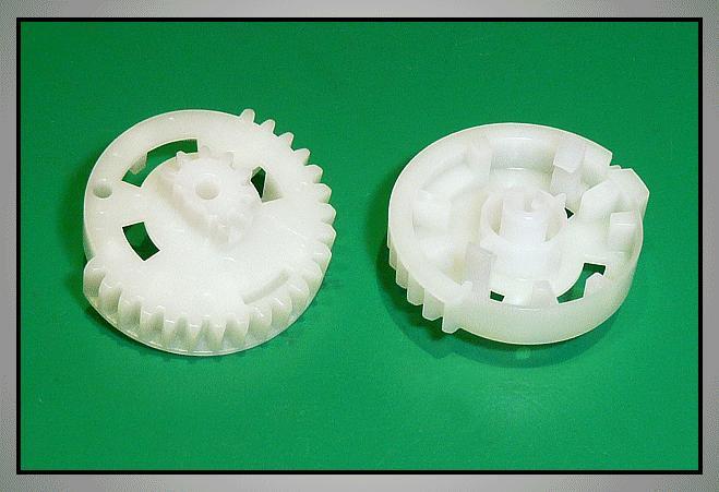

Panasonic NV-FJ612Üdv mindenkinek!Olyan problémám lenne, hogy a Panasonic NV-FJ612 videomagnó nem adja ki a kazettát, a motor megindul, de e kazetta nem mozdul, úgy tűnik a mechanika meg van szorúlva. A kazetta jelenleg be van fűzve. Mielőtt elbarmolnák valamit, mit érdemes megpróbálni, hogy érdemes kezdeni a javítást. Köszönöm előre is a segítséget.
Szia! Nagyon sanszos, hogy az egyik fogaskeréknek a foga letörött. Gyanítom, hogy a géped “K” mechanikás, és a mechanika alján, a túloldalon található, un. Napkerék lehet a bűnös. Ne erőszakoskodj vele, mert a kerekek szinkronja ha elállítódik, hááát időigényes mindent visszaállítani. Nekem 2 hétbe telt, mire sikerült, pedig szerelési videóm is volt! Ugyanez volt a hibám, én erőszakos voltam, sikerült a tápot is kinyírni. De mostmár újra megy. A foghíjas napkereket 3D nyomtatóval gyártották le, elég drágán. Valahol Fehérváron, pár éve!
Szia! A "tanyán" fenn van a szerviz manuál.
Képen látható, baloldali fogaskerék felső fogai szoktak berágódni. Ellenőrizd, kapható.. A hozzászólás módosítva: Máj 7, 2025
kÖSZ megnézem a fogaskereket. a kazettát ki kell venni a szétszereléshez?
Hasznos, még sohasem csináltam, pedig elektronikai és mechanikai müszerész vagyok. úlyabban más a munkám.
Kazetta takarja, alatt van a kerék!
Nagyon óvatosan, több hibát ne okozz!
Mechanikát ki kell venni, betöltőmotor mechanikáját megfelelő irányba forgatva segíthet.
A betöltő mechanikát (kazetta-lift) eléggé sz@r meló kiszedni, holott általában CSAK 4 csavar fogja, (no meg az elektromos csatlakozó), ámde azt is igencsak hülye helyeken!
