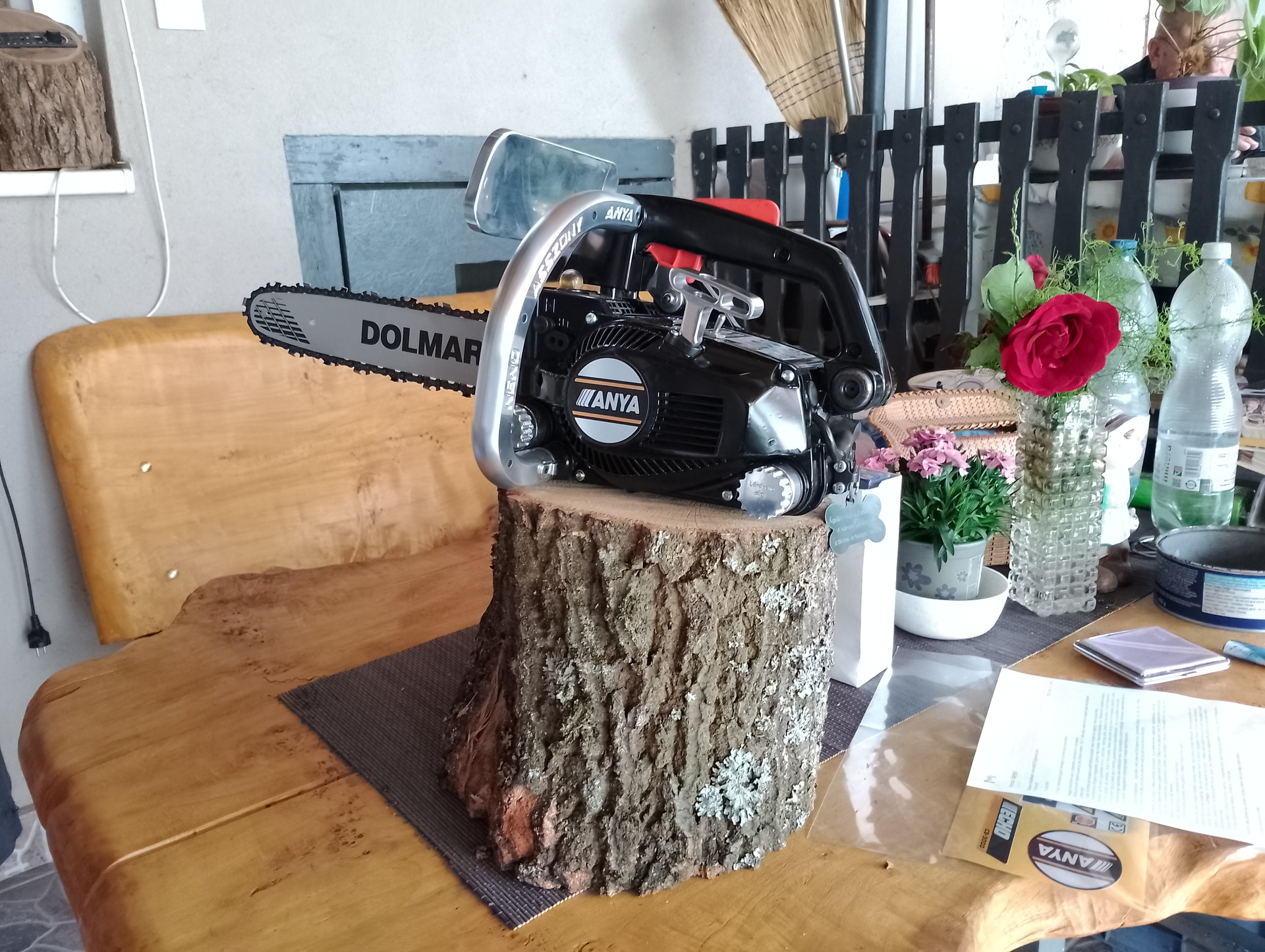

(#) SALáta hozzászólása Sze, 21:00 / 2
Ajándék
Sziasztok! Elkészült a születésnapi gép, asszonyságnak.
Már 2 gép van a házban. Azt mondta "egy sem lehet", de megváltozott a véleménye. Ha már ilyet szeretett volna, akkor megcsináltuk.
