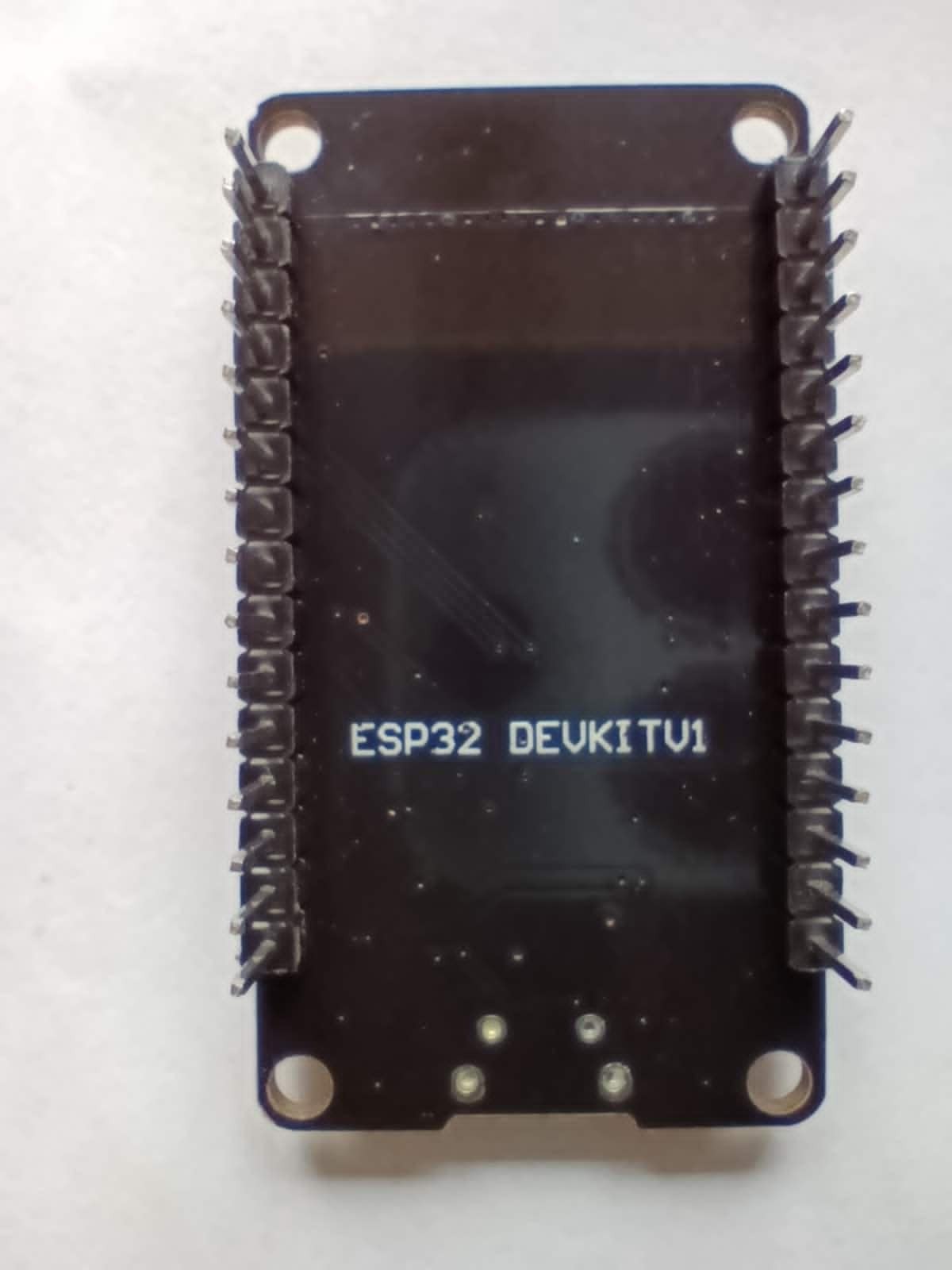

(#) Lamprologus válasza miki79 hozzászólására (») Máj 20, 2025 /
Ha az eszközkezelőben nem látod mint soros port, akkor jó eséllyel nincs telepítve a driver hozzá!
Nézd meg milyen chip (pl: CP2102) van rajt és telepítsd a driverét!
A hozzászólás módosítva: Máj 20, 2025
(#) Skori válasza Lamprologus hozzászólására (») Máj 20, 2025 /
A CP2102-hez a gyártó kiadott egy olyan frissítést win10-11-re, amivel a klónok nem működnek. Régebbi drivert kell keresni és azt feltenni - ha CP2102 (v. hasonló, ill. annak a klónja van rajta).
Le kell tiltani hogy a win frissítse, különben leszedi a működő drivert is, hogy feltegye a frissebbet.
(#) miki79 válasza (Felhasználó 32034) hozzászólására (») Máj 20, 2025 /
A nem,,felismerés,, az nálam azt jelenti,hogy ha rádugom az usb kábelel a számítógépre nem csinál, nem mutatja hogy rádugtam valamint!
(#) Jonni válasza miki79 hozzászólására (») Máj 20, 2025 /
Hát az akár az usb kábel vagy csatlakozó hibálya (forrasztás) is lehet. Veszélyes a temu-ról rendelni mert tele van rossz minőségű néha müködésképtelen termékekkel (erről vargham tudna többet mesélni). Ahogy már írták is , én is azzal kezdeném hogy megnézem hogy az eszközkezelőbe megjelenik-e . Bár nekem W11 van de a W10-be is a bluetooth és eszközök közöt is meg szokott jelenni. Esetleg próbálj ki több usb portot is hogy kizárd az usb port hibát.
(#) Epu2 válasza miki79 hozzászólására (») Máj 20, 2025 /
Tenu. Nem biztos, hogy az ESP modul jó.
(#) Régi motoros válasza miki79 hozzászólására (») Máj 20, 2025 /
Jó lenne kipróbálni egy másik számítógépen (szomszéd ismerős haver akárki).
Ha máshol sem látni, kábelcsere első körben lehetőleg több kábel ugyanúgy több gépen próbálva.
Ha nincs változás, akkor lehet aggódni, hogy hibás a termék.
(#) Lacika válasza miki79 hozzászólására (») Máj 20, 2025 /
Linux alatt, ha terminálba beütöd lsusb mit ír ki? Felismeri?
(#) miki79 válasza Lacika hozzászólására (») Máj 21, 2025 /
Sziasztok!Azt elfelejtettem hozzá tenni, hogy a wifi-jelét visszont látja a gép.
Az lehet problémám ha nincs semmiféle érzékelő vagy eszköz rádugva a lábaira?

(#) vargham válasza miki79 hozzászólására (») Máj 21, 2025 /
Tölts fel róla fényképet. A NYÁK mindkét oldaláról. A kép legyen éles, jólvés egyenletesen megvilágított.
(#) miki79 válasza vargham hozzászólására (») Máj 21, 2025 /
Ilyen
A hozzászólás módosítva: Máj 21, 2025
(#) miki79 válasza miki79 hozzászólására (») Máj 21, 2025 /
Ez is Majd holnap teszek fel!

(#) Lamprologus válasza miki79 hozzászólására (») Máj 22, 2025 /
Azt még mindig nem tudjuk, hogy az eszközkezelőben megjelenik-e valami ismeretlen eszköz amikor rádugod ... Mert akkor csak driver hiba ami percek alatt orvosolható!
(#) miki79 válasza miki79 hozzászólására (») Máj 23, 2025 /
Kértétek,hogy tegyek fel fotót az ESP32-esemről mert nem ismeri fel sem a windows sem a linux mintes gépem.
(#) Régi motoros válasza miki79 hozzászólására (») Máj 23, 2025 /
Azt hiszem itt kellene kezdened. A download fülön töltsd le a drivert, és telepítsd.
