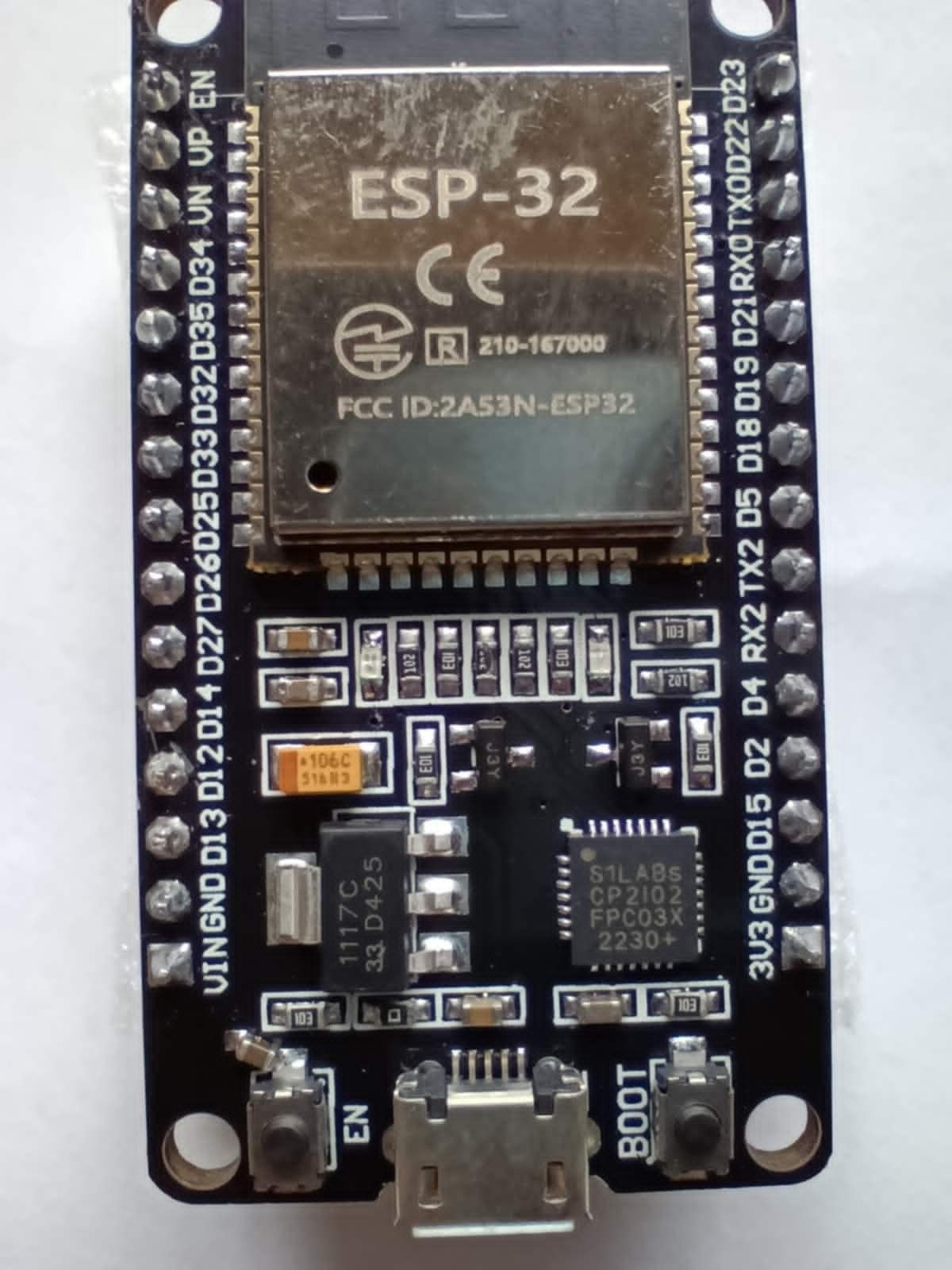

(#) vargham válasza miki79 hozzászólására (») Máj 21, 2025 /
Tölts fel róla fényképet. A NYÁK mindkét oldaláról. A kép legyen éles, jólvés egyenletesen megvilágított.
(#) miki79 válasza vargham hozzászólására (») Máj 21, 2025 /
Ilyen
A hozzászólás módosítva: Máj 21, 2025
(#) miki79 válasza miki79 hozzászólására (») Máj 21, 2025 /
Ez is Majd holnap teszek fel!

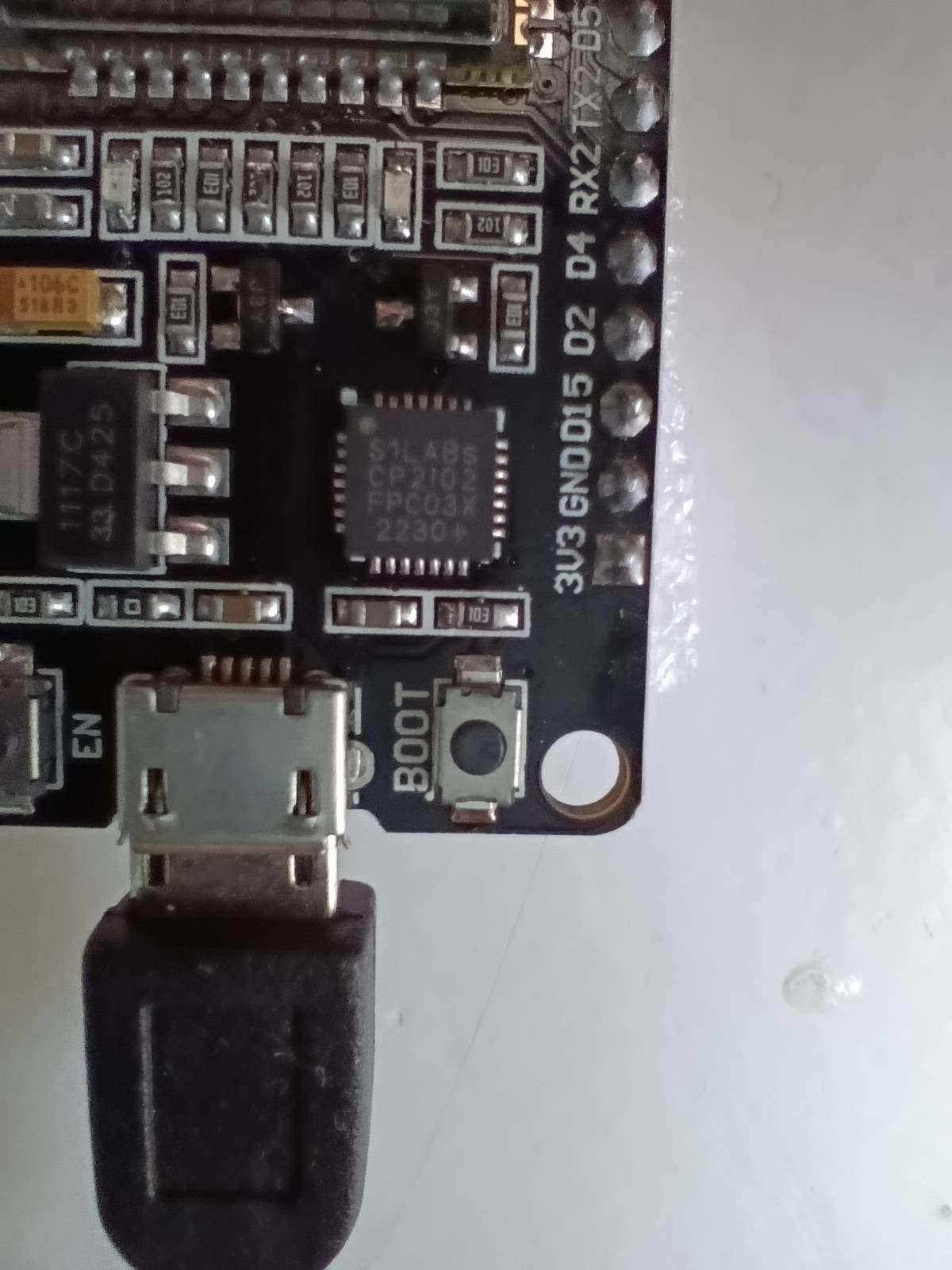

(#) miki79 válasza miki79 hozzászólására (») Máj 23, 2025 /
Kértétek,hogy tegyek fel fotót az ESP32-esemről mert nem ismeri fel sem a windows sem a linux mintes gépem.
(#) Régi motoros válasza miki79 hozzászólására (») Máj 23, 2025 /
Azt hiszem itt kellene kezdened. A download fülön töltsd le a drivert, és telepítsd.
