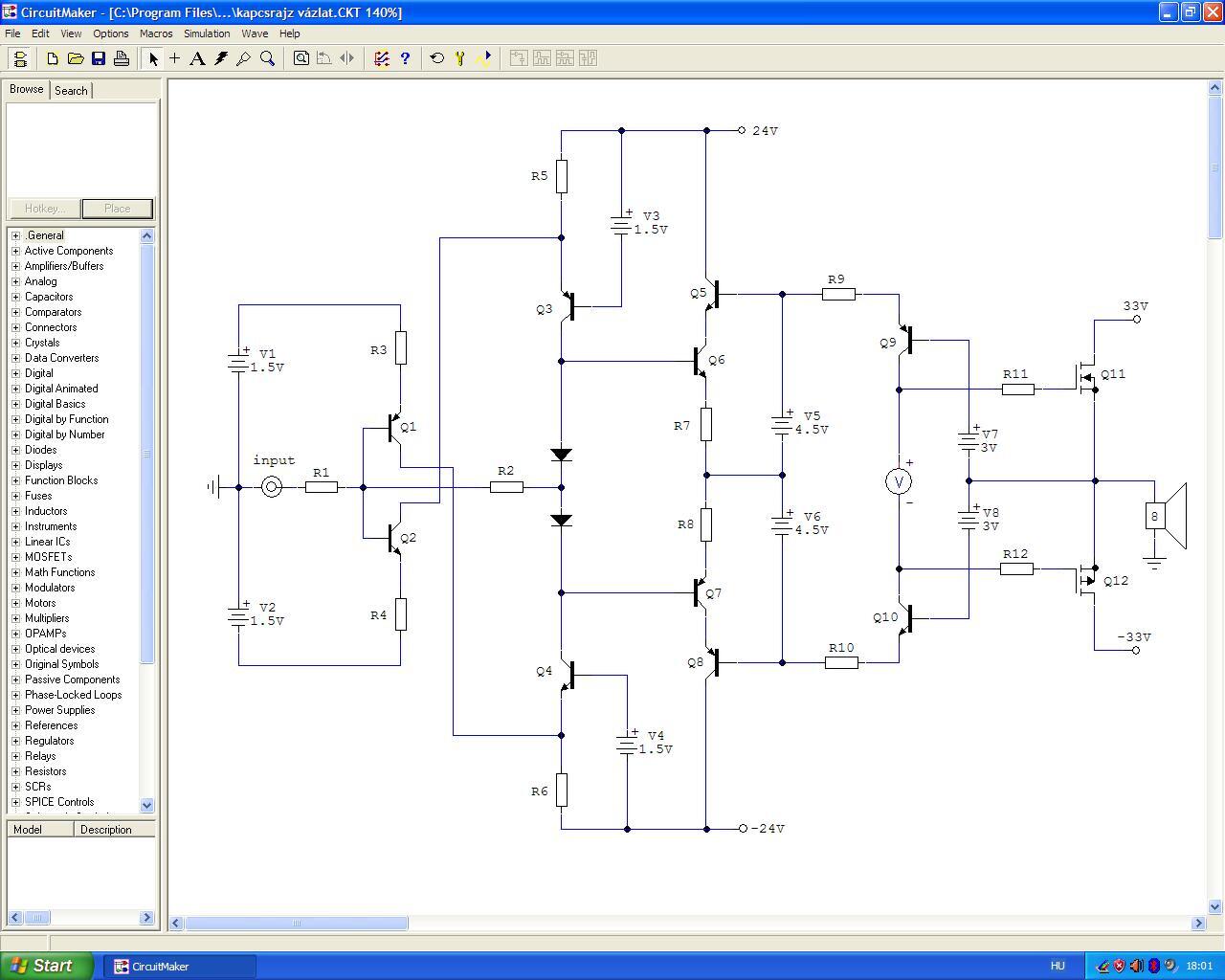

(#) Skori válasza Karesz 50 hozzászólására (») Vas, 13:23 /
Jól látom, hogy itt a végfok visszacsatolásában van a hangszín szabályozás? (és amúgy ez is egy sima tankönyvi kapcsolás, nem?)
Nem mindig szólok hozzá, de feltételezem, hogy mivel sokan hallják, ti is halljátok a különbséget egy invertáló, és egy nem invertáló erősítő között (itt elsősorban nyilván visszacsatolt félvezetős erősítőről beszélek). Ennek igazából megvan a technikai magyarázata, szimulációban is kimutatható, és valós áramkörön is mérhető a különbség. Ennek ellenére azt látom, hogy "műveleti erősítő felépítésű" kapcsolásokat használtok, és hallotok jónak, amelyek neminvertáló erősítőként vannak megvalósítva (sokak szerint a "félvezetős hang" egyik oka). Ugyanakkor az interneten fellelhető, hogy az integrált megoldások közül viszonylag jónak tartott LM3886-ot is, többen próbálják neminvertáló módban használni pozitív tapasztalatokkal. Tehát még egy ilyen IC-s végfoknál is előjön ez a dolog. Nem gondolkoztál el még ezen? Ha igen, mire jutottál? (és a kérdés a többiekhez is szól)

(#) Karesz 50 válasza Skori hozzászólására (») Vas, 20:57 /
Tovább morfondíroztam a hozzászólásodon cigigyártás közben.
Mit jelent az, hogy "műveleti erősítős felépítésű" kapcsolás?
A HK-ban Baji-féle kapcsolás van.
Nálam egyszerű komplementer szimmetrikus "folded cascode" > feszültség utánhúzott kollektorú komplementer emitterkövető > hibajavítós buffer (a la Tóth Béla).
Hogy asszociálsz ezekből IC-re?

(#) Skori válasza Karesz 50 hozzászólására (») Vas, 22:41 /
Gyakorlatilag szinte semmi nem jött át akkor, de ez van.
Ge lee berakott egy rajzot, egy olyan erősítőről aminek a hangja szerinted jó (szerinte kevésbé), Te meg beraktál egy másik rajzot arról, ami meg Ge lee szerint jó.
Nekem ebben az tűnt fel, hogy mindkettő differenciál erősítős bemenetű, opampokhoz hasonló kapcsolástechnikát használ, és mindkettő neminvertáló módban működő erősítő.
Ugyanakkor gyakran hallom, hogy jó fülű, és hozzáértő hallgatók (egyesek "vájtfülűnek" hívják az ilyen tulajdonsággal rendelkezőket) simán meghallják ha a láncba bekerül egy nem invertáló erősítő, a rá jellemző tranziens, harmonikus, és modulációs torzításokkal.
Az itt jelenlevők ezt miért nem hallják? Te, Ge lee és mások?

Ha feltételezem, hogy a berakott rajzok szerinti gyári erősítők valóban kiválóak, akkor az nyilván nem (vagy nem csak) a kapcsolástechnika miatt van, hanem a benne levő alkatrészek miatt. De bennem az a lehetőség is felmerül, hogy esetleg csak mindketten megszerettétek, vagy csak megtetszett az adott erősítő saját hangzása, ugyanúgy mint ahogy mondjuk egy csöves erősítő, kellemesen torzító hangját is lehet kedvelni.
A korábbi munkáidat látva nem tudom elhinni, hogy a most berakott rajzok szerinti erősítők közül bármelyik jobban szólna mint mondjuk a legutóbbi erősítőd. Ránézésre szerintem semmi különös nincs azokon a rajzokon, sem a HK-n, sem az Arcam-on.
