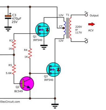

(#) pajesz66 hozzászólása Vas, 10:27 /
Ledizzó 8V-ról
Egy 230V/kb.10W-os ledizzót szeretnék meghajtani 7-8Vról.
A csatolt trafó meghajtó áramkört kipróbáltam, rendben múködik. Egy 2x9V szekunderű hálózati trafót használtam. Meghajtásról egy arduinó gondoskodott.
Hogyan kellene egy ferrit trafót méretezni ehhez?
A meghajtó frekvencia kb.20kHz lenne, a trafó egy 3C94 anyagú ETD29 ferritmag..

(#) ferci válasza pajesz66 hozzászólására (») Vas, 16:25 /
Egyébként 20 kHz-en ezzel a meghajtással melegebbek lesznek a fetek, arra számíts.
Nem négyszögek lesznek a gateken, hanem valami lapos trapéz félék.
Némi snubber sem ártana a draineken, de ezen a feszültségen talán kibírják a tüskéket az 540-ek.
Példákat kereshetsz a topik rajzai között.

(#) ferci válasza pajesz66 hozzászólására (») Vas, 20:44 /
Kell egy pici step-up, párszáz Ft és stabil is. Utána jöhet a többi apró.
(#) pajesz66 válasza ferci hozzászólására (») Vas, 20:58 /
Mire gondolsz? Step up, és utána az IR-es kapcsitáp? Gondoltam rá én is, de nem megy ez egyben?
(#) ferci válasza pajesz66 hozzászólására (») Hé, 6:41 /
A step-up után pl. egy SG3526 kell rendszerileg ( ennek is kevés direktben a 2 cella ).
Aztán a 2 fetes ellenütemű végfokod, hozzá a már leírtak.
