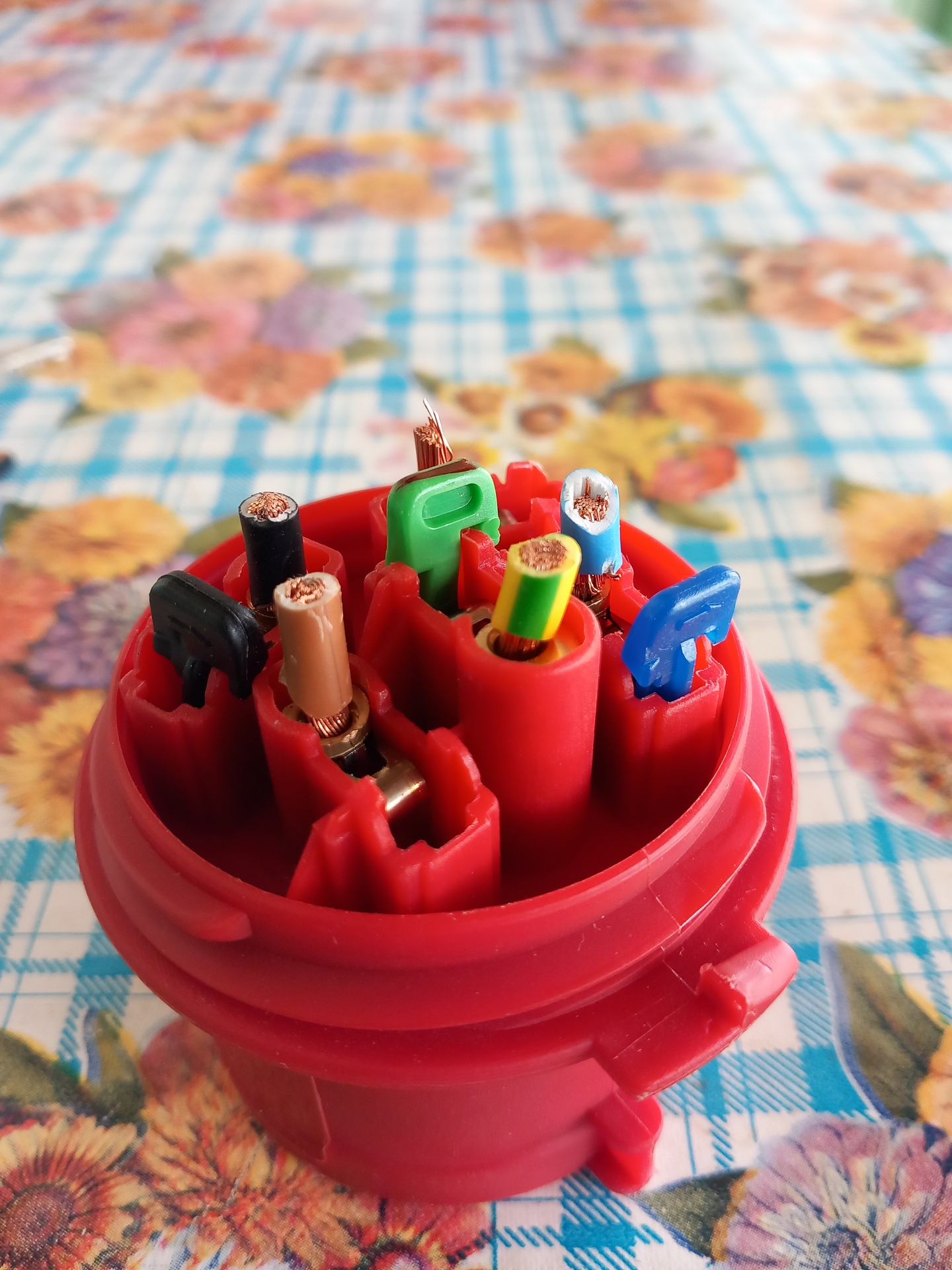

Dugvilla bontás
Hali! Ennek a dugvillának mi a bontási menete? Vagy ez egyszer használatos?
(#) mraulajos válasza mraulajos hozzászólására (») Máj 27, 2025 /
MEGVAN!
(#) kaqkk válasza Gafly hozzászólására (») Máj 27, 2025 /
Egyszer baltával a kezedben menj ki , és avval mutasd neki hol az óra ... Lehet hogy akkor megjegyzi hol kell nézelődni a "baltásembertelkén"
(#) klausz18 válasza mraulajos hozzászólására (») Máj 27, 2025 /
Ez egy sima rugós 3 fázisú csati. Megnyomod oldal irányba a színes pöcköt és elengedi a kábelt. Visszatenni ugyanígy.
(#) uniman válasza mraulajos hozzászólására (») Máj 27, 2025 /
A barna "pöcök hiányzik..
(#) mraulajos válasza klausz18 hozzászólására (») Máj 27, 2025 /
Köszönöm, rájöttem!
