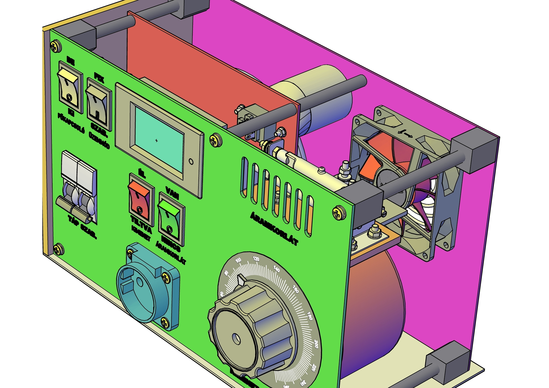

(#) SKY válasza Alkotó hozzászólására (») Jún 3, 2025 /
Jól összeraktad, szép munka! Csak a biztos kikapcsolásra (vészkikapcsolás) van javaslatom az alábbiak miatt. Egyébként probléma csak akkor keletkezik, ha egyszerre több fogyasztót működtetnél vele, de a te esetedben sincs jelentősége mert egyetlen aljzatot szereltél fel rá.
Beleolvasva a fórumba láttam hogy szóvá tették páran az előlapba süllyesztett kézi kapcsolókat. Az egyik ok alaposan körbe lett járva, mégpedig az átmeneti ellenállás és a kapcsolt áram. Az egy komoly probléma a nem megfelelő értelmezésből, hogy a legtöbbször a "hatalmas" áramok, amik kapcsolókra és kis méretű relékre vannak írva az a termikus határáram ohmos terhelésnél. Ha trafókat, motorokat, kapcsitápok kondenzátorait kell kapcsolni vele vele, akkor töredék (mondjuk max tizede) áramra használható mert nagyon hamar beégnek az érintkezők, így a 16A-es kapcsolóra is csak 3-400W-nyi AC terhelés bízható.
A másik ami szerintem nem követelmény (nem vagyok jártas a készülék- és termékszabványokban), de mondjuk azt hogy ez egy kísérletező tápegység és elvárható, hogy gyorsan le tudd kapcsolni biztonságosan ha baj van. (Háztartási készülékeknél azért sem fontos téma a lekapcsolás, mert a dugvillával hivatalosan végezhető kapcsolás 16A-ig és ez egyben a készülék teljes leválasztását is jelenti a hálózatról).
A biztos lekapcsolást úgy hívják hogy leválasztás, aminél többek között a kontaktusok közötti minimális távolság és az aktív részek közötti megfelelő elszigetelés is meg van határozva szabvány szerint, erre nem alkalmazható akármilyen kapcsoló, sőt a legtöbb mezei terheléskapcsoló, mágneskapcsoló vagy relé sem alkalmas kimondottan leválasztásra. Hiába kétpólusú a lemezbe építhető kis kézi kapcsoló, vagy egy komolyabb ipari kapcsolót lenne érdemes beletenni vagy ami egyszerűbb és olcsóbb hogy kétpólusú kismegszakítót kell használni és az előlapon elhelyezni könnyen hozzáférhető módon. Ez nem csak stabilan megszakít "bármilyen" áramot mert erre van kiképezve, hanem alapvetően a kismegszakítók megfelelnek a leválasztás követelményének is (a szimbólumban felfedezhető egy merőleges vonal, egy T alak az X-megszakítás mellett). Erre nem 1P+N, hanem csakis 2P típust használnék, aminek az összes pólusa megszakításra is alkalmas.
Szerintem ez elég megbízható és egyben olcsó módszer is, ezért a rendszerbe beépíteném minimum egy helyre a kétpólusút. Ez lehet a szekunder oldal/kimenet előtt, ami egyben a trafó túlterhelés elleni védelme, de lehetne akár a betáp/primer oldalon is, hogy teljesen lekapcsoljon minden belső részt.
Összedobok valami rajzot, mert én praktikusnak tartanám hogy a leválasztó is ki legyen vezetve és a toroid is, ráadásul a leválasztóm 1kVA így bőven elláthat egy időben más fogyasztót is.
Toroidot használtál aminek nem hozzáférhető a vasmagja, ebben az esetben a megfelelő szigetelésben kell bízni. Egyéb esetben a rögzítőlemezzel szerelt EI magos trafónak mindene fém, a legtöbbnek van egy konkrét PE bekötő füle is, de ha nincs akkor tennék egy PE szemes sarut az egyik rögzítőfuratához. Veszíteni nem veszítesz vele.
Szerintem jó lett volna bele egy ventilátor, biztos növelni lehetne a toroid teljesítményét a kényszerhűtéssel. A menetek kívül, nagy felületen vannak, légáramba helyezhető. Lehet, hogy akár kétszeresére is növelhető a teljesítmény, a nagy ipari trafóknál (1000-1600VA) 6db kis ventilátorral feltornázható 135-140%-ra a tartós túlterhelés.
A hozzászólás módosítva: Jún 3, 2025
(#) Alkotó válasza SKY hozzászólására (») Jún 3, 2025 /
Az én készülékemben van ventilátor. Úgy helyeztem el, hogy ne csak a trafót, hanem az áramkorlátként kapcsolható izzószálakat is hűtse.
A szabályozható toroid túlterhelése nem a melegedés miatt problémás a nálam lévő típusnál. A kismegszakító a tartós túlterhelés ellen védekezik, de ha rövid ideig 4 A-el terhelem (ez duplája a névlegesnek), akkor már jelentős a feszültségesése. Pontosabban ez a leválasztó és a szabályozható trafó együttes feszültségesése, ami a névleges 2 A-ig csak néhány százalék, de 4 A-nél, már közel 20%.
Az áramlökések ellen a tápoldalon lágyindítóval igyekszem védekezni, a kimeneti oldalon pedig a soros áramkorlát hatékonyan megoldja a kérdést. Ha meg tönkremegy a kimeneti leválasztó kapcsoló, akkor majd kicserélem egy másikra.
*1000-1600kVA-es trafót akartam írni, pedig azok teljesen műgyantába vannak öntve, nem direkt hűti a levegő a tekercselést.
Ugyan ilyen toroidom van, arra is 2A van írva, szemre viszont elég kicsi átmérőjű a huzal. Még nem próbáltam.
Pedig szépen elhelyezted egymás mellett az előlapon a megszakítókat, hely is van, én kétpólusút tettem volna bele. Bár a kapcsoló tönkremenetele is használattól függ, havi 2 kapcsolást hosszú ideig kibír...
Az jó nagy feszültségcsökkenés. Úgy néztem a toroid feltekerhető 260V-ig, azzal épphogy csak kompenzálni tudod. Az ipari trafókon van +-5% bekötés is, egy ilyen opció lehetne a tápon. A toroiddal szerencséd van, mert utólag is tudsz javítani a helyzeten. Pár 10 menet 0,75 vagy 1-es MKH a toroidra és be lehet kötni a primerrel sorba hozzáadva vagy kivonva és így egy tekerccsel csökkenteni és növelni is tudnád a feszültségáttételt.
A feszültségesésért elsősorban a szabályozható toroid a felelős. Nem tudok most pontos számokat, de a leválasztó trafó, névleges körüli terhelésen (kb. 2 A) 3% körüli feszültségesést okoz csak.
