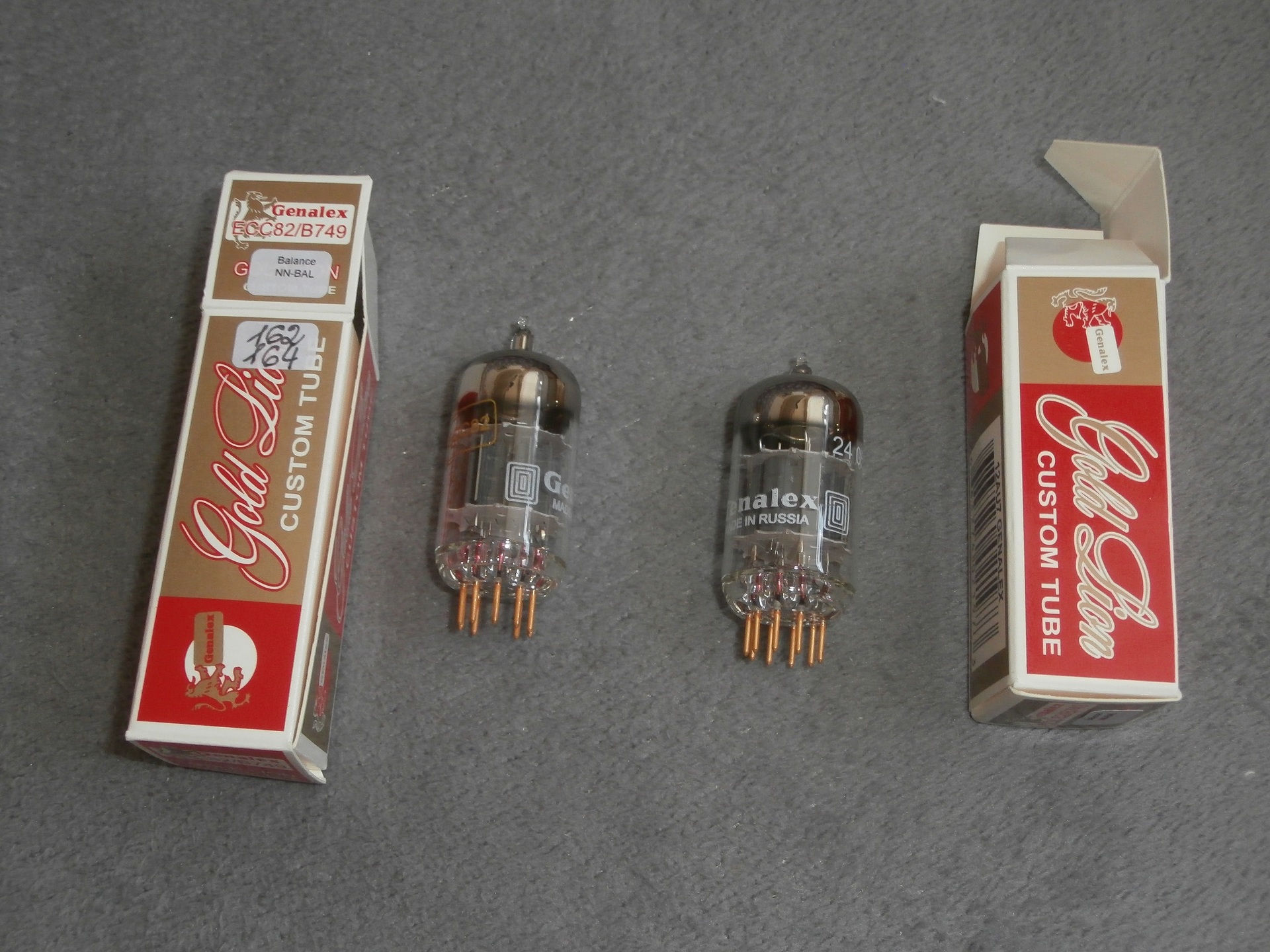

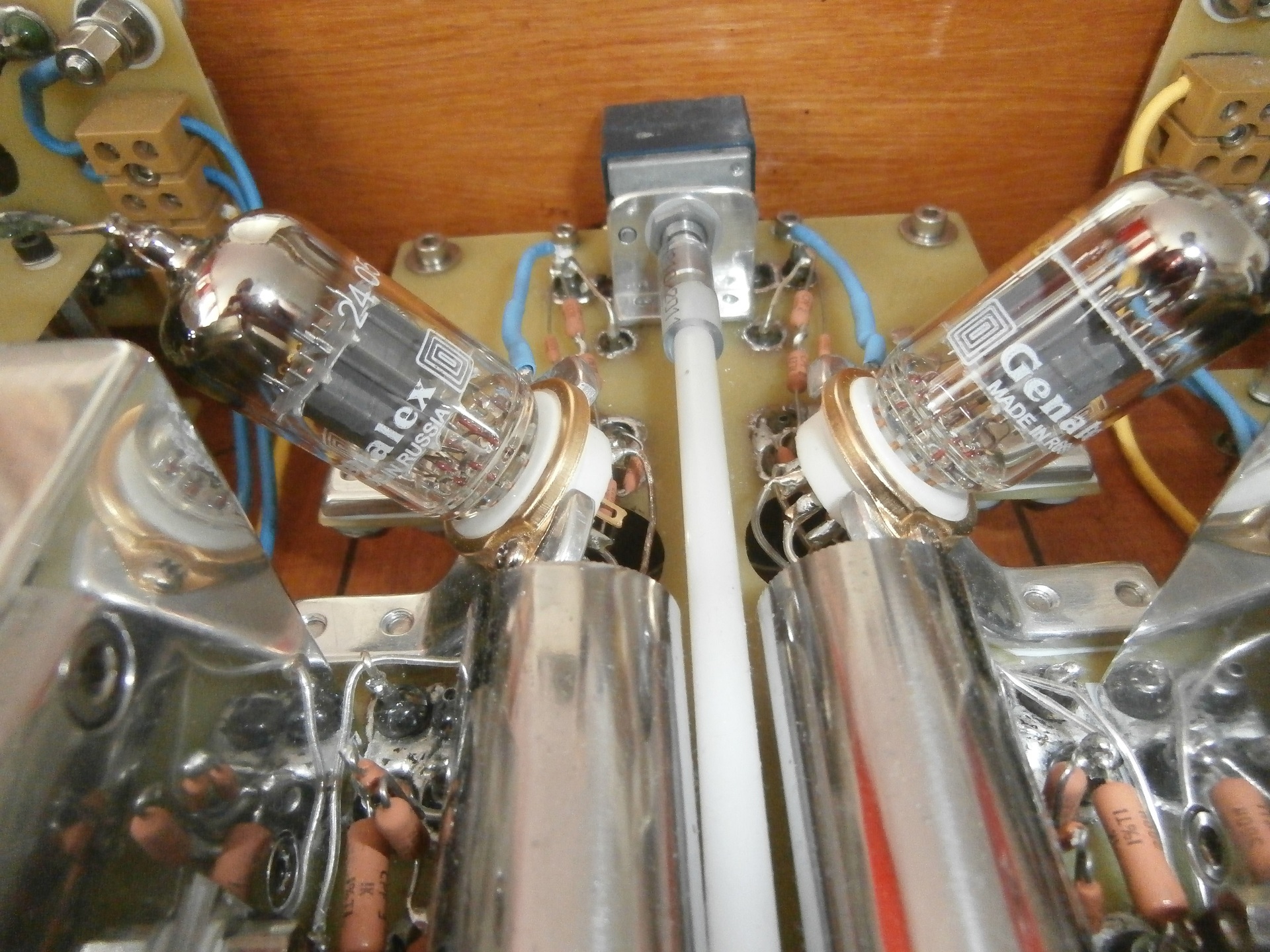

Hét elejére várom a Genalex Gold Lionokat. Alig várom, hogy hallhassam, mint a kamasz várja a találkozást a leánnyal. Ám mint kiderült ez nem lesz felhőtlen. A TAD-okban úgy 850 óra van. Ezt megemlítettem kedves mentoromnak, mondván, hogy én az ezüstvezetékek lustaságára gyanakszom a cső közelében. Hát mint kiderült ez tévedésnek hat. Béla elmondta, hogy ebben az üzemmódban, a 24 voltos táppal, bizony lehet a cső bejáródásának kitolódása. Szóval a "karosszéria" már nem jelent majd bejáródási gondot, de a Gold Lion végleges képességének ideje arrébb lesz, mint abban a bizonyos cikkben írtaktól.
(#) mek-elek válasza mek-elek hozzászólására (») Jún 4, 2025 /
Genalex Gold Lion
a hibridben.
Előjátéknak, búcsú a TAD-tól 880 óránál. A vége felé kicsit, de jelentősen nőttek a mélyei.
Ez mondjuk Deák Bill rossz vér című számának előnyös volt, de a többinél jelentős a szórás. Az is lehet, hogy valakinek ez így jó lenne, pláne egy nyitott AKG-vel. És megnyerő lenne tágas szelektív áttetsző hangképe sokaknak. De… Szóval, jobbat szeretnék. Abban is igazság lehet, hogy így nem fogom megtudni, hogy milyen lenne, mondjuk 1000 óránál a TAD…
Azonban megkapja az azonosító céduláját, és a „kispadra” kerül tartaléknak oldalhelyesen, mivel a két cső fűtőszál pozíciója a kivitelezés miatt ellentétes 180 fokkal.
Viszonyításként még megpróbálom memorizálni a jenlegi hangképét különböző előtétekkel. Youtube (ES9038q2m DAC), lemezjátszó, média-player. Aztán reggel csere.

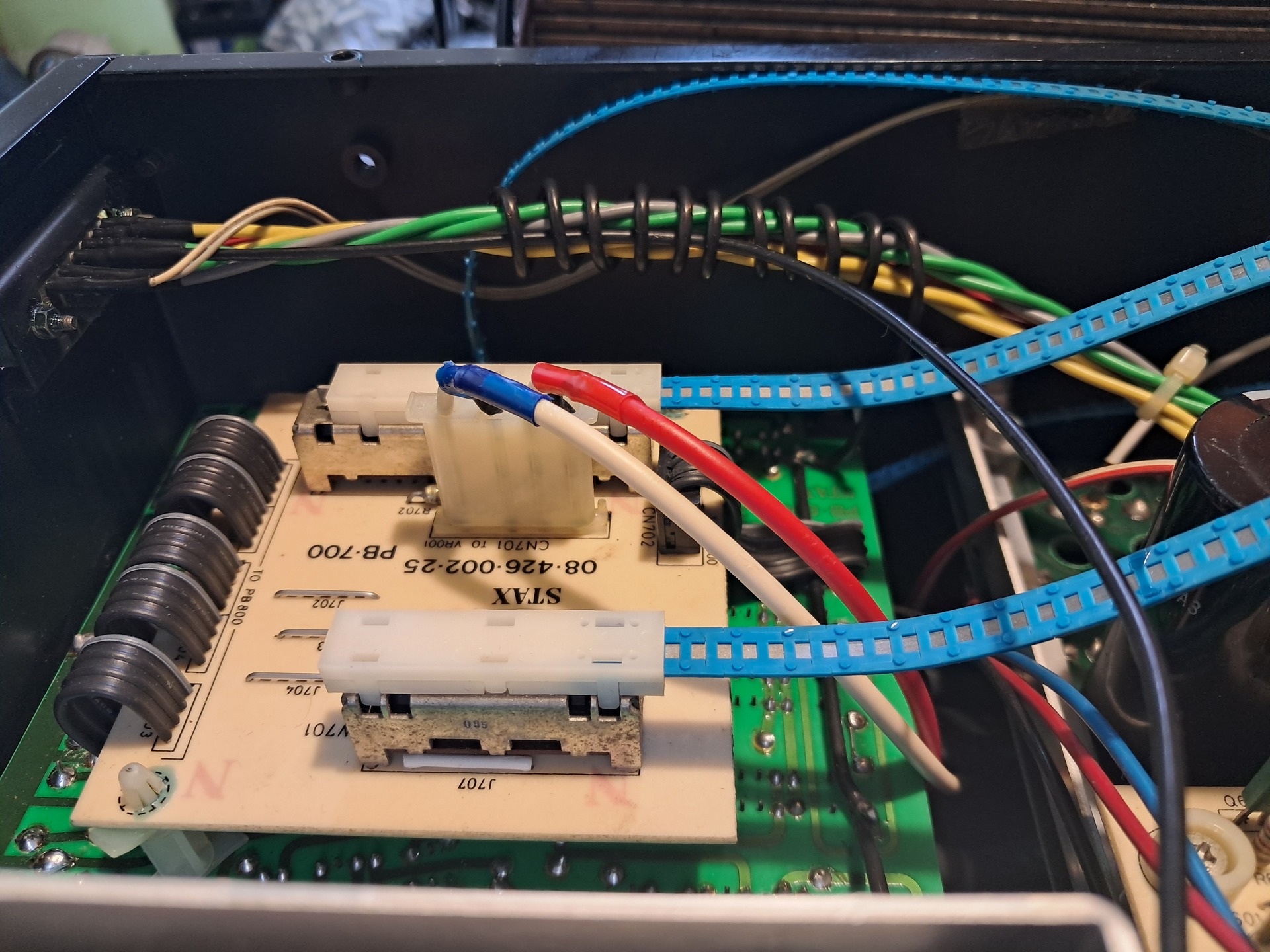

Stax SRA-14S elektrosztatikus fejhallgató erősítő áthallása
A Stax cég 1985-1990 között gyártott SRA-14S tipusú elektrosztatikus fejhallgató erősítőjének az áthallási problémáiról egy hibakeresési leírás:
https://avxforum.hu/forum/viewtopic.php?f=5&t=11025
(#) mek-elek válasza tunerman hozzászólására (») Jún 4, 2025 /
Mikor a fiammal szóba kerül a Stax-a (mániás), szoktam neki mondani, persze, hogy lehetne jobb is, de akkor át kellene az egészet építeni újragondolva audiofil háttérrel. Viszont ebben az esetben ugrana a doboza (ami persze kedves darab), mivel nem férne bele az új konstrukció. Ez a készülék egy jó tulajdonságokkal rendelkező, korának specialitása. Azonban eljárt felette az idő. a jelenlegi lehetőségek alkalmat kínálnak a hajdani "vívmány" kivitelezésének újragondolásának. Annak idején az az áramgenerátor átépítés ( ha jól emlékszem) kevés szerintem, ha már így belevágunk. Erre a készülékre is vonatkozna az árnyékolt vezeték kitiltása, ha már jobb hangot akarunk kivenni belőle. És persze nem ártana a duál monó kivitelezés külön tápokkal, meg a paneltől elszigetelt szerelés, meg egy átgondolt csillagpontos földelési terv hozzá, mivel akkor nem lennének anomáliák, és ki tudja nem változna e meg a hangja előnyösen. Na de ez nem menne így összezsúfolva az egészet. És minden választó kapcsolónak a bemeneteknél lenne a helye és a többi csak mechanikai kérdés. Én ehhez már öreg vagyok, pedig szép kihívásnak érzem...
(#) tunerman válasza mek-elek hozzászólására (») Jún 4, 2025 /

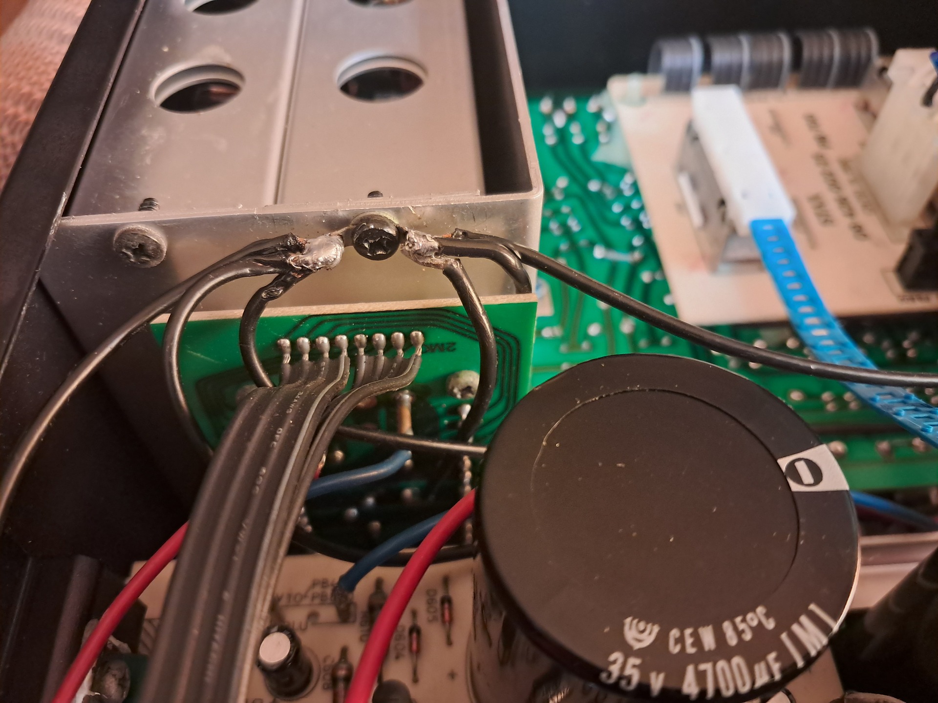

„...meg egy átgondolt csillagpontos földelési terv hozzá, mivel akkor nem lennének anomáliák, és ki tudja nem változna e meg a hangja előnyösen.”
Nyitott kaput döngetsz, mivel az Stax SRA-14S teljes eredeti testelési rendszere felülvizsgálatra került, és a leírásban szereplő módon az átalakítást elvégeztem rajta
Ami a sok munkába került, az a nem kiválasztott bemeneteket testre kötő csúszókapcsolós hálózat - ez okozta az áthallást - újragondolása volt.
A betett fotón az újonnan kialakított csillagpontos testelés látható.
TJ.

Végre megérkeztek az ororszlánok
Az öregember nehezen várta ki a plusz két napot.
Kicsomagolva a csöveket cérnakesztyűben áttürülgettem őket, mivel nem számoltam azzal, hogy méréskor használtak volna ilyet. Izgatottan a helyükre tettem őket, fűtőfesz rendben.
Hangerőt nekik. Innentől, mint a jó bor nyitása. Kicsit meglöttyintve, hadd érje levegő, majd egy szimat úgy előre…
Elsőre határozottan hallható a különbség a TAD-hoz képest. Nehéz megfogalmazni. Ez egy fejhallgatós helyzet, azaz mindent hallasz azonnal. Nem lehet a "mi van a szomorú arc mögött" című írással összevetni. Azonban alapvetőleg, nagyjából stimmel, ami a másik hangzás birodalmát illeti. A korai sötét hangzást azonban nem észleltem a hibriddel. Mondhatnám azonnal levett a lábamról. Olyan kellemesnek éreztem… Valóban eltűnt a magas „karcossága”, és az egész hangzás természetesebb lett. A bemondó stúdióhangjai a legütősebbek, mintha ott ülnél vele szembe. Rögtön eszembe jutott Gee Lee áradozása a csövesekről… Maximálisan egyetértek vele! Azonban nem vagyok biztos abban, hogy ez minden építésre igaz, és főleg nem e cső nélkül.
Olvasgattam a cső leírását, és próbáltam elképzelni annak hallható hatását. A hallottakhoz képest kevés voltam. Az nem reklámduma volt.

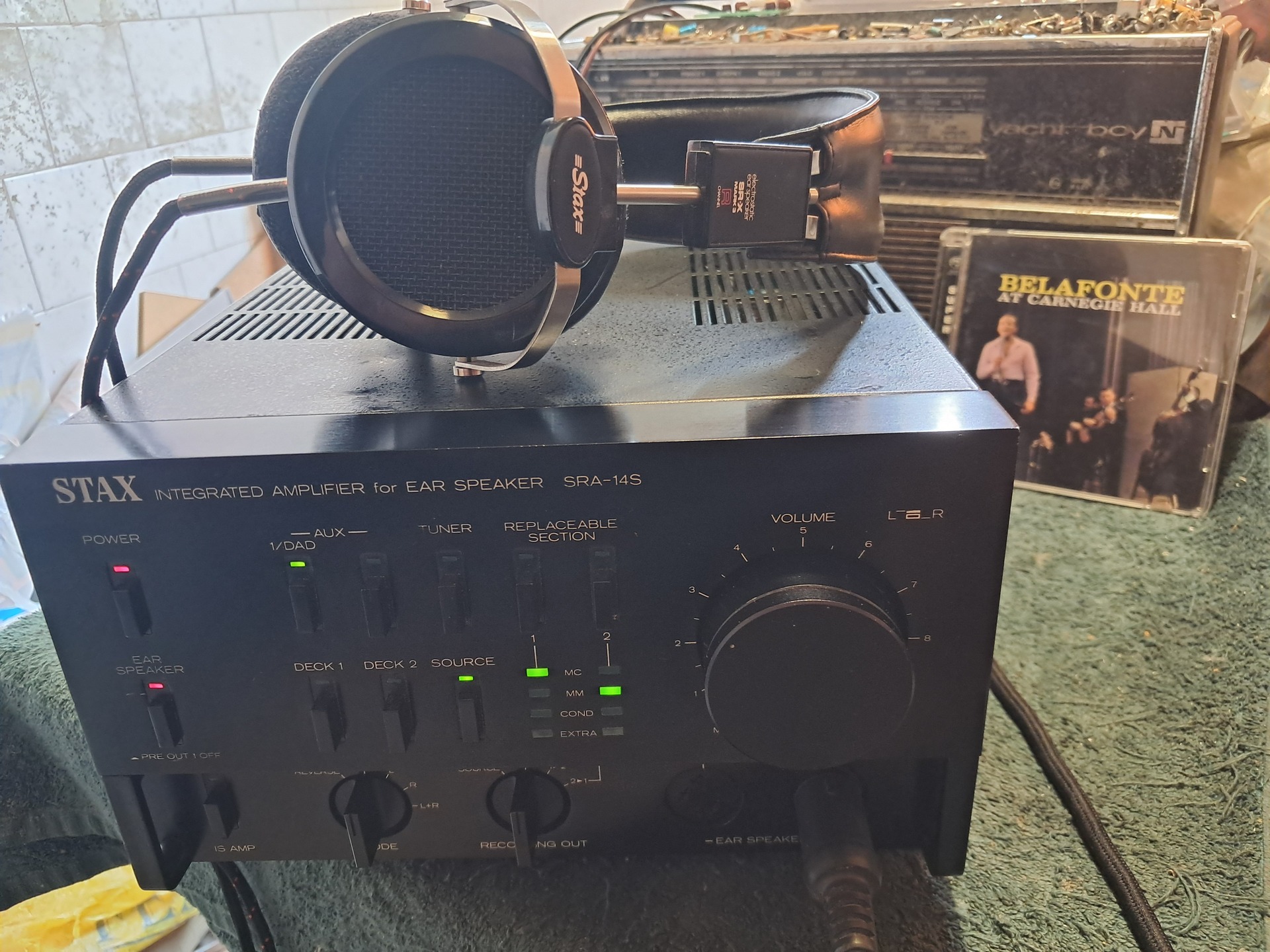

Elérkezett végre ez a pillanat is, az összerakott STAX SRA-14S megszólalt végre
Mivel senki sem tudja mikor volt utoljára üzemszerűen zenehallgató rendszerbe állítva - be kell járatni az 1990-ben gyártott készüléket.

Gratulálok a javításhoz!

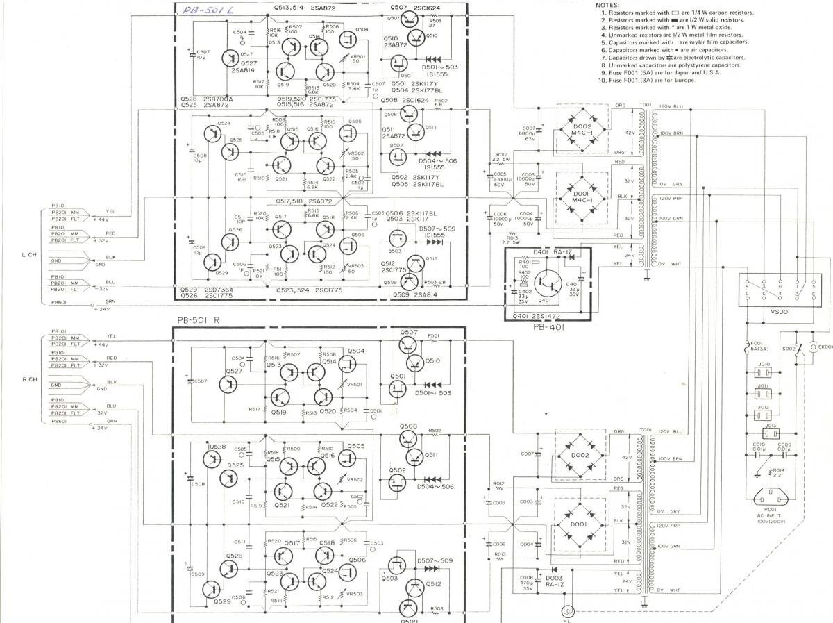

Mindenféle okítási szándék nélkül - - beteszem a Stax "super shunt supply " rajzát (ilyen elvű van az SRA-14S-ben is), azért szerintem első felindulásból olyan sokat húzni nem kellene ezen sem...

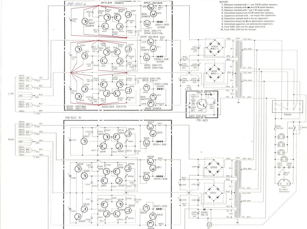

(#) mek-elek válasza tunerman hozzászólására (») Jún 11, 2025 /
A fórum remek lehetőségeket kínál team munkához. Magam is ennek élvezem a hasznát. Nem kell mindenben jónak lenni az extra végeredményért.
Én nem feltételeztem, hogy Te oktatási szándékkal tetted közzé véleményedet.
Jómagam az információk alapján jutottam az építési megoldásaimhoz, és amik nálam beváltak azokat szoktam közölni. Persze ebből adódik a furcsa látvány, ami nem igazán megfelelő egy gyártónak, mivel az nem látványos az értékesítés kapcsán. Tehát ezt figyelembe kell venni, amikor egy "gyári" készüléken meditálunk. Az alapvető kérdés, hogy a hangja, vagy a látványát tartjuk fontosnak. Írtam ezt azért, hogy érthetőbb legyen, amit írok, ami az én saját véleményem. Nálam működik a paneltől elszigeteléssel építés, valamint most már az egyéb elszigetelések. Elsősorban a térhatáson, annak egyénességében érezni ezt. Azt, hogy ez hogy hat vissza az egész érzékelhető hangérzetre azt nem tudnám elmondani.
Mindez a Stax-nál? Innentől ez csak becsült, mert ilyen tapasztalatom nincs.
Az elképzeléseimet az egyik oldal bekötési változtatásával mutatom meg.
Ha valakiben felmerülne, hogy a gyártó ezt mért nem így csinálta? Azt előbb írtam!
A változtatás légkábelezéssel oldható meg, ha a legrövidebb huzalhosszot is favorizáljuk.
Az egészről, mivel nincs kép erről, az egész strukturális áttervezésének igényét a saját elképzeléseim szerint, nem tudom elképzelni, de tulajdonképp részemről nincs is értelme, mivel ehhez már gyakorlatilag is felmerülhet kiegészítés.
Kicsit konkrétabban az elkészítés módjáról (gyári). A panelt alját nem láttam, de az valószínűleg megmutatja a fóliatervet a csillagpontba vezetékezésnek. Nehogy szétszedd emiatt, mert az elvi rajzból érződik e probléma. És innentől, mindenkinek jó zenehallgatást kívánok!

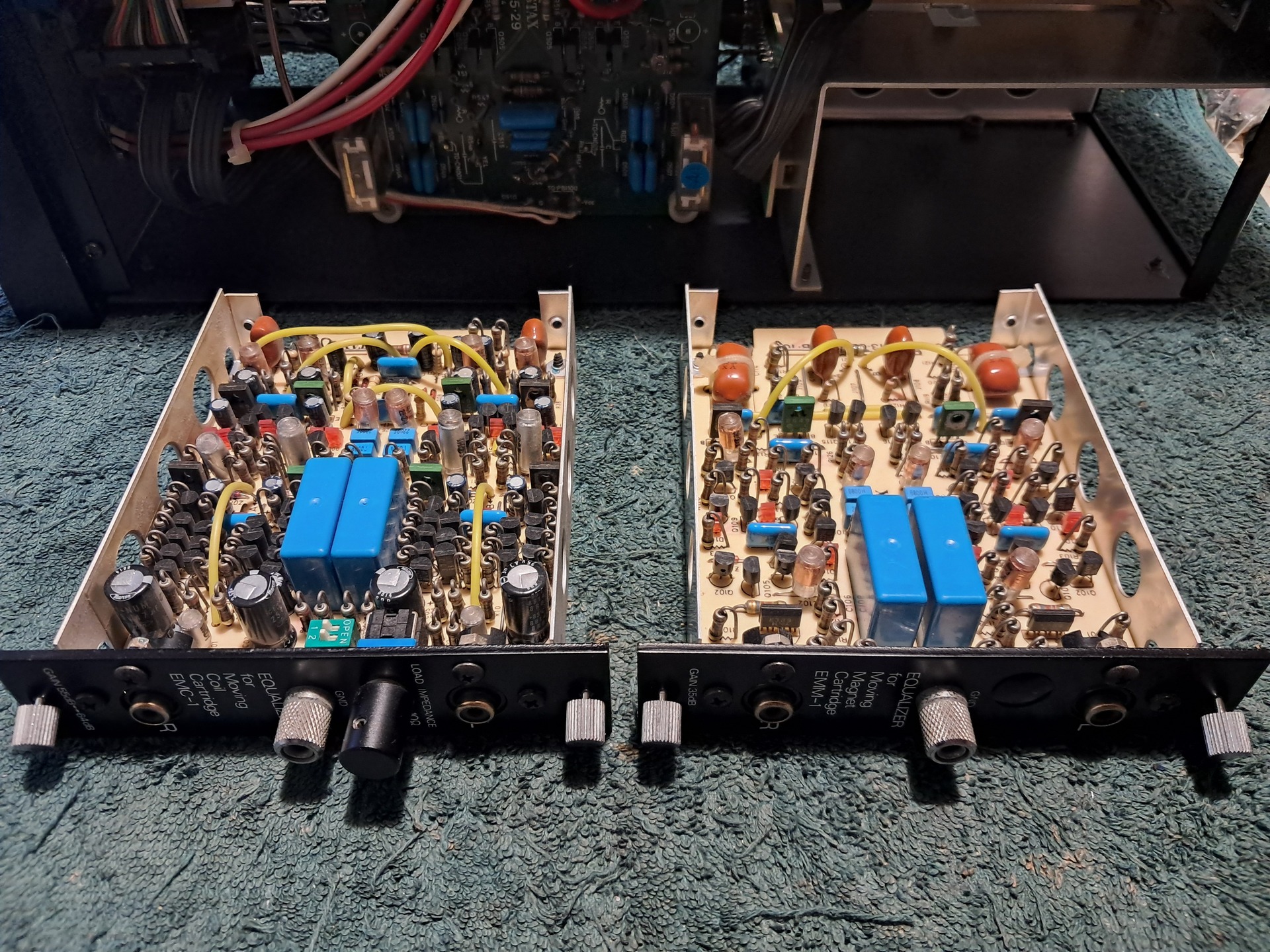

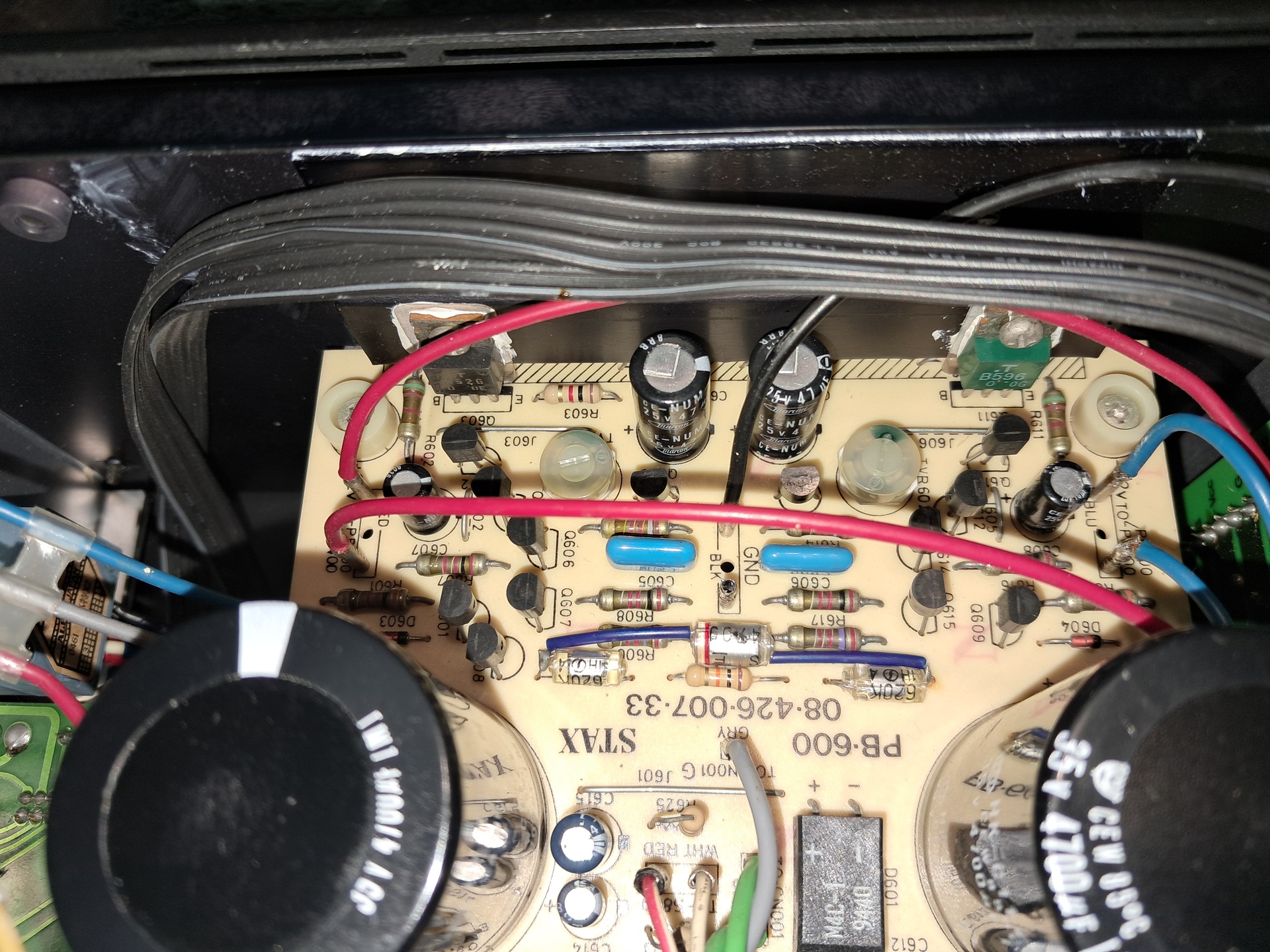

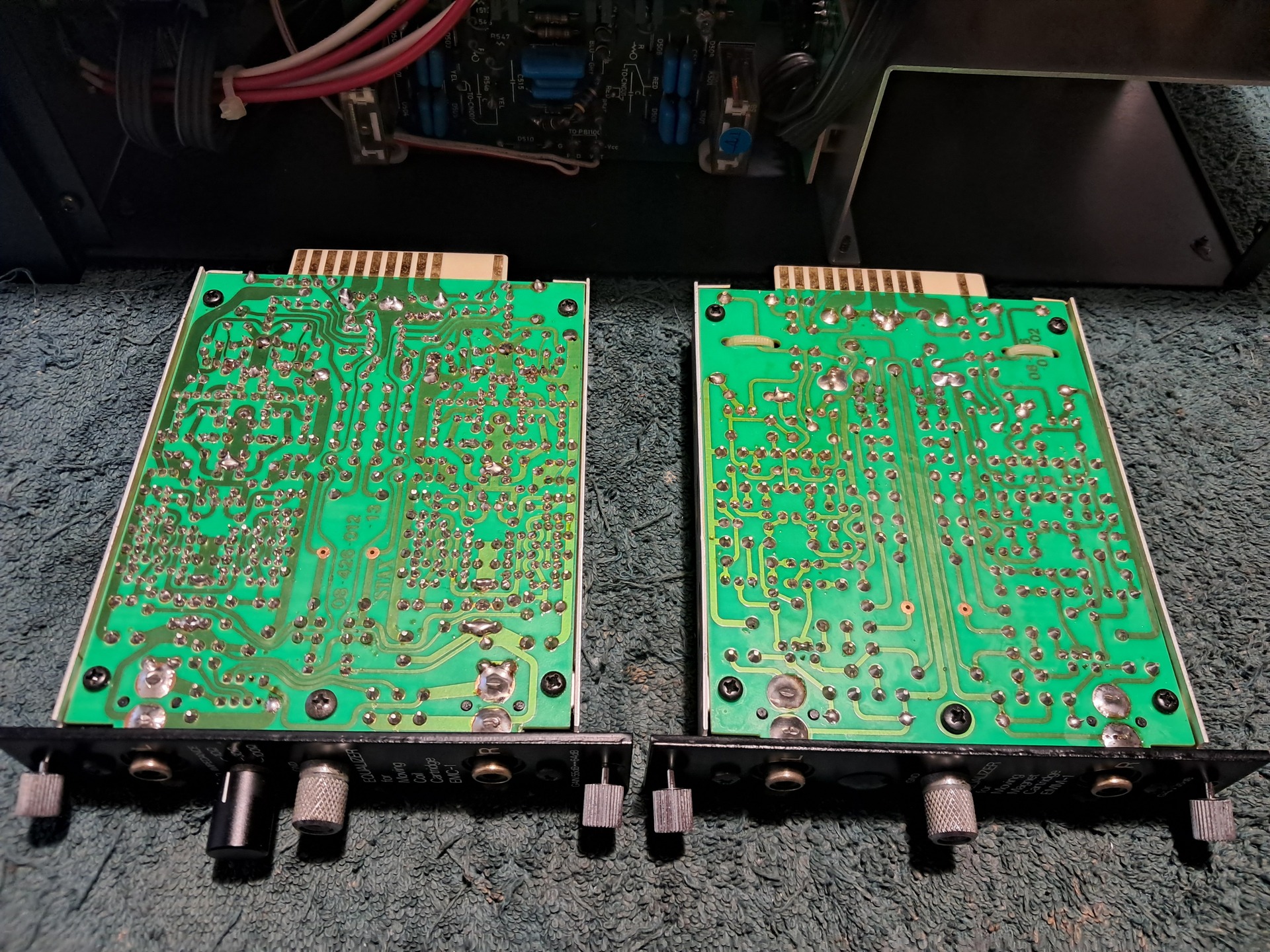

(#) tunerman válasza mek-elek hozzászólására (») Jún 11, 2025 /
Még nem vettem ki a tápegység panelját, de az alkatrész oldali elrendezés alapján az is szimmetrikus tervezésű lehet.
Ami ezt alátámasztja, a fotón látható EMC-1 és EMM-1 phono modulok fólia tervezése
TJ.

Először is köszi a képeket! Nem is merek megnyikkanni, nehogy sértődés alapját, vagy holmi okoskodás látszatát keltsem. Mondjuk ezért a pénzért nem célszerű úgy építeni, ahogy én szoktam mostanában, mármint a látszatra gondoltam. Az a két kék kocka jelfogó lenne?
(#) benjami válasza mek-elek hozzászólására (») Jún 12, 2025 /
Szerintem inkább fóliakondi. Az egyik mellett C106 felirat van, szerintem arra vonatkozik.

(#) tunerman válasza mek-elek hozzászólására (») Jún 12, 2025 /
A Stax SRA-14S szervizkönyve nem elérhető a neten, csak a user manualja - néhány működési blokkvázlattal, grafikonnal kiegészítve.
https://manuals.plus/m/043bc4c4607116224242c2f372a5d2b8184dfb3679ef...ae1320
A megemlített kék alkatrész egy kondenzátor az EMM-1 phono modulban, készítettem fotót ahol láthatóak az adatatai.
