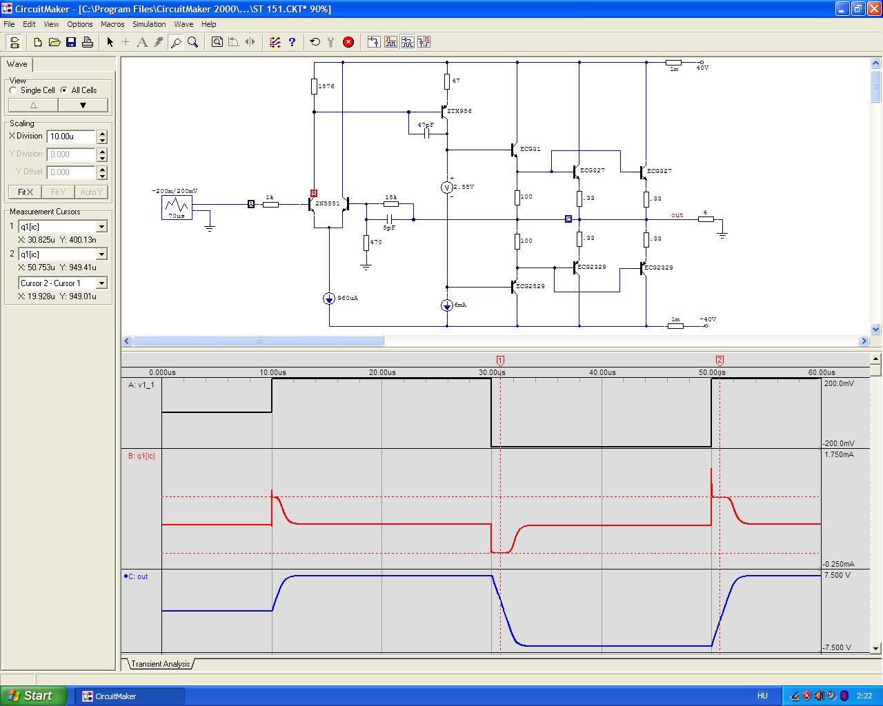

Nem annyira misztikus dolgok ezek. Erre (is) való a szimulátor.
Aluláteresztő nélkül már nagyon kis (ki- és bemeneti) jelszintnél telítésbe megy a diff erősítő. 80kHz-es aluláteresztővel a bemenetén valamelyest nő a kivezérelhetősége. De fentebb én nem erről beszéltem.

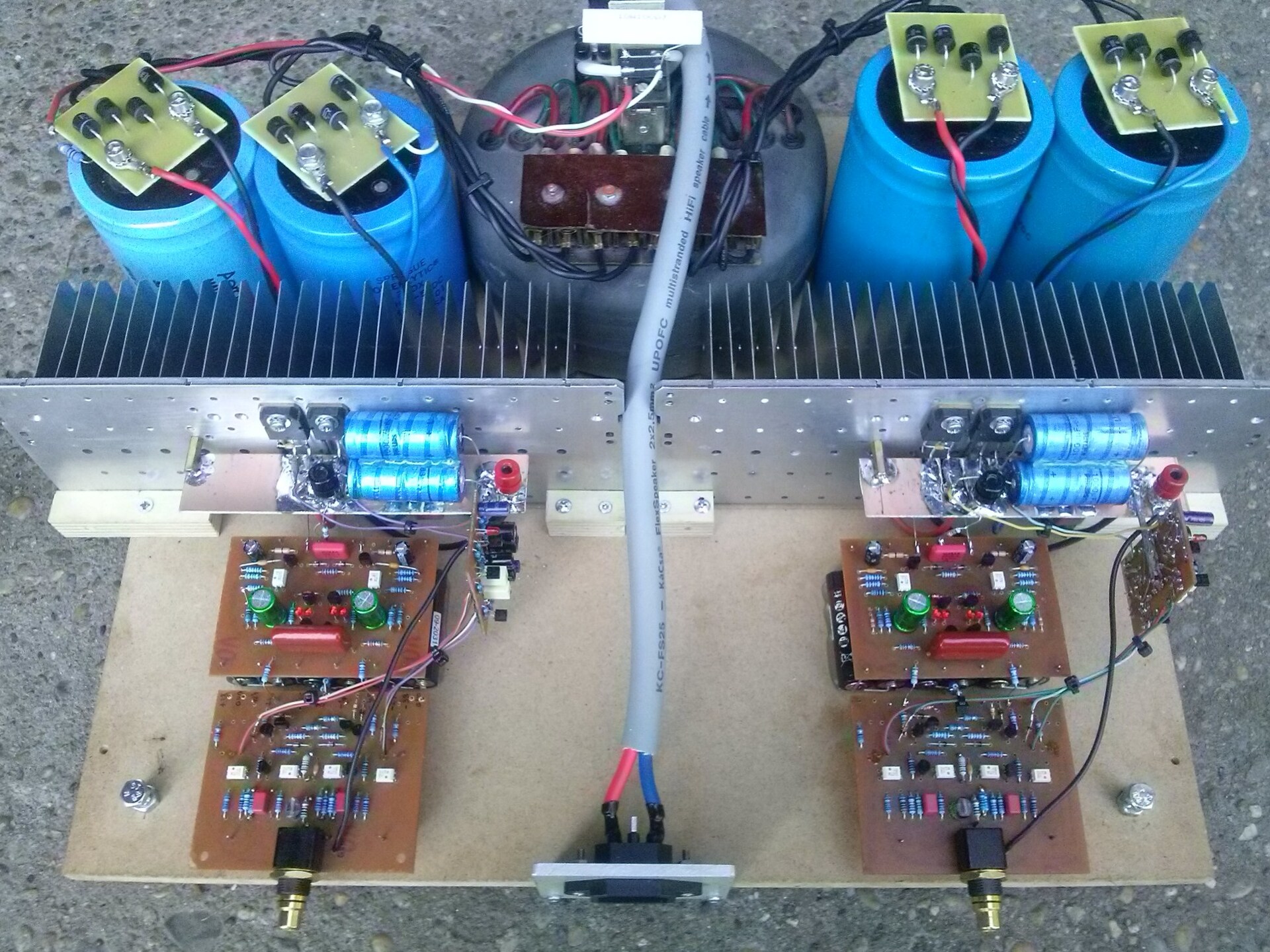

Ez még ugyanaz a nyák, mitől lett 1.3? Ha jól látom csak a stabok kerültek le róla. Szerintem azokkal sem lett volna rossz, csak a stab akkor működik jól, ha van utána valamekkora fóliakondi, ki kell kísérletezni, 47nF-4,7µF között valahol. Nem tudom, hogy ezek a stabilizátorok és a nyák közt lógó 10-15 centi vezetékek így menyire jó.

Ezekről beszélek. Van a kettő közt lényegi különbség, ami nem is éppen a hossz, hanem az, hogy míg az egyiknél ezek a drótok a stabilizátor előtt vannak (nem számítanak) addig a másiknál utána, azaz a stabilizátor meg az utána lévő dolgok közt lebegnek azok a drótok. Ha már a stabilizátor számít, akkor kizártnak tartom, hogy ne számítana, hogy annak a kimenete közvetlen a nyákon van-e, vagy két hosszú dróttal csatlakozik oda.
Mint amikor gyári erősítőbe beteszik az öklömnyi méretű, jó nagy kapacitású puffereket, na de nem a nyákra hanem a doboz sarkába, és 30 centi dróton kanyarog oda a nyákra.
Bocsi, hogy belekotyogok, de mindenre van megoldás, ha konstrukció miatt adódik ilyen. A megoldás az adott vezeték keresztmetszete. És szerintem a stab előtt is az a helyzet, mint utána. És az igazi nem mindegy egy erősítőbe az ez után alkalmazott megoldásokban rejlik.
