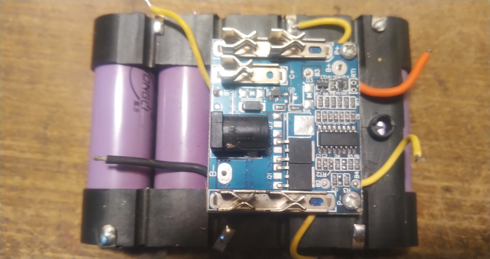

A 128VF 5s1p akku, a 388VF 5s2p, a 988VF pedig 5s3p akkupakk. A feszültség mindben ugyan az, az akkucellák darabszáma változik...
(#) Lacika válasza szs hozzászólására (») Jún 8, 2025 / 1
Nálam tönkre ment a benne lévő panel, 5 darab akkumulátor van benne, nincs ráírva hogy milyen, csak az hogy "HONGLI", ez teljesen kitölti a tokot.
(#) szs válasza Lacika hozzászólására (») Jún 8, 2025 /
Á, ķöszönöm szépen! Tehát jól sejtettem (számolgatás után) az 5 cellát.
Akkor nem kell sietnem a (nejem elől bújva) szétcsavarozással! Most nézegetem majd kicsit a képet.
