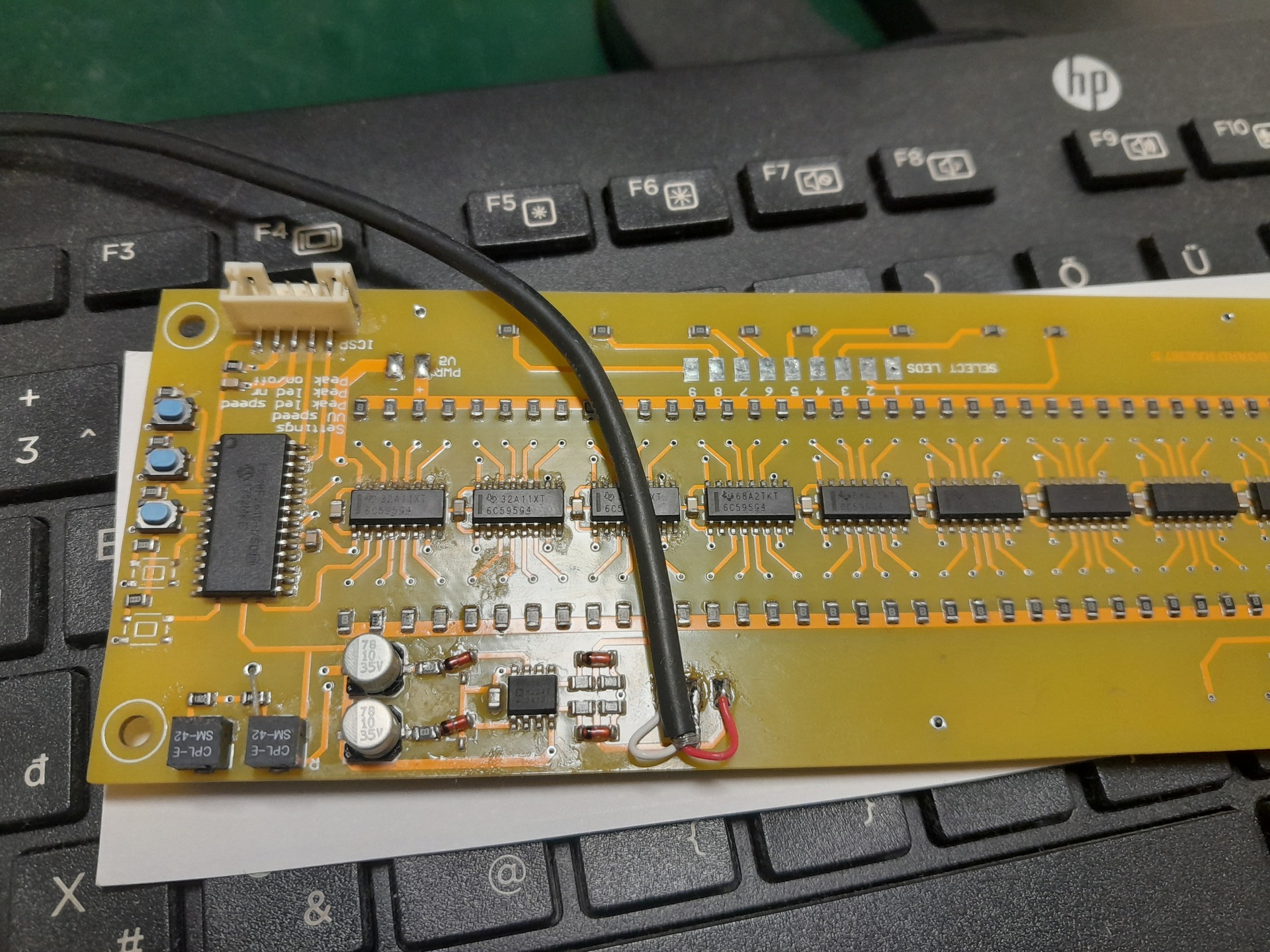

(#) lóri válasza Massawa hozzászólására (») Ápr 7, 2024 /
Nem biztos, hogy mindig itt van. Családozás/meló, stb. Megértettem mit akar, de jobb lett volna az lm3914-es topikban. Szerintem nehezebb, egy meglévőt átalakítani. Azt viszont nem tudom, hogy kell-e akkora kijelző a leolvasáshoz. Az enyém, soros beírású, ahhoz elég lenne egy 8lábú pic, de Proli007, biztosan megoldotta volna a bemeneti részt uC nélkül.
(#) Massawa válasza lóri hozzászólására (») Ápr 7, 2024 /
Nem kell semmi proci elég a te NYAKod meg 3 darab LM3914-s. Ugyanugy kell beültetni mint a tiedbe csak az ellenállások nélkül illetve csak 2 darab kell csipenként.
De én már nem akarok tul sokat foglalkozni vele.
Elöbb megveszi a vackot azután ahelyett, hogy meghallgatná a tanácsokat elkezd okoskodni….
Az én nyákom alja ilyesmi (tpic6c595, 18F2620), tehát újat kéne rajzolni. De nem nagy dolog, egy poti értékét kell beolvasni. Aki tud programozni, annak pár sor. Kakukk szokott segíteni. De lehet analóg módon is. Nekem mindegy, ez csak egy kósza gondolat volt.
(#) Massawa válasza lóri hozzászólására (») Ápr 7, 2024 / 1
Az a proci is teljesen felesleges az LM3914 bemenete untig elég ( nem találtam a kapcsolási rajzodat) - az adatlapon is van egy a kaszkádba kötött LM 3914-röl.

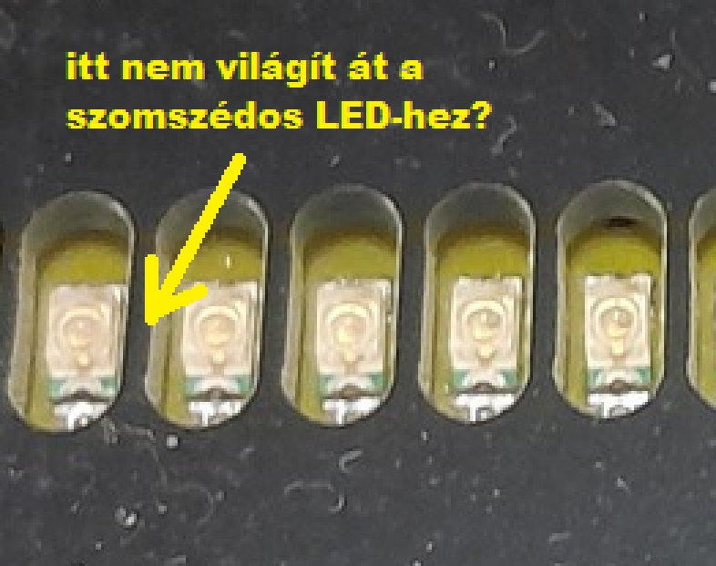

(#) Alkotó válasza lóri hozzászólására (») Ápr 7, 2024 /
Nem értem a matrica hogyan fogja szolgálni a célt. Esetleg olyan vékony, hogy átvilágít rajta egy mögötte lévő LED? Ha így van, és a matrica színes, akkor nem is kell LED-nek színesnek lennie? De ha távolság van a LED-ek és a matrica között, akkor már nem lesz egyértelmű pontosan melyik világít.
Írnál erről, te hogyan képzelted el.

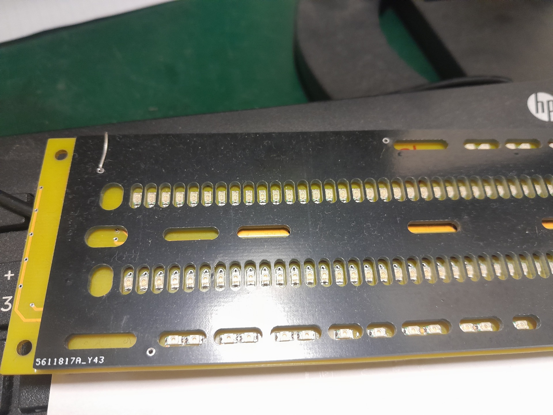

(#) lóri válasza Alkotó hozzászólására (») Ápr 7, 2024 /
A matrica megadja az előlap kinézetét. Van távolság, mert a fekete panel 1.6mm vastag. A matrica, fehér hordozó. Átvilágítja. Egyértelmű, hogy melyik világít, mert elszeparálja a ledeket egymástól a fekete maszkoló panel. Nekem a led-ek fehérek és a matrica adja meg a színt. Most 1.2mm vastagot adtam le, maszkoló panelnek.
(#) Alkotó válasza lóri hozzászólására (») Ápr 7, 2024 / 1
Így már értem. Van egy köztes panel, aminek az a funkciója, hogy szeparálja a LED-ek fényét egymástól. Esetleg van videó a működés közbeni látványról?
Van, de olyan nagy, hogy nem tudom csatolni, de megpróbálom. Ebben még színes ledek vannak, a fehérledeset még nem ültettem be, de át is lesz tervezve. Meg nincs ráragasztva a matrica és még színes ledek vannak alatta. A matrica már 21 sárgára van rajzolva, de a panel 10 sárga ledet tartalmaz. Nem sikerült csatolni. 12Mb a film. Átküldöm.
Ott nem világít át, mert valójában lyukgalvános/ónozott, csak lemaradt ezen verziónál. De így sem világít át.
