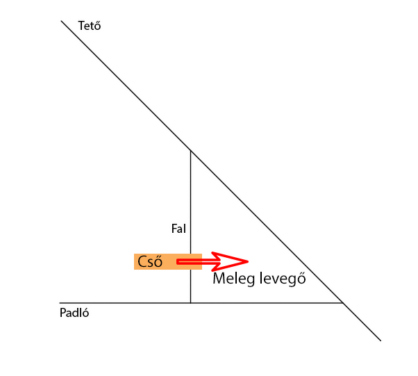

Mobil klíma javaslat
Tetőtéri szoba hűvösebben tartásához keresek mobil klímát, nem túl drágán. Sarokban lévő kemény kempingasztalra tenném, emiatt nem lehet túl magas, valamint a szoba ablakai közvetlenül a forró cserepekkel borított tetőre nyílnak. Ne nagyon párásítson, mert könnyűszerkezetes gipszkarton falak vannak a tetőtérben, amik nem biztos, hogy bírnák a megemelkedő légnedvesség szintet.
Miket javasolnátok?

(#) Udvari Zsombor válasza bbb hozzászólására (») Jún 30, 2025 /
Nincs helye a kimenő csőnek, max rácsukhatnám a tetőablakot, amennyire lehetne, mellette pedig a forró tetőcserepek hője áramlana be a szobába. Csak annyit tudok, hogy ~12m2 a szobám, ami nagyjából ~24 légköbméter, mivel a sok ferde falfelület sokat levesz belőle.
(#) Bakman válasza Udvari Zsombor hozzászólására (») Jún 30, 2025 /
„Nincs helye a kimenő csőnek”
Akkor hova akrod vezetni a forró levegőt?
A beszívott levegő kb. 70 %-át lehűti, a maradékkal hűti saját magát és forró levegő gyanánt "visszakapod", azt valahova el kell vezetni.
A klíma szárítja a levegőt, van kondenzvíz kifolyó cső rajta, esetenkén tartály is benne.
A tető és a fal közötti résbe (nem tudom, mi a hivatalos neve, már ha van). Ha szerencséd van, gipszkarton fal, pár perc kifaragni.

(#) Udvari Zsombor válasza Bakman hozzászólására (») Jún 30, 2025 /
Pontosan mire gondolsz?
Lásd melléklet.
Azt mondod, hogy a szoba gipszkarton fala és a tető közötti "szerelő folyosóba" lehetne vezetni a mobilklíma csövének végét? De ehhez méretes lukat kellene vágni a gipszkartonba, amit nem szeretnénk.
Kezdem azt hinni, hogy a mi tetőterünk nem mobil klíma kompatibilis.
