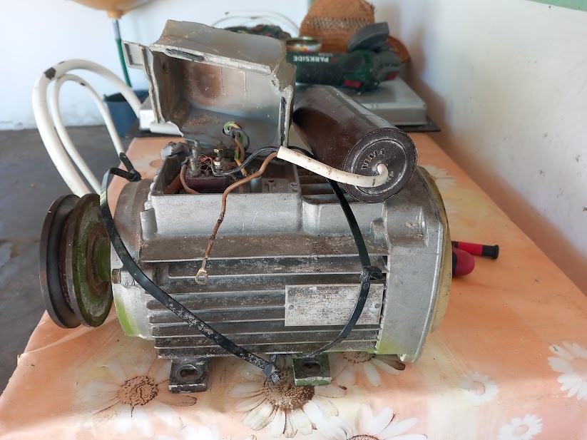

Kondenzátor értékHali!A képen látható villanymotor kondenzátor kapacitás megállapításában kérnék segítséget. Az adattáblán semmi nem olvasható. A motor, méretéből ítélve, 1100W nak tippelem. Termény darálót működtet. A kondenzátor kapacitása nulla, a TESLA feliraton kívül semmi nincs rajta. Milyen értékkel próbálkozzak? Köszönöm!
Ránézésre ez indító kondenzátor, 100-125 µF kell. Ha üzemi lenne, akkor 40 µF elég.
Szia! Sem a kondenzátoron sem a motoron nem olvasható semmi sem az értékekről? Ha a kondenzátor állandó üzemi akkor a ferci által javasolt érték az jó lehet. A kapocsdekni tetejét még nem gondoltad frappánsabban rögzíteni? Mondjuk 4-8db L idom a fedélen és a motoron egymással szemben felcsavarozva és így összekötve szintén csavarral a feleket.
Köszönöm mind kettőtöknek! 35µF kondenzátort raktam rá, mert olyan volt. Simán indul/megy.
