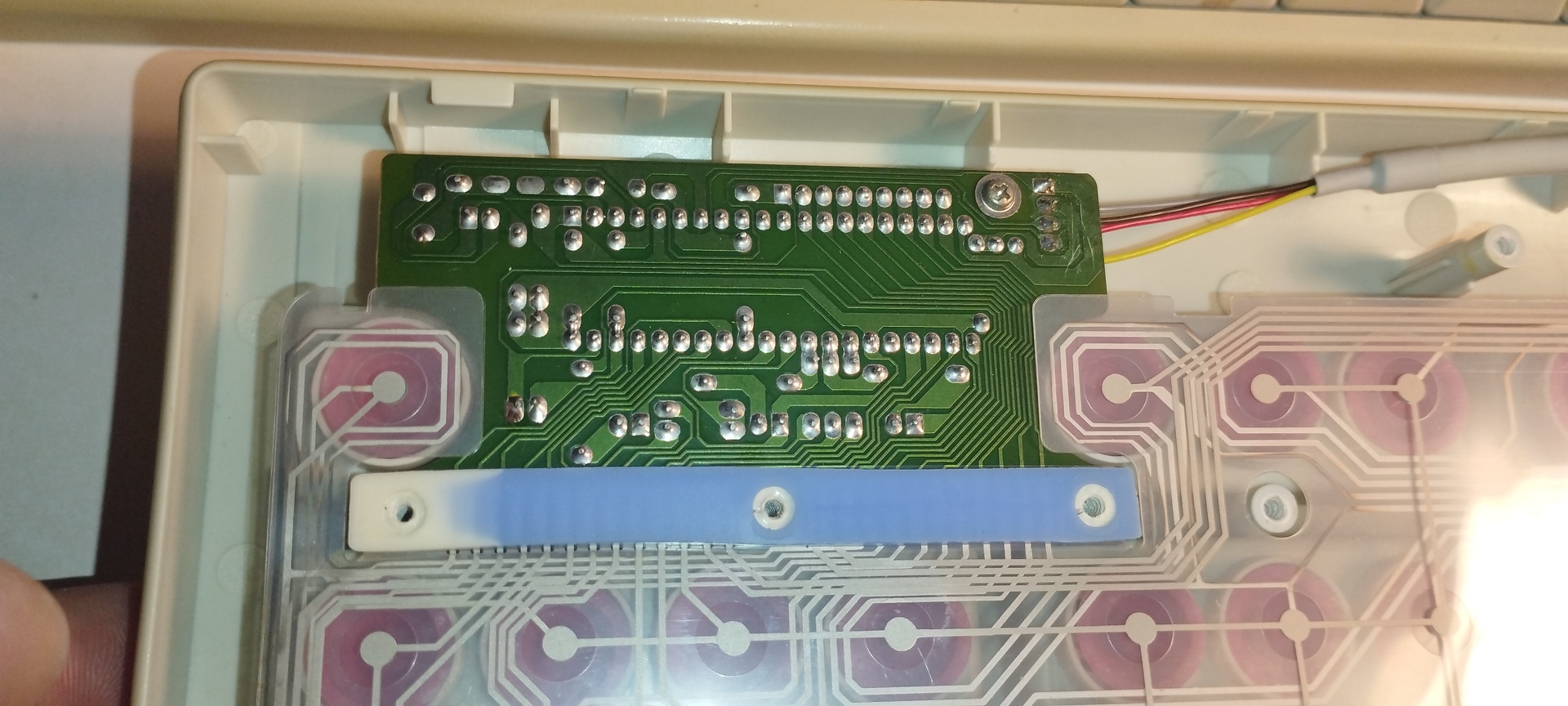

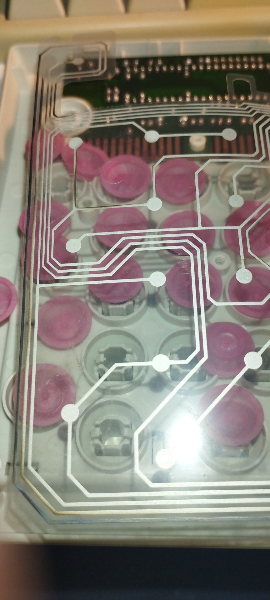

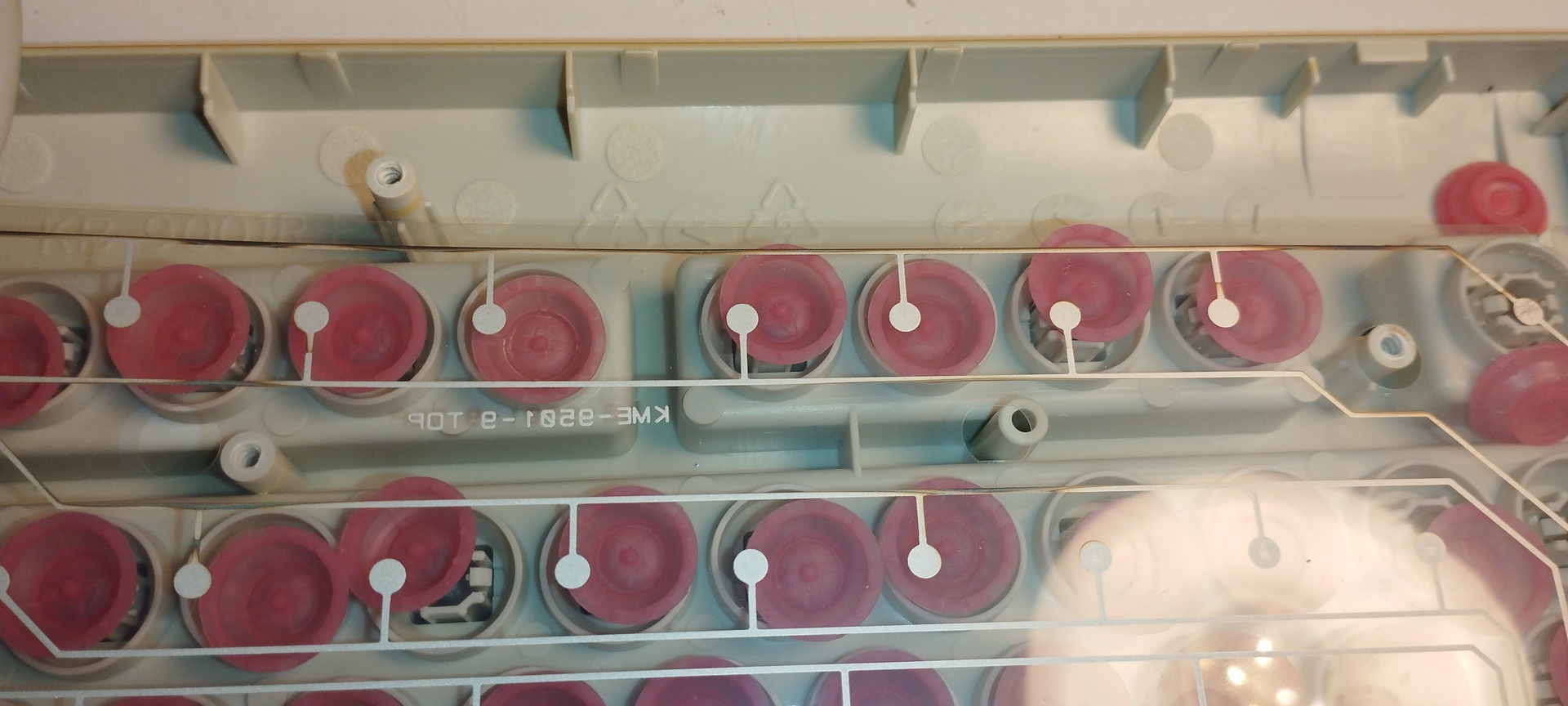

DIN dugós AT billentyűzet javítás
Egy kapott régi DIN dugós AT billentyűzetet próbálnék megjavítani (nem működnek gombok), régi számítógéphez. A nyák és a fólia érintkezőit már többször áttöröltem izopropil alkohollal ami a gombok 95%-nál segített, de maradt egy "kör" ahol nem működnek a gombok. Ennél a "kör"-nél észrevettem, hogy el van színeződve a fólián a vezetősáv. Az elszíneződött fólia vezetősáv nem szakadt, az elejétől a végig kb 0,2 K Ohm mérhető.
Okozhat problémát az elszíneződés, vagy csak még mindig nem érintkezik megfelelően a nyák és a fólia?
(#) szs válasza martin66789 hozzászólására (») Júl 8, 2025 /
Az elszíneződés az "oxid" (népiesen rozsdának is mondhatnók -megha kicsit félre es megy). Sokkal kevésbé vezetőképes. Ha ügyes vagy, áthidalható is. Szívedhez nőtt? Akkor megéri.
(Én nem tudnák mit kezdeni vele. De én én vagyok)
A hozzászólás módosítva: Júl 8, 2025
O,2kΩ: az borzasztó sok.
200Ω egy pár centis vezetőn.
(#) Suba53 válasza martin66789 hozzászólására (») Júl 8, 2025 /
Arra vigyázz, hogy ezeket a gőzölt vezető rétegeket forrasztással nem tudod sem javítani, sem áthidalni. Ahol a pákával hozzáérsz eltűnik. Egyedüli lehetőség a jól vezető, ezüst tartalmú festék, több helyen is találhatsz a neten.
