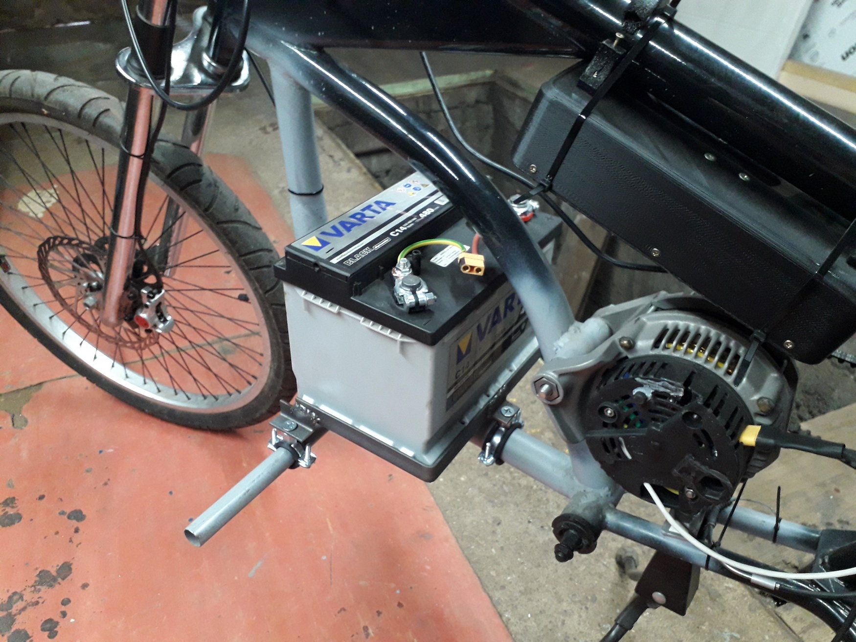

(#) Régi motoros válasza Régi motoros hozzászólására (») Júl 6, 2025 /
Pár új kép. Nem bírtam ki, hogy ne próbáljam ki valahogy.
Van itthon elfekvőben egy félig döglött autó akku, szóval faragtam hozzá egy tartót. A bibi csak az,
hogy a vezérlő elektronika nem megy 12V -ról, mert nagyobb feszre méreteztem. Szóval kerestem egy alis DC-DC stepup-ot, és betettem a vezérlő elektronika elé, így a vezérlés működik, de a motor csak direktben a 12V -ot kapja az akksiról.
Végül is a próba sikerült, a gép menetkész. De mivel az akku feszültség kevés, a sebesség is nagyon lassú, kb 5km/h, ráadásul ezt is csak sík úton tudja, mert amint emelkedő jön, érezni, hogy nincs kakaó. Az akku sincs a helyzet magaslatán, mert terhelésre a feszültsége is kb 11V -ra esik.
Jobb lenne a helyzet, ha a légrés az álló és forgó rész közt kisebb lenne, mert jelenleg van vagy 3mm. Azért ilyen nagy, mert a forgó rész 3D nyomtatott és kellett valamennyi falvastagság is, ami tartja a mágneseket, nehogy a centrifugális erőtől kiszakadjanak.
Száz szónak is egy a vége, nagyobb akkufesz kell.

(#) bbalazs_ válasza Régi motoros hozzászólására (») Júl 7, 2025 /
A mágneseket be kellene ragasztani. 3mm légrés rengeteg, ennek tizedmilli tartományban kellene lennie.
(#) Régi motoros válasza bbalazs_ hozzászólására (») Júl 8, 2025 /
Úgy van. Ez a forgórész csak prototípusként szolgál. Viszont azt nem tudom, hogy műanyagba mivel kellene beragasztani a mágneseket, hogy fogjon rendesen. Nem volna vicces, ha szétpörgetné magát.
Gondoltam rá, hogy biztos ami biztos, elkészítem kisebb légréssel, úgy hogy a mágnes és az állórész közt ne legyen már műanyag, legfeljebb körbetekerem egy menet üvegszálas anyaggal, és úgy kenem be valami ragasztóval, vagy öntöm ki gyantával. De gyanítom, hogy ez után akkor legalább esztergával fel kéne szabályozni (az meg ugye nincs (még)), meg centrírozni is kellene.
Ui.: Csak gyorsan készült, hogy a motort és a vezérlést egyáltalán ki tudjam próbálni.
Aztán egyelőre így maradt...
Ezelőtt ugye taglaltuk, hogy prototípus gyártásnál az ember azzal dolgozik ami van.
Aztán meg majd ahogy alakul, faragja tovább.
A hozzászólás módosítva: Júl 8, 2025
(#) SKY válasza Régi motoros hozzászólására (») Júl 8, 2025 /
Szóval ez egy egyedi gyártású motor... hasonlít egy autó generátorra. Gondolom neodímium mágneseket használsz. Akkor a felületi indukció fixen kb. 1T feletti, de lehet hogy javítana a hatásfokon ha a hátoldalukon mégiscsak vasban záródnának az erővonalak. Nem tudsz egy aszinkron motor forgórészt leesztergálni és a tömör vasmagon kialakítani a mágnesek felragasztásához foglalatokat? Epoxival beragaszthatók, akkor a légrést is tovább tudod csökkenteni. Ezzel maga a mágnes is ellentart valamennyit a centrifugális erőnek, hiszen alapból nagy erővel vonzódik a vashoz.
Esetleg ki lehetne próbálni, hogy nem téglalap alakú síkok lennének a forgórészen, hanem a mágnesek hosszanti oldalán kis körmök fognák, pár mm hosszúak hogy ne záródjon feleslegesen annyi erővonal. Igaz ez pont a szélén lenne ahol a legkisebb alapból a légrés.
Szerintem olyan motor is van, aminek a forgórésze ugyan így van kialakítva lemezből mint a műanyagod, vagyis a mágnesek állórész felőli oldalán is van egy köríves acél, csak a mágnesek közötti rész nagyon vékonyra van megcsinálva, arányosan töredéke mint a mágnesek felülete, így maximum telítődik, de az erővonalak nagy része munkára fogható.
Vagy veszel domború mágneseket...
(#) Régi motoros válasza SKY hozzászólására (») Júl 8, 2025 /
Mert pontosan az, egy autó generátor (azt hittem felismerhető a képről), amiből kukáztam az eredeti forgórészt. Az álló részre pedig tettem HALL szenzorokat és egy hőmérő szenzort, az a fehér kábel. Forgórészre gondoltam én is, hogy kipróbálhatok (majd valamikor) többféle mágnes elrendezést is. Egyelőre ez a "palástra fektetett" elrendezés volt az első, és még ez van használatban. Lemez rotort is vágattam már lézerrel, ugyan ezzel az elrendezéssel, de nagyon gyenge volt, feltételeztem épp a rotorban záródó fluxus miatt, pedig a légrés ott csak 1mm volt. Mármint a forgórész és az állórész lemezelés közti rés, mert a mágnes ott is bentebb van. Ezért gondoltam, hogy lemodellezem műanyagból ezt az elrendezést, és habár a légrés így növekedett, de sokkal jobb lett a motor hatásfoka.
Gondolom azért, mivel a mágnes É-D pólusai nem záródnak a rotor vastesten keresztül ugye.
Szóval egyelőre nem értem, ezt a vaslemezes forgórészt.
