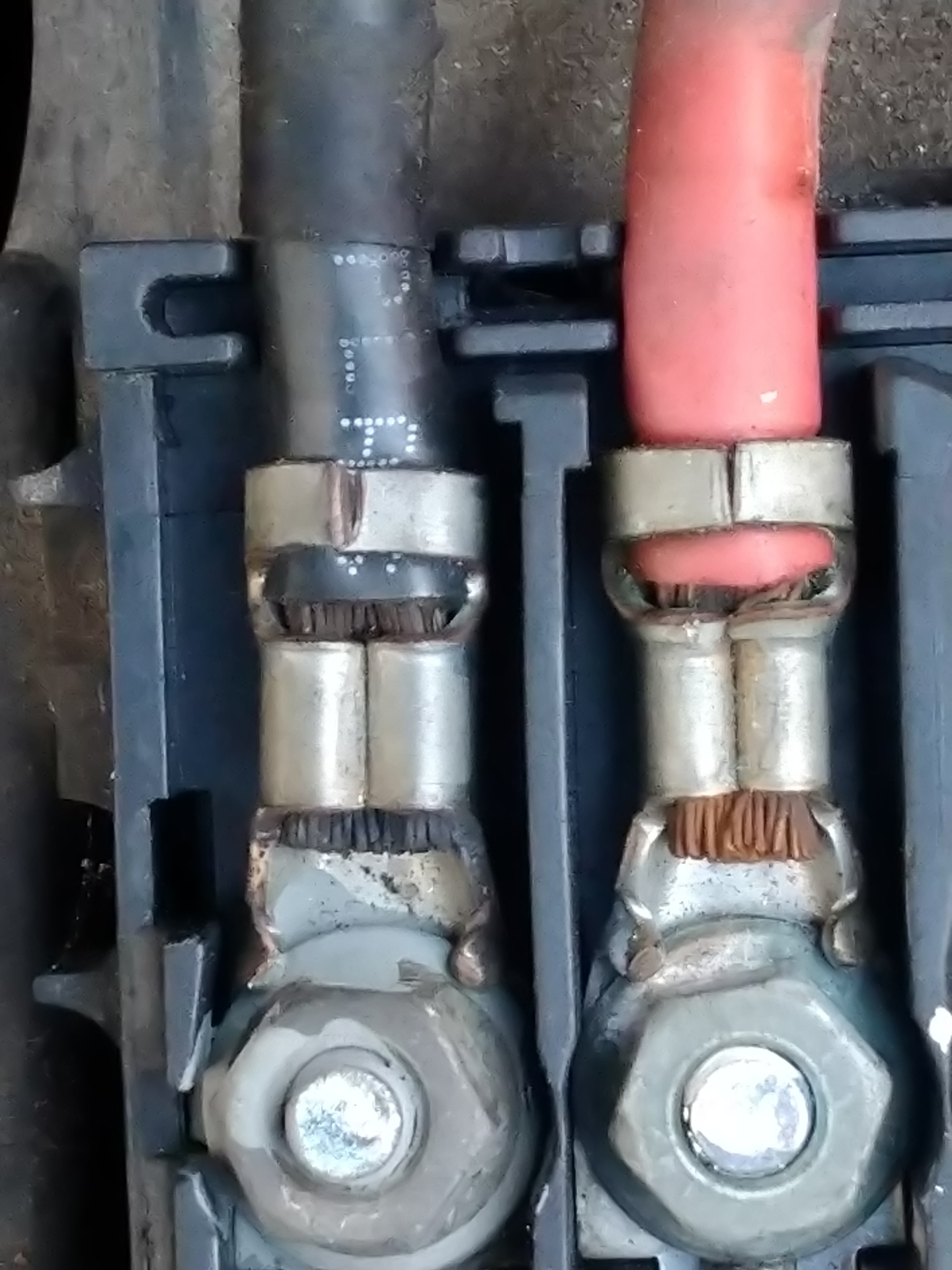

Octavia I. töltési problémaSziasztok,2000-es évjáratú 1.6 benzines AKL Octavia boldog tulajdonosa vagyok. Az alábbi dolgokban kérnék segítséget: - elszállt a töltésem jó eséllyel amiatt mert lelazult a negatív saru az új akksiról. A biztosítékok az akksi tetején épek. Jól sejtem, hogy a feszültségszabályzó mehetett emiatt tönkre? Ennek cseréjéhez kell speciálisabb szerszám? - Amennyiben valaki vásárolt mostanság Octavia I.-hez ODB olvasót és alap funkciókra (+ fojtószelep alaphelyzetbe állítására) alkalmasnak találta akkor megköszönnék egy linket. Előre is köszönöm a segítséget.
Talán valakinek segítség lehet a későbbiek során.
A biztosítékok ellenőrzésénél elkerülte a figyelmemet, hogy a bal szélső vezeték réz szálai el vannak sötétedve. Ez hőhatás eredménye, nem pedig a 25 éves életkoré. (Összehasonlítható a mellette levő vezetékkel.) Nálam most a saru és a vezeték között alakult ki egy kontakthiba, utána nézve ez gyakori probléma. Az biztos, hogy egy élmény lesz átforrasztani. Yt. videók szerint a feszültségszabályzó amúgy a generátor kiszerelése nélkül is cserélhető lenne. A hozzászólás módosítva: Dec 29, 2024

Ha hőhatás eredmény lenne akkor az látszana a szigetelésen és a műanyagon is.
Meg tud a réz feketedni meleg és villany nélkül is. Akár szakaszosan is.
A kábelszigetelés meglepően jól bírta, a műanyag biztosítékház természetesen megolvadt a csavar környékén. (ez népbetegség az adott típusnál)
Jól látható az egymás mellett lévő azonos korú vezetékek közti különbség, ezen olyan oxidréteg képződött, hogy a még mindig szorosan rajta lévő saruval sem volt elektromos kontaktusa. SKODA OCTAVIA 1 AEE 1.6Sziasztok, ez nem elektronikai kérdés lesz. Valaki esetleg tudja hogy hol találom a kartergáz szellőztető szelep a motortérben?Esetleg egy fotóval is segíthetne, nem találom és a neten sincs róla semmi kép hogy merre van. Köszi a válaszokat |
