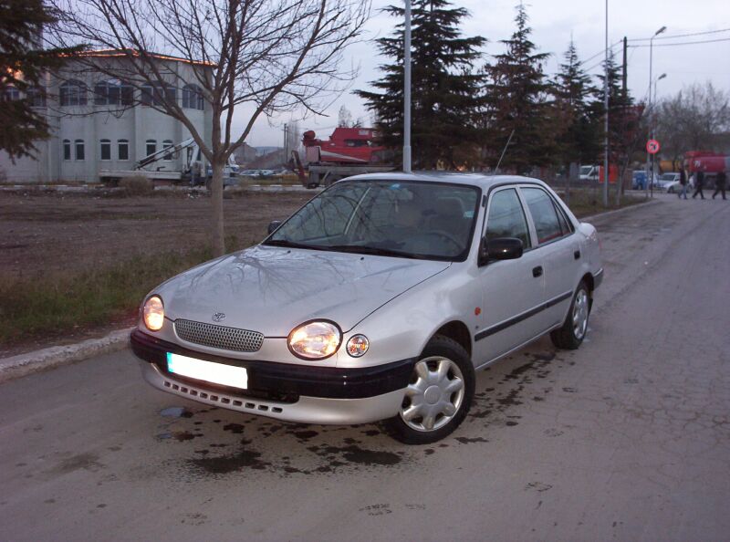

(#) uniman válasza jani1987 hozzászólására (») Csü, 8:07 / 1
Ilyen indexrelé volt benne? Elég fura "W" számok vannak rajta...
(Bontottam egy corollát, pár kacat még van belőle)
(#) jani1987 válasza uniman hozzászólására (») Csü, 17:07 /
Mire vonatkozik a kérdés?
(#) uniman válasza jani1987 hozzászólására (») Csü, 17:15 /
"Ilyen volt benne?"...a többi csak dünnyögés.
(#) jani1987 válasza uniman hozzászólására (») Csü, 18:03 /
12 voltos 4 lábas.
(#) szs válasza uniman hozzászólására (») Csü, 21:07 /
Nem is biztos, hogy annyira fura.
Amerikánusföldön állítólag 27 wattosak a féklámpa és irányjelzőizzók
Erre a szerkentyűre pedig ráírták: azt is tudja.
(#) uniman válasza szs hozzászólására (») Csü, 21:24 /
Kereklámpást kaptam szét...európait. Ilyet.
A hozzászólás módosítva: Csü, 21:26
