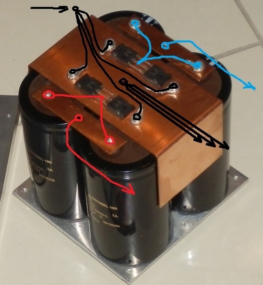

(#) shany válasza Karesz 50 hozzászólására (») Júl 14, 2025 /
Hasonló EPCOS B41570 pufferkondit már nagyon régóta használok elégedettséggel, sőt a régi kondenzátor blokkokat pakolom át a jelenleg is épülő monoblokkokba...
Nichicon U32D típus: A darTZeel NHB-458 utánzatomat egy fórumos talákozón többen meghallgattuk. Az egyik leglelkesebb fórumtag meg volt döbbenve, hogy a hatalmas kapacitás és kondenzátor méret ellenére az erősítőnek "nem lassul be a hangja", nem hallja ennek a kondenzátornak semmilyen hangbéli hátrányát. Ő eleve a viszonylag kisebb pufferkapacitások híve...

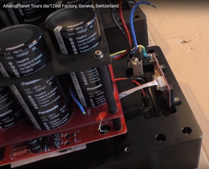

Durván drága végerősítőkben is szokás nagy különálló pufferkondikat használni, akár egészen hanyagnak tűnő kábelezéssel. Pl.:
Dan D’agostino Relentless monoblokk ( 180 Mio HUF/pár )
darTZeel NHB-468 monoblokk ( 260.000 EUR/pár ): ebben valószínűleg - relatíve vékonyka - Kimber Kable TCX vezetékekkel kötik össze a "capacitor bank"-et az erősítő panellel:

(#) Karesz 50 válasza shany hozzászólására (») Júl 14, 2025 /
Köszönöm a megerősítést. Akkor azt mondod ne a pufferekkel kísérletezzek, hanem inkább más irányba rohamozzak a továbbiakban? Még bőven van (ennél fontosabb) teendő máshol is.
(#) shany válasza Karesz 50 hozzászólására (») Júl 14, 2025 / 2
Ebben tanácsot adni, teljes felelőtlenség lenne.
Én úgy gondolom, hogy ha csak puffereket próbálnánk bele az egyébként változatlan áramkörbe, akkor minden esetben eltérő "hangot" kapnánk ( nyilván, hifista füllel ) Lehet, hogy jobbat, lehet rosszabbat, akár az ízlésednek sokkal kedvezőbbet is.
Pl. mcc végigjátszotta ezeket a puffer-típus próbákat becsülettel, és talált is a szívének kedvesebbet. Ő biztos, hogy nyugodtabban is alszik...
Viszont ezek a nagydarab pufferek relatíve drágák, valahol mindenki meghúzza a határt, mennyit ér ez meg. Ha gyártó lennék, akkor biztos, hogy már ebben az alkatrész pozícióban megkezdeném a hangi optimalizálást...mivel csak egy egyszerű diyer vagyok, így inkább próbáltam paramétereke és fellelhető tapasztalatokra/kivitelezésekre támaszkodni.
Ha feltételezem, hogy a fizikai működés megfelelő ezekkel, úgy vélem, hogy a többi optimalizációs lehetőség bőven elég kell hogy legyen kihozni a maximumot a koncepcióból...
