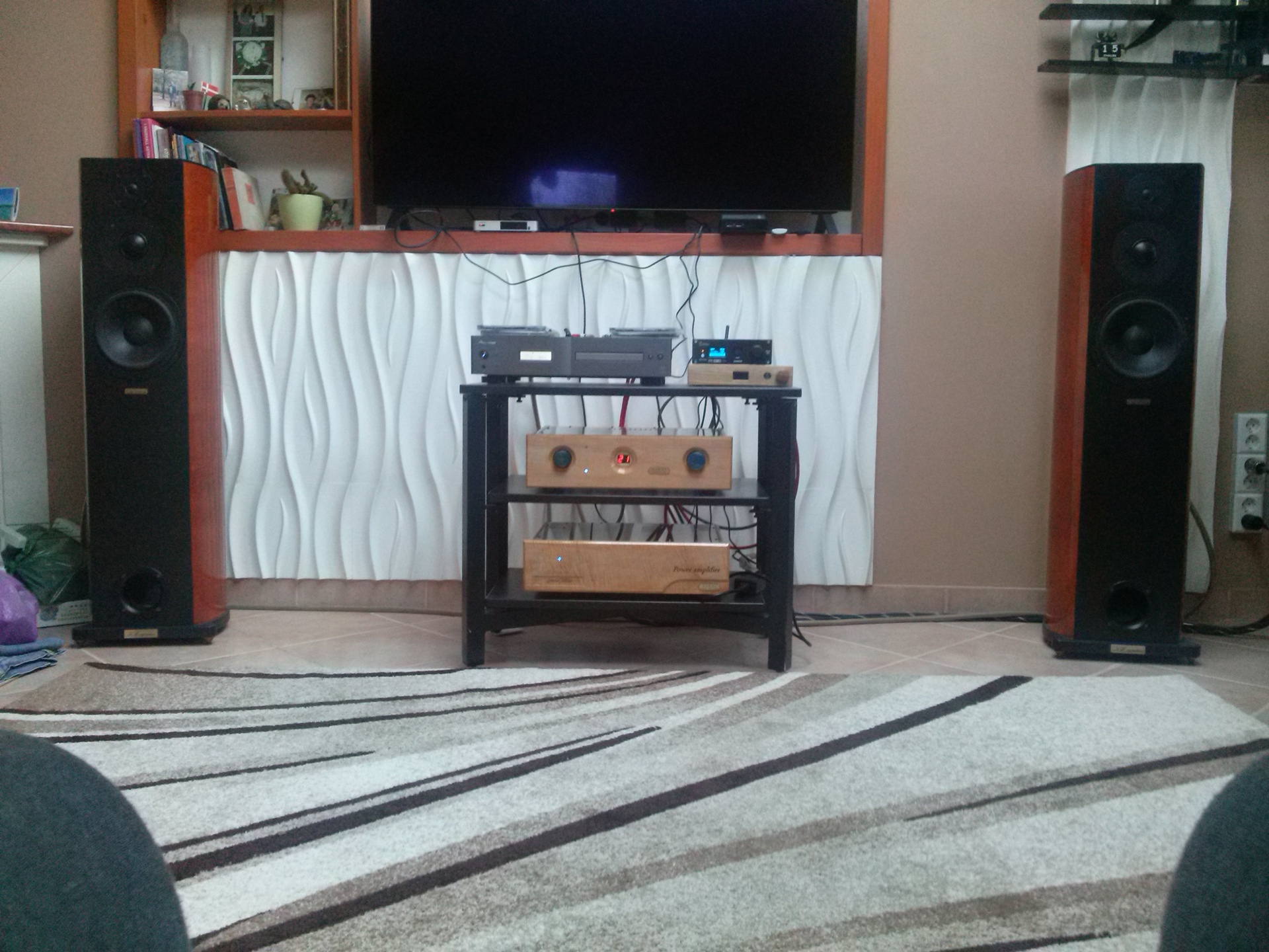

Lehet, hogy ezek nagyon indiszkrét kérdések, de a sokadik audiofil fényképen látom, hogy a hangsugárzók nincsenek az 1/3 - 2/3 ajánlás szerint elhelyezve (ami tapasztalatom szerint meglehetősen értelmes dolog), sőt kifejezetten a falon vannak, ill. a vékony csillapítást, ami mélyebb hangokat szerintem semmilyen anyagból készítve sem csillapít (vs. egy jó össze-vissza pakolt, foghíjas könyvespolc a háta mögött). Nálam egy rakás Balzac és "Modern utazók" sorozat van vagy száz évvel ezelőttről a többi mellett. : -) Mit lehet ezekről mondani (nem Balzac-ról)?

(#) Alkotó válasza Karesz 50 hozzászólására (») Júl 13, 2025
Korábban is ezek a hangsugárzó dobozaid voltak? Elég rossz a memóriám, de mintha másmilyenre emlékeznék egy-két fotód alapján.
(#) tothbela válasza Alkotó hozzászólására (») Júl 13, 2025
Lehet hogy ez a Misi hangsugárzója. A hozzászólásban van is erre utaló részlet.

(#) Karesz 50 válasza tothbela hozzászólására (») Júl 13, 2025
Igen, ez a Misi szobája és a Misi lánca és odatolja a dobozait, ahol neki a legjobban tetszik : )
(Egyébként azóta már elhúzta a hátsó faltól kb.egy méterre... úgy emlékszem.) De nálam sem jobb az akusztika, viszont szakkönyvek vannak a dobozok mögött - a szekrénysorban - meg egy plüss elefánt, meg egy nem plüss teve. A földelt kimenetű miatt mutattam a képet Ge Lee-nek, hogy itt pl. jól szól (szerintem).
Alkotó: ez soha nem volt az én dobozom, ezt Misi építette saját magának (aki asztalos és az erősítőim dobozait is Ő szokta kifaragni).

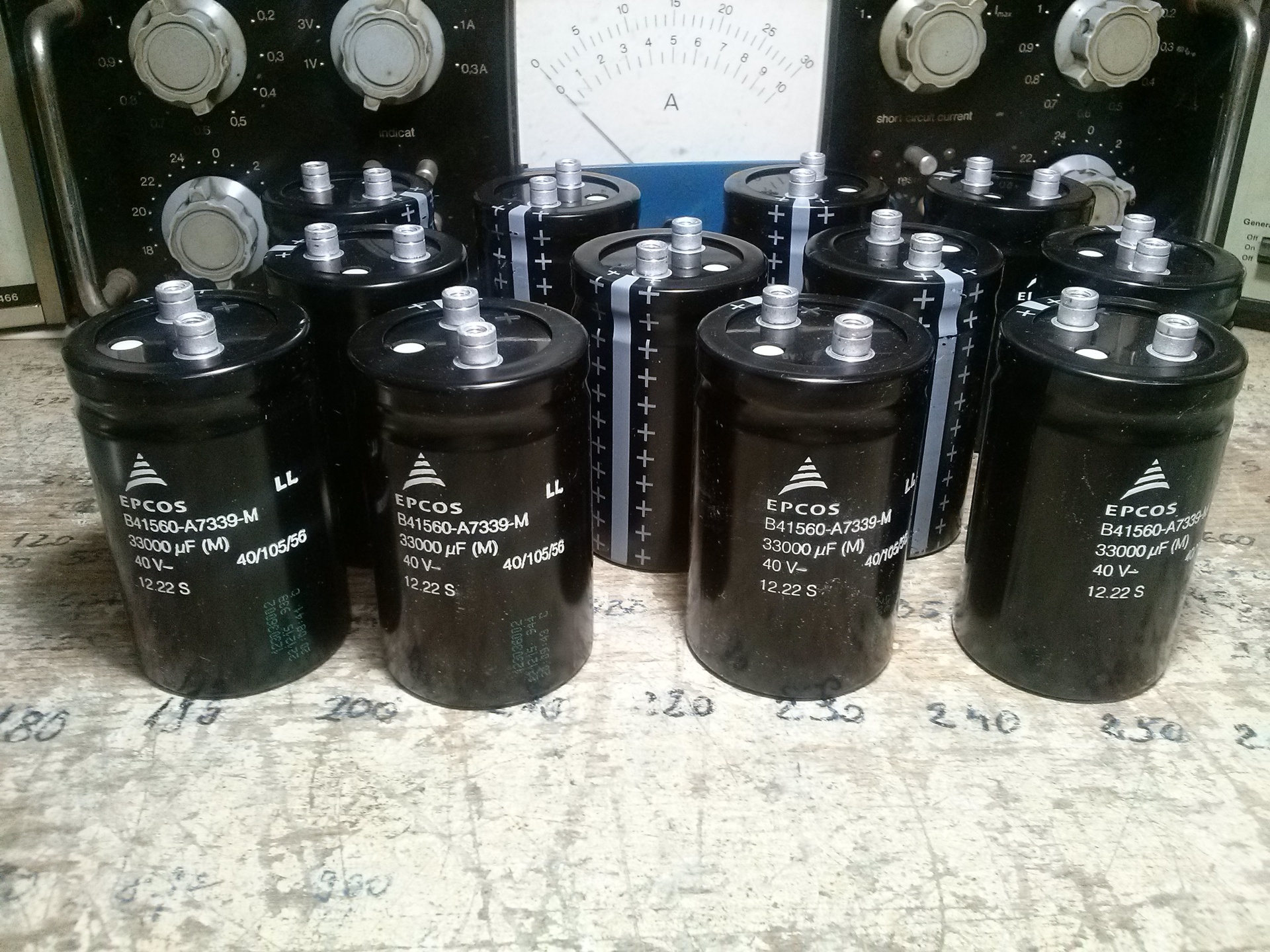

Itthon vannak a kondik. 12 db annyiba került mint 8 db, így aztán ki is adnak vagy három végfokra valót. Felvásároltuk a Mouser raktárkészletét az Epcos-okból.
Meg már a bordák is itthon vannak, meg a trafók is. Ezt a három végfokot még megcsinálom Somának és Misinek (és magamnak), aztán soha többet senkinek semmit. Bizony Isten : )

Nagyon jók azok az Epcos elkók. Kapcsitápba. Vajon, végfokba is olyan jók? Nekem mintha más emlékem lenne róla, de rég volt, lehet, igaz se volt.
(#) Karesz 50 válasza Ge Lee hozzászólására (») Júl 13, 2025
Hát majd kiderül milyenek. 6 mOhm ESR, 23A impulzusáram. Ha rosszabb mint a mostani pufferem, majd csinálok belőle kapcsitápot : ) De kötve hiszem, hogy neked bármelyik puffer tetszett volna azok közül amit kiválasztok. 25 ezret meg nem adok darabjáért még ha aranyból van, akkor sem. A csavaroshoz meg ragaszkodtam, mert ennek bemenete és kimenete (ha jól köti be az ember).

Nem a 6mohm a probléma, ahogy egy csatolókondinál sem, na mindegy... Egy ócska HTA-ba is belepróbáltam a tápba vagy 6 félét mire "jó" lett, úgy ahogy.
Fél millió forintot egészen biztosan nem fogok eljátszani arra, hogy hatféle pufferkondit kipróbáljak. Ami négy most van benne, azok háromféle típus... az egyik 41mF, a másik 37mF, a maradék kettő 33mF és ezekből is az egyik az utolsókat rúgja már. Ezeknél biztosan jobb lesz. Egyébként az adatlap nem írja, hogy nem való tápegységbe.

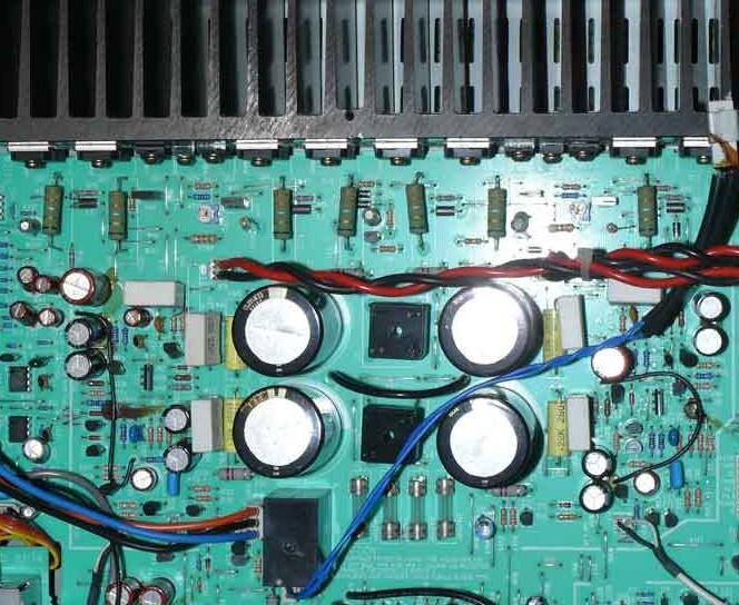

(#) tothbela válasza Ge Lee hozzászólására (») Júl 13, 2025
Az csak tervezés kérdése, hogy hova kerül a kondenzátor. A Gauss végfokban 22mF/63V-os csavaros kondik vannak 5cm-re a végfetektől. Mondjuk az zajos, meg nem jó, viszont ennek ellenére kapott egy közdarabot, mivel nem akartam belenyúlni más szent munkájába, oszt azóta nem zajos, meg jól szól. Tehát előerősítő, középerősítő, majd végerősítő.
Hogy mit írnak, az csak reklám. Normál körülmények között zajos, nyitott bemenetnélúgy elmászik a kimeneti DC, hogy letilt a védelem. Nem szabad nagy impedanciájú forrásról használni. Egy buffer fokozaton keresztül hajtva viszont a zaj olyan kicsi, hogy én nem hallottam. Erő van benne, nem lehet lefojtani. A katonai alkatrészeket azért elengedném, mert semmi ilyet nem láttam benne.
Egyetlen egy kapcsolástechnikai trükköt láttam benne, ami tetszik. De van benne felesleges dolog is, mert nem értem mit keres benne source ellenállás, amikor nincs szerepe.

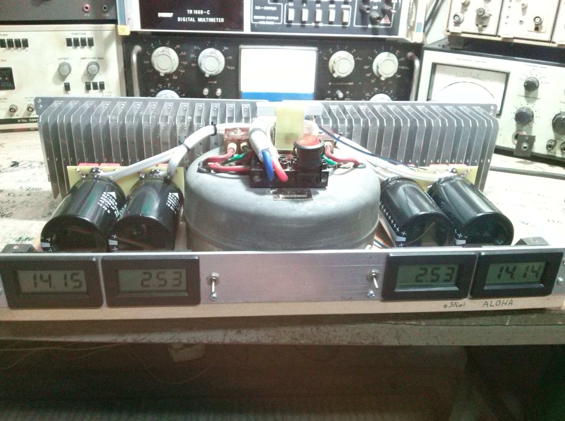

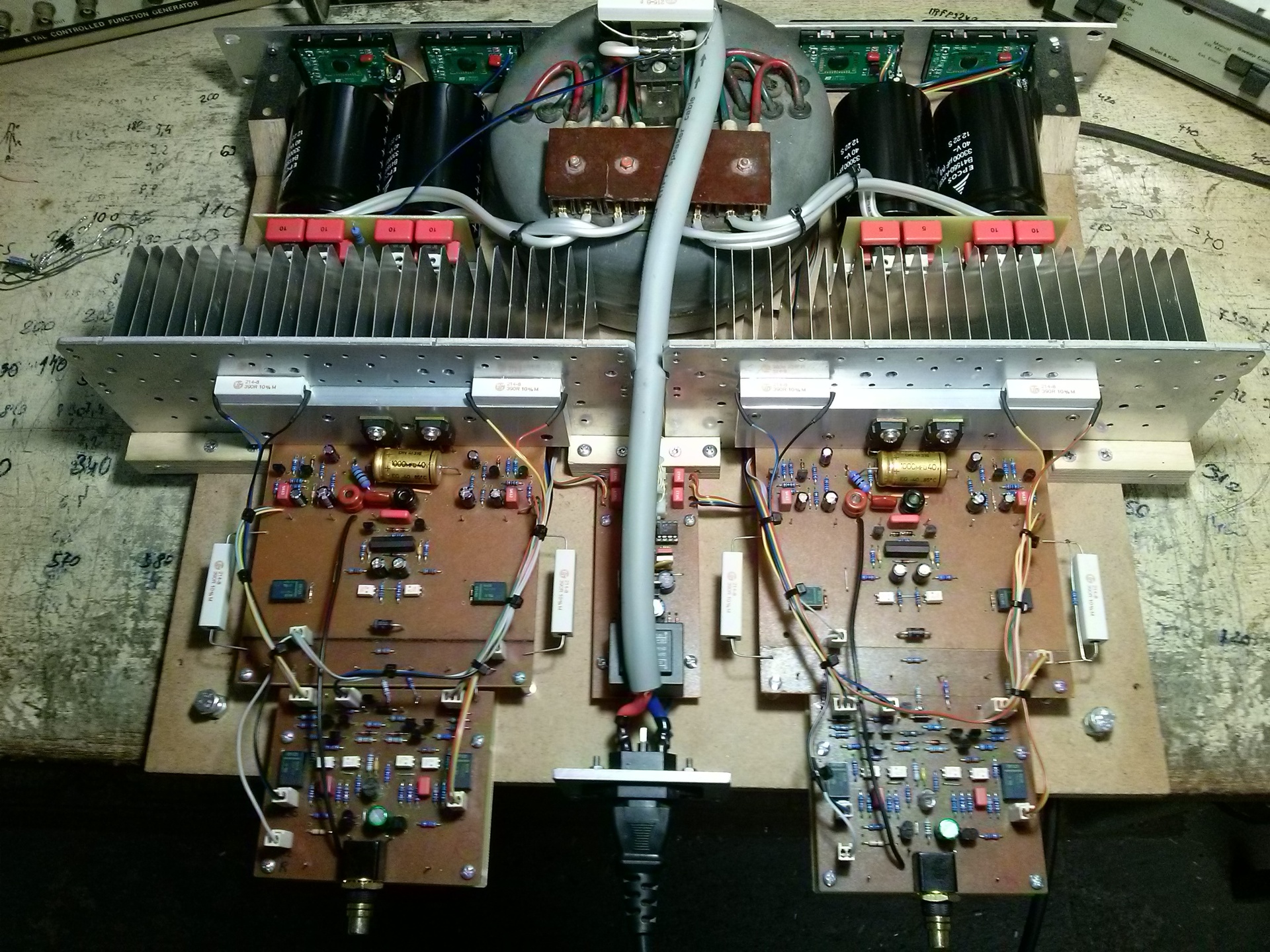

(#) Karesz 50 válasza Karesz 50 hozzászólására (») Júl 14, 2025

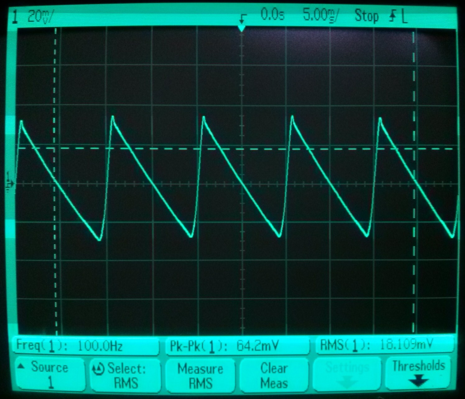

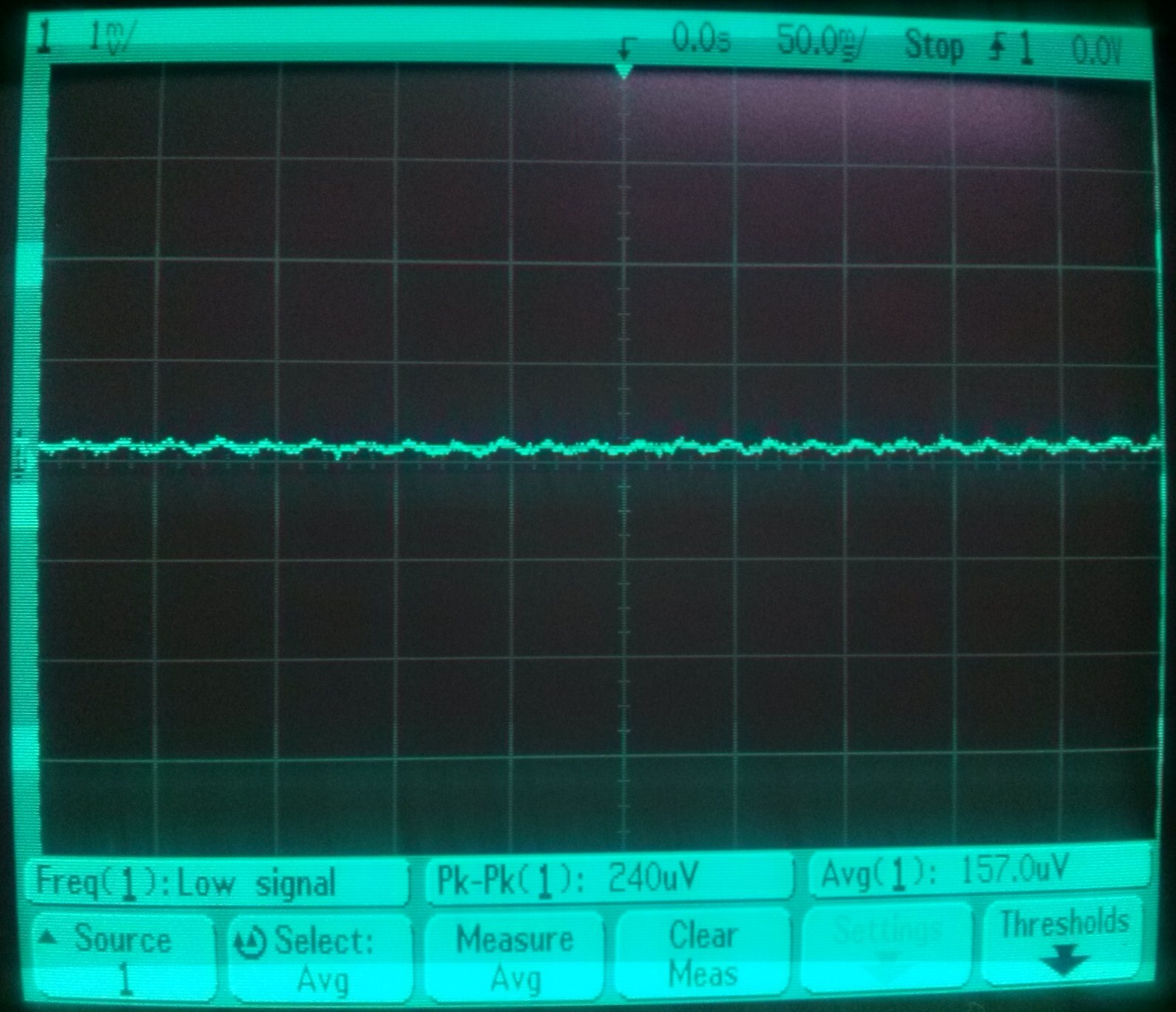

A kondikat formáltam valamennyire... éjszakára (éjféltől-háromig) feltöltöttem mind a négyet 45V-ra, 3 óra alatt negyven egész pártized V-ra szivárgott le mindegyik. Egyformák.
A Schottky-kat beválogattam nyitófeszültségre és áthidaltam őket 22 nanóval.
Végre már beköthettem "rendes" vezetékkel a Graetz-eket (nem akartam ezt a drága vezetéket azokra a kondikra pazarolni).
Az első három képen elég jól látszik a különbség, hogy milyen az ha 6 mOhm az ESR.
Brahiból megnéztem mekkora a kimeneten a zaj és a drift. Nem kell szégyenkeznie szerintem (a szkóp DC-ben van). Nem mászik el az offset (csak 5 percig néztem kb.). Súlyozottan ez a zaj 40-60 uV körül lenne.
Másfél órája hallgatom. Nem hittem volna, hogy ennyit számít egy pufferkondi csere. Most egyértelműen jobban szól az eddigi legjobb változatnál is. A FOX-ban a zongora nem is telezengi a szobát, hanem duplán meg van visszhangosítva - a bal és a jobb csatorna külön-külön - és így "zeng" a térben. Ezt még soha nem hallottam -nem csak így- sehogy.
A Fábián Juli: Shine albumán a Sizzlin' című számon egyszer hallottam életemben, hogy ez a szám lüktet, pulzál, olyan mintha fel-le emelkedne süllyedne minden a térben miközben szól.
(A vezetékeket fotózkodás után szétszedtem, hogy ne fussanak egymással párhuzamosan.)
Egyelőre most hallgatom még egy darabig, megvárom míg elmúlik az újdonság varázsa és csak azután fogok nyákot cserélni. Már nem lett a dolog annyira égetően sürgős.
Persze -ezek fényében- ott bujkál a kisördög is... vajon, hogy szólna másmilyen pufferrel : )
