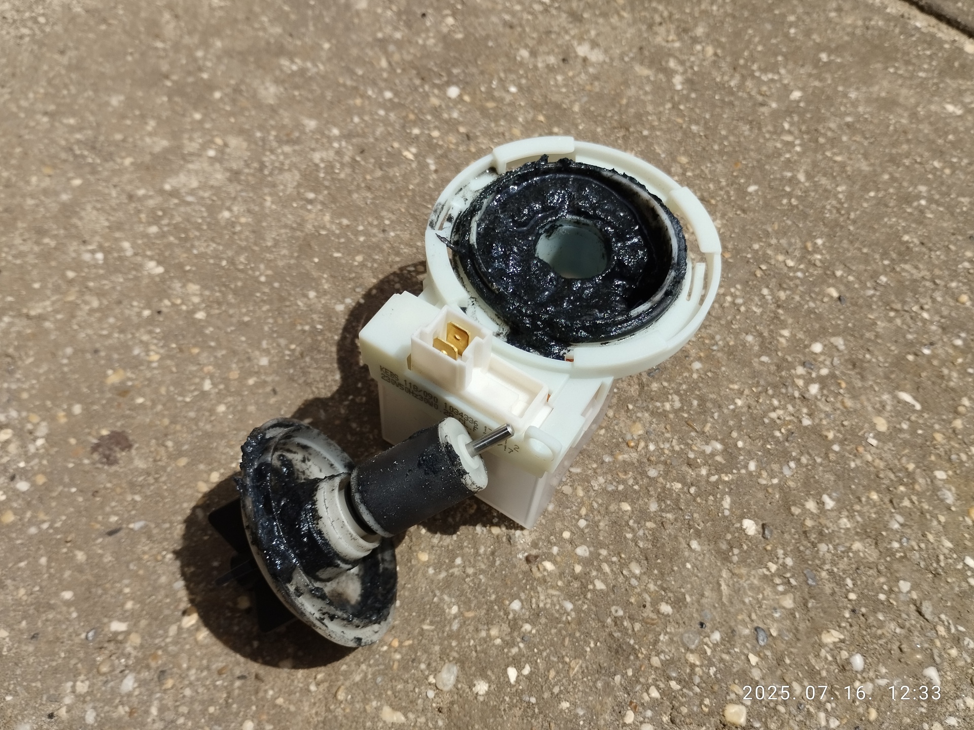

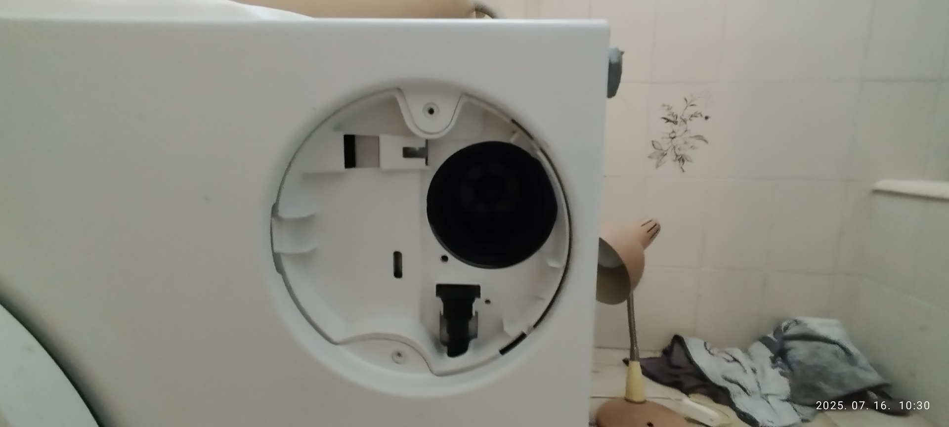

(#) bitmixer hozzászólása Júl 16, 2025 /
Hogy kell kiszabadítani?
Próbálok ürítőszivattyút cserélni ezen a gépen. Már mindent kicsavartam, ami adta magát, de még mindig nem tudom szinte megmozdítani sem a szivattyú szerelvényét. Létezik, hogy az oldallapot, vagy neadjisten az előlapot is le kell ehhez szedni?
Valahol valami pöcök lehet még, ami nem enged?
Kösz előre is, ha van valamilyen tanácsotok.
Ja, Bosch WAN28260BY/03
A hozzászólás módosítva: Júl 16, 2025
(#) moltam válasza bitmixer hozzászólására (») Júl 16, 2025 /
Nekem bajonettzárasnak tűnik. Bővebben: Link Bár biztosan van itt aki javított ilyet, lehet hogy tévúton vagyok.
(#) bitmixer válasza moltam hozzászólására (») Júl 16, 2025 /
Kösz, közben sikerült kiszednem az egész szerelvényt, nem csak magát a motort. Valóban ilyen az enyém is. Kár, hogy - a kompatibilitási lista alapos ellenőrzése ellenére - nem ilyet kaptam a boltban. Most vagy vadászok egy tényleg megfelelőt, vagy összehebregálom valahogy a vásárolttal.
... hogy mennyi gond van örökké ezekkel a verziókkal, tele van már a zsákom. Nemrég az autómon cseréltettem vezérlés-szetet. Hát azért ott még a szaki is mellényúlt, az egyik görgő nem lett jó elsőre.
(#) bitmixer válasza bitmixer hozzászólására (») Júl 16, 2025 / 1
Megint haladtam egy kicsit, szétszedtem a motort, és ilyen látvány fogadott. Hogy honnan gyűlhetett össze ez a rengeteg vasiszap, el sem tudom képzelni. Kitisztítottam, összeszereltem, próbából megfuttattam az asztalon, szépen pörög, semmi hangja.
Lehet, hogy ezzel meg is gyógyítottam?
(#) Gafly válasza bitmixer hozzászólására (») Júl 16, 2025 /
Szerintem a motort megjavítottad, de keresd meg azt is, hogy mi darálódik...
