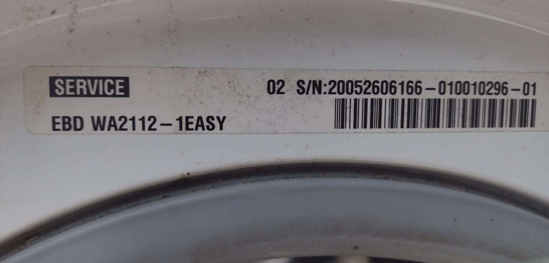

(#) misu74 hozzászólása Aug 9, 2025 /
WA2112
Sziasztok !
Tanácsot szeretnék kérni, a haveromnak van egy WA2112 mosógépe. Az a gond hogy a mágnesszelepet nem nyissa ki, szelepet már cserélt de semmi változás. Oda adta a panelt, hogy nézzem át ilyent még nem csináltam, service manualt nem találtam, gondolom más típusú gépbe is van ilyen panel mi jöhet számításba, merre keresem a hibát ? Előre is köszönöm.
