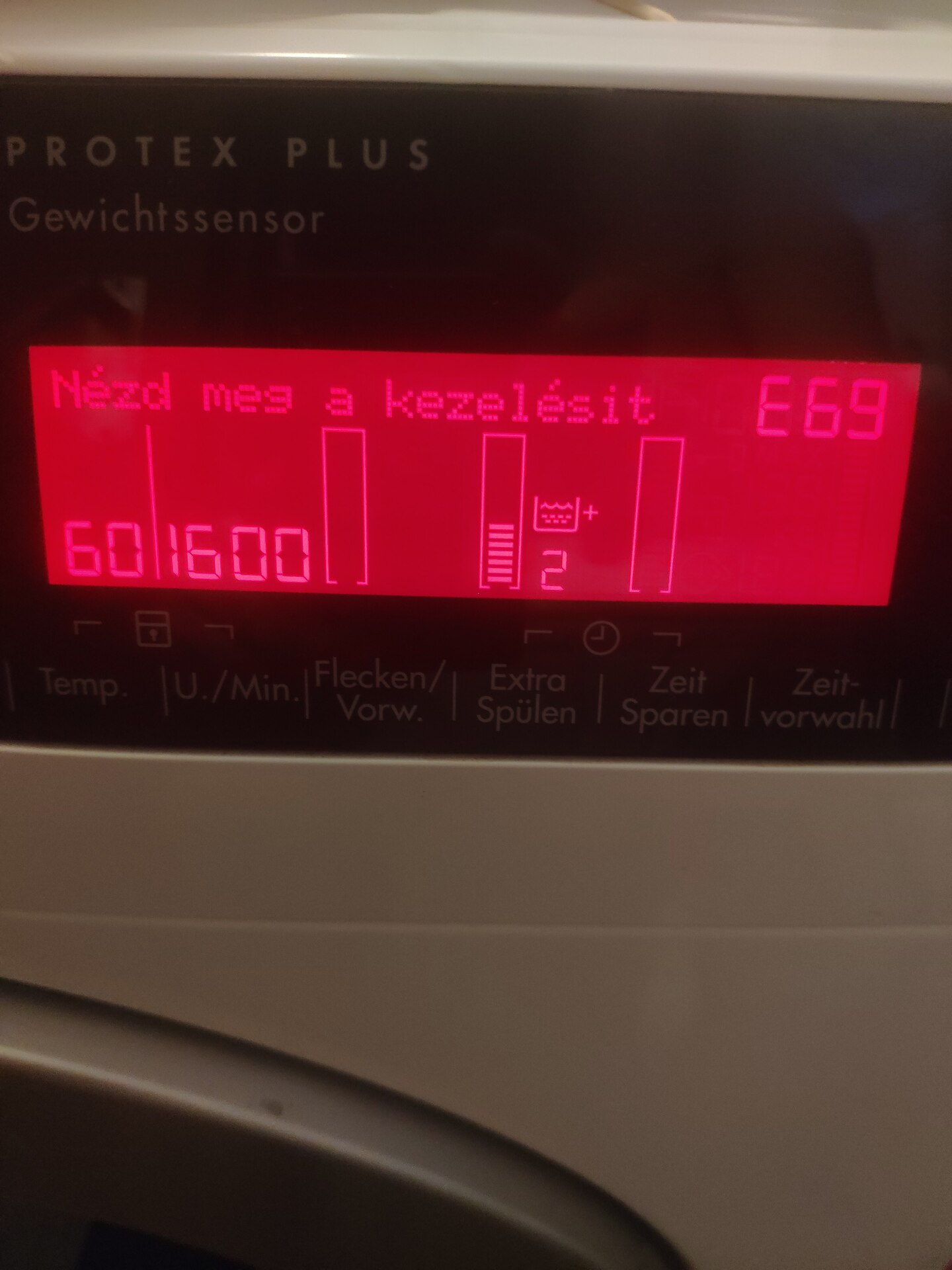

AEG Lavamat 98699 FL E69 hibakód, javítás utáni diagnosztikaSziasztok kedves hozzáértők!Vásároltam használtan egy AEG Lavamat 98699 FL típusú mosógépet, ami kétszer hibátlanul kimosott, aztán harmadszor nem melegítette fel a vizet. Szervízmenüben E69 hibakódot írt, ami ugye elvileg a fűtőszál hibáját jelenti. Kivettem a régit, amin vastag vízkő és koszréteg volt, ami alatt látszott egy kis égésnyom. Kicseréltem egy másik használt, de nemrég cserélt, így szinte új fűtőszálra, amivel szépen melegíti is a vizet, viszont az E69 hibakódot még mindig írja, pedig szèpen végigment vele egy tisztitó mosás és egy gőzölős program is! A szervízmenüben annyit ír, h "Nézd meg a kezelésit" E69. Viszont érdekes módon nem lép tovább a szervízmenüben, hiába próbálok futtatni egy diagnosztikát, tekergetve a programválasztó gombot, nem mutatja a C programokat! Ezt kiírja és ennyi, utána visszalép a mosóprogramokba. A súlyérzèkelőt sem tudtam bekapcsolni, hiába nyomom azt a két gombot, amit a használatija ír, pedig hasznos lenne, ha kiírná a ruha súlyát a gép! Hogyan tudom előhozni a szervízmenüt újra és miért írja még mindig ki az E69 hibakódot, ha szépen melegíti a vizet, ahogy kell? Előre is nagyon szépen köszönöm a segítő tanácsokat! Üdv! CsM

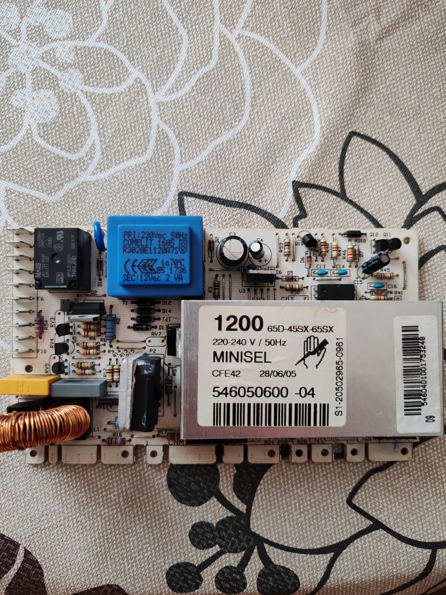

Megoldódott a probléma, tanulságképpen leírom, hogy hasonló tünetek esetén más ne szívjon annyit, mint én: - korábban írtam, hogy kiszerelve a szennyvíz szivattyút, az ürítő csővel együtt teszteltem, és rendben találtam. De!!! Ma, hogy ismét szétkaptam a mosógépet és kézbe vettem ismét a szivattyút, csak üresen, 230 v fesz alá helyezve teszteltem, és láss csodát nem indult el csak remegett, rásegítve egy pöccintéssel, elindult és akkor láttam, hogy az elülső csapágyperselyben nagyon kóvályog a tengely. Többszöri próbálkozással, hol elindult, hol nem indult el. KUKA!!! Debrecenben gyorsan vettem egy újat, beszereltem és a gép precízen dolgozik, teszi a dolgát. Konklúzió: selejtes szennyvíz szivattyú nem üríti a dobot, részlegesen, vagy egyáltalán és akkor a "Medic Rinse és a Pre Wash" gobok villognak (azt jelenti, hogy "víz elvezető cső meg van törve, vagy el van tömődve vagy a szűrő van eltömődve"). Köszönöm a figyelmet, a példámból más is tanulhat. WA2112Sziasztok !Tanácsot szeretnék kérni, a haveromnak van egy WA2112 mosógépe. Az a gond hogy a mágnesszelepet nem nyissa ki, szelepet már cserélt de semmi változás. Oda adta a panelt, hogy nézzem át ilyent még nem csináltam, service manualt nem találtam, gondolom más típusú gépbe is van ilyen panel mi jöhet számításba, merre keresem a hibát ? Előre is köszönöm. vízfolyásSziasztok! Whirlpool AWS 63013 mosógép vízbeengedéskor egy kis idő után beszorul a levegő és buggyan egyet de ilyenkor a víz folyik ki a mosószer adagolóból ezt többször megismétli a feltöltéskor. Ha jól gondolom a szellőző csöve van eldugulva valahol vagy hogy szellőzik ki a levegő? Köszi a előre is.Mosogép vezérlőpanel hiba? Indesit MTWSA 61252 W EEÜdvözletem!Kérdésem lenne. Adott egy indesit MTWSA 61252 W EE mosógép, elöltöltős "feles" (40X60cm). A jelenség a következő: Bármilyen programot elindítok, vagy elindul vagy nem, van hogy elindul de csak kb 5-10 perc múlva, két program ciklus közt is feltünően sokat vár, de van hogy kiakad és az összes led kb 1Hz enkéntt villog rajta. Ha elindul, az ajtót ki be zárja 2x is. Ilyet még nem tapasztaltam egyik gépnél sem... Ha kiakad és minden villog rajta, akkor minden gomb hatástalan, a resetre sem (kikapcs gomb nyomva tartása) sem reagál. Csak konnektorból ki-be resetre reagál. Ha esetleg nagy nehezen a mosás végig is megy, az öbblítést és a centrifugálást 100% nem csinálja meg, előjön a "minden villog rajta" hiba jelzés (már ha ez az...a leírása nem említ ilyet) Ha csak külön az öblítést/centrifugát indítom el (15 ös program) azt megcsinálja (centrifugálás nélkül) ezek után elindítom csak a cebntrifugálást (16 os program) és ha szerencsém van megcsinálja. Szerelőt kihívtam, azt mondta program kapcsoló (azaz az ő olvasatában vezérlő panel) hiba, ára 75e. A gép 2,5 éves. Épp hogy nem garanciális. Mivel ez szerintem program vagy firmware hiba lehet, kérdezném nem lehet e ezt egy eeprom cserével vagy más úton orvosolni? eeprom égetés..stb in circuit vagy kiforrasztva nem gond. Esetleg még párásodásra/átvezetésre (IC lábak közt pl) gondolok a vezérlőpanelen, ezt még nem néztem. Találkozott már valaki ilyen hibával? Tudna valaki segíteni? Előre is köszönöm. Tesla mosógép nem csinálja a programot, csak visszaszámolSziasztokHozzám került egy Tesla mosógép. Azt a hibát produkálja miszerint mosás indításakor, bezárja az ajtót és elindul a program az órája szerint. De nem csinál semmit, se a szivattyú nem indul az elején sem vizet nem vesz. Ilyen hibával még nem találkoztam. Merre keressem a megoldást szerintetek?

Nekem az a furcsa hogy vizet sem vesz, és a indulás utáni szivattyúzás sincs. Csak ajtózár és számol.
Mert nem megy át az önteszten. Ajtó lezár- motort forgat(na de nem forgat), ürítőszivattyú indul, víz beereszt, fűt.
