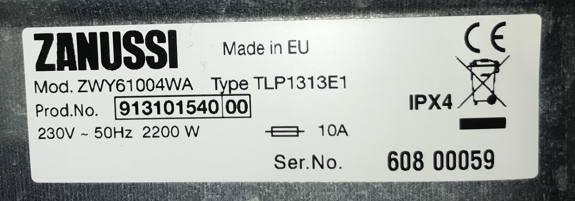

Zanussi hibakód
Zanussi Lindo100 mosógépen megáll a program és egyszerre villog folyamatosan a képen jelölt két visszajelző.

(#) proli007 válasza levaitamas hozzászólására (») Vas, 15:29 / 1
Hello! Nem ismerem ezt a gépet, de a kép alapján az ajtózár hibára gyanakodnék..
(#) Josi777 válasza levaitamas hozzászólására (») Vas, 19:10 /
Se PNC, se típuskód, ... így általánosan: ha ez a két LED világít, akkor az ürítési hiba. Akkor a szűrőt nézd meg. Legalábbis ha a piktogramot nézzük. Ha a LED pozícióját, akkor meg vízvételi hiba.
Magyarázat: A LED-ek sorban 10, 20, 40-es hibát jeleznek, de a piktogramok van amikor eltérnek.
A hozzászólás módosítva: Vas, 19:14
(#) Josi777 válasza levaitamas hozzászólására (») Vas, 19:19 /
Hátha ez segít.
(#) levaitamas válasza Josi777 hozzászólására (») Vas, 19:47 /
Köszi, amint hazaérek lefotózom az adattábláját. A LED-ek együtt villognak, nem pedig világítanak.
(#) Josi777 válasza levaitamas hozzászólására (») Vas, 20:14 /
Ok, villognak, nem világítanak, ez fontos, mivel a villogás a hibaüzenet. Elírtam, bocs.
(#) levaitamas válasza Josi777 hozzászólására (») Hé, 6:54 /
Ezzel előbb vagyunk?
(#) levaitamas válasza Josi777 hozzászólására (») Hé, 17:38 /
Öntöttem 10l vizet a dobba és adtam áramot a szivattyúra. Erőteljesen és folyamatosan kiürített.
Ebből gondolom, hogy maga a szivattyú jó és az ürítő csőben sincs dugulás.
(#) levaitamas válasza proli007 hozzászólására (») Hé, 17:43 /
Kedves Gábor!
Az ajtózárat hogyan lehetne kizárni?
(#) proli007 válasza levaitamas hozzászólására (») Hé, 18:02 / 1
Én nem ismerem a gépet, csak a szimbólumból gondoltam, hogy az a zárat mutatja. De a szerelő kollégák tudni fogják. De gyanítom, hogy ez egy retesz, ami egy bimetal-ból és egy kontaktusból áll.
A hozzászólás módosítva: Hé, 18:03
(#) Josi777 válasza levaitamas hozzászólására (») Kedd, 9:20 / 1
Ha a LED pozíciót nézzük, akkor vízvételi hiba. A mágnesszelepet is ellenőrizd. Ha arra adsz 230V-ot, akkor kéne vennie a vizet.
(#) Josi777 válasza levaitamas hozzászólására (») Kedd, 10:02 / 2
Bocs, hogy én válaszolok.
A doksiban, amit küldtem, a 54. oldalon találod az ajtóretesz bekötését. 3 kivezetés, amiből egy a kontaktus, egy a PTC és a harmadik a közös. A rajzon találod a bekötését. Ha a PTC-re adsz 230 V-ot, akkor pár másodperc múlva át kell billennie a bimetálnak és zárja a kontaktust. A kontaktus záródását pedig szakadás vizsgálattal tudod ellenőrizni, kellő hozzáértéssel, mivel 230 V-os feszültség alatt van!
Az a piktogram, amire a kolléga gondolt, az nem az ajtóretesz (az ajtóretesz szimbóluma a kulcs), hanem a gyerekzár.
A te hibajelzésed a 27. oldalon van, még a doksiban is a 3 ábrán egyformán szerepelnek a piktogramok, míg a 4. kis ábrán az 1. és 2. fel van cserélve.

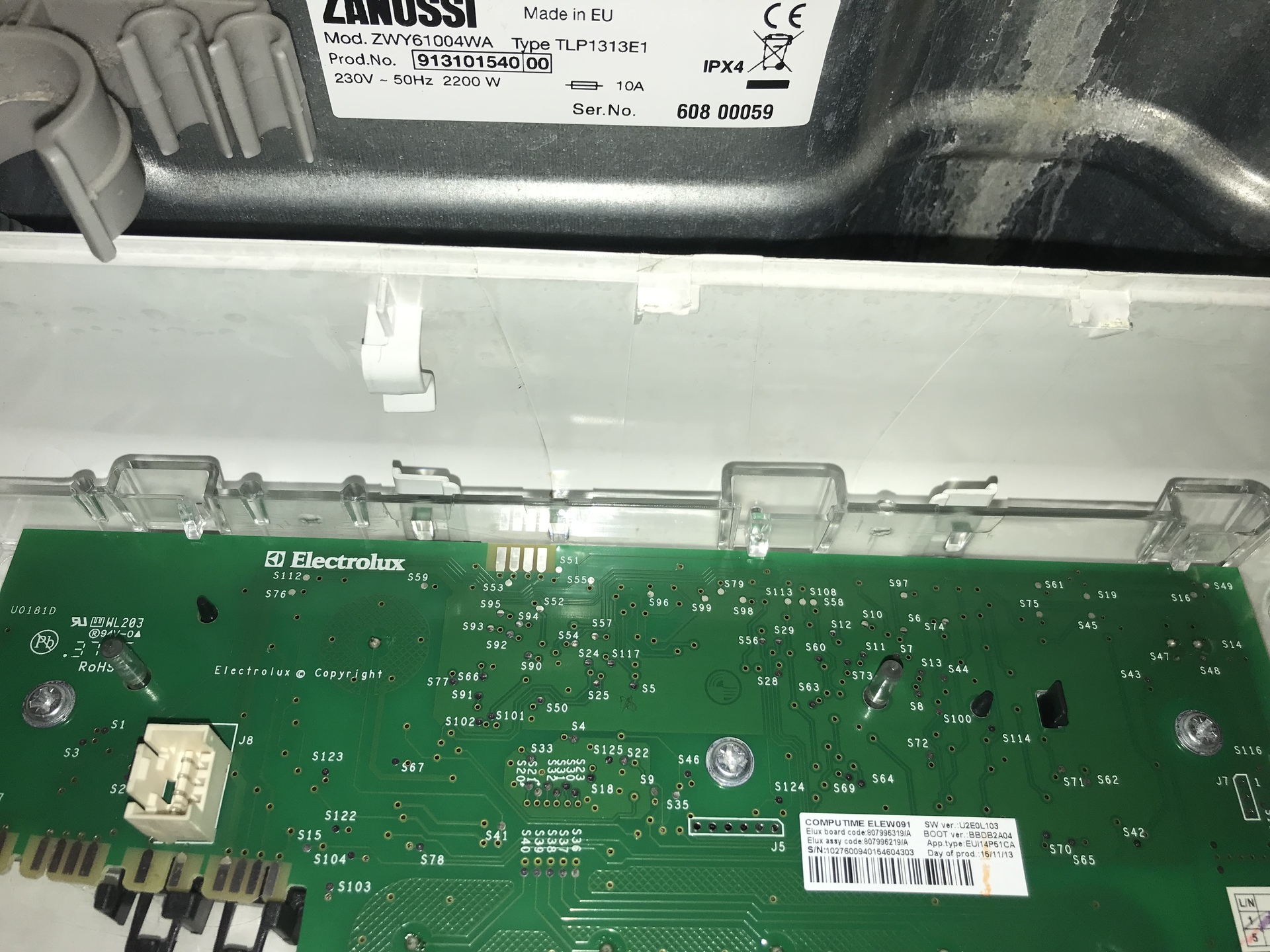

(#) levaitamas válasza Josi777 hozzászólására (») Kedd, 10:16 /
Kettő szelep van benne, ha kapnak 230-at, engedik a vizet.
Azon viszont meglepődtem, hogy Zanussi gépbe Elektrolux panel van.
(#) Josi777 válasza levaitamas hozzászólására (») Kedd, 14:24 / 2
Mivel ugyanaz a cég már jó ideje
A doksi alapján nem sikerült kiolvasni a kibakódot, ill. törölni? Valamint még mindig fennáll a hiba?
Amit tehetnél:
Bekapcsolod a gépet egy rövid programra és hallanod kellene az ajtózár kattanását, egy halk hangot, valamint a kis kulcs jelzi, hogy bekapcsolt az ajtóretesz. A motort megforgatja. Majd ezután elkezd üríteni, ami szintén hallható. Kb. 20 sec múlva ezt abbahagyja és elkezdi a vizet venni. Ennek kéne történnie. Hol akad el a dolog, mennyi idő múlva adja be a hibát?
Esetleg még a szintérzékelőjéről lehúzhatod a csövet és óvatosan megfújod és megszívod, tehát megmozgatod mind a 2 irányba. Valamint a csőbe fújj bele 1-2 korty vizet, hogy valamelyest átmosd a légcsapdát. Ha ez sem segít, akkor először a szintszabályzót kéne cserélni.
