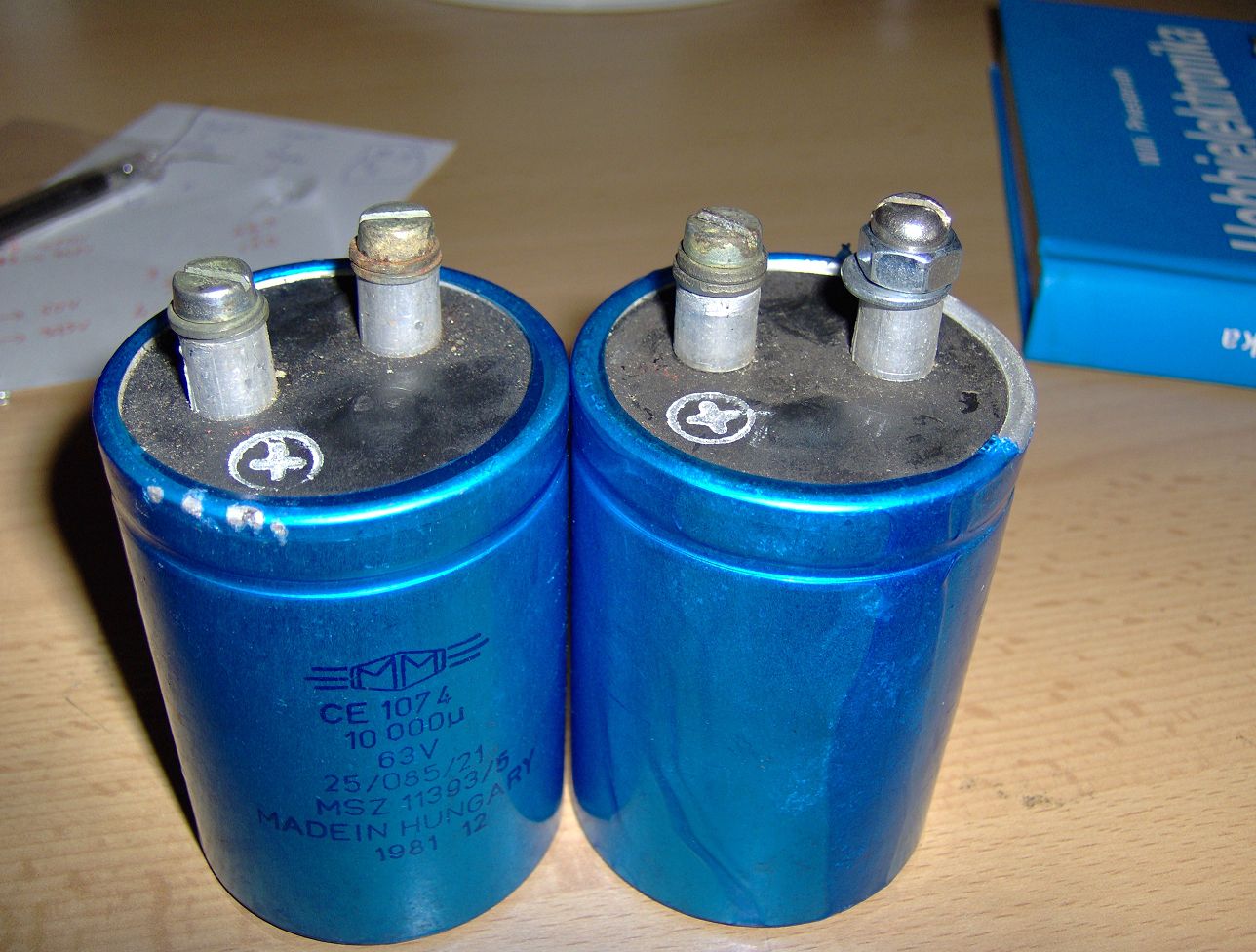

Adott 2 db 1981-es gyártású 10.000µF os és 63V os kondenzátor (csavaros kivitelű) Az lenne a kérdésem hogy mennyire mondható kiszáradtnak ha feltöltöm mind a kettőt 24.5V-ra és 30 perc elteltével az egyikben 11.2V a másikban 10.6V van. Akkor ezek már a kukáa valók?
üdv!
(#) Imi65 válasza zoly15 hozzászólására (») Aug 24, 2008 /
Nem feltétlenül. Inkább "formázd", vagyis 5-10k-n keresztül kapcsolj rá 50V körüli feszt. és hagyd ezeken keresztül feltöltődni. Ha ezeken keresztül már eléri az 50V közeli értéket, regenerálódott a szigetelése( Ha magasabb feszre veszed igénybe, akkor azzal). Ezután sokkal lassabb lesz az önkisülése is.

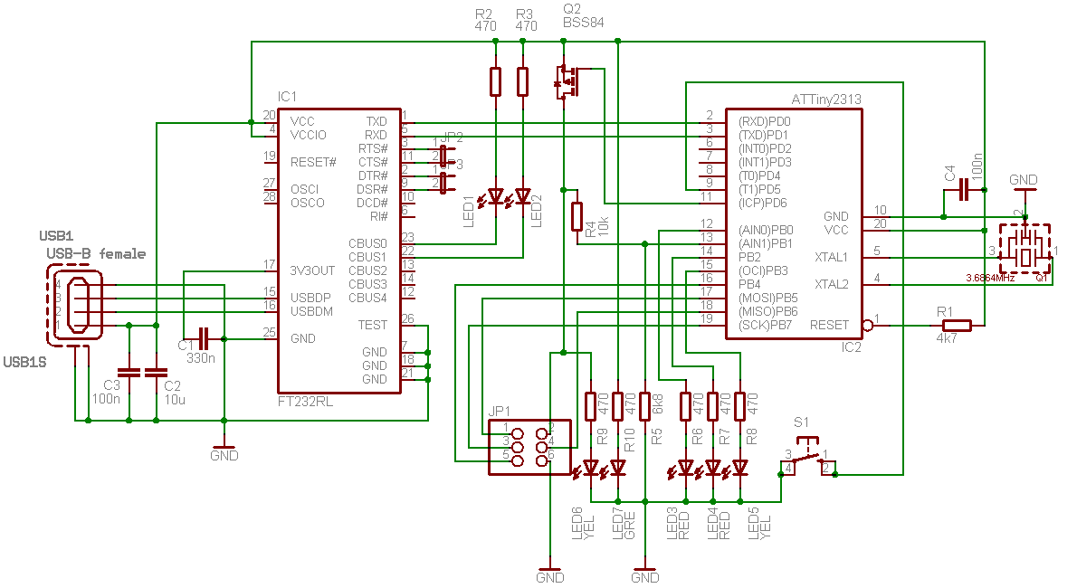

(#) maTaKee hozzászólása Aug 24, 2008 /
Ezen a képen direkt megy az FT232RL TXD-jéből az AVR RXD-be, illetve az FT232RL RXD-ből az AVR TXD-jébe? Bevallom nem értek a digitális elektronikához, de így laikus szemmel szerintem az egyik TXD-ből a másik TXD-be kellene mennie...
Nyugodtan javítsatok ki ha tévednék!

no végeztem a formázással az eredmények:
Az első kondi 50V ig töltve 1 óra után rámértem és 31.7V ot mértem rajta..
A második kondi is 50V ra töltve és 1 óra múlva azon 30.5V ot mértem
Ezek az értékek még jók?

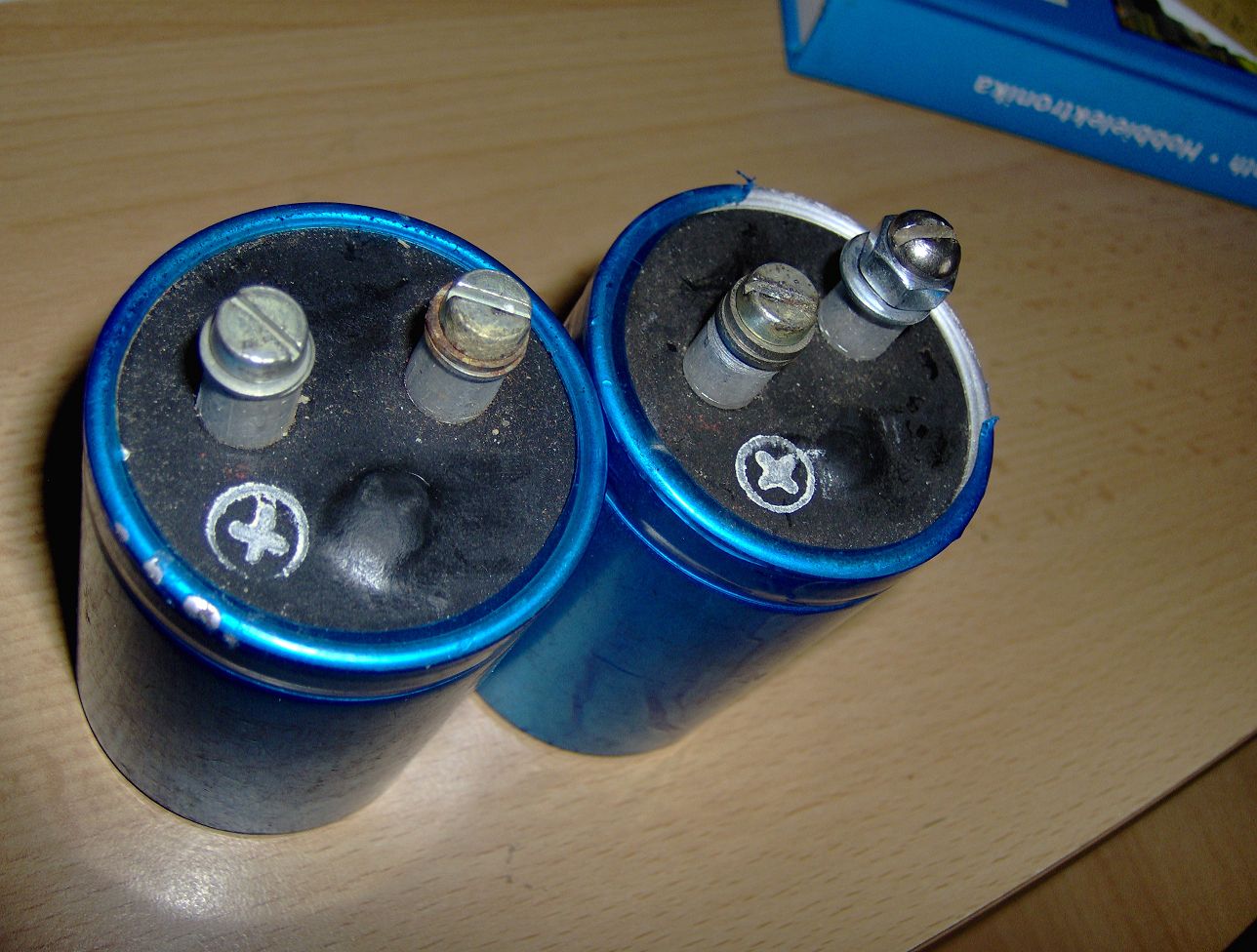

A kondi kivezetéseinél van egy feltöltő nyílás de rajta van egy gumi lap ahol a feltöltő van vagy egy egy kis dudor. Ezek mit jelenthetnek.. Valószínűleg levegő mert kézzel lehet nyomkodni.. Ebből gondolom hogy levegő..

(#) zoly15 válasza (Felhasználó 13571) hozzászólására (») Aug 24, 2008 /
Akkor ha jól értem a merülési értékek teljesen jók?
Akkor mondható újnak a kondi? (használva nem volt csak állt magának 30 évet :yes:
Arról nem tudnál "nyilatkozni" hogy ha hidegen van egy kondi kiszáradhat-e? A tárolási körülmények kb 10-15 C fok pára semmi max por..
Az jó hír hogy nem robban
Akkor az a dumó lehet hogy egy túltöltés vagy egy fordítva bekötés eredménye?
üdv!
A dumóra a Zoli is igent akart válaszolni, csak nem jött rá, hogy a robbanásra gondolsz. A 10.000 mikró, 350V-al már nagyon vigyázz! Abba nagyon sok töltés tud tárolódni, még napokkal a feltöltése után is okozhat balesetet!
Nos így már érteni fogod nem olyan nagy dumók de érzékelhetők
Akkor én is félreértettem. Én arra gondoltam, ha fordítva kötöd be, vagy túlfeszt kötsz rá, akkor felrobban. Azok nem problémásak, ami a képen látszik, és dudorra gondoltál.
(#) zoly15 válasza Imi65 hozzászólására (») Aug 24, 2008 /
Tehát akkor az a "púp" normális? Tehát a kondik használhatók.. igaz?
üdv!
Így van.

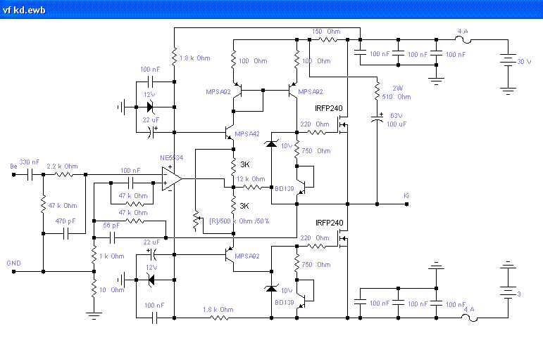

(#) hapro hozzászólása Aug 24, 2008 /
tudnátok ajánlani valami egyszerűen kezelhető kapcsolási rajz rajzoló progit?
Illetve érdekelne még, hogy Attila86 mivel rajzolja a kapcsolási rajzait, ha valaki ismeri így kép alapján a programot? Bővebben: Link
Vagy amiket Kd mester rajzol azok mivel készülnek? Az ő rajzaiból egyet ide felteszek.
(#) vicsys válasza hapro hozzászólására (») Aug 24, 2008 /
Ha jól tudom Attila mester Eagle-t használ, Kd mester pedig ezt EWB-vel rajzolta.
