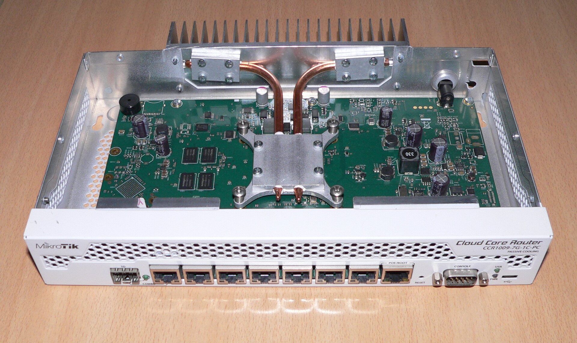

Már a 90-es években láttam gyári erősítőben hőcsöves hűtést. Ha valóban sok hőt kell elvinni rel. kicsi felületről akkor ez a legjobb módszer. A borda aljába beletesznek pl. egy vájatba hőcsöveket, így szinte ez egész borda alja mindenhol kb. egyforma hőmérsékletű lesz.
Vagy 5...6 éve, az akkori munkahelyemen készült egy LED reflektor 500W-os leddel, ennek a hűtését úgy oldotta meg egy kollégám, hogy egy vastag fémlap egyik oldalán volt a LED (ami egyébként a teljesítményéhez képest meglehetősen kicsi), a fémlap másik oldalából pedig hőcsövek álltak ki, mint egy sündisznó tüskéi. Ezeket a hőcsöveket fújta közvetlenül a ventillátor.
Nem tudom, hogy mekkora hatásfoka lehetett a lednek, de az biztos, hogy nem kevés hőt kellett elvezetni.
A csatolt képen egy régi routerem hűtését fotóztam le (már nincs meg), a nagy távolság ellenére is nagyon jó hatásfokú a hűtés.
Érdemes megnézni pár modernebb PC processzor vagy GPU hűtőt, bár ezek aktív hűtésre készültek, azért lehet belőle tanulni.

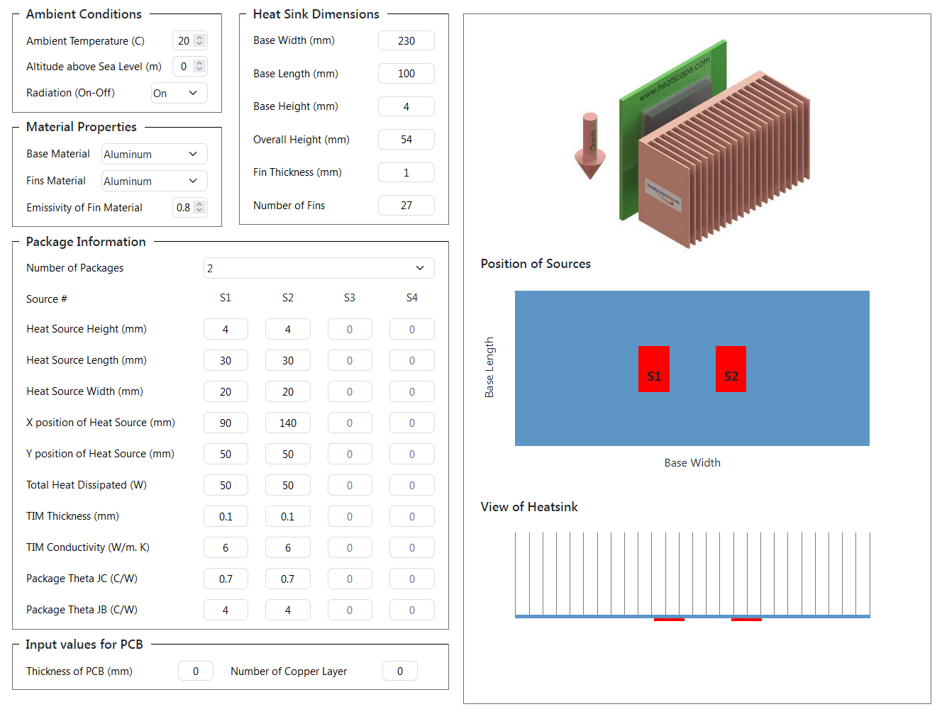

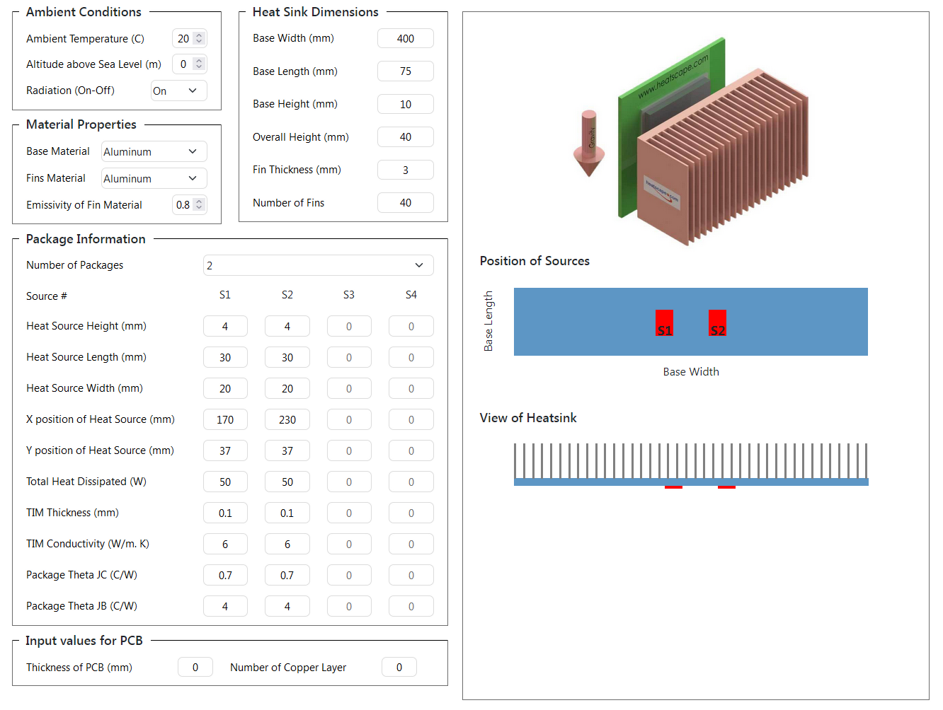

Nemrég találtam ez a jó kis kalkulátort:
Van kényszer léghűtéses változata is, de ez a természetes.
Max 4 db hőforrást lehet megadni egy tetszőleges méretű hűtőbordára.

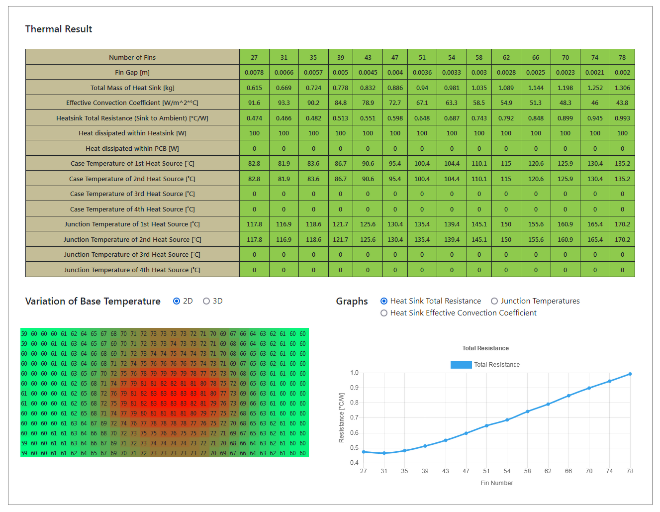

Kicsit játszottam vele a vasalt és SK93-75 adataival. Ez utóbbira nekem csak kb. 0,51-es hőellenállás jött ki a megadott 0,42 helyett, de nyilván minden paramétert, például a felületi emissziót nem igazán tudom.
A vasaltra 0,47 jött ki 2db hőforrással 100W-nál.
A végén látszik a hőeloszlás, a borda széle mindkettőnél 23 fokkal is hidegebb mint a félvezetők környékén. A másik grafikon azt mutatja, hogy sűrűbb bordáknál hogyan romlana a hőellenállás.
Itt a bordák száma kb. az ideális bordaszám közelében van mindkettőnél. (kisebb bordaszámot megadva látszik, hogy van egy ideálisnak mondott távolság a bordák között.)
Összességében a kettő nagyon hasonló teljesítményt nyújt a gyalult a lényegesen nagyobb felülete ellenére sem sokkal jobb. A félvezetők hőmérséklete 118 és 120 fokra adódik. A tokhőmérséklet pedig 83 illetve 85 fokra jött ki. Jelentéktelen különbség.
A hozzászólás módosítva: Júl 24, 2025

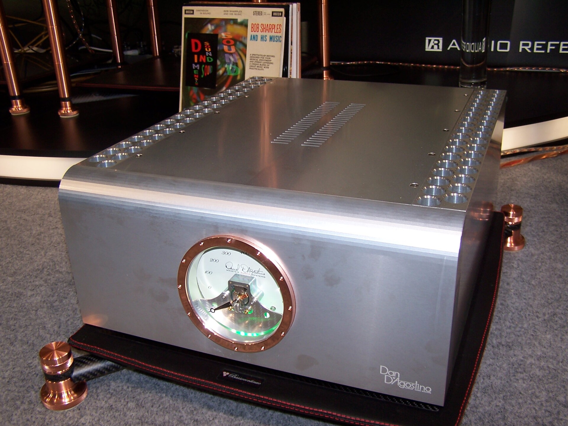

(#) Alkotó válasza Karesz 50 hozzászólására (») Júl 25, 2025 /
Az első képen lévő vörösréz színű hűtőborda -csupán a szemlélődésre támaszkodva- valóban vörösréznek tűnik. De az alumíniumot is lehet vörösréz bevonattal galvanizálni, azaz a látszat akár csalóka is lehet, mert nem zárja ki az alumínium alapanyagot.
(#) Karesz 50 válasza Alkotó hozzászólására (») Júl 25, 2025 /
Szerintem vörösréz. Ebben is van valamennyi réz a 145kg súlyból 236 ezer fontért.
91 A csúcsáram, 8 kW zenei teljesítmény 1 Ohmon. És ez a kistestvér.
Azért Agostino-t nem sűrűn lehet látni az AVX apróhirdetései között : )
Talán még én is elfogadnám a rossz hűtése ellenére is.

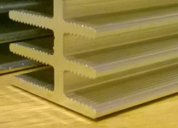

Érdekes dolog ez a hűtőborda. Van itthon egy darab gyalult bordám, valóban jobban hűt, mint hasonló méretű "normális" borda. Természetesen én se tenném erősítő oldalára, de ettől még a fizika igaz. A borda alapja natúr alumínium, tehát nincs oxálva, de a gyalult lamellák a gyártástechnológiának köszönhetően érdes felületűek.
Az is igaz, hogy ha egy Ágostonos erősítő AGOSTINO) a gyengébb hűtőjét nagyobb mérettel kompenzálja, az semmivel nem rontja az értékét.
Na, most sikerült olyat írni ami nem szól semmiről.
(#) Alkotó válasza tothbela hozzászólására (») Júl 25, 2025 /

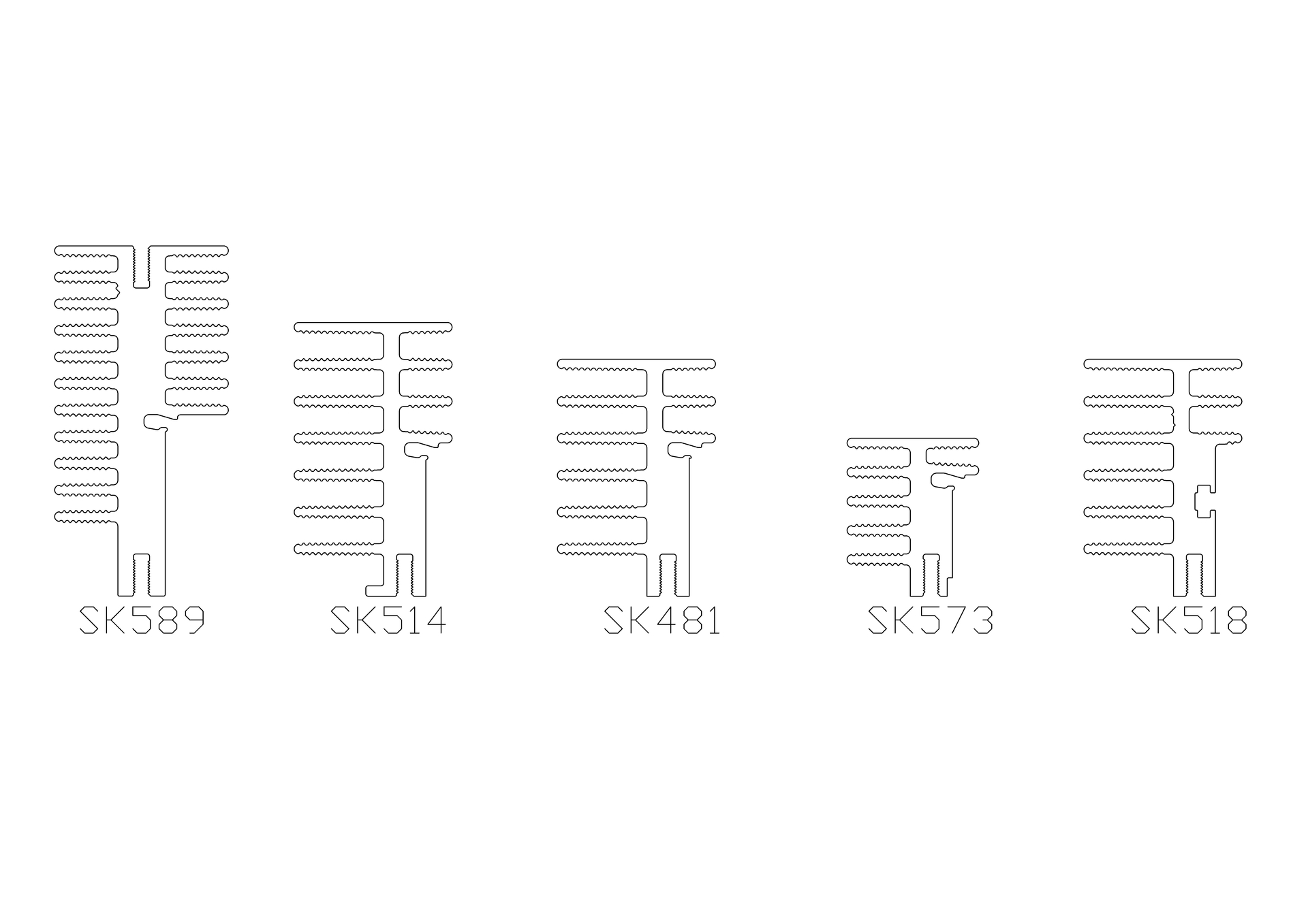

Mindenki tudni véli, csak én vagyok bizonytalan milyen az a "gyalult hűtőborda". Elmondanád mit kell ez alatt érteni? Esetleg ilyesmi?
A hozzászólás módosítva: Júl 25, 2025
(#) tki válasza Alkotó hozzászólására (») Júl 25, 2025 /
Hogy mitől olyan, azt nem tudom - gondolom, szándékosan teszik ezt az enélkül a művelet nélkül nagyjából sima bordákkal -, de a felület mint a befagyott Balaton, csak kicsiben... Még ránézni is reszelős érzés.
(#) Alkotó válasza tki hozzászólására (») Júl 25, 2025 /
Ez egy normál extrudált profil, semmiképpen sem hívnám "gyalultnak". Gondolom a felület növelése miatt gyártják így, és ezek a Fischer bordákra jellemző figurák.
De itt éppen a Fischert és a gyalult bordát hasonlítják össze, és jobbnak látják a gyalultat, de csúnyábbnak is egyben. Ezért valószínűtlennek tűnik, hogy a Fischer bordája lenne a gyalult.

Én a Fischer bordák nagy részét már korábban lerajzoltam, és ez alapján a képeden is ezek közül látjuk az SK514-et.
