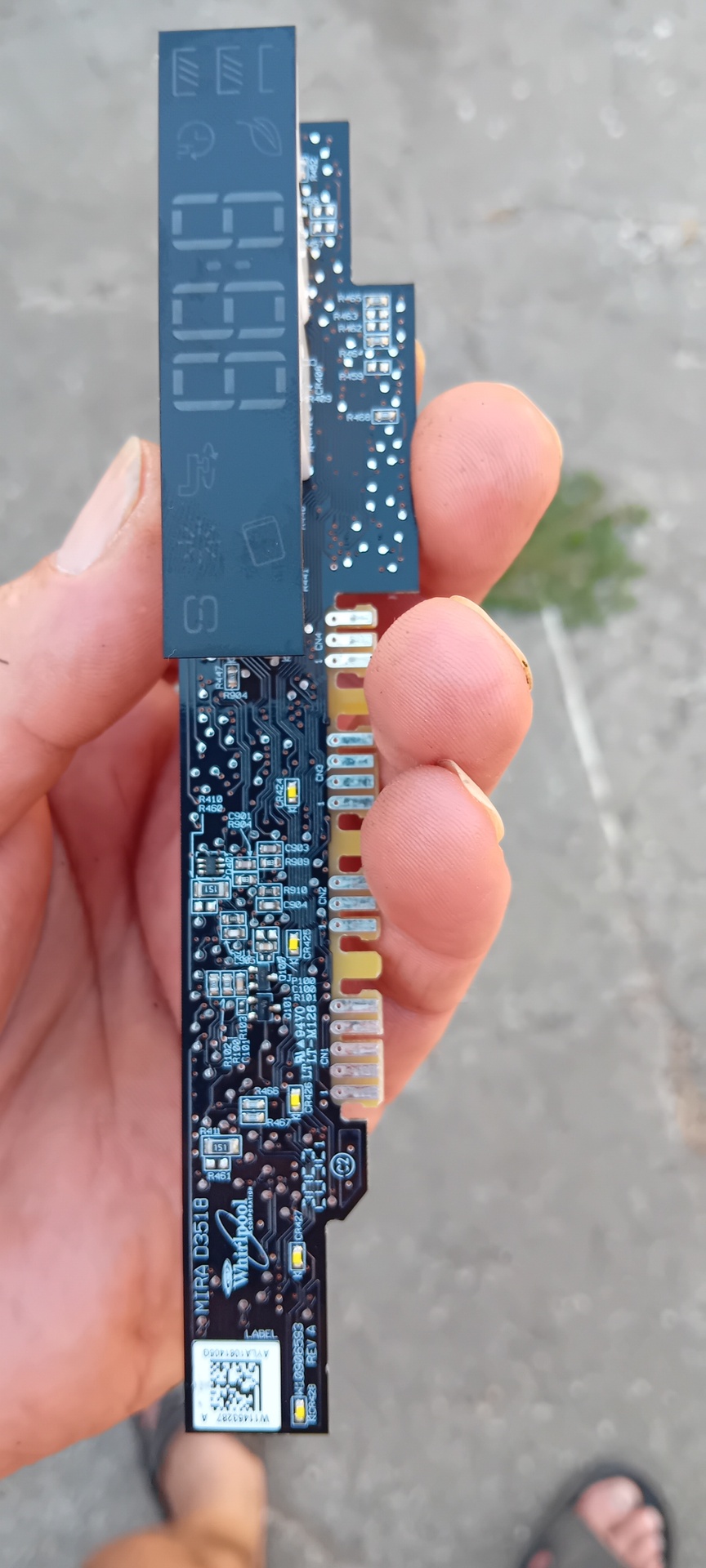

(#) -Joci- hozzászólása Júl 21, 2025 /
NTC termisztor kérdés
Kedves fórumtársak.
Adott Whirlpool mosogatógép (wfc 3c23pf).
Teljesen szétszedtem összeraktam... fűtőszálnak direkt 220 at adtam pillanatra pikk pakk melegszik...

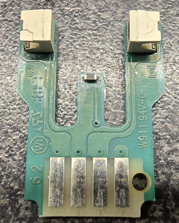

Ami a tünet nincs hibaüzi program végig megy de a víz kézlangyos és dzsuvi marad minden benne tehát lehet fűt valamennyit de nem az igazi. Kiszedtem hőfok érzékelőt ennek egyben van optikai szenzor nyákon. beteszek képet. Megmértem NTC termisztort rajta azt nem tudom jó e az érték de ha hűtőbe teszem vagy hajszárítózom gyorsan változik ellenállása elvileg jó de ti talán jobban értetek hozzá. Adatok: hajszárító után kb 200Kohm , mélyhűtőzve 700Kohm, szobahőn 25c körül 420-450Kohm. Ami érdekes nem tudom számít e mikor behoztam 25c on megmértem 370-80 Kohm volt most mikor megjárattam 1x-2x hideg-meleg... Most 25c on 450Kohm körüli az érték... Az a baj nem tudok mihez viszonyítani mert rendelnék trimisztort és beleforrasztom csak nem tudom milyen értékű kellene ... Nézegettem de 1Kohm tól akár mega ohm ig lehet választani.. gondoltam lehet rendelek 500Kohm ost mert kb ez az érték körüli ez is csak nem tudom van e értelme... Még az is lehet hogy ez rendben van és máshol van a gubanc... a gép kb 7-8 éves... Ha esetleg van bármi a mit megnézzek szívesen veszem infókat... Köszönöm szépen...
UI: (annyival kiegészíteném most összeraktam mostmár jött hibakód is mosogatás közben F10, ez elvileg vagy hőfokérzékelő vagy fűtőszál..., de fűtőszál melegít ha direkt áramot adok neki...)
A hozzászólás módosítva: Júl 21, 2025
(#) pipi válasza -Joci- hozzászólására (») Júl 21, 2025 /
Biztos termisztort keresel? A panelon lévó w91194v-0 kódra keresve Gugli fordító szerint:
Víz zavarosságérzékelő mosogatógéphez...
Vízáteresztő képesség-szabályozó szenzor mosogatógéphez...
Biztos van ebben hőérzékelő? Én ezt a többszáz kOhm értéket soknak érzem.
Nem lehet hogy igazából az "optikát" mérted ki? Középen az a vacak nem smd kondi?
(#) Dino71 válasza -Joci- hozzászólására (») Júl 21, 2025 /
Szia! Kár volt megpiszkálni azt az NTC t az optikai szenzorban. Igen ritkán hibásodik meg.
Viszont a keringető szivattyú annál inkább hajlamos a persely kopásra és az is okoz ilyet. Azt a perselyt vagy kit tudod cserélni, vagy új keringető szivattyút veszel. Az elektronikán a fűtésrelé is van, hogy elromlik,vagy kiolvad a forrasztása.
(#) -Joci- válasza pipi hozzászólására (») Júl 21, 2025 /
Köszi a választ Én azon az SMD hez hasonlo valamin mértem ezeket az ohm értékeket hömérséklet függvényében...
(#) -Joci- válasza Dino71 hozzászólására (») Júl 21, 2025 /
Ezek a gépek már napok ota szerelgetem de mikor egyik dolog jó kiderül a másik ... Most ott tartok összeraktam teszt alatt van... Az hogy fog e fűteni direktre kötve teszt végett majd kiderül ha igen majd rakok védelmet elé.... Köszi azért ha van bármi szívesen veszem...
Ne kösd direktbe a fűtést!!!! Lehet nem véletlenül nem engedi fűteni. Pl ha a keringető sziv. nem szállít elég vizet(perselykopás) akkor se engedi fűteni mert nincs ami elvigye a hőt a fűtésről. És mivel minden műanyag szétolvadhat! Nézd meg azt a keringető szivattyút.

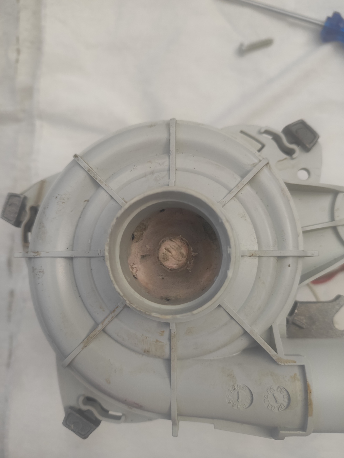

Whirlpool ADP 658 mosogatógép beteg, keringető szivattyú szorul
Üdv, Whirlpool ADP 658 IX mosogatógépem keringető szivattyúja megadta magát, első időkben csak hangosabb volt, később már elindulni sem nagyon tudott. kivettem, a kérdésem - gazdaságosan javítható szerintetek? vagy fel újítottat lehet - érdemes keresni? a legolcsóbb új ~40.000 Ft szállítással, ennyit nem szeretnék rákölteni egy 16 éves gépre. Ha nem javítható, milyen gépet javasoltok ~150.000 árkategóriában? Keskeny, szabadon álló, Inox, 85cm magas, kijelző és egyéb dolgok nem érdekelnek, tudjon ~1 órás programot, lehetőleg kosaras evőeszköz tartó legyen.
Köszönöm a válaszokat, Gtibi
(#) Josi777 válasza gtibi hozzászólására (») Hé, 12:46 /
A felerősödő hang csapágyra utal. A tengelynél van szivárgás? Mert ha a szivattyú folyik, akkor már nem érdemes javítani, de ha nincs szivárgás, akkor még egy csapágyazást megér.
(#) gyök2 válasza Josi777 hozzászólására (») Kedd, 1:40 /
Javítható. Ha szivárog, akkor a csúszótömítést cserélni kell + a csapágyakat. Jobb csapágyboltban minden beszerezhető.
