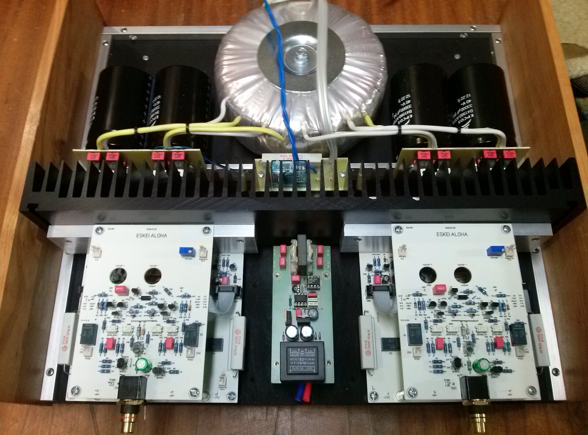

(#) mcc válasza Alkotó hozzászólására (») Aug 9, 2025 /
3-szor impregnált, a primer és szekunder között fólia árnyékolás van, és mágnesesen árnyékolt a palástja.

(#) Alkotó válasza mcc hozzászólására (») Aug 9, 2025 /
Ezek a paraméterek minden további nélkül kérhetők a gyártóknál.
A 3-szoros impregnálást én szoktam kérni, de primer és szekunder közti fóliasor az szerintem nem árnyékol. Azt a biztonság extrém fokozása miatt találták ki, és ezt a fóliaréteget szokták a védővezetőre kötni.
A külső árnyékoláshoz valamilyen mágnesezhető anyag kellene, pl. acélserleg, és ilyet nem fedeztem fel a fotón. De ezen érdemes elgondolkozni, mert részben a toroidnak kicsi a szórt mágneses tere, jelentős költségnövelő az árnyékoló serleg, és a hűlési képességét nagy mértékben rontja a trafónak.

(#) mcc válasza Alkotó hozzászólására (») Aug 9, 2025 / 4
Igen, valóban kérhetőek.
„de primer és szekunder közti fóliasor az szerintem nem árnyékol. Azt a biztonság extrém fokozása miatt találták ki, és ezt a fóliaréteget szokták a védővezetőre kötni.”
De igen. A toroidok egyik legnagyobb problémája a primer és szekunder közötti magas kapacitás, ami a nagy felület miatt alakul ki. Ezen a kapacitáson keresztül könnyen átjuthatnak a nagyfrekvenciás zavarok. A fólia a tekercsek közötti kapacitást földkapacitássá alakítja, ha a fólia földelve van. Ezért vezetik ki, többnyire zöld/sárga vezetékkel.
„A külső árnyékoláshoz valamilyen mágnesezhető anyag kellene, pl. acélserleg, és ilyet nem fedeztem fel a fotón.”
Ha megnézed, akkor látható, hogy mennyire szabályos és sima a palást. Ez azért van, mert transzformátorlemezből készült szalag van feltekerve a trafó külsejére. Ezután jön rá egy újabb szigetelő sor, majd az utolsó impregnálás.

(#) Karesz 50 válasza mcc hozzászólására (») Aug 9, 2025 / 2
Nálam így lesz bekötve a trafó... és így csökkentem a hálózati zavarjeleket és egyben a DC-t is.

(#) mcc válasza Alkotó hozzászólására (») Aug 10, 2025 /
Csak két példa gyorsan... Talán azért a palástot árnyékolják, mert tengelyirányban nincs elektronika, amit megszórhatna? A teljes beburkolás valószínűleg jobb, cserében nagyobb, nehezebb, drágább, és a hűtést is rontja.
