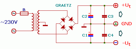

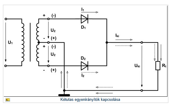

(#) Suba53 válasza btamas81 hozzászólására (») Aug 20, 2025 / 1
Két másik diódával, vagy egy graetz kapcsolással pedig a szimmetrikus negatív feszültség is előállítható ugyanazzal a trafóval.
(#) Gafly válasza Suba53 hozzászólására (») Aug 20, 2025 /
De ez fele annyira jó...
(#) btamas81 válasza nagym6 hozzászólására (») Aug 20, 2025 /
De jó, mert Suba53 azt tette be, hogy lehet szimmetrikus egyenáramot csinálni.
Nekem persze nem jó, mert én nem szimmetrikusat szeretnék. Holnap lerajzolom hogy gondolom.
Gafly betette neked azt a megoldást, ( mellékelve ) amire kérdeztél. Én csak kibővítettem a lehetőséget.

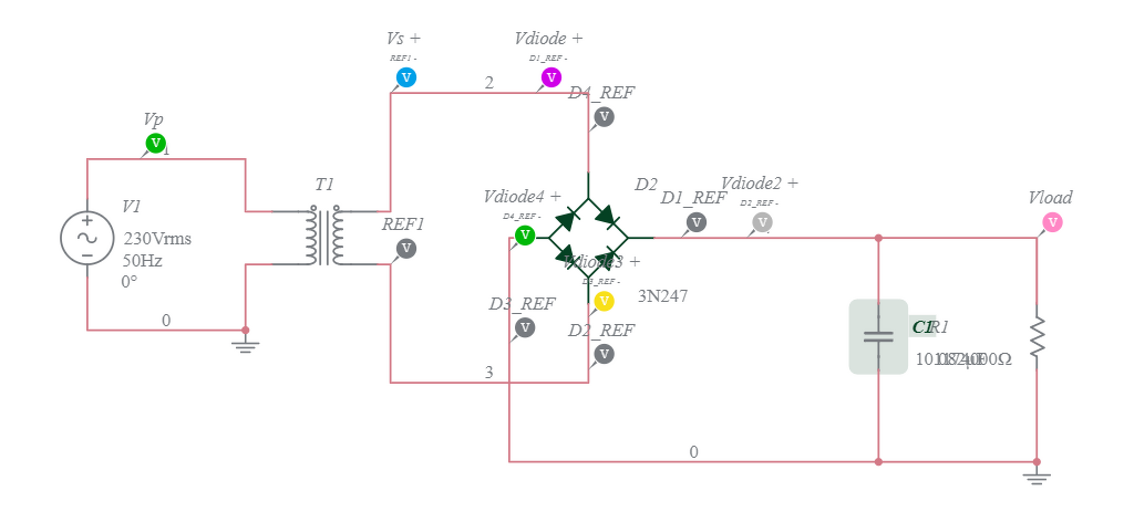

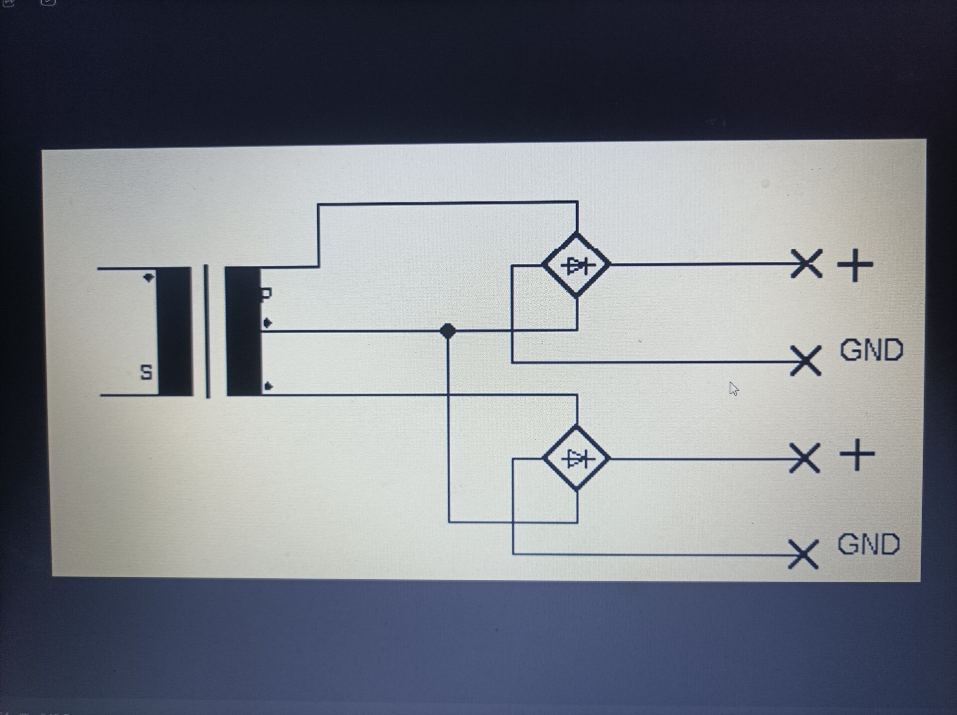

(#) btamas81 válasza Gafly hozzászólására (») Aug 21, 2025 /
Jogos.
Ezt szeretném. Mehet ez így?
(#) Lamprologus válasza huggybear hozzászólására (») Aug 21, 2025 /
0,75-ös vezeték vasalóhoz? Kicsit vékonynak gondolnám ...
(#) Suba53 válasza btamas81 hozzászólására (») Aug 21, 2025 /
Itt a GND nem a középső megcsapolás, az egy egészen más áramkör.
Ha a két GND-nek jelölt pontot nem kötöd össze sehol, akkor mehet.
De szerencsésebb lenne azt nem GND-nek jelölni, mert egy készüléken belül csak egy GND potenciál van. Jelöld inkább "-" nak.
Amúgy mit szeretnél ezzel táplálni? A tervezés logikája az, hogy előbb elgondolod a megépítendő áramkört, majd ahhoz kiválasztod a megfelelő táplálást.
Amúgy sokat segít egy hasonló elgondolás esetén, ha kirajzolod a diódákat, és a terhelést is mondjuk egy ellenállással, és megnézed, hogy merre folynak az áramok.
A hozzászólás módosítva: Aug 21, 2025
(#) btamas81 válasza Suba53 hozzászólására (») Aug 21, 2025 /
Szimpla tápos erősítőhöz kellene. De ugye a bemenetnél közös a gnd. Úgyhogy akkor marad a felső és a középső megcsapolás egy diódahiddal.
Köszi a segítséget!

(#) JZoli válasza btamas81 hozzászólására (») Aug 21, 2025 /
Suba53 hozzászólásában lévő kétdiodás megoldás lenne neked a legjobb! Az pont egyoldalas tápot "csinál" belőle!
(#) btamas81 válasza JZoli hozzászólására (») Aug 21, 2025 /
Igen, csak úgy 100V lenne, nekem meg 50V kell.
Úgyhogy marad amit én betettem, csak az alsó bekötés meg az alsó graetz nélkül.
(#) JZoli válasza btamas81 hozzászólására (») Aug 21, 2025 / 1
Hány voltos a trafó? Ez a kapcsolás nem duplázza a feszültséget!
AC-ba 40-0-40.
De duplázza, ha a két végét kötöm be.
Szerintem nem jó rajzot nézel Az a két diódás simán két félhullában egyenirányítja, terheletlenül 54-57V-ot kapsz azzal, de ha Graetz hidat teszel azzal is az lesz!

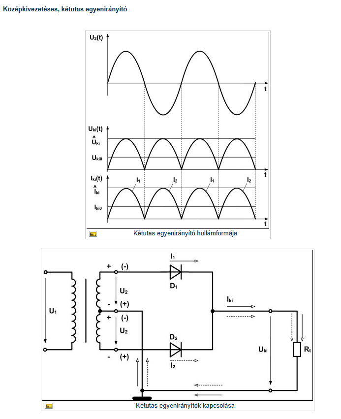

Ha a közepe a GND, ahogy eredetileg elképzelted, akkor a két fél felváltva működik, a pozitív félhullám alatt az egyik dióda nyit, a negatív félhullám alatt a másik.
Nem tanulmányoztad figyelmesen Gafly linkjét, pedig az szájbarágósan megmutatta a lényeget.
Így is kétutas egyenirányítást kapsz végeredményül, nézegesd az ábrát, szerintem egyértelmű.
Kezdem kapisgálni. Köszi!

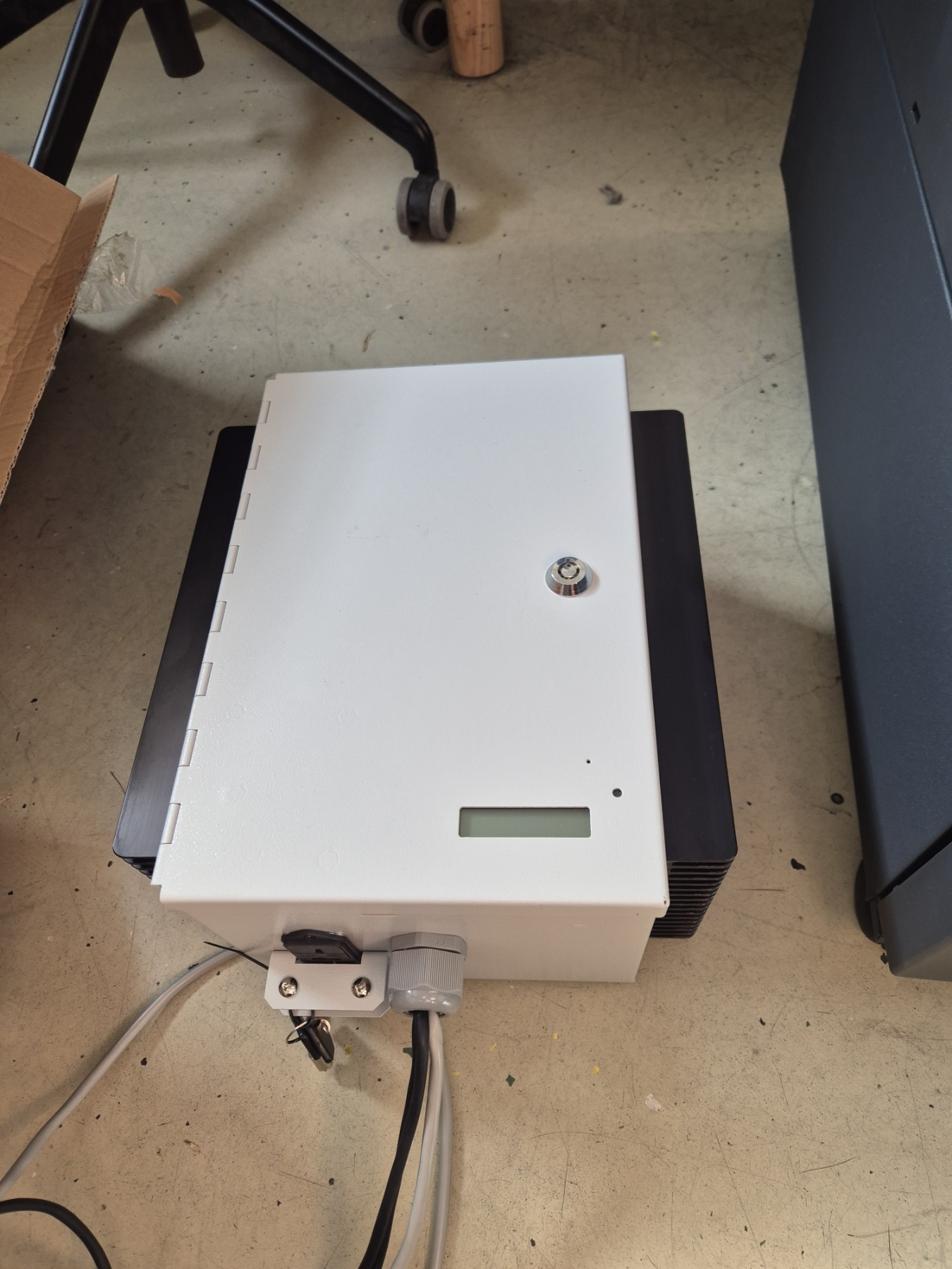

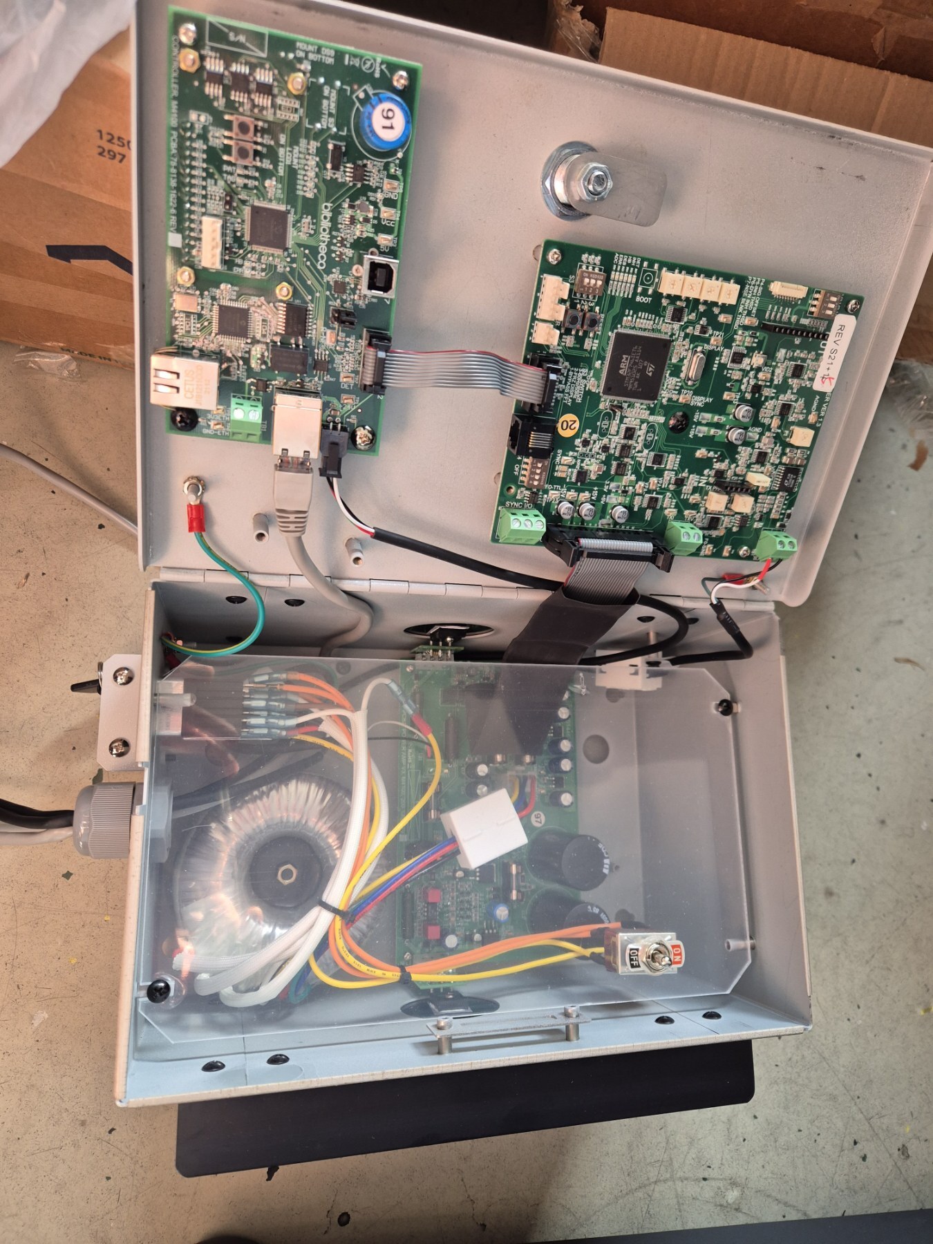

(#) Grafty hozzászólása Aug 21, 2025 /
Mi lehet ez ?
Pár éve porosodik nálam ez a berendezés , be tudná valaki azonosítani és meghatározni , hogy mire jó ?
(#) antikzsolt válasza Grafty hozzászólására (») Aug 21, 2025 / 1
Központi házvezérlés talán.
(#) kadarist válasza Grafty hozzászólására (») Aug 21, 2025 / 1
Szia! Az ARM-os nyákon vannak szövegek, az alapján lehetne keresni.
