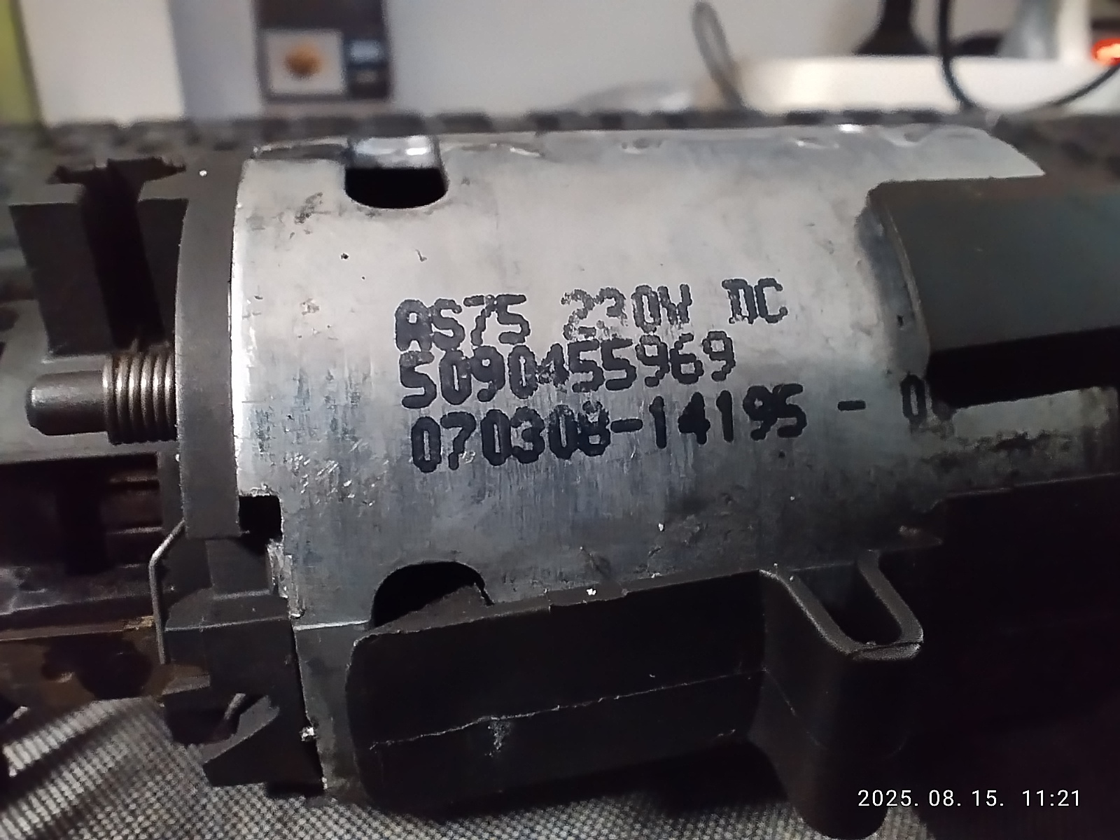

Nem egyformán kopó szénkefék
Javítok egy szeletelőgépet, és meglepve látom, hogy az egyik kefe már teljesen elfogyott, gyakorlatilag már csak törmelék hullott ki a helyéről, míg a másik még kb. 7 mm-es. A rugóerő eltérésén kívül létezhet erre valamilyen más magyarázat?
Itt a fórumon mintha már találkoztam volna azzal, hogy hol van Bp.-en szénkefe bolt, de most nem találom. Tudtok segíteni?
Kösz, üdv!
Ja, még valami: a neten szinte kizárólag rugóval szerelt kivitelűek vannak, de az enyém pucér fajta. Ha csak rugósat kapok, le lehet róla operálni, vagy nagyon mélyen van beleágyazva?

(#) Jonni válasza bitmixer hozzászólására (») Aug 13, 2025 /
„A rugóerő eltérésén kívül létezhet erre valamilyen más magyarázat?”
Még talán az lehet, hogy az egyik szénkefe szorul egy kicsit, az lassabban fog kopni.

(#) Bakman válasza bitmixer hozzászólására (») Aug 13, 2025 / 1
Lehet, hogy az egyik kefetartó nem jó szögben áll a kommutátorhoz képest, az egyik picit nagyobb és a kelleténél jobban lötyög benne a szénkefe, puhább az egyik, mint a másik...
Van pár opció. Ferde kefetartóval egyszer találkoztam már.

(#) wbt válasza Bakman hozzászólására (») Aug 13, 2025 /
"egyik picit nagyobb és a kelleténél jobban lötyög benne a szénkefe" nálunk volt ilyen baj, persze nem azonnal derült ki, másik érdekes, hogy a vágómotor mindig ugyan azon a pozíción állt/indult, a negatív kefe jobban fogyott (mindnél). Biztos van magyarázata, nem foglalkoztunk vele, csere-bere 1-2 millió vágás után.

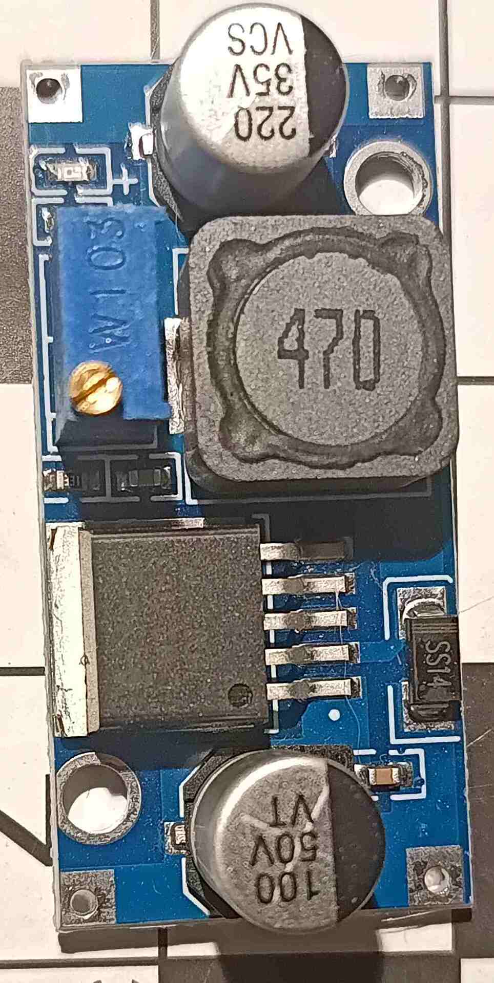

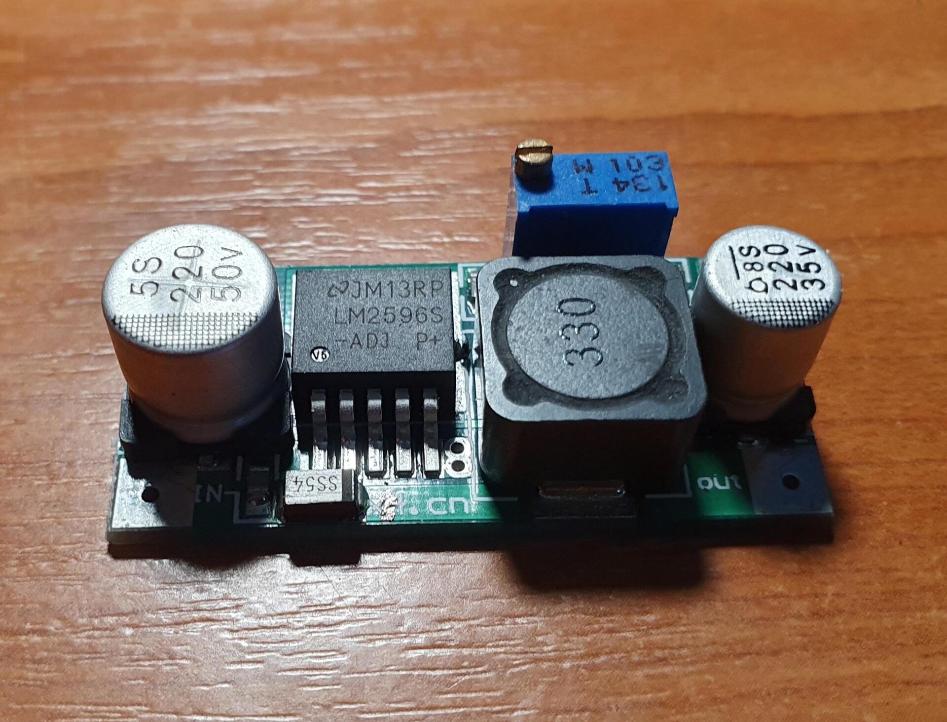

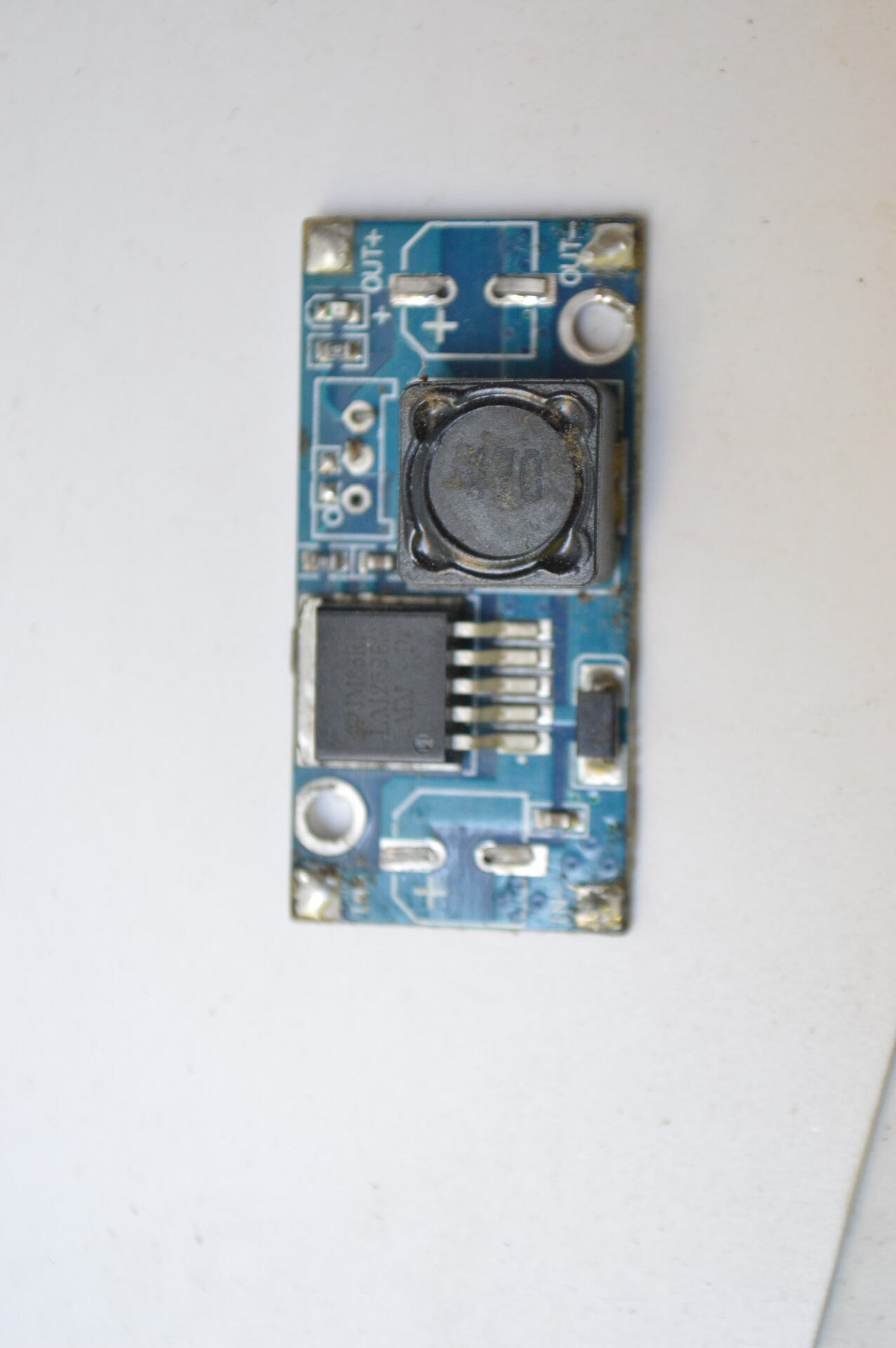

12 V DC konverter
Ez egy 12V os konverter, de hiányzik a változtatható ellenállás amellyel a feszültség érték beállítható. Milyen kell ide, és hová kell beforrasztani?

(#) Gafly válasza Fats Domino hozzászólására (») Aug 14, 2025 /
Olvassad már le nekem, mert kifolyik a szemem az IC nézésében.
(#) tki válasza Gafly hozzászólására (») Aug 14, 2025 /
Szinte biztos, hogy LM2596S.
(#) Rosszmáj válasza Fats Domino hozzászólására (») Aug 14, 2025 /
10 kΩ, oda, ahol a helye van. Ha LM2596S. Az enyémben az, csak a kis szégyenlős nem hagyja magát fényképezni.
Meg a két kondi.
De odaadom ezt, ami a képen van.

(#) tki válasza Rosszmáj hozzászólására (») Aug 14, 2025 /
Az, hogy mekkora Schottky-t raknak bele, az attól függ, hogy mennyi hasznot akar belőle egy adott társaság? Mert az enyém a képen látható; 5 A vs. 1 A, legalábbis nyitóirányban ennyire mások. Igaz, ebben meg a kimeneti induktivitás kisebb...

(#) Jonni válasza Fats Domino hozzászólására (») Aug 14, 2025 /
Erről nem cak a poti, 2 kondi is hiányzik.
(#) Régi motoros válasza wbt hozzászólására (») Aug 14, 2025 /
Mivel az elektronok áramlási iránya a negatív pólustól a pozitív pólus felé halad, azt feltételezem,
hogy a negatív szénkefe és kommutátor érintkezési felületénél "leszakadó elektronok" jobban fogyasztják a szénkefét. De ez csak az én agyszüleményem.
Az egyenletes kopás érdekében esetleg ki lehetne próbálni kb 50% üzemóránál a két szénkefe felcserélését.

(#) bitmixer válasza Gafly hozzászólására (») Aug 15, 2025 / 1
Nem tudom, hogy általában milyen motor szokott lenni a szeletelőgépekben, de ebben egyenáramú van, egy Graetz-en keresztül van táplálva.
