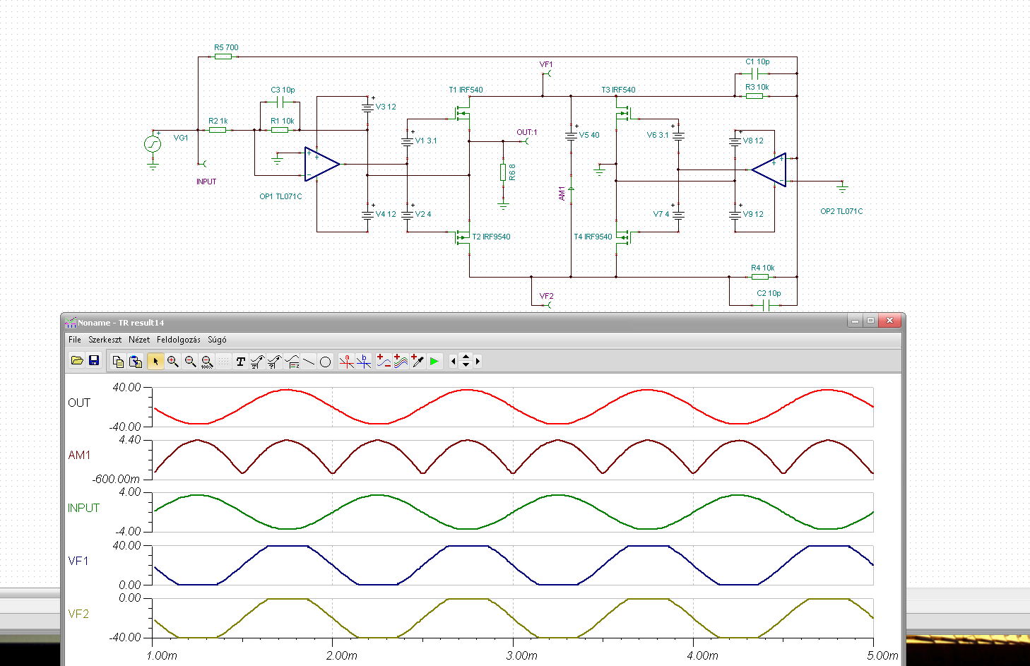

A fülembe tetted a bogarat ezzel a virtuális földdel. Elkezdtem nyomkodni a CM-et, aztán egész más lett belőle. Valamennyire ismert ez a kapcsolás, nem én találtam ki és volt is már szó róla valahol, valamikor. A végtelenségig lehet variálni, de ez az alap.

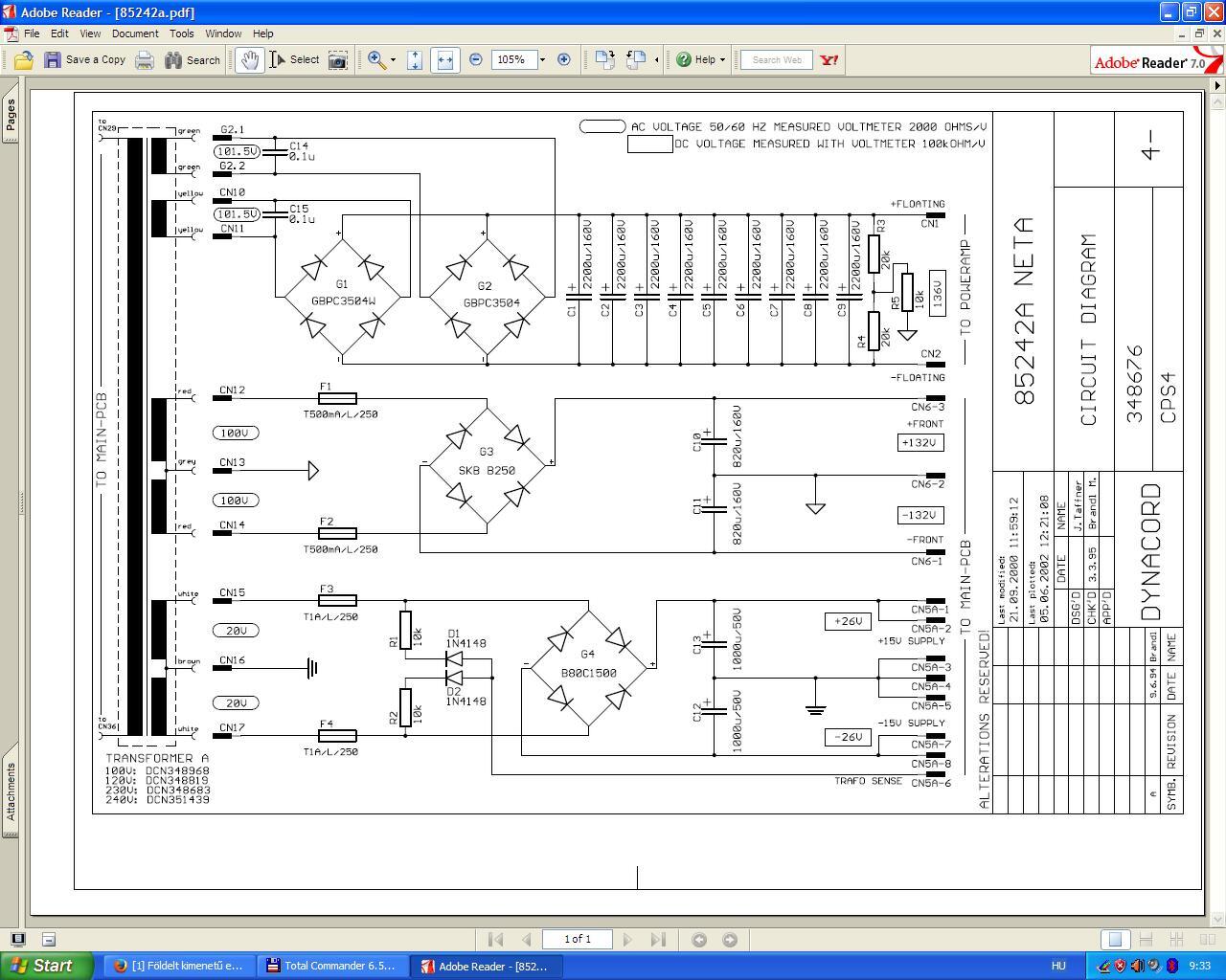

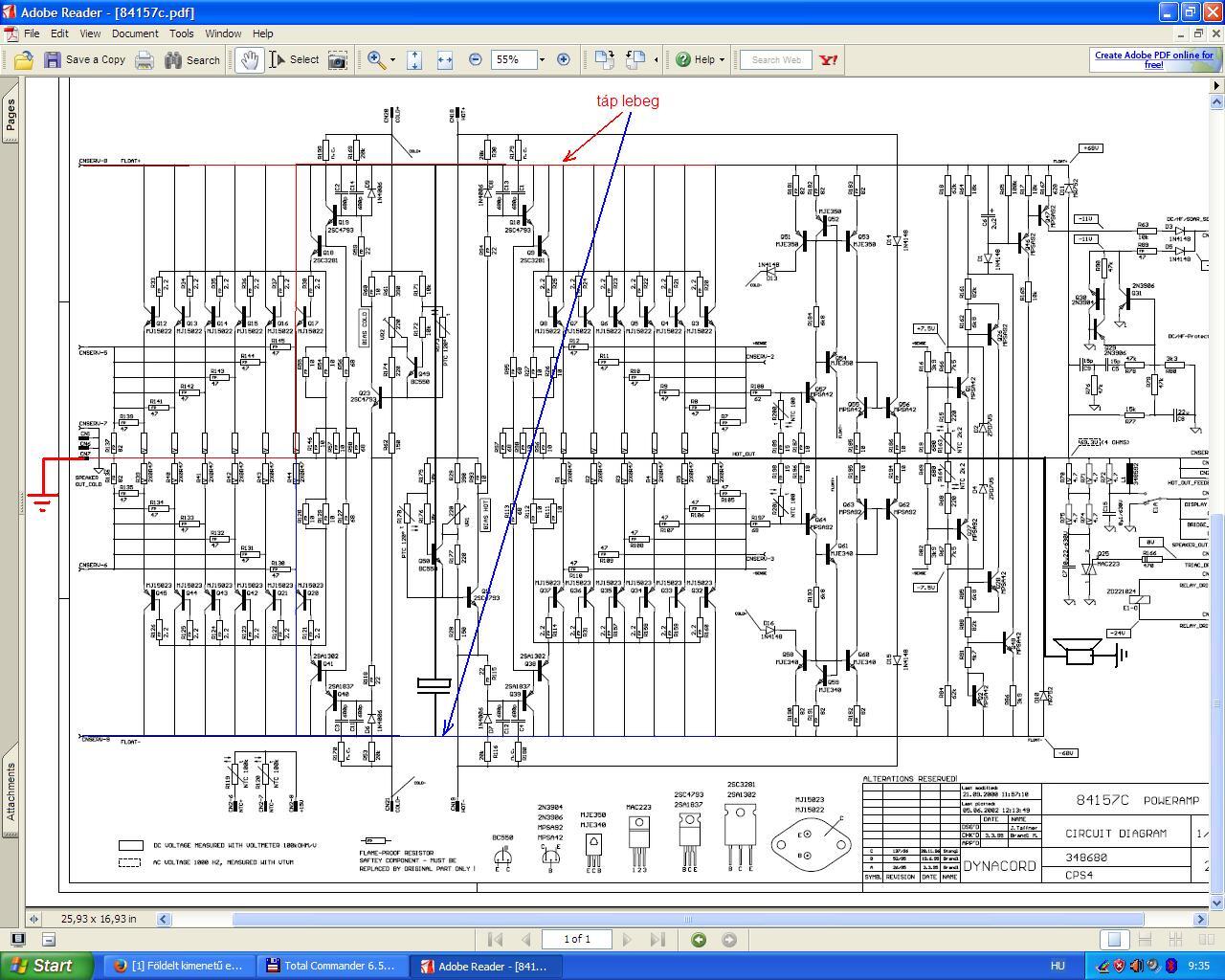

Az az érdekessége, hogy egyszeres tápú és négy végfokot lehet hídba kötni. A jobb oldali végfok földelt kimenetű és ez lebegteti a bal oldali végfok tápját. Egyszer 36V-os táppal ki lehet hozni belőle 220W-ot 8R terhelésen. Akár két duál műveleti erősítővel is működhet... de két, egymástól független tápegység kell hozzá. Ennyi a "hátránya". A Dynacord L2400 működött így és le is adott hídban 2,4kW-ot. De ez már csak nosztalgiázás. A PWM-ek korában elavulttá vált a jó öreg analóg technika.
Ha csavarintok egyet a dolgokon, akkor nem csak lebegőtáp lehet ez, hanem vezérelt táp.
Stabilizált tápegység helyett. Tápfeszig kivezérelve állandó Uds feszültség és még bónuszként közel 6dB-es dinamikatartalék. Persze ez még mindig csak vázlat (homályos képzelgés).

Ez tulajdonképpen egy hidalt végfok, és csak azt variálod, hogy melyik pont lesz a GND. Ennek függvényében változik, hogy melyik ponton milyen feszültségek lesznek, és hogyan lehet az áramkör többi részének a táplálását megoldani. Nem leszólni akarom ezt a megoldást, mert amúgy jó a koncepció, csak azt próbálom jelezni, hogy hangminőség szempontjából, alig számít valamit, hogy mi a referenciapontunk (GND) - ha egyébként korrekt megoldású az áramkör.
Ami meglátásom van még - bár ez csak egy modell, és itt még keveset számít, de sokan a gyakorlatban is megteszik ezt. A hidalásnak van néhány pozitív hozadéka, pl. az alacsonyabb torzítás (a páros harmonikusok nagy része kiesik), de ez nem tud érvényesülni akkor ha az egyik félhíd gyakorlatilag a másik félhíd kimenetét erősíti fel fázisfordítóként, mert akkor annak a zaját és torzítási termékeit is visszaadja a kimenetén. Sok gyári példakapcsolásban is elfelejtkeznek erről. Ami a modelledben jó, de a gyakorlatban problémás lehet, az a jobb oldali opamp esetében az, hogy gyakorlatilag kivonó kapcsolásban működik , ami rendkívül érzékeny az ellenállás-arányok egyformaságára. Jelen áramkörben talán szerencsésebb lenne a jobb oldali opamp neminvertáló bemenetére vezetni a bemenő jelet is, és a 100ohmos ellenállásokat kihagyni. A modell működésében ez kicsi változás, de a gyakorlatban hatalmas különbség...

További érdekesség, hogy a jobb oldalt szándékosan torzításba vezérelhetjük, de ettől még majdnem ugyanúgy működik az erősítő. Ha pedig nagyon torzításba vezérlejük akkor eljutunk egy, a korábbi koncepciódhoz hasonló megoldáshoz, ahol az erősítő fele kapcsolóüzemben megy.
Ezt tovább gondolva.... miért ne lehetne akkor már ez a jobb oldal D osztályú, míg a bal oldal maradhat AB osztályban. Működhet. Utána szétválasztjuk a tápot, a D osztály mehet sokkal magasabb tápról is, az AB osztály meg kisebbről. Így az analógban működő félvezetők kímélve lennének, de a teljesítmény lehet egész nagy is... Persze egyszer csak egy baromi bonyolult végeredményt kapnánk - de hát valamit-valamiért...

Nem hidalt végfok, mert a hidat már nem lehet hídba kötni, ezt viszont igen. A Dynacord lebegőtáposnak nevezte el a tápegység kapcsolási rajzán. A bal oldali végfok a GND-re dolgozik (amelyik a tápot lebegteti), tehát ezt nevezhetjük földelt kimenetűnek (akár). Rengeteget gyártottak belőle és én elég sokat javítottam (rémálom).
Kétféle beállításban működhet: kaszkádban (ahogy a Dynacord), vagy állandó Uds feszültséggel (ahogy shany is említi). Kaszkádban a legkisebb a végtranzisztorok disszipációja, állandó Uds feszültséggel a legkisebb a torzítása. Engem inkább a második megoldás érdekel. Ha kapcsolgatod a tápot, az a H osztály.
