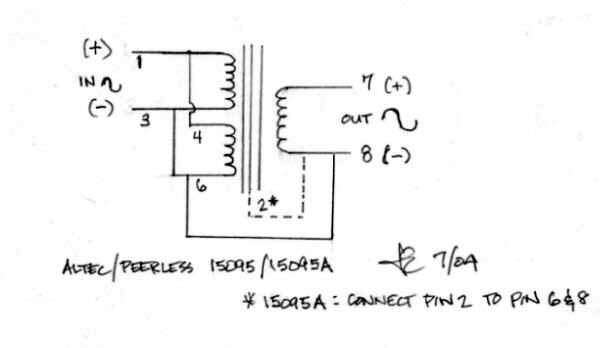

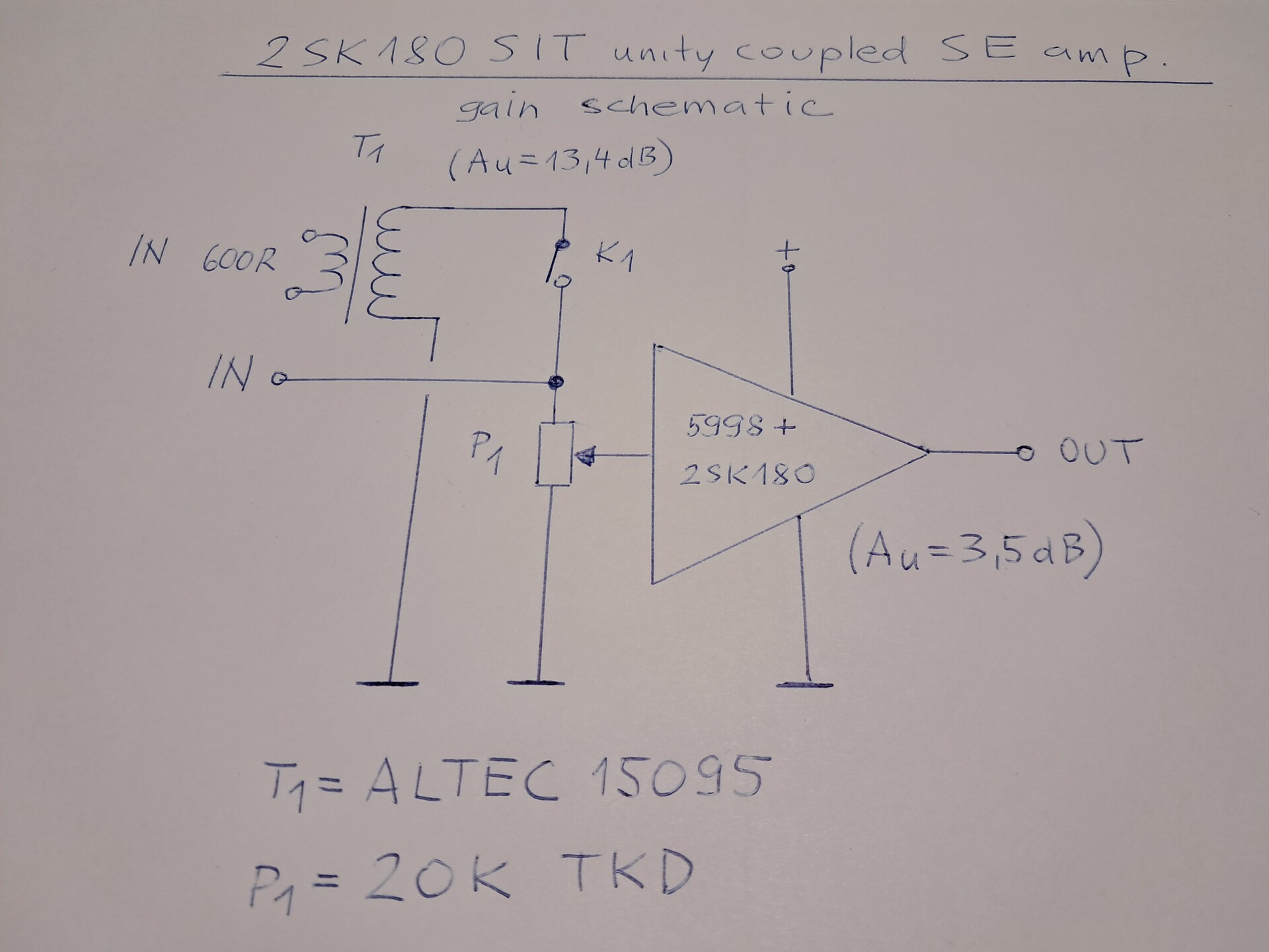

Felmerült opcióként, hogy a 2SK180 SIT "0 dB" végfokozat ki legyen egészítve egy szimmetrikus (600R) stúdió bemenettel, ami a felhasználhatóságát kiterjeszthetné.
Ennek a legegyszerűbb módja egy stúdiókban használt Altec 15095 Line transzformátor beépítése, ami 5x-ös feszültségerősítést tud ebben a bekötésben. Ezzel a megoldással így mindkét hangtechnikai világgal (stúdió - high end) a kapcsolódás egyszerűbbé válik
TJ.
(#) tunerman válasza tunerman hozzászólására (») Márc 12, 2025 /
Amikor az űrtechnika (National Semiconductor LH0033CJ buffer) közelébe kerül az oktál foglalatos Altec 15095 transzformátornak
Így a 2SK180 SIT unity coupled SE erősítőnek mindkét bemenete (XLR/RCA) választható lenne, az XLR 600R a stúdiótechnikát fogadná, míg a LH0033CJ buffer az RCA bemenetet illeszti az Altec 15095 primer tekercséhez

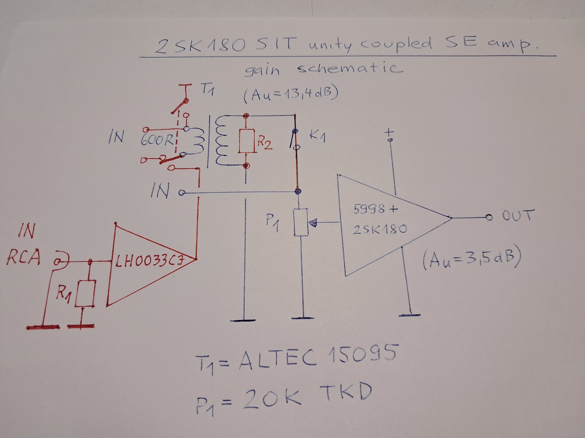

Felteszem az új elgondolás elvi rajzát, ahol jól látható, hogy a followerek között az Altec 15095 transzformátor végzi el a bejövő jelszint növelését
Tehát nincs aktív eszköz (elektroncső vagy félvezető) ami a bejővő zenei jelek feszültségerősítését végezné, csak az egységnyi erősítésű fokozatok vannak.
Így elmaradhatnak pl. a karakterisztika linearitás, torzítási spektrum és a zajkomponens már jól ismert elektronikai erősítőkkel kapcsolatos, megszokott szakkifejezések használata
TJ.

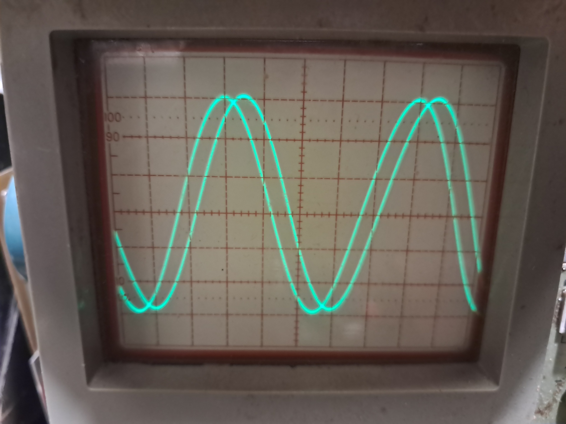

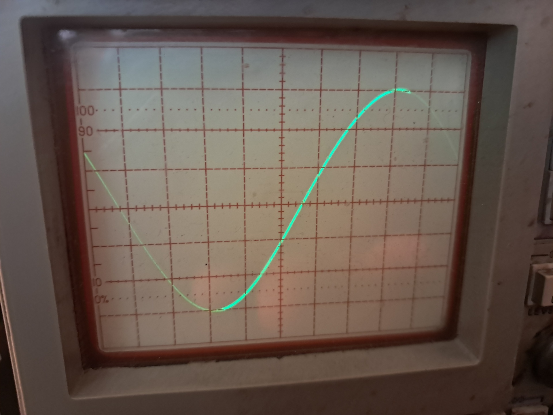

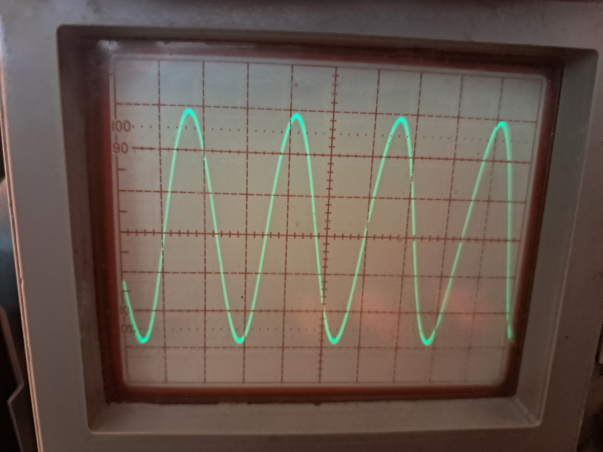

Elvégeztem néhány mérést az LH0033CJ/Altec 15095 transzformátor driver fokozaton:
- THD/1 kHz/30v pp out: a hanggenerátor THD értékét mértem a kimeneten (0,012%, 15k lezárással)
- frekvenciamenet 8v pp out: 8Hz - 40kHz (-0,2dB/-3dB)
- frekvenciamenet 30v pp out: 8Hz - 26kHz (-0,2dB/-3dB)
- fotók 20Hz/1kHz/20kHz/30v pp out (5v/div)
TJ.

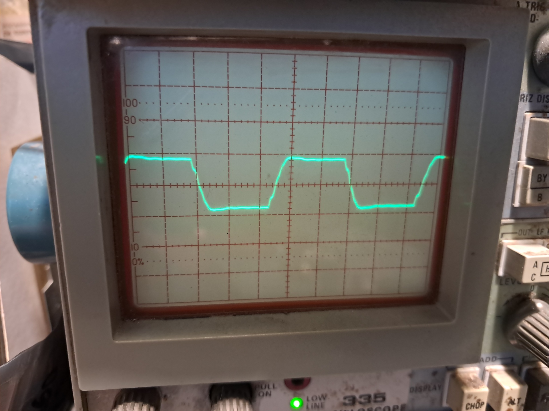

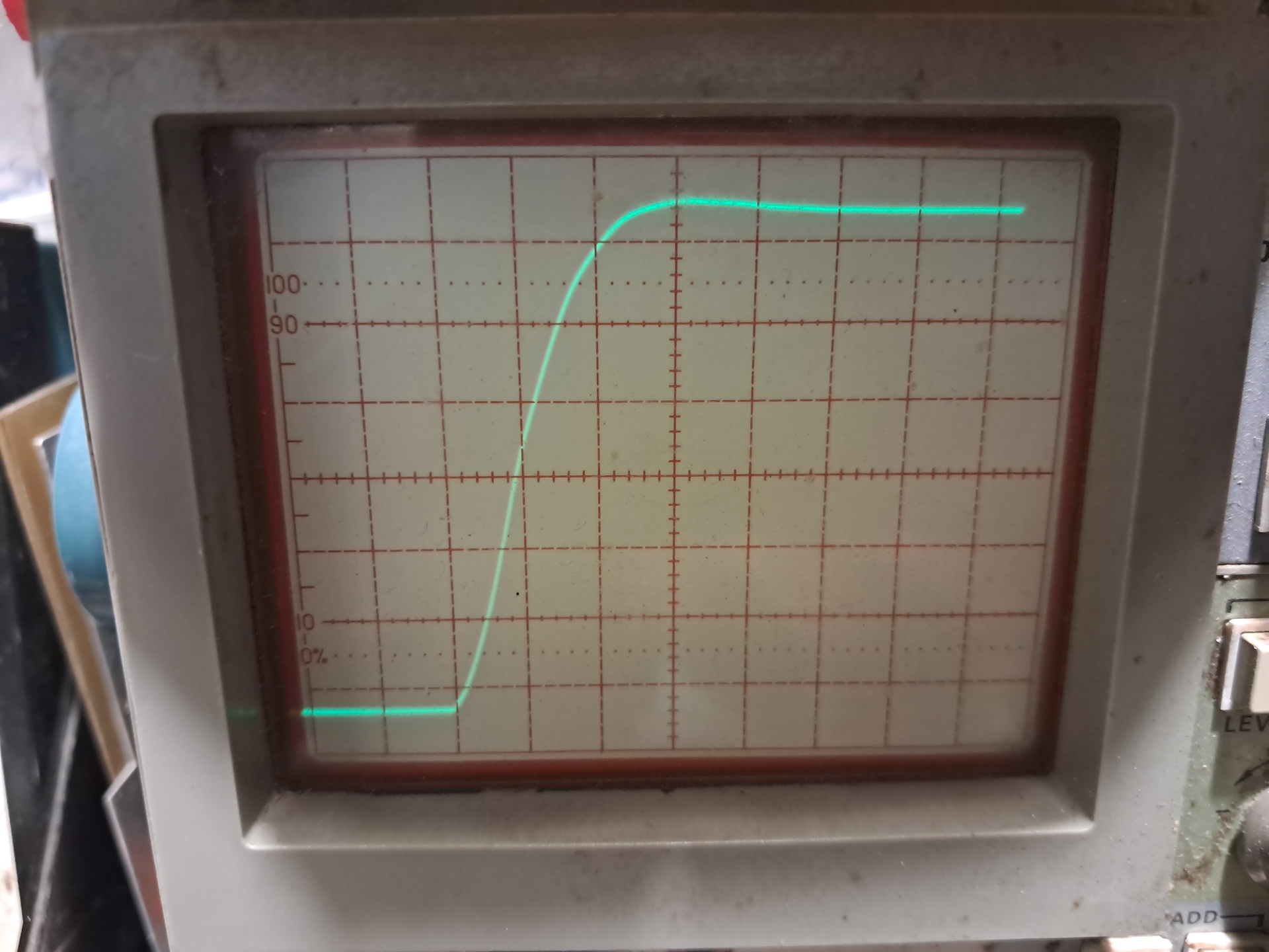

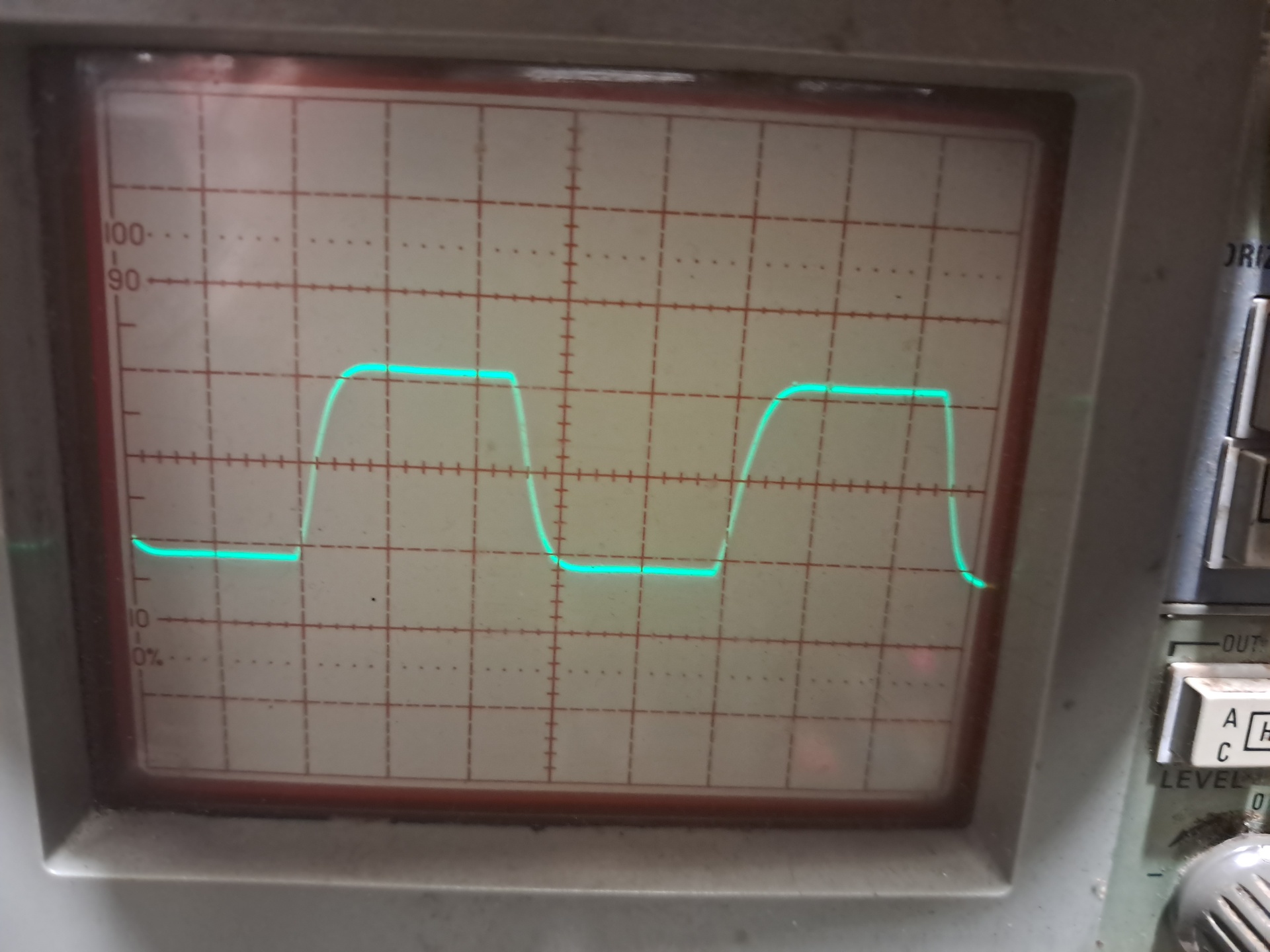

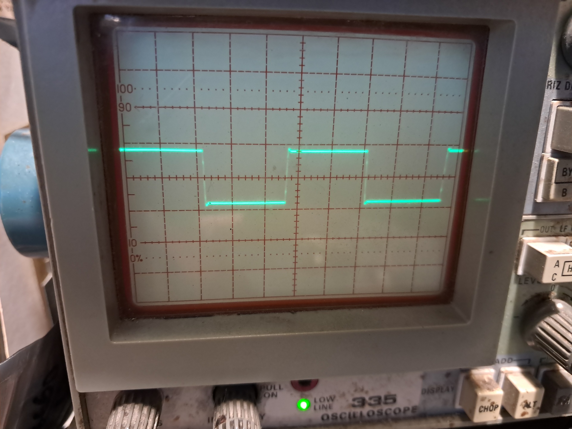

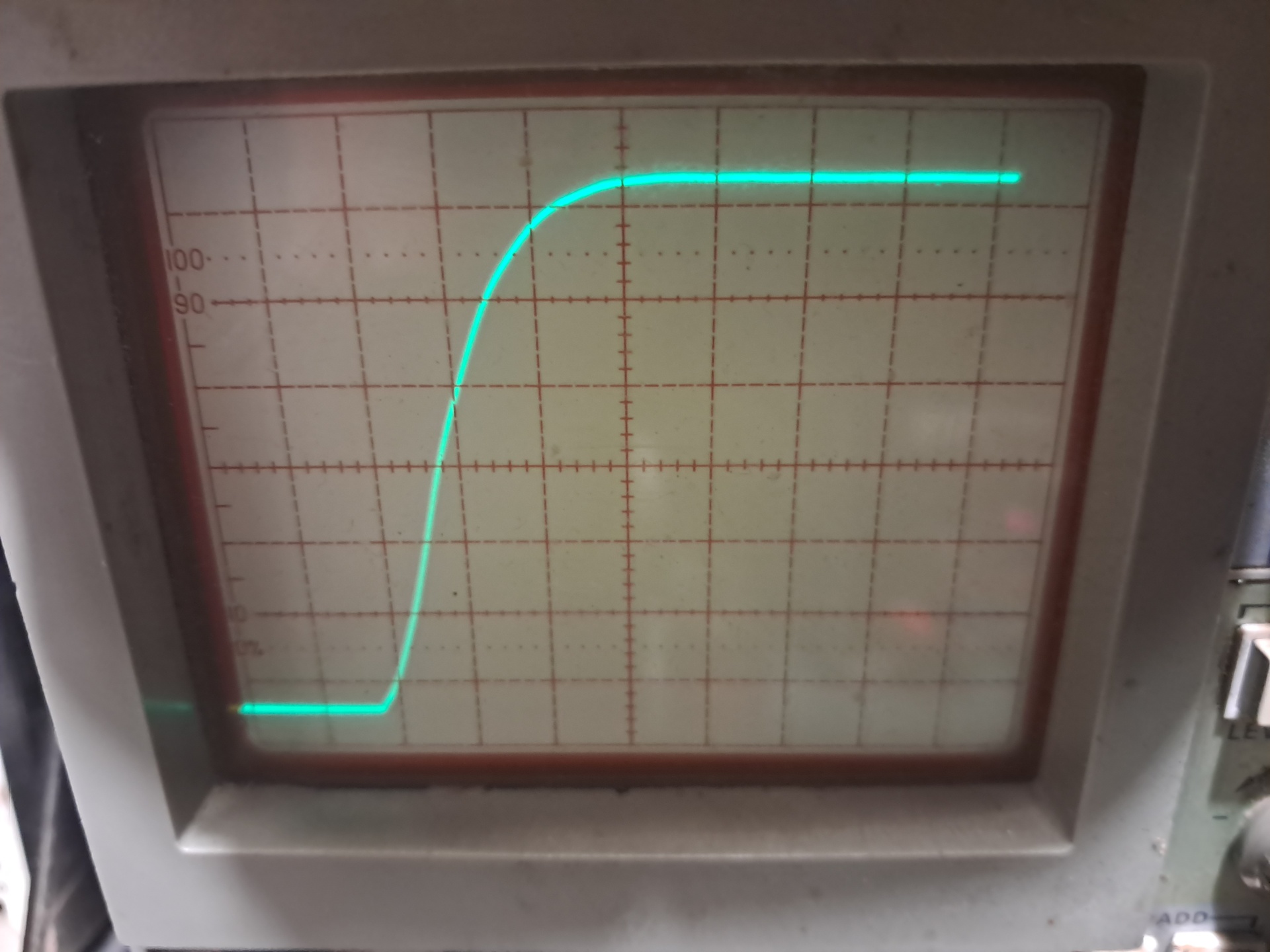

(#) tunerman válasza tunerman hozzászólására (») Márc 15, 2025 /
Próbáltam tovább finomítani a driver műkődését, és az Altec 15095 trafó szekunder oldali lezárási ellenállásával kisérleteztem. Nagyon jól kikereshető az optimális ellenállás értéke (aktuálisan ez 13k) a négyszögátvitelt figyelve, nagyobb értéknél túllővés, kisebbnél vágás történik.
A mellékelt fotókon a 20Hz/10kHz/2v/div négyszögjel, valamint a felfutási idő (rise time) látható.
TJ.

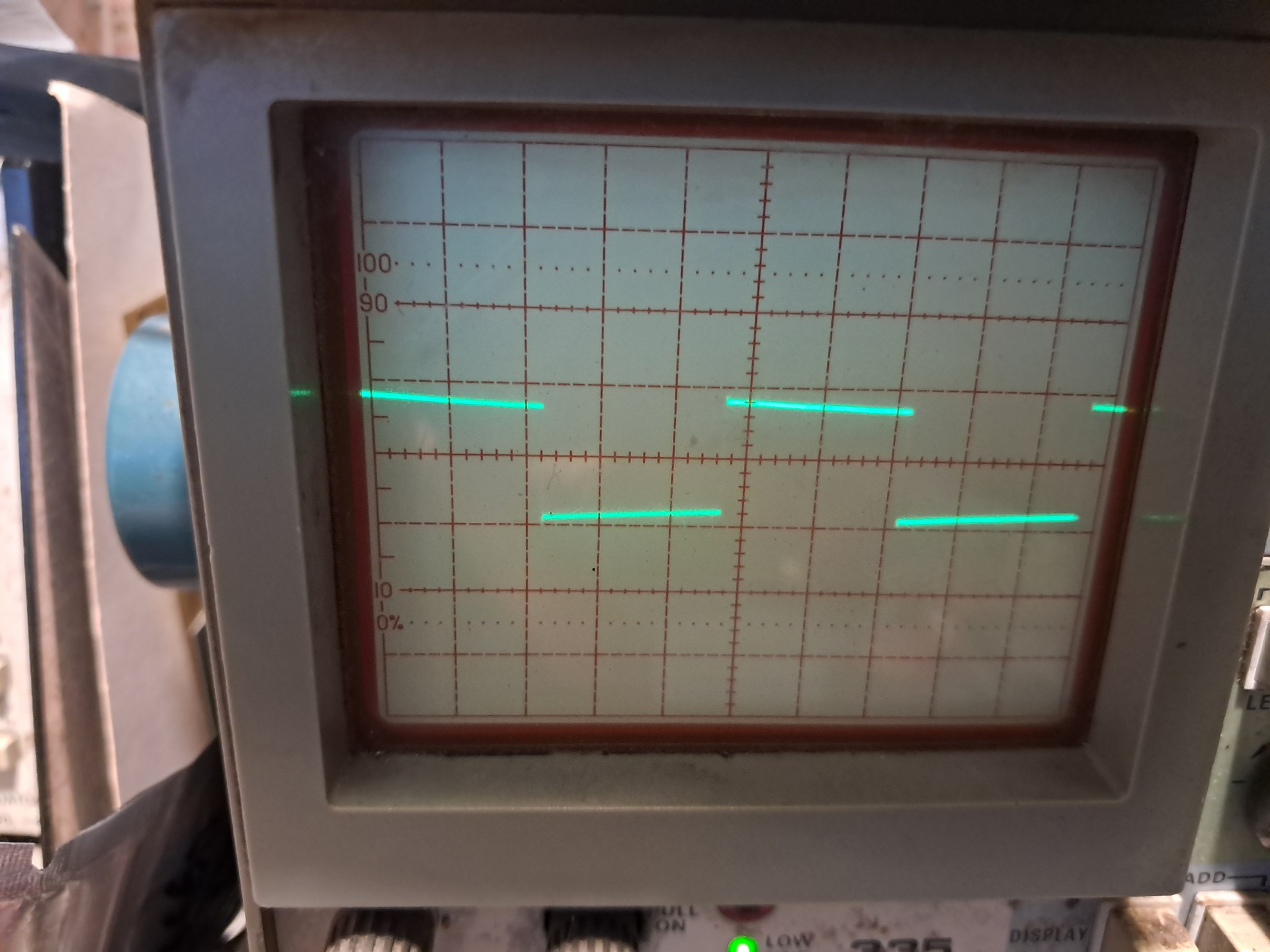

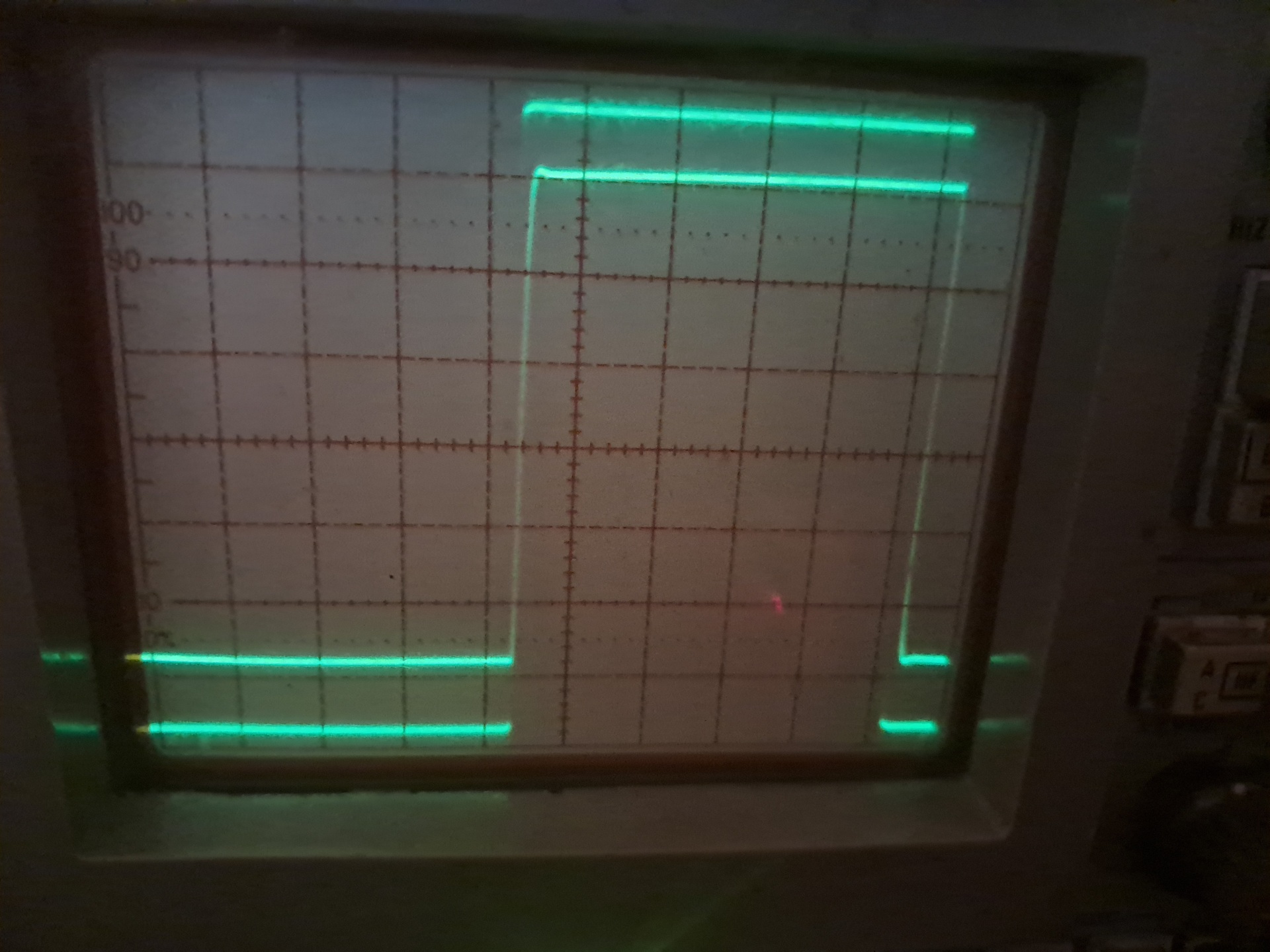

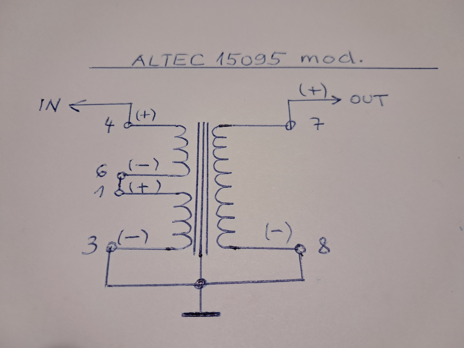

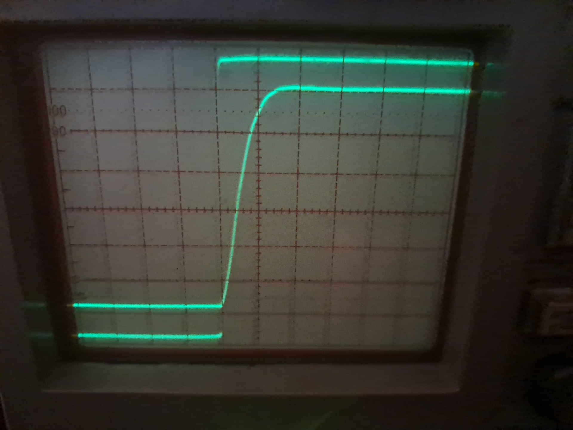

(#) tunerman válasza tunerman hozzászólására (») Márc 16, 2025 /
Persze nem bírtam megállni, hogy a két primer tekercs párhuzamos kötésével (150R input/9x feszültségerősítés) is megmérjem az Altec 15095 Line transzformátor kimeneti jelalakját.
A bemeneti 1kHz (100us/10us állásban) négyszögjel 0,5v/div a szkópon a nagyobb, a kimeneti 5v/div a kisebb jelalak.
Jól láthatóan ennek a stúdiótrafónak mindkét bekötésnél (150R/600R) az átviteli tulajdonságai igencsak meggyőzőek
TJ.

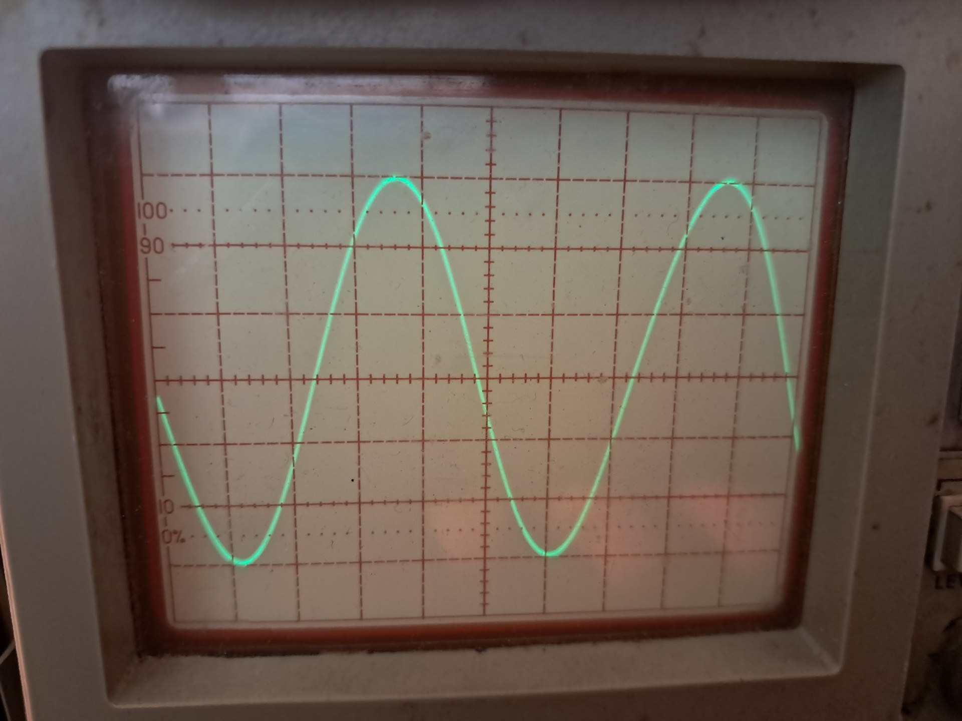

(#) tunerman válasza tunerman hozzászólására (») Márc 17, 2025 /
A driver fokozat THD értékét ebben a 9x -es feszültségerősítést tudó kapcsolásában megmértem, és talán ezek az információk közelebb visznek a régi stúdiótechnika megismeréséhez is
Az Altec 15095 transzformátor szekunderén (13k-os lezárással) 1kHz 0,6v pp és a 30v pp közötti feszültségtartományban 0,015% torzítási értéket mértem - tehát úgy néz ki, hogy nem nagyon változik a THD a kivezérlés általában használatos részében.
TJ.

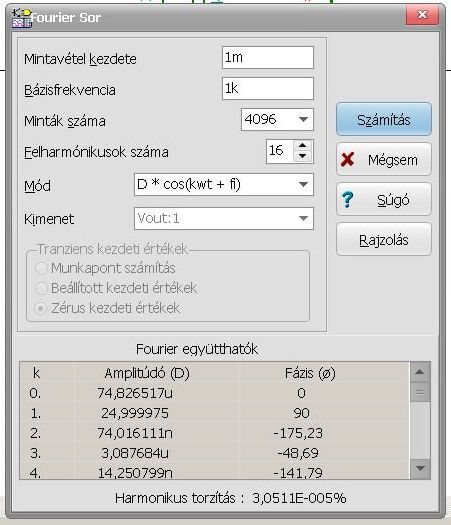

(#) Skori válasza compozit hozzászólására (») Máj 3, 2025 /
Csak érdekességképpen: épült egy prototípus (TG barátom jóvoltából), a több mint egy éve, szimulátorban készített (félhidas, D osztályú) erősítő alapján. A THD a gyakorlatban kb. 0,0026% (mélyben egy picit lejjebb megy). Tehát valós alkatrészekkel kb. 5x annyit torzít mint a modell a TINA-ban. Meglepetésre a THD alig függ a tápfesztől, és egészen a határolás előtti pontig alacsony marad. A kimeneti impedancia µΩ-os tartományban van, 1kHz/20V-os kimeneti feszültségnél, a 8ohmos terhelés ki/be kapcsolásának hatására, a 6 digites műszeren nem lehetett feszültség változást kimutatni. Közvetlenül a panelen levő csatlakozó után persze már mérhető 1...2mΩ.
A kimeneten mérhető zaj ha jól emlékszem 30µV RMS körül van.
(Ezek nem saját, hanem TG barátom mérései).
Kell még némi finomhangolás, és további (és persze nem csak THD) mérések, hogy lehet-e ennél jobbat kihozni belőle, vagy sem.

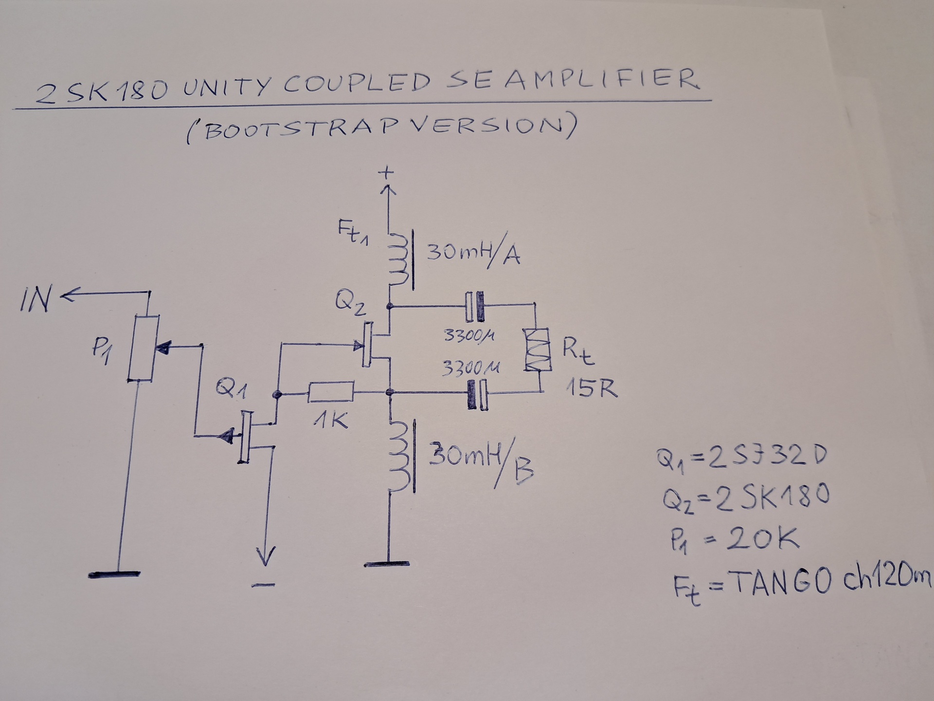

(#) tunerman válasza tunerman hozzászólására (») Júl 7, 2025 /
A 2SK180 SIT normál állapotban vezet (depletion mode), bekapcsoláskor elsőként a gate elektróda negatív előfeszültségét mindenképpen biztosìtani kell - különben áramköri zárlat lesz.
Korábban elektroncsöves drivert terveztem, hogy a felfűtés késleltetési ideje oldja meg a problémát. Mivel azonban ezt bonyolultnak találtam, próbáltam egyszerűbb megoldást találni a bekapcsolási késleltetésre.
A Shindengen cég nagyfeszültségű JFET típusai között vannak "P" csatornás tipusok is, ezek alkalmasak a 2SK180 SIT meghajtására. A bekapcsoláskor a 2SJ32D JFET GS feszültsége nulla volt, így belső ellenállásán keresztül áram indul meg az R1 ellenálláson keresztül, ami a gyorsabban növekedő negatív tápfeszültségnek köszönhetően majd munkapontba állítja a 2SK180-at.
A meghajtó JFET amúgy a 2SK180 source elektródájára csatlakozik, így annak ellenére, hogy a 2K180 SIT Ciss kapacítása nagyon durva értéket mutat (2500pF), viszont a source elektródájától visszaható bootstrap miatt ez capacítás radikálisan lecsökkenthető
Ez a 2SK180 SIT unity coupled SE amplifier bootstrap verzió elsőre mindösszesen 7 (hét) alkatrészt tartalmaz. Persze a további bemérések finomítások azért még hátra vannak.
TJ.

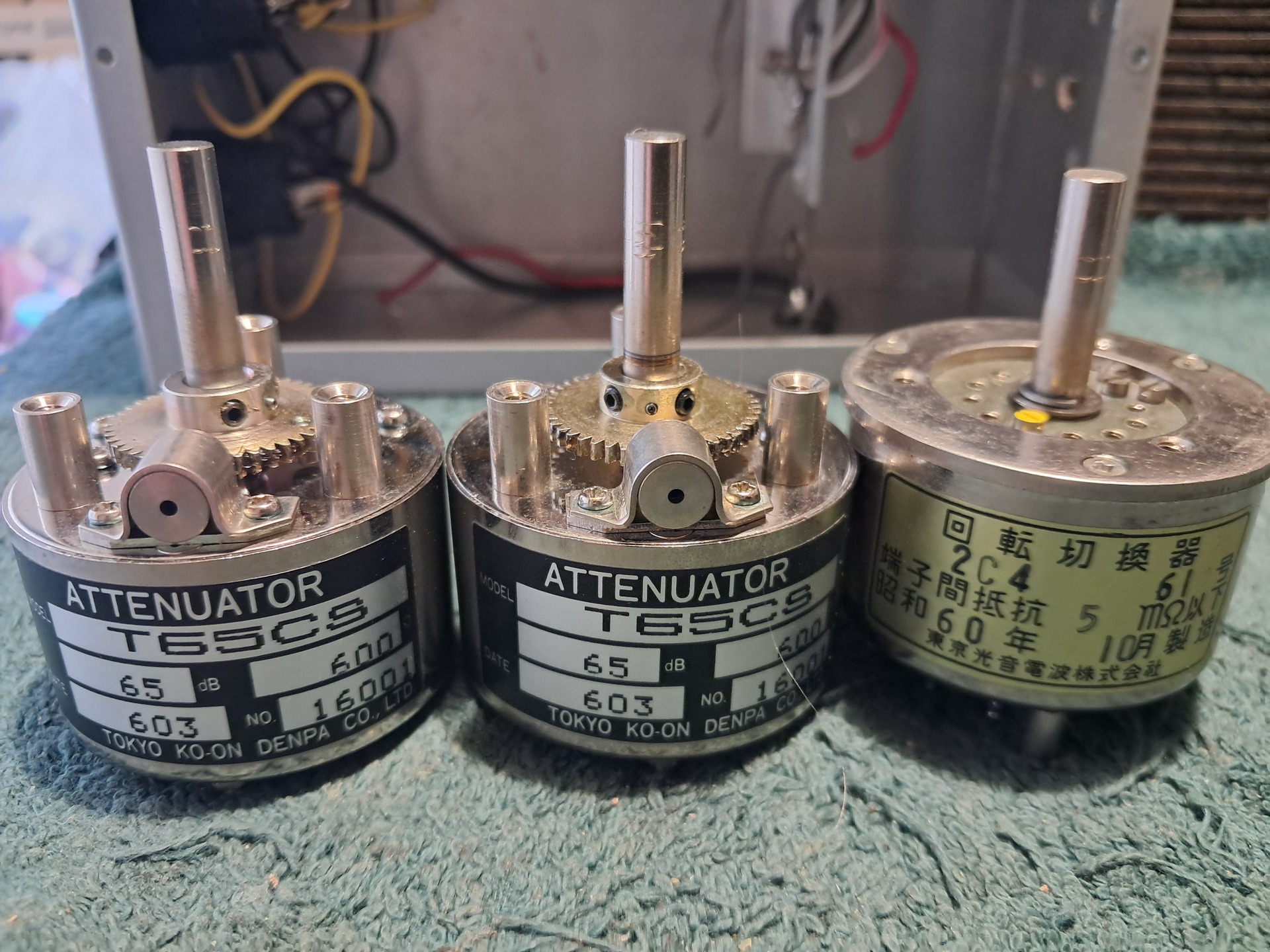

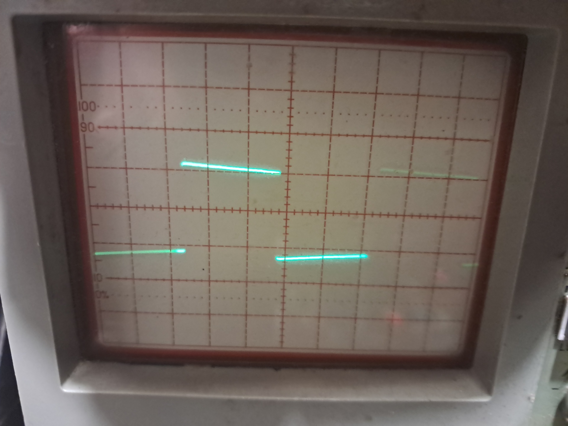

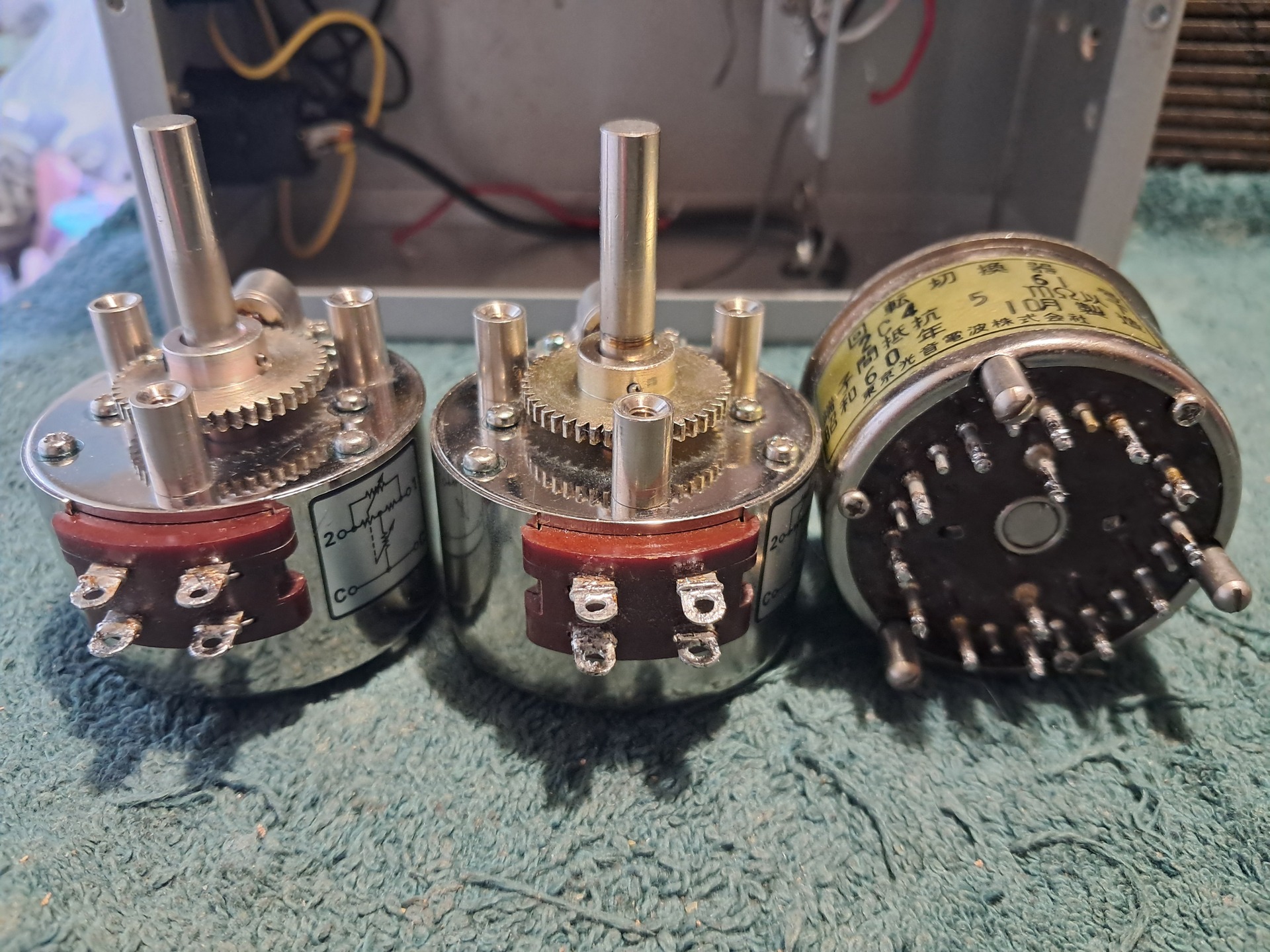

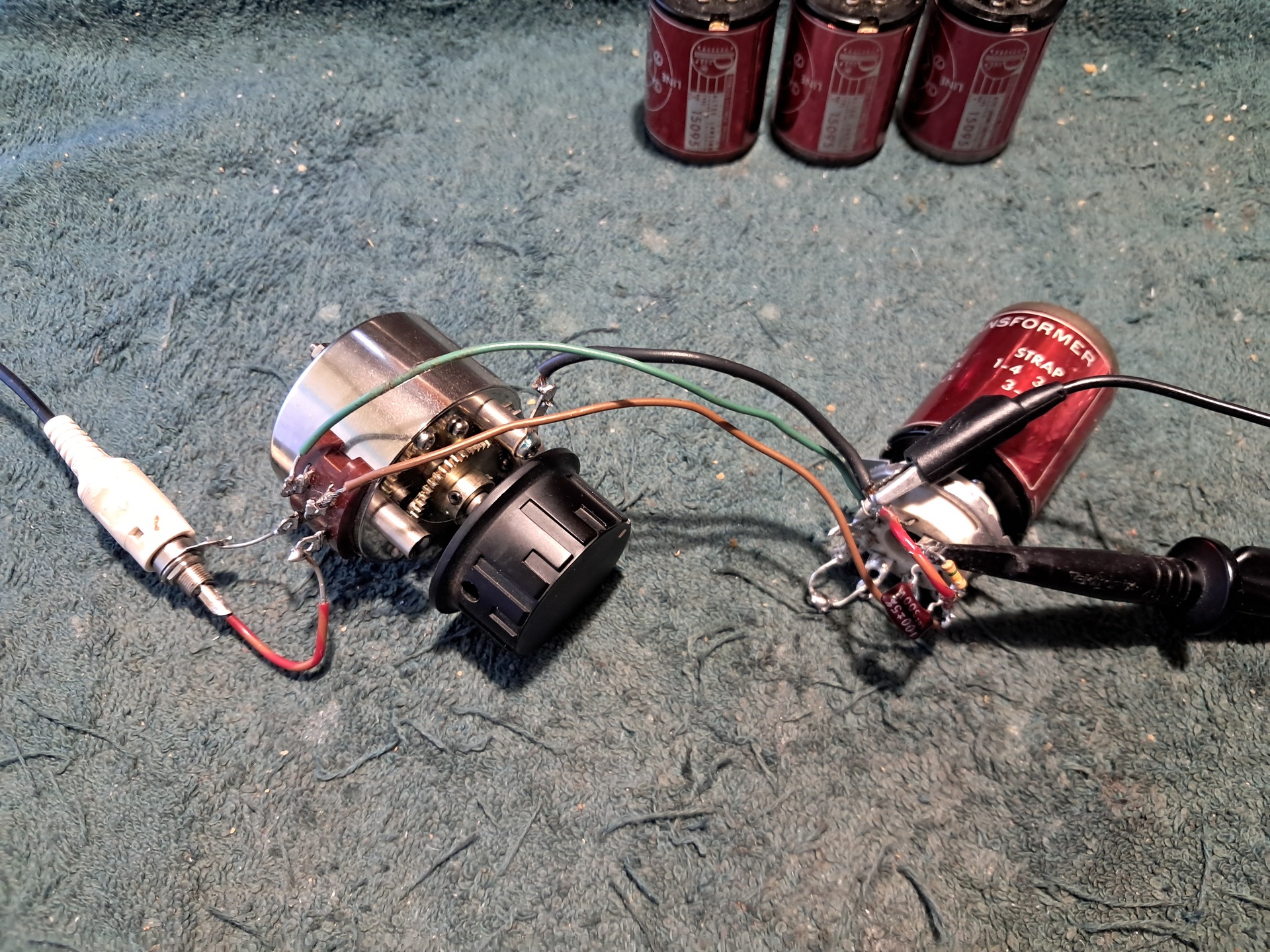

(#) tunerman válasza tunerman hozzászólására (») Júl 21, 2025 /
És akkor jöhetnek az adatok/fotók a TKD T65CS 600R attenuator + Altec 15095 line transformer méréseiről.
A 600 ohmos kimenetű hanggenerátor hajtotta a T65CS -t attenuatort, annak a kimenete pedig az Altec 15095 line transzformátor 600 ohmos bemenetét. A trafó kimenete pedig 15k/100pF-el lezárva.
- bemeneti jelszint: 1,55v
- TKD T65CS 50%-os állásában
- feszültségerősítés: 4,5x
- frekvencia átvitel: 8Hz - 45kHz (0/-3dB)
- négyszögátvitel fotók: 100Hz/1kHz/10kHz (1v/div)
TJ.

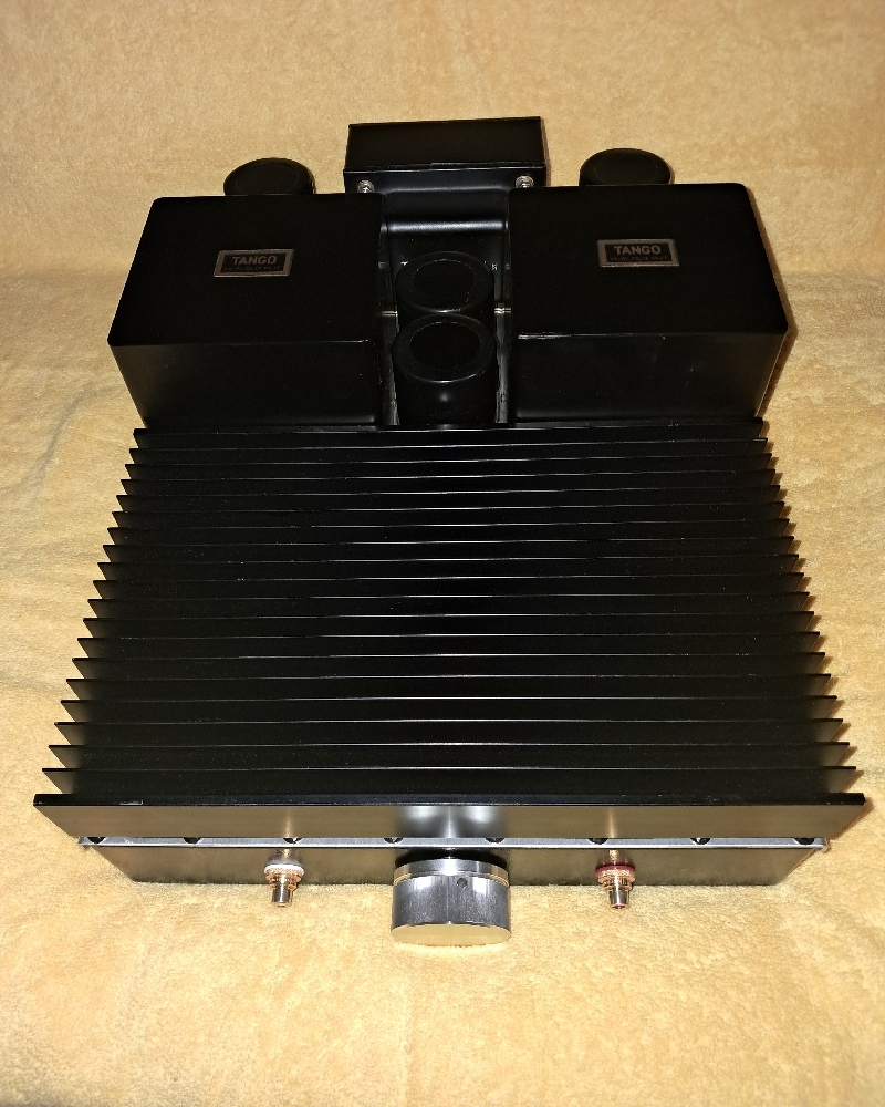

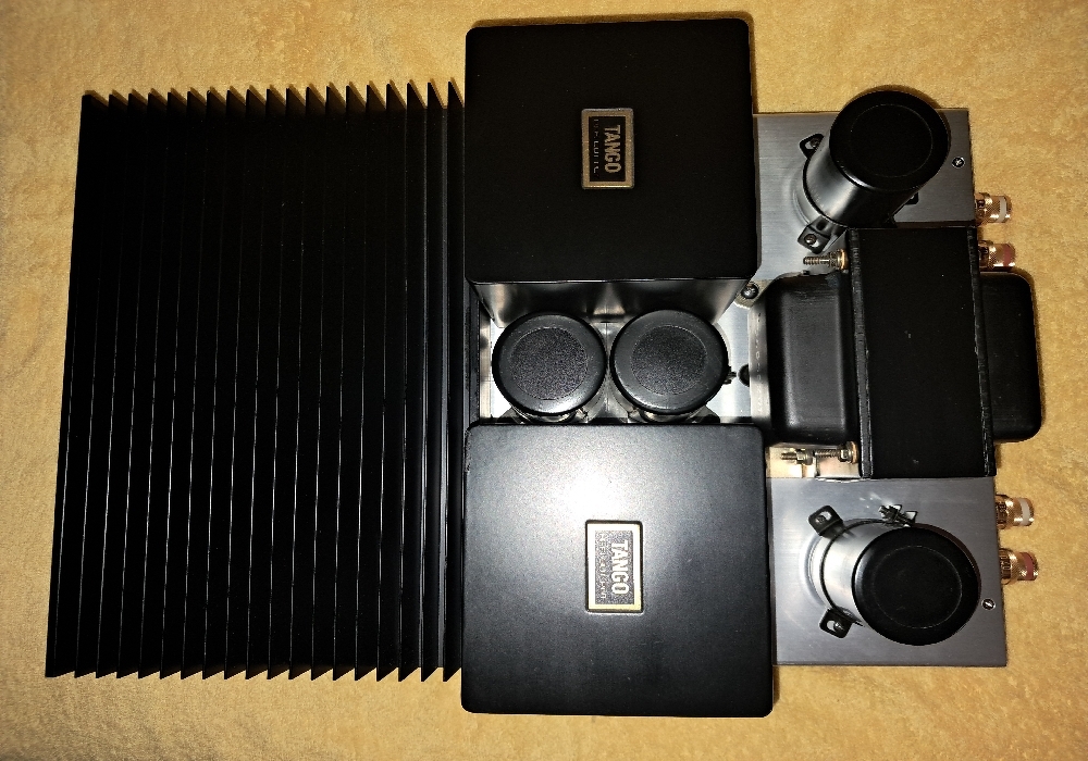

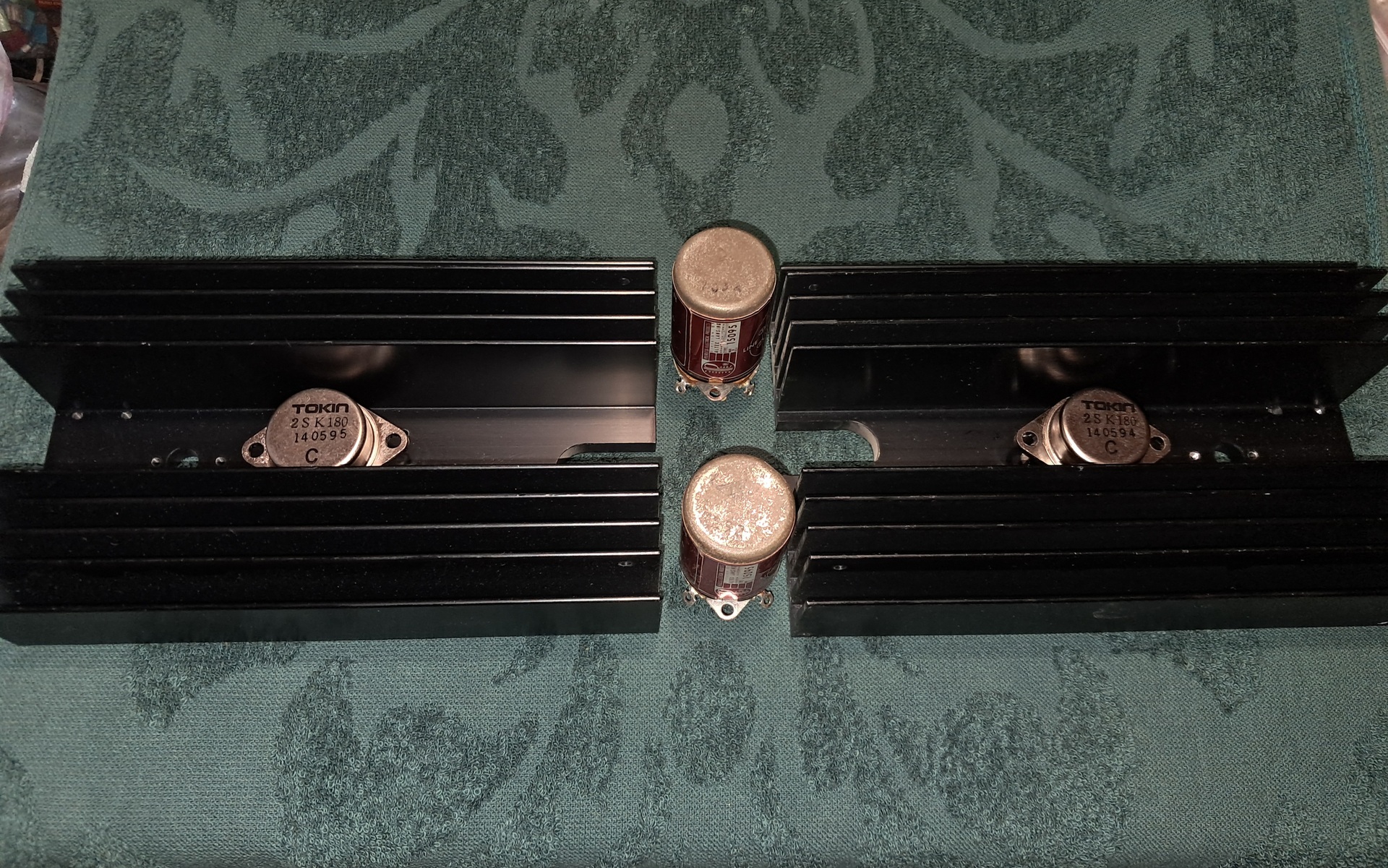

(#) tunerman válasza tunerman hozzászólására (») Aug 21, 2025 /
Megvannak a 2SK180 unity coupled SE hűtőbordái, egy lehetséges elrendezést feltennék a kettő Altec 15095 line transformer -el együtt.
TJ.

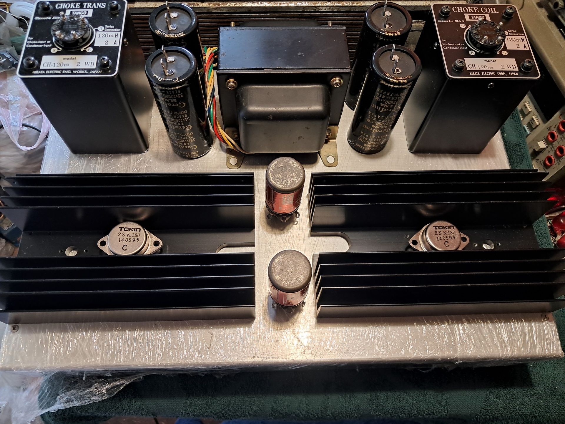

(#) tunerman válasza tunerman hozzászólására (») Aug 26, 2025 /

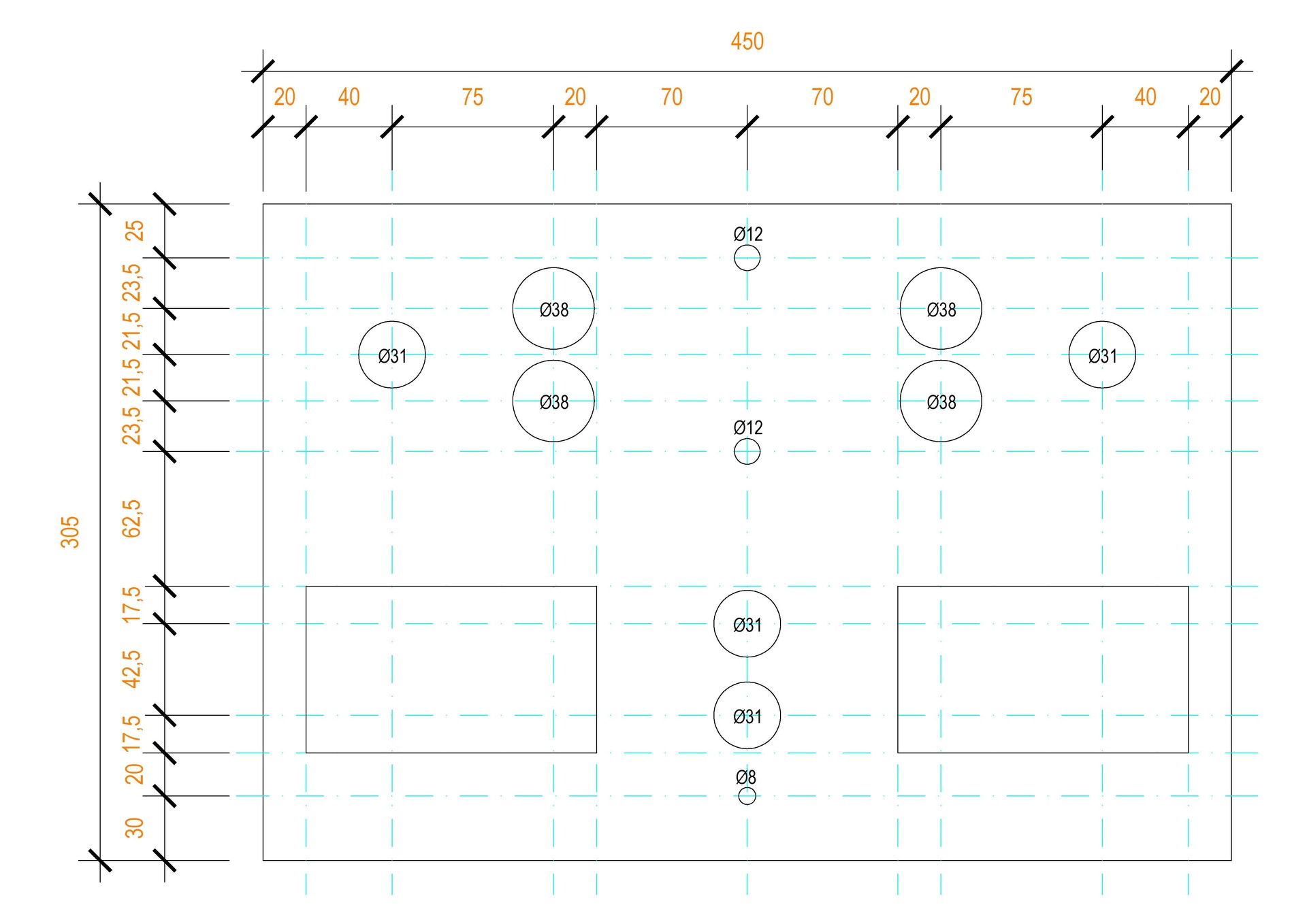

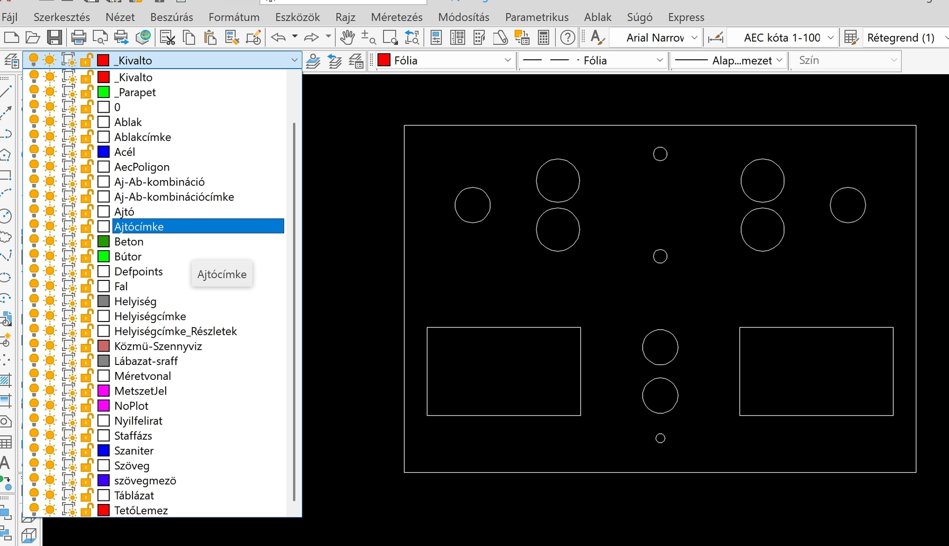

Felpörögtek az események, a 2SK180 unity coupled SE elrendezési skicc tervét a projektet nagyban segítő barátom kijavítgatta és átküldte nekem - örök hála neki!
TJ.

(#) Alkotó válasza tunerman hozzászólására (») Aug 26, 2025 /
Ez egy borzalmasan rossz méretezési megfontolás. Építészeti rajzokon látok ehhez hasonló megközelítést, és ott is számos problémát vet fel.
A méretezés módját oktatják, vannak rá egészen jó szabályok, amik igazodnak a gyártáshoz, a méretek tűréseihez, és az ellenőrizhetőséghez is.
(#) tunerman válasza Alkotó hozzászólására (») Aug 26, 2025 / 1
Szerintem meg végtermék számít nem pedig a közbenső rajzok, mint például korábban tervezett Münchhausen drive V-FET SE esetében is...
TJ.
(#) Alkotó válasza tunerman hozzászólására (») Aug 26, 2025 / 2
Abban egyetértek, hogy az eredmény a lényeg. Viszont ezt akkor várhatjuk el joggal, ha normális dokumentáció áll rendelkezésre.
Ha számolgatni kell a méreteket, akkor az jósolhat hibákat, illetve a láncméretek maguk előtt tolják a közbenső hibákat. Ha pl. az egyik méret elcsúszik, akkor minden további is ehhez képest.
És ilyenkor szoktak azzal védekezni, hogy ha minden hajszálpontosra sikerül, akkor az eredmény is jó lesz, ami alapvetően igaz. De a méretek fontosságát/pontosságát leginkább a tervező tudja meghatározni, és ehhez igazítva érdemes megadni a mérethálót, és a tűréseket is.
Egy biztos, a felfűzött méretek alapvetően kerülendők. A mostani projektnél a téglalap alakú nyílások méretét csak számolgatással lehet meghatározni.
Azok a méretezések ígérik a legjobb eredményt, ahol a mérhető méretek vannak megadva (és ha indokolt akkor azok tűrései).
Szimmetrikus alkatrészeknél nem adjuk meg mind a két oldal összes méretét.
„Abban egyetértek, hogy az eredmény a lényeg. Viszont ezt akkor várhatjuk el joggal, ha normális dokumentáció áll rendelkezésre.”
A dokumentáció mellékelve.
TJ.
Elbizonytalanodtam. Minek nekem a dokumentáció? Csak azért hoztam szóba az egészet, nehogy valaki ezt tekintse követendő példának.
A rajz azért annyiban mégis jó ha megvan DWG-ben, mert ebből közvetlenül lehet DXF-et generálni, ami képes azonnal vezérelni mondjuk egy lézervágót (némi konverzió azért biztosan kell).
Sejtettem én hogy ezt építész méretezte, ami most igazolódni látszik a rétegek elnevezéseiből.

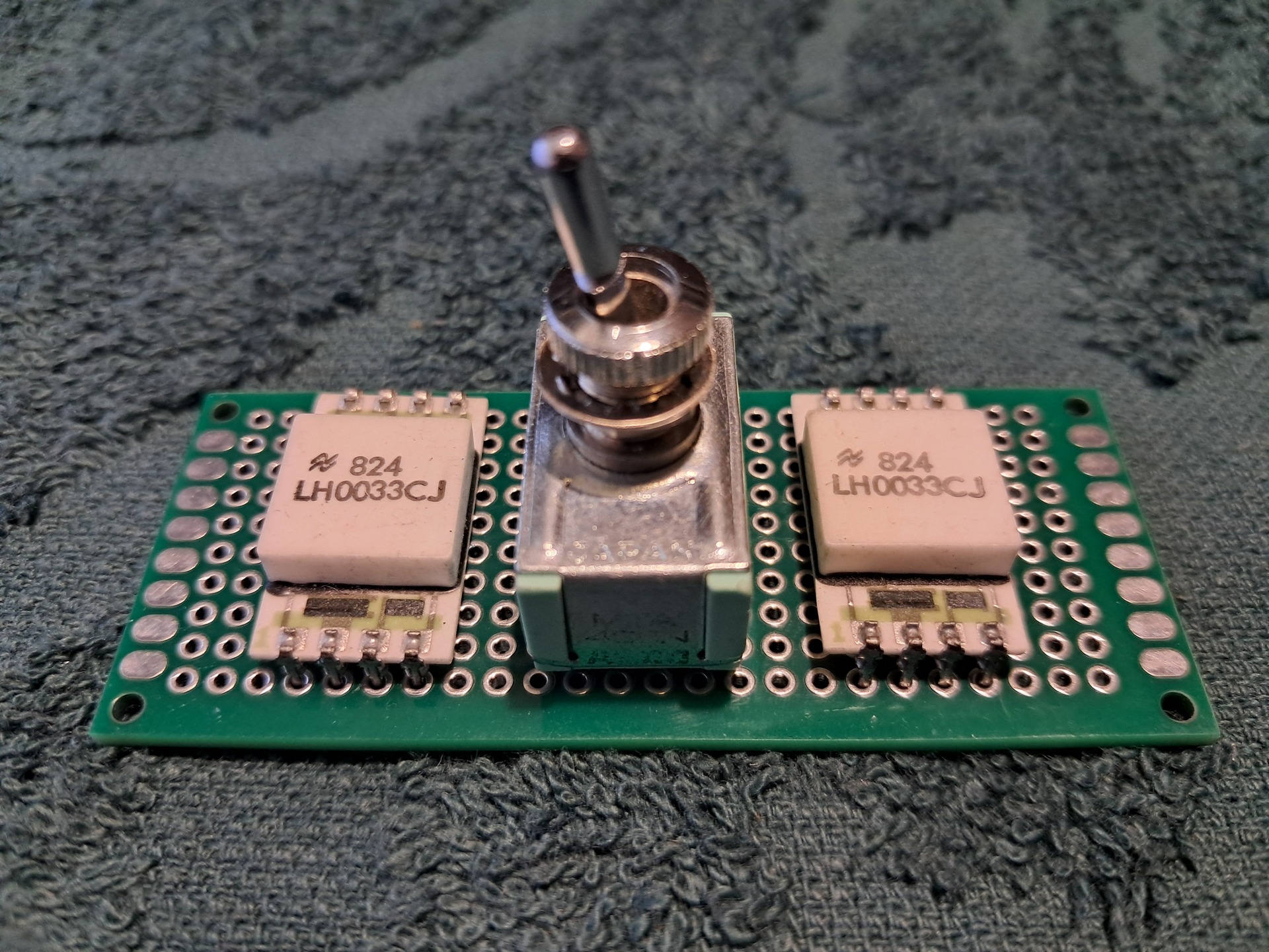

(#) tunerman válasza tunerman hozzászólására (») Aug 27, 2025 /
Elkezdtem építeni az XLR/RCA bemeneti választó és RCA buffer szerelési paneljét. A két szélére tervezem majd elhelyezni a +-18v-os tápok alkatrészeit.
