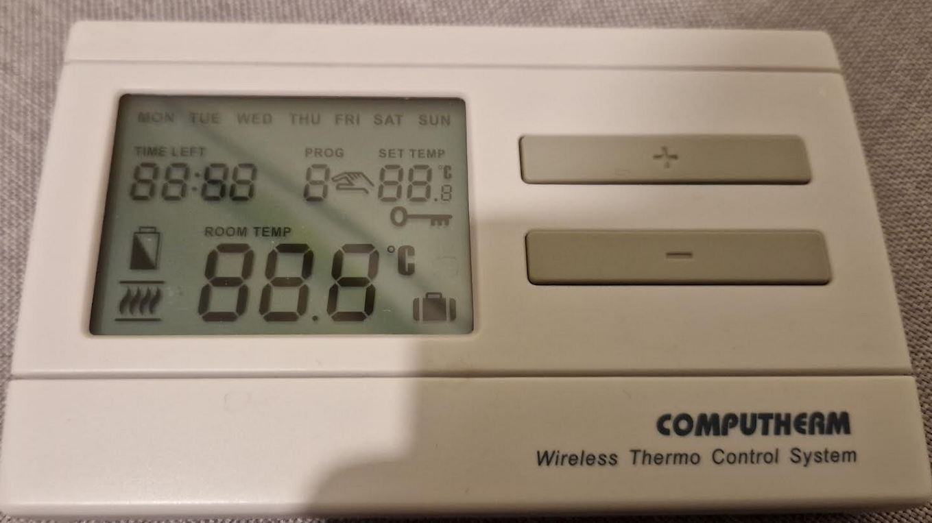

(#) angyalpc válasza Inhouse hozzászólására (») Feb 11, 2025 /
Köszönöm...Valóban ezt nem néztem meg.
És pedig azért nem, mert nincs kiírva, hogy lock vagy nincs ott a kulcs ikon.
Na ez a bajom.
Nem, ez nem a korábbi model, Ez nagy kijelzős.
De meg lehet nyomni egyszerre több gombot is (5+5 ujj, csak sikerül )
Lényeg az, hogy kipróbáltam SET Aztán 5 mp-ig nyomva tartva a + és - gomb
Semmi változás. És ami legérdekesebb, hogy szerintem a RESET gomb se megy mert nem dobta el a kazán kapcsolatot. Elem kivételre csak az időt veszti el. Nem vesztette el a kapcsolatot a vevővel(ki be tudja kapcsolni), szóval ha az alap 20 fok alá megy a mért érték bekapcsolja a kazánt.
Az összes alsó gomb működik egyébként.
https://www.youtube.com/watch?v=7UmyQVtq89M
ellenben találtam egy sötét színű vezető sávot.. mintha meg lenne égve
Rámértem, de vezet...
Mi az az F-Short? semmi feszültség rajta és rövidzre zárva sincs semmi.
(#) Inhouse válasza angyalpc hozzászólására (») Feb 11, 2025 /
Ha nem írja, akkor nem ez a baj, a kulcs piktogram ott van a tesztképernyőn.
Elemes készülék, ha rossz is az a vezetősáv, akkor nem valószínű, hogy zárlat okozta, de lehet oxidáció, aminek a régi elem is lehetett az oka. Mérd meg azt a sávot, hogy rendben van-e...
(#) angyalpc válasza angyalpc hozzászólására (») Feb 11, 2025 /
Meg van a hiba. Vagy 1 éve volt egy elem folyásom (megjegyzem duracell) És úszott minden a savban és az oxidban. Ki lett takarítva, de az a fekete sáv is jelzi, hogy aláfolyt a dolgoknak.
A gombok vezető sávját nézve az elem mögött megy el pont a PCB szélétől 0,5mm-re.. egy viába...alig láthatóan. Hát pont ott van megszakadva a furat tetején. Gondolom benne maradt egy kis sav és kimarta. Ajj de banális...
De, hogy tudott ez pont éjszaka kellős közepén tönkre menni, az rejtély.
Kár hogy ehhez ripityára kellett szedni.
Köszi a segítséget
