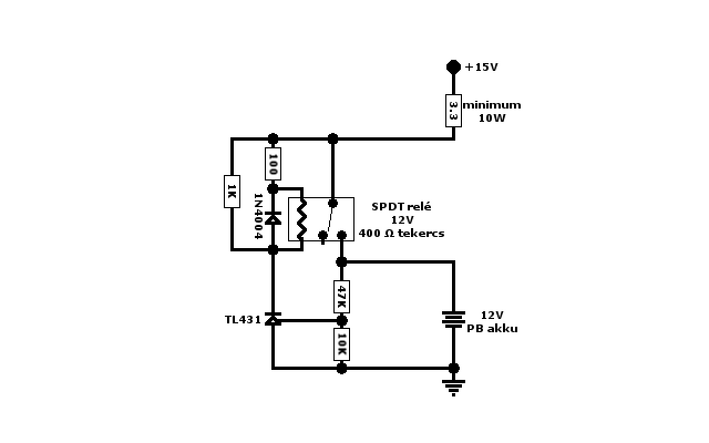

Ha egy rajzot szeretnél, akkor tessék! Persze nem fog ekkora áram folyni, mert a dugasztáp nyilván nem tud ennyit. Az "On" természetesen egy nyomógomb, amivel bekapcsolhatod a töltést.
Nem ellenállásokat kellett volna sorba kötni vele hanem 2db diódát és meg is van a 13,8V ami nem megy feljebb. De ennél is jobb megoldás, én azt szoktam csinálni, hogy szétszedem a tápot, annak a 431-e körül megkeresem az osztó tagjait, és jusztírozom a kívánt feszültségre, tehát tulajdonképpen 1db smd ellenállást kell ráforrasztani egy másik hátára.
A diódán eső feszültég függ a rajta átfolyó áramtól. Soros diódával (diódákkal) is túl tudja tölteni a tápegységgel.

Egy néhány amperes diódán 10mA-en esik 0,45V, 5A-en meg 0,65V. Akkor hogy is tölti túl? Vagy ha sok, betesz hármat. De mint írtam, sokkal egyszerűbb ha a tápból eleve már a kívánt feszültségérték jön ki.
Akkor szerinted is változó mértékű feszültség esik rajta? Tehát szerinted is hibás dolog soros diódával feszültséget beállítani?
Ciklikus töltésről van szó, nem folyamatos szintentartásról. A kérdező nagyon helyesen a töltés kikapcsolására kért megoldást adott feszültség elérésekor és kapott is.

Én nem 0,22Ω előtétet tennék, minimum 3Ω-ot, abból is nagyteljesítményűt, hiszen 12V-ra merült akkunál így is 3W lesz.
Így csinálnám, hogy saccperkábé 14,4V-nál kapcsoljon le: A hozzászólás módosítva: Aug 30, 2025

Hát, nekem is az a gyanúm, hogy nem sokan láttak ilyet... ![]() A diódán már a multiméter 10MΩ-os belső ellenállására is esik 330mV, de ha teszek oda egy 18k-t terhelésnek amivel még 1mA áram sem folyik, már akkor is esik rajta 560mV, és hol van még ez egy töltődő akkutól? Azon ha fel van teljesen töltve is folyik több mint 10mA.
