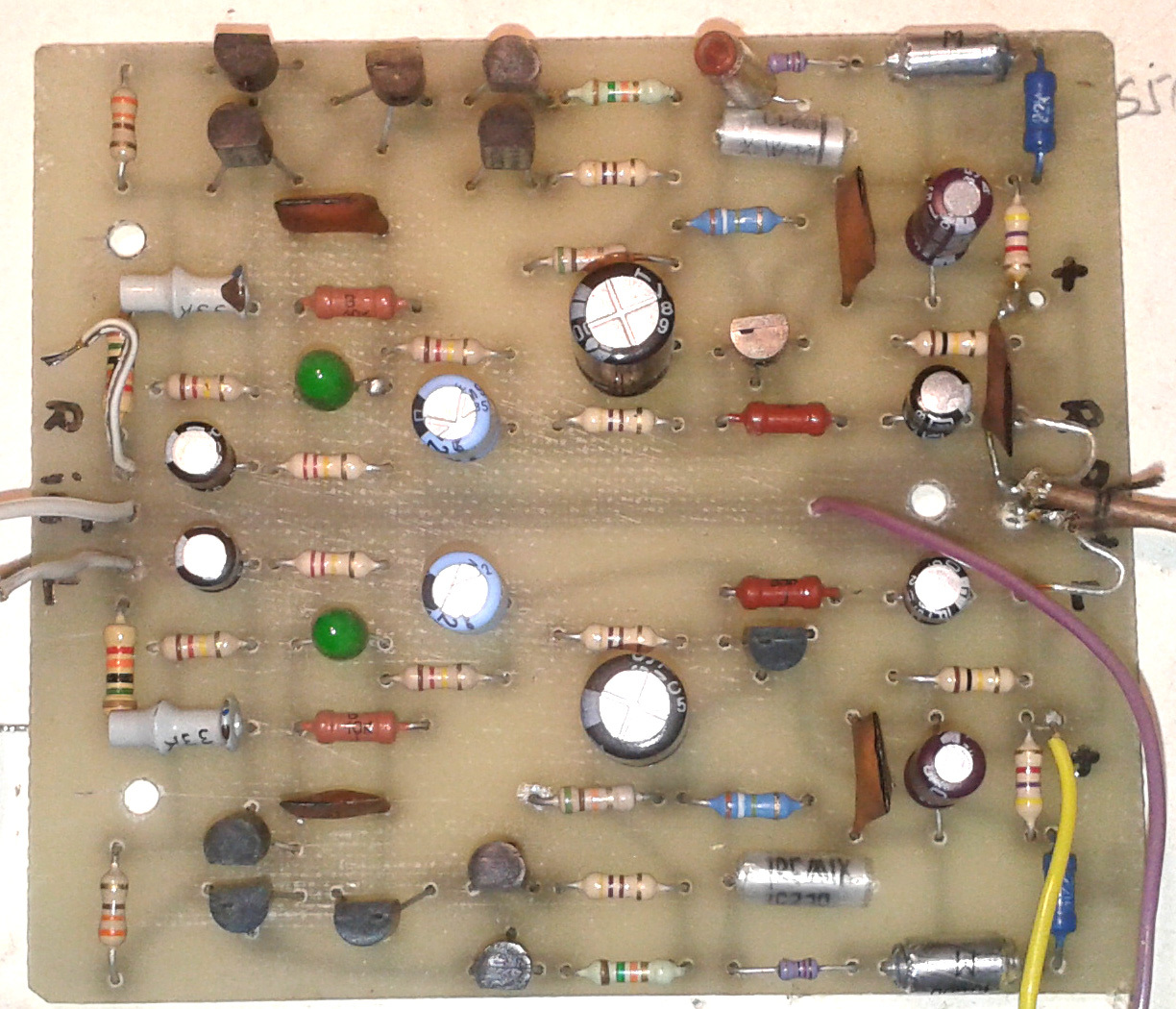

Régi RIAA áramkör azonosítása
Egy azonosításra kérem, akik megrögzött RIAA építők, voltak és akár ma is építik.
A mellékelt képen milyen, kinek az alkotása látható?
Úgy értem, feltételezésem szerint ez egy, akár nemzetközileg kézen forgó áramkör, itthon is után építve.
Sajnos a tápja teljesen elégett, minden bizonnyal a puffer elárasztotta elektrolittal, de nem tudni melyik tojás volt előbb a tyúkban...Így aztán annyit tudok, szimpla tápról járt.
Az áramkör MM hangszedőhöz tranzisztorokkal készülhetett, a szóban forgó nyák 1998-ban lett elkészítve - valaki által.
Ui: Aki készítette, minden bizonnyal értett az elektronikához. Azt nem értem, hogy a be és kimeneti RCA csatlakozók testje, negatívja a fémházra van ráépítve, csatlakoztatva.
Én azt kiszigetelném, illetve fogom, ha ez lesz megjavítva.
A hozzászólás módosítva: Ápr 14, 2025
(#) benjami válasza Ódenka hozzászólására (») Ápr 14, 2025 / 2
Szerintem ez lesz az.
(#) Ódenka válasza benjami hozzászólására (») Ápr 14, 2025 /
Leköteleztél, biztosan ez az. Ugyan nem fotóztam le a konkrét nyákot, de én látom a vonalvezetést, minden stimmel. A táp is ugyanez volt. Köszönöm, ez gyors volt és segített!
