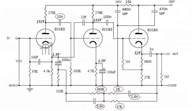

(#) CHZ válasza ninor hozzászólására (») Márc 14, 2025 /
Később megkeresem amit elmentettem erről.
(#) ninor válasza CHZ hozzászólására (») Márc 14, 2025 /
Okozjatja a problémámat esetleg, hogy nagyobb értékű katód kondenzátorokat építettem be?
Az nem, korrekciós tagok! Ez volt a kapcsolás, mérve és szimulálva is használható volt.
Rajz szerinti értékekkel rakd össze.

Üdv! Hipp és hopp. Ahogy megígértem ennek a kapcsolásnak, panelra öntöttem a tervét. Csak semmi szimmetrikus felépítés - lustaság, nem ez lesz a szentesi Grál - telifóliásos földelés.
Kicsit röstellem, hogy a be-kimenetek nincsenek túl messze egymástól, de majd meghallom. Maga a cső lábkiosztása se szerencsés eleve, szerencse viszont, hogy annyira jól már úgysem hallok, ahogy szól, úgy lesz...
Az anódfeszültséget 2 helyen, áramkörönként fogadja a kapcsolás és azt a cselfogást is alkalmazom, hogy 1-1 diódával lesznek elválasztva. Talán egy kicsit kevésbé szívják el egymástól az elektronokat. (Nem én találtam ki, de találkoztam ilyen megoldással több évtizede és néhány évvel ezelőtt is.)
A RIAA a passzív megoldásban részesült.

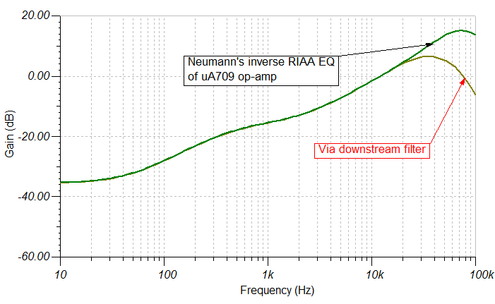

Az eRIAA phono Neumann pole kiterjesztéssel
Itt lehetne megtárgyalni az analóg lemezjátszás felvételi és lejátszási frekvencia korlátait, vagy további kiterjesztésének a lehetőségeit.
Akit érdekel, annak javasolnám az eRIAA & a Neumann pole elméletének a megismerését
TJ.
(#) tunerman válasza tunerman hozzászólására (») Aug 31, 2025 /
A Neumann vágógépek fejerősìtői ameddig birták a frekvencia növekedésével az inverz RIAA korrekciót vágni - addig lehetett kihasználni a felvételi lehetőségeket.

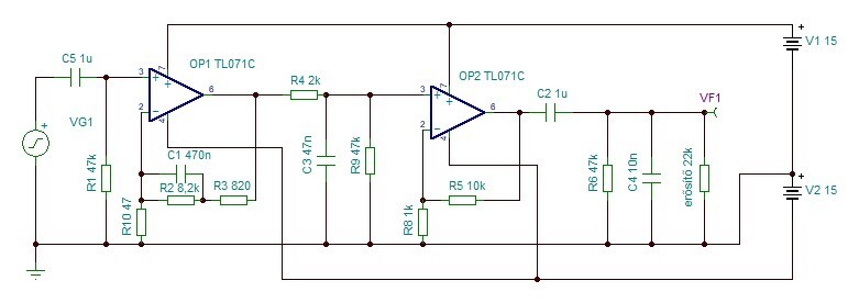

(#) teddysnow hozzászólása Nov 30, 2025 / 2
RIAA korrektor
Építettem nemrég egy lemezjátszó erősítőt, egyszerű, műveleti erősítőst. Semmi gond, nagyon jó. Észrevettem, hogy néhány lemezem nagy hangerőn, a szünetek között dübörög. Úgy emlékeztem, hogy egy külső phono erősítőmmel nem dübörgött (ennyire), igaz annak kicsit kevesebb mélye is volt. Szöget ütött a fejembe, hogy mi lenne, ha a mostaninak csatoló kondikkal növelném az alsó frekvenciáját. Megnéztem, szimuláltam több gyári kapcsolást, erősítők fokozatait és azt láttam, hogy ilyen 3-4-5-6 Hz az alsó frekvenciájuk. Ráadásul a szubszónikus szűrők szinte eltűntek az erősítőkből. Érdekes. Az én phohom eredetileg 1Hz-es volt, bemeneti csatoló nélkül, 10µF kicsatolóval. Én ezt 1µF be és 1,5µF kicsatolósra építettem, így az alsó frekvenciája 6Hz lett, így használtam. Bedigiztem néhány zenét lemezekről, hogy legyen összehasonlítási alapom később. Cs. Kádár Péter szerint (1983-ban) 50Hz alatt lemez hangot simán lehet vágni. Én 30-ban egyeztem meg magammal, de a végén 15 lett, mert e felett a szimuláció már látványos mély hang csökkenést mutatott a RIAA görbén. Az erősítő adatlapja 22kOhm bemeneti ellenállást ad meg, én 20-at mértem, ehhez "terveztem" a kimeneti csatolót. Így kapott 470nF be és 470nF ki kondikat. Az első hangpróba borzalmas volt. Inverz RIAA-val és streamer-el ment két napot. Ezután már nem nagyon lehetett különbséget tenni, hogy a streamer Line In-ből vagy inverz RIAA-ról szól. Érdekes módon a lemez jobb lett talán, de hallgathatatlan maradt továbbra is. Kásás közép és tompa magas. A magas poti előtte középen volt, most 3 órára kell tekerni és mint, ha vödörből szólna. Az egész furcsaságát tetézte, hogy ugyanazok a dalok bedigizve, visszahallgatva, összehasonlítva, kb ugyan úgy szóltak, mint előtte. Mondjuk számítógépről, másik erősítő, másik hangfal. A dübörgés 10x erősítés után 6-10dB-vel csökkent, kb. valamit ért. Első tippem az volt, hogy a hangszedő tekercs "összeveszik" a fólia csatoló kondi induktivitásával, ezért azt visszacseréltem az eredeti 1µF fóliára, a kicsatoló maradt. Jobb lett, de még mindig hallgathatatlan. Visszatettem a kevesebb mélyes külső phono erősítőt és hát dalolt. Ja nem! Mert nem működött...
Pedig úgy tettem el, hogy működött, most 50Hz búgás halk zenével jött belőle. Na, szerelés. Táp oké, kábelek, forrasztások helyükön. Át se mérem a tranzisztorokat, mert a két oldal egyformán rossz, de átmértem azt a kétszer két darabot . Szkóp makacsul 50Hz-et mutat. Multit 10 Amperbe tettem és a mérőkkel rövidre zárogattam a földeket és kábeleit, de semmi. Majd tanácstalanul összezártam az kimenő RCA csati test forrszemét magával a csati testével és kisimúlt a szkóp. Csati szétszed, forrszem megigazít, visszacsavaroz és működik.
Megjavítva, próba. Minden oké, akkor jöjjön a kicsatoló cseréje is. Azt már az eredeti 1,5 helyett 1µF-ra cseréltem, így 8Hz lett az alja. És visszaállt rend, eltűnt a vödörhang és megjött a magas. Talán itt olvastam egyszer, ha javítasz a mély átvitelen az javítja a magast. Hát ez most így volt.
Rumpli szűrő, be/ki csatolókkal elhalasztva.
A hozzászólás módosítva: Nov 30, 2025

(#) CHZ válasza teddysnow hozzászólására (») Nov 30, 2025 / 1
Szerintem nagyon tévúton jársz...! Néhány mérés segíthetne , hogy mit kéne módosítanod jobb hangzás érdekében.
„Észrevettem, hogy néhány lemezem nagy hangerőn, a szünetek között dübörög.”
Ez a lemezjátszód minősíti.
(#) teddysnow válasza CHZ hozzászólására (») Nov 30, 2025 /
„Ez a lemezjátszód minősíti.”
Valóban, egy egyszerűbb lemezjátszónál ez előfordul.
(#) teddysnow válasza Karesz 50 hozzászólására (») Nov 30, 2025 / 1
Köszönöm szépen a baráti felajánlást! Ünnepek után jelentkezni fogok, ha még élni fog a lehetőség. Addigra már tudni fogok mondani egy időpontot is, hogy mikorra küldöm vissza a teszt korrektort.
Köszönöm

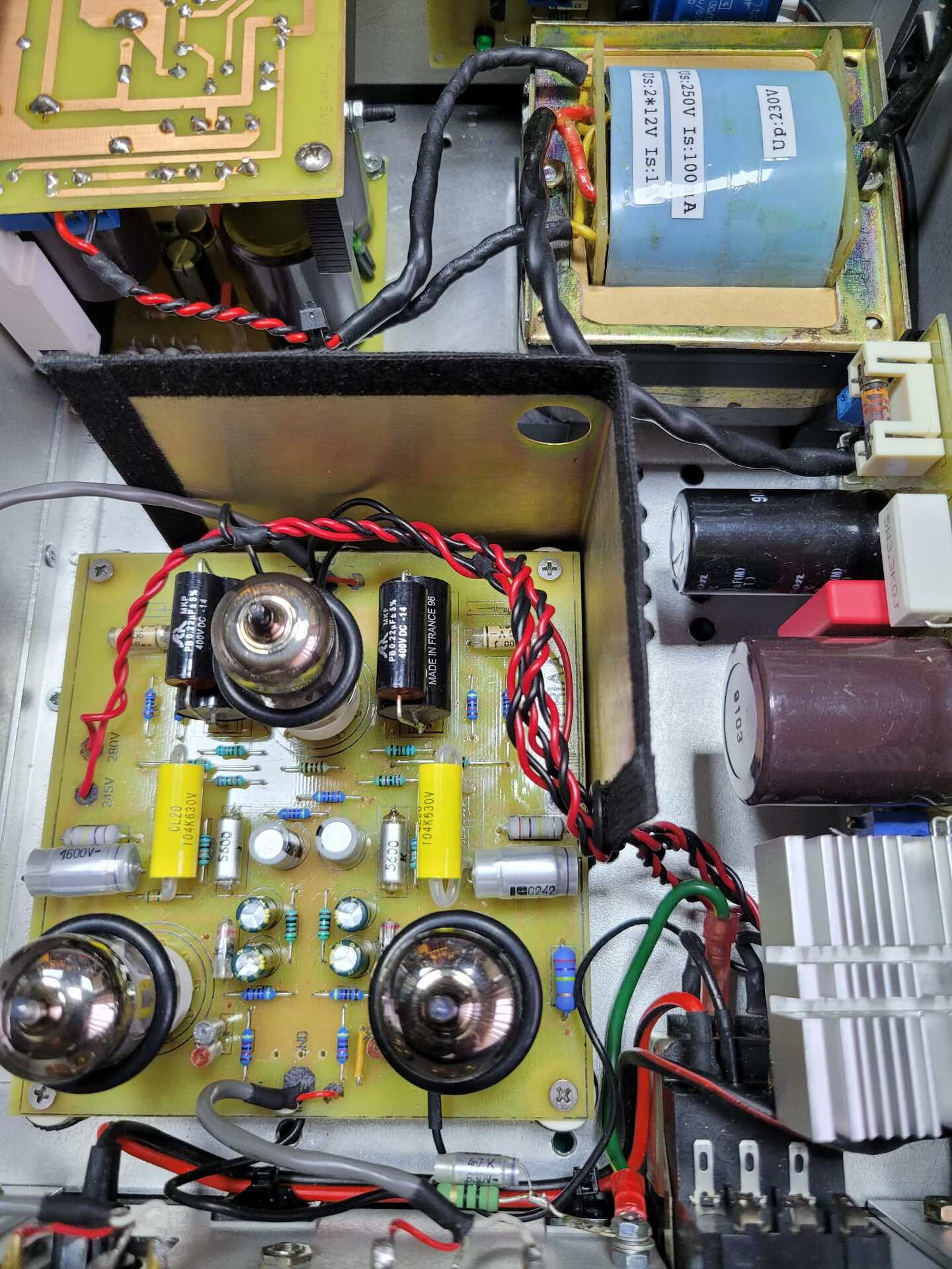

(#) Fecó2 hozzászólása Dec 14, 2025 /

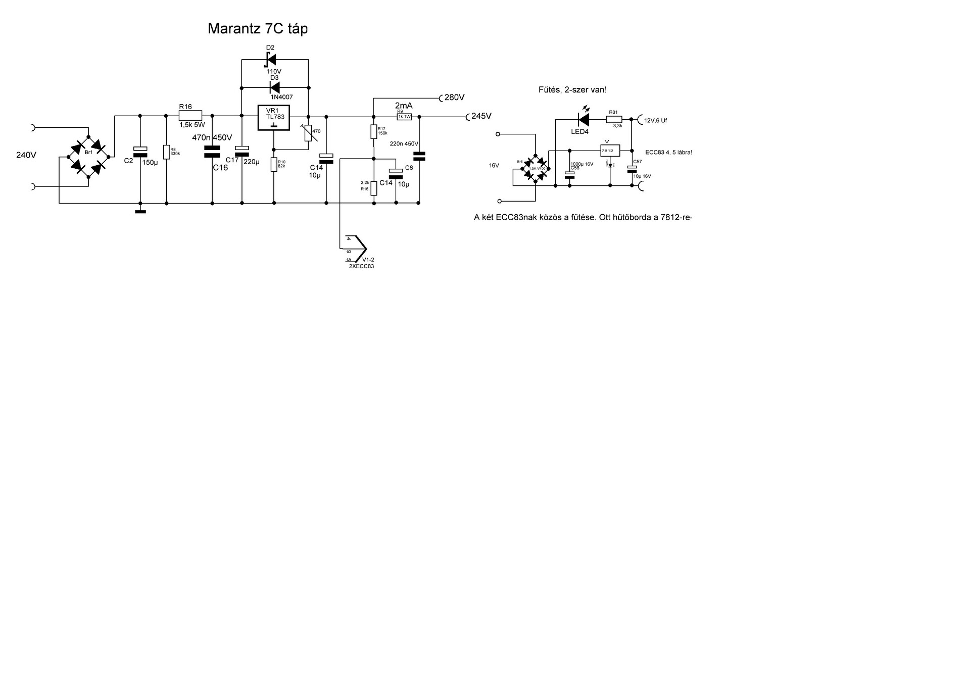

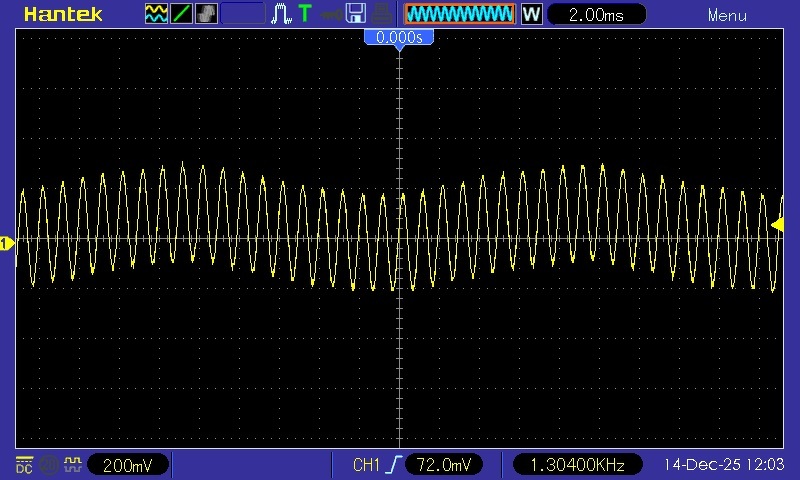

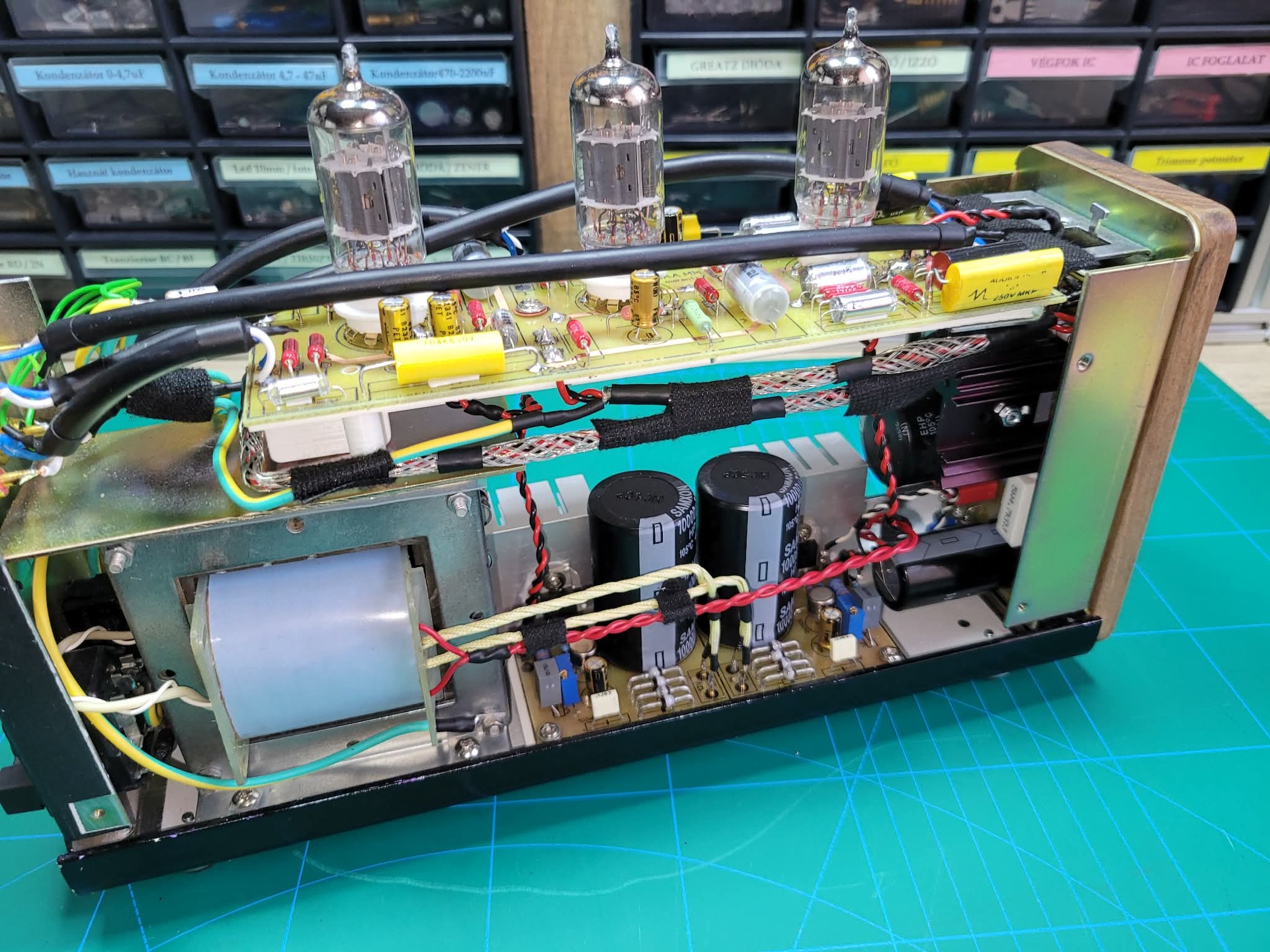

Phono búgás
Építettem egy marantz 7 phonot (ECC83) ami sikeresen búg. Egyébként ettől eltekintve szépen szól.
Szkóppal nézve a bemenő szinusz jelet ami 1KHz 10mV, szépen látszik a kimeneten ,DE maga a kimenő jel szépen hullámzik (csatolt képek).
Tiszteletbeli kérdésem, hogyan lehetne megszüntetni?
Amit elkövettem eddig csövek fűtését már akkuról is próbáltam, kiraktam a trafót a házból 1 m-re,
Az anód fesz a bemeneti csöveken (2db) 245V. a kimenőn 280V. Esetleg ezeknek a szűretlensége okozza, vagy mi?
Válaszotokat nagyon köszönöm.
üdv.
(#) CHZ válasza Fecó2 hozzászólására (») Dec 14, 2025 /
Elkeszult phono kepe is jo lenne!
Brumm oka lehet szort zavar, vagy tapfeszultseg nem megfelelo szurese, de foldhurok is..
Elso lepes beazonositani a brumm helyet, okat!
(#) Fecó2 válasza CHZ hozzászólására (») Dec 14, 2025 /
Nagyon köszönöm a gyors válaszodat.
Az az igazság,hogy csináltam egy másikat is, teljesen más felépítéssel de ugyan az a kapcsolás. Az is szépen szól de ugyan úgy búg ha nincs zene.
üdv.
(#) tunerman válasza Fecó2 hozzászólására (») Dec 14, 2025 /
Első lépés, hogy kihúzod az LP játszó kábeleit+földelését, és két RCA rövidrezárdugót beteszel a phono bemenetére.
Amennyiben továbbra is búg, akkor már csak a phonoval kell foglalkoznod
1. Az 50Hz esetén "búgásról" beszélhetünk, amit a beépített, hálózatról üzemelő trafók, fojtók szórt mágneses mezeje idéz elő
2. A "zúgás" a 100Hz-re utal, amit a nem megfelelően megszűrt anód, vagy DC fűtéstáp idézhet elő.
3. A leírt esetben az 50Hz lesz az üldözés tárgya, lehet az is, hogy túl közel van phonohoz egy másik készülék hálózati trafója...
