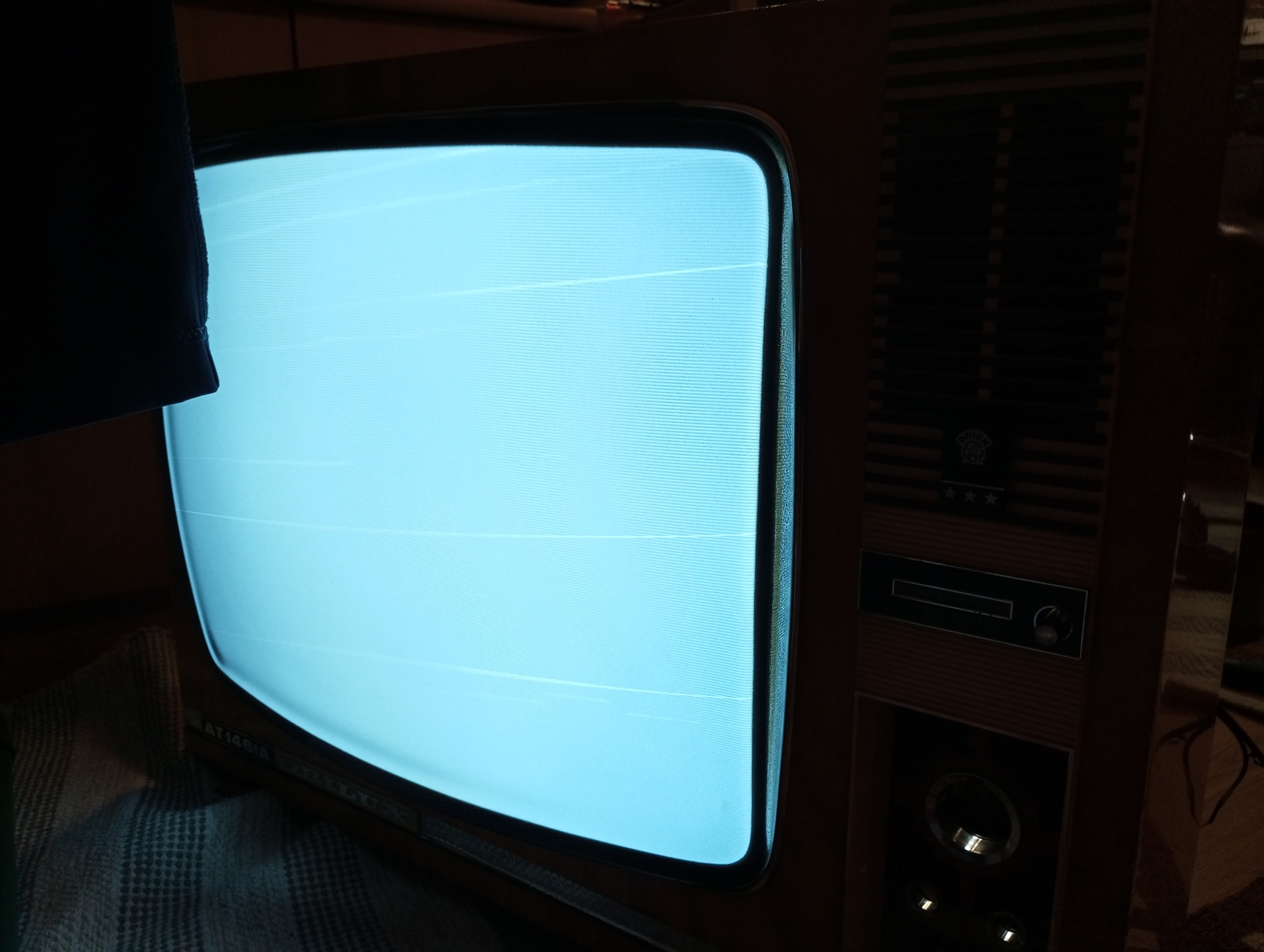

Üdvözlet Mindenkinek
Adott egy Orilux AT1461A ami 2020-ban működőképesen lett kikapcsolva (mellékelt kép), eddig pihent. Szereztem egy TV-játékot (AY-3-8500) gondoltam kipróbálom vele. Sajnos a TV nem működik, erős fény viszzafutási csíkokkal, talán a fény egy kicsit szabályozható de csak minimálisan, gyakorlatilag inkább azt mondanám hogy nem. A képernyőn semmi zaj, hang sincs csak a potméter kontakthibája (1-1 reccsenés) hallható a hangszóróból. Ahogy régen mondták, se kép, se hang, fény van csak. Elnézést a képér, kicsit belelóg egy nadrágszár de a lényeg látszik Esetleg van valakinek ötlete? Egyenlőre még nem mértem semmit csak a rajzot kerestem meg.

Videó vég hiba, nem költséges és problematikus a javítása.

Köszönöm, akkor a PCL84 környékén kell körülnéznem. Szinte biztos nem a cső mert belepróbáltam egy másikat.

Képcső zárlat is lehet már ennyi idősen, de hátha nem.

Köszönöm a tanácsokat, meglett a hiba.
Reménykedtem hogy nem képcső hiszen pár éve működött, annyi gond volt csupán hogy a kontrasztot valami miatt nem lehetett szabályozni, akkor nem sok időm volt rá, nem jöttem rá a hibájára, együtt tudtam élni vele.
Rajz alapján elkezdtem méregetni. A PCL84 ig már el sem jutott a feszültséget, a képcső katódján is csak 2-3V-ot lehetett mérni. A bűnös az első képen a 270 Ohm 10W-os ellenállás szakadt volt. Valami oxidáció indult meg (pedig szobában volt a tv) és "megette" a kivezetés és az ellenálláshuzal közötti kapcsolatot, ezeknél a szürke ellenállásoknál már máskor is láttam ilyet, gyanakodhattam volna. Egyenlőre próbaképp egy 320 Ohm-os ellenállással működött, már megrendeltem hozzá az alkatrészt. A játékot is egyenlőre még közvetlen kábelkapcsolat nélkül (még illesztenem kell az RF kimenetét a TV-hez) csak a próba kedvéért behangoltam.

Nekem is így néz ki az ilyen ellenállásom, bár az nem tv-ben van. Valami korhadás eszi a bilincset. Lehet, hogy a felületkezelést rontották el annak idején, valami rossz a kémiában...

Igen, lehet a felületkezelés is, meg szerintem a külső bevonat sem a legszerencsésebb. Volt a zöld fényes fajta azoknál egyiknél sem láttam ilyet.

Nem az ellenállástest külső bevonatával van a gond, hanem a bilincscsel...
A zöld szín a réz oxidációjára utal. Az ellenállásnak a huzal része (a "tényleges ellenállás") általában nem rézből készül, hanem ellenállás-huzalból, ami nem (így) oxidálódik. Ezért kevésbé lényeges a külső bevonat minősége. A bilincset meg nem lehet ellátni azzal a bevonattal, mert pont az a lényege, hogy beállítható a helyzete (nem üzemszerűen, hanem gyártáskor / szervizben).
Nekem az az emlékem, hogy a fénye zöld bevonat pont sérülékenyebb, mint a matt szürke: mechanikai behatásra (pl. ütésre, feszítésre, leejtésre) hamarabb reped, töredezik...

Abban igazad van hogy sérülékenyebb a zöld de oxidációt nem láttam még egyiknél sem. A képről amit feltöltöttem, igaz hogy a bilincses ellenállás nem túl szép de az egyenlőre még működik, pont a másikkal volt a gond amin nincs bilincs, meg a felfogatása körül is mindkét oldalon árulkodó a fehéres elszíneződés. A lényeg hogy valamit elszúrhattak a szürkékkel kapcsolatban. Durvább esetben (láttam ilyet is) szinte lepattintható a bevonat az oxidáció miatt, olyan mint amikor a rozsdás vas ledobja a festéket. A zöld bevonat talán jobban véd, nem engedi elindítani a folyamatot. 2020-ban amikor megvettem a TV-t, akkor is pont egy ilyen ellenállással volt gond, az volt a már említett "durvább eset", ha jól emlékszem a bal oldali fekete bilincses került akkor a helyére. Amit leírtam nem feltétlenül általános, inkább saját tapasztalat és persze sok minden befolyásolhatja a jelenséget, lehet hogy csak nekem nem volt szerencsém.

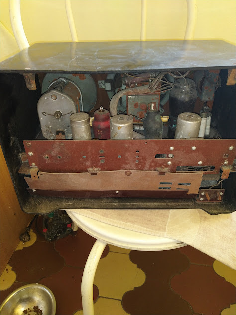

telefunken 2t64u skálaüveg beszerzése
Sziasztok kaptam egy telefunken 2t64u régi rádiót. és sajnos tőrőtt az üvege , szeretnék hozzá szerezni egy jót ha lenne valakinek bontot de jó skála üvege megkőszönném üdv lali
