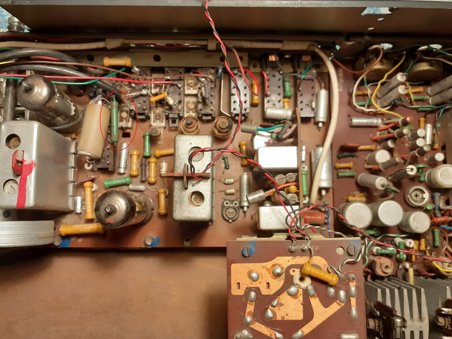

(#) rozsdas111 válasza kadarist hozzászólására (») Máj 7, 2025 / 1
Ebben bízom, mert hasonló értékűt, hasonló méretben egyenlőre nem találtam. A készülék középhullámon próbálva elég torzítva szól, URH-n valami nem stimmel, mert a jelölt ellenállás nagyon melegszik és kijött a füst is.
(#) kadarist válasza rozsdas111 hozzászólására (») Máj 8, 2025 / 1
Rajz alapján azonosítani lehet. Lehet, hogy a cső katódellenállása.

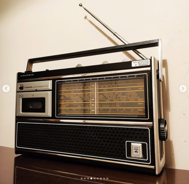

(#) Tomi94 hozzászólása Máj 9, 2025 / 1
Unitra-Grundig törlőfej
Törlőfejet keresnék Grundig magnók felújításához, a csatolt képek szerint. Ez egy eredeti példány, a nálam levők is pont ott repednek, elérik az 50 éves anyag..
Viszont volt ez Unitra licenszben is, és abból egész sok került be itthonra is a rendszerváltás előtt. Eleinte azt is a fenti fehér anyagból gyártották (vagy még a németektől jött egy darabban..?), később átváltottak egy másik anyagúra a lengyelek. Ezutóbbi elméletileg nem törik (még).
Más gyártóéval nem nagyon helyettesíthető a speciális felfogatás (csavar helyett betolós-rászorulós kivitel) miatt.
Ha valakinek van ilyenje, akár roncs készülékből kitermelve, érdekelne pár darab.
Csatolok képeket is, a felújítandó készülékről és az itthon ismertebb licensz gépről is.

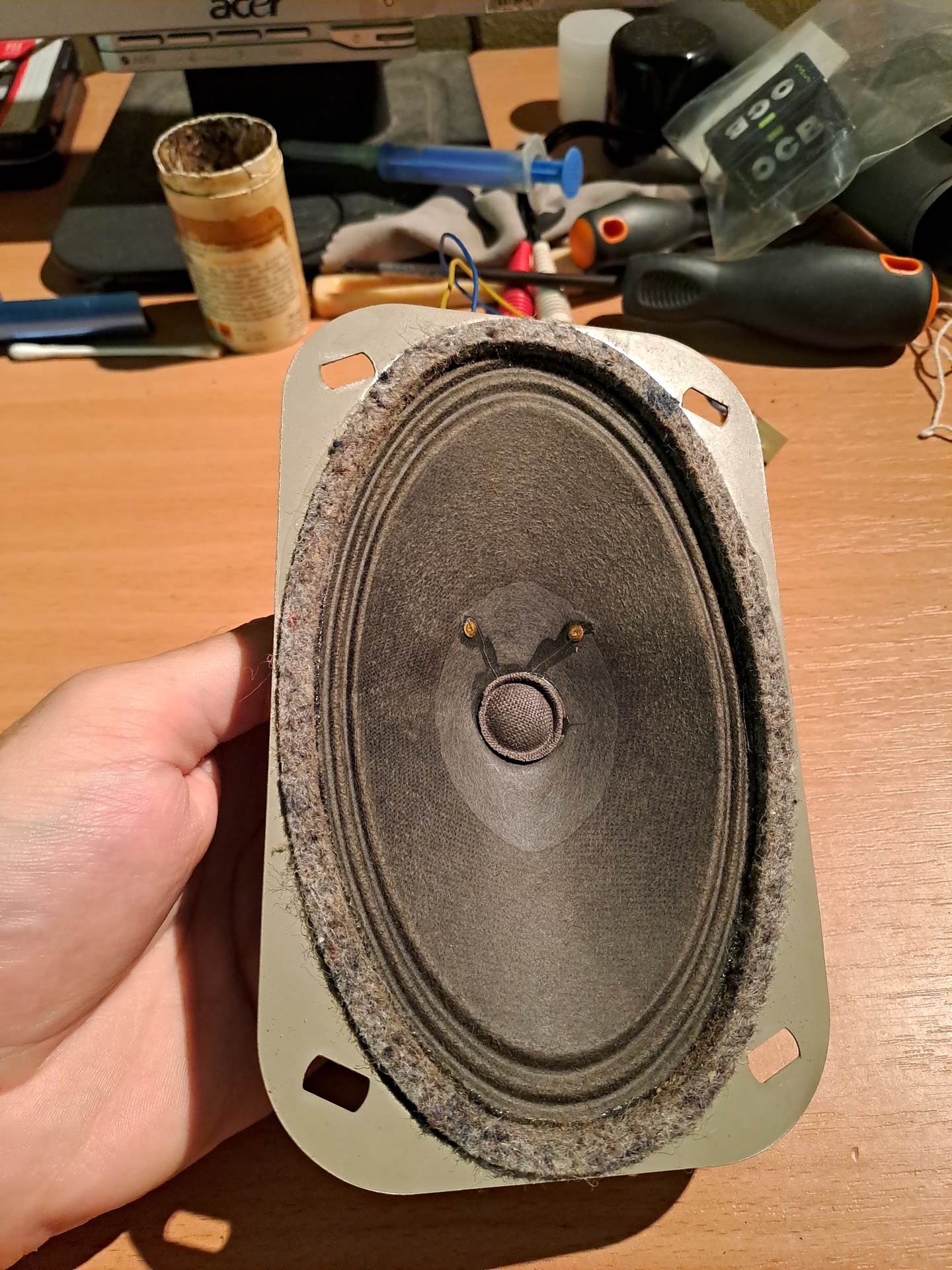

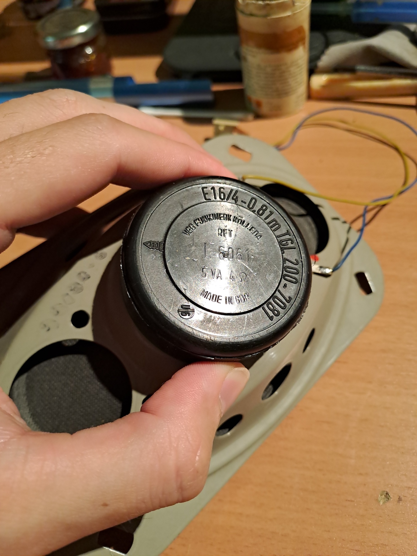

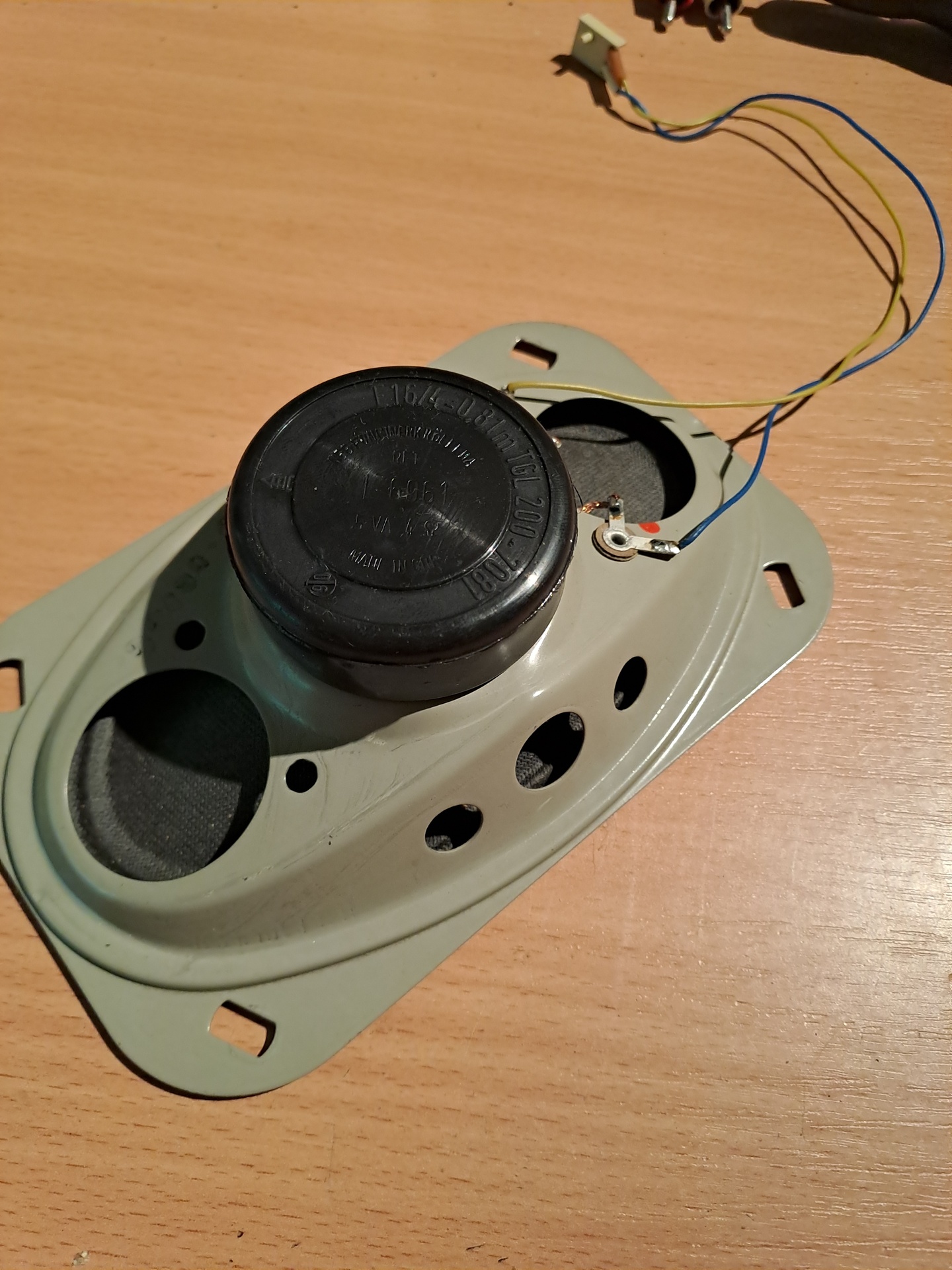

(#) Tomi94 hozzászólása Júl 8, 2025 / 1
Magnóalkatrészeket keresek
Utóbbi időkben érkezett készülékekhez keresnék alkatrészeket, hátha valakinél van bontva ilyesmi.
A hangszóró egy RFT GeraCord 6020 készülékbe kellene, jelen példány súrlódik-recseg nagyobb hangerőre (valószínű beázott, deformált a membrán). Típusa RFT L6061, 4 ohm, 5W-os.
A másik hiányos gép egy Sanyo M2502U, erről a képeken láthatóan 4 db billentyű hiányzik (egyébként működőképes, stabilan megy). Máshol többen ajánlottak fel komplett szíjazandó példányokat, de másik komplett gépet megbontani nem sok értelmét látom. Utána azt fogom sajnálni kukázni, és keresem majd hozzá a pótlást..
A hozzászólás módosítva: Júl 8, 2025
