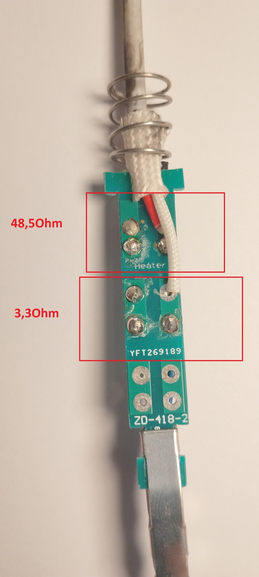

(#) Régi motoros válasza martin66789 hozzászólására (») Szept 5, 2025 /
Állítsd vissza az eredeti kábelezést, és próbáld ki úgy működik e még. Annyit még megpróbálnék,
hogy a hőmérséklet érzékelő vezeték pólusait felcserélni, mert lehet, hogy nem ellenállás, hanem dióda
(csak akkor nem értem, hogy mértél rajta ellenállást elmondásod szerint).
Legutolsó körben meg megpróbálhatod a vastagabb vezetékkel, ahogy Macsek71 említette.
Aztán vedd ki a triakot, és mérd ki normálisan multiméterrel, ezt az univerzális alkatrésztesztereddel mért eredményt én nem tudom hova tenni. Triak ellenőrzés DMM-el.
Ha sehogy nem jön össze, kezdheted visszafejteni a kapcsolási rajzot, a négy kimenő pont felől,
lássunk már valamit mi is... Közben meg előkeresni a fiókból az oszcilloszkópot (ami gondolom nálad nem leledzik), és megnézni a triak vezérlő kimenetet (ha már úgyis ki van forrasztva akkor triak nélkül, aztán meg triakot visszaforrasztva is), megvan e a gyújtó impulzus.
Mert ugye annak nem elég egy DC szint, azt minden félhullámban újra kell indítani.
Szkóp hiányában maximum annyit tudsz, hogy ha van frekvencia mérős multid, azzal méred a frekvenciát és a kitöltési tényezőt. Csak az nem fog látható jelet adni, de több mint a semmi.
