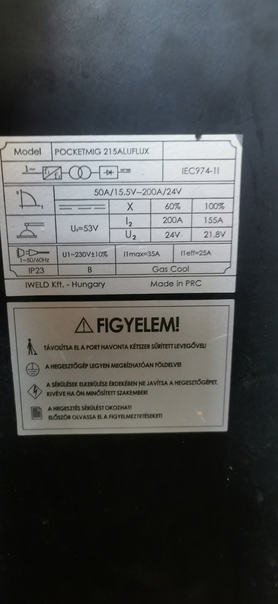

(#) b-cyc hozzászólása Szept 17, 2025 /
iWeld Gorilla Microflux 131 leverte a biztosítékot
Sziasztok! Adott ez az iWeld Gorilla 131 Tip. hegesztő. Egy használat alkalmával levágta a biztosítékot, azóta "se kép se hang". Burkolat levételt követően semmi szemmel látható hiba nincs az alaplapon, buherálva sem volt még. Az lenne a kérdésem, ha egyáltalán így meg lehet ezt válaszolni, hogy érdemes e javíttatni? Zárlat esetén van e típus hibája amiből talán behatárolható, hogy rentábilis e ezzel foglalkozni? Esetleg van benne biztosíték amit én laikusként ki tudnék mérni? Ajánlani tudtok e szakembert aki javítással foglalkozik elfogadható áron (gép értékéhez viszonyítva) Vagy érdemesebb hibásként eladni? Köszi!
(#) b-cyc válasza b-cyc hozzászólására (») Szept 17, 2025 /
Több képet is küldök még róla ha szükséges, ezen nem sok látható..
(#) mpisti válasza b-cyc hozzászólására (») Szept 17, 2025 /
Biztosíték nincs, nagy eséllyel a végfok elszállt. Ha nem javítottál eddig ilyent, akkor szerintem nem kellene elkezdeni, lebeszélnélek róla. Inkább vidd el valakihez aki ezzel foglalkozik, egész biztosan olcsóbban fogsz kijönni.
(#) b-cyc válasza mpisti hozzászólására (») Szept 17, 2025 /
Köszönöm, sajnos itt a környéken (Szekszárd és környéke) nem találtam olyat aki foglalkozna vele. Gyanítom, hogy ha felküldeném Bp-re a hivatalos iWeld szervizbe, nem lenne olcsó a javíttatás. Ezért gondoltam még opcióként, hogy így meghirdetem, és valami összeg befolyik a következő gép árához. Azt nem tudom, hogy egy 10-12.eft-os összegbe beleférhet e egy ilyen tipusú javítás? (igbt modul csere, ha erre gondoltál a végfok elszállással kapcsolatban).
Persze így vakon nehéz megmondani, de lehet ennyiért semmilyen javításnak nem állnak már neki, nekem viszont
nagyon többet nem érdemes erre költeni azt gondolom..
(#) dara válasza b-cyc hozzászólására (») Szept 17, 2025 /
Nemsokat látni a panelből, de ha elment a vége+egy két alkatrész,10-12 böl +munadíj lehet 20 több is.Rakhatnál fel a két oldalárol is képet.Nem látni lehet modulos a vége akkor gazdaságtalan a javítása az aranyára miatt.

(#) Ge Lee válasza b-cyc hozzászólására (») Szept 17, 2025 /
A 10-12 ezerbe a munkadíj sem fér bele manapság, és akkor ott vannak még az IGBT-k, posta költség, meg körülötte egy halom SMD alkatrész ami szintén pusztul ilyenkor és azokat is egyesével meg kell keresni. Komplett új gépet tudsz venni 20 ezerért, itt is hirdettek az apróban nemrég. Ma már akkor sem nagyon gazdaságos egy ilyennek a javítása ha saját magad csinálod, egyszerűbb és olcsóbb újat venni.
