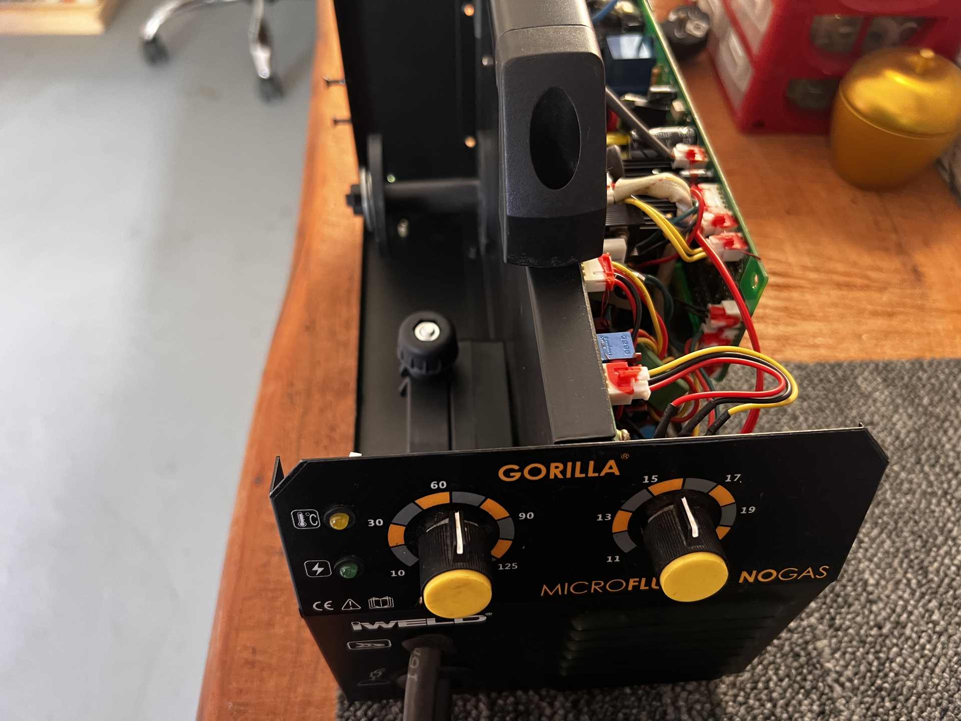

iWeld Gorilla Microflux 131 leverte a biztosítékotSziasztok! Adott ez az iWeld Gorilla 131 Tip. hegesztő. Egy használat alkalmával levágta a biztosítékot, azóta "se kép se hang". Burkolat levételt követően semmi szemmel látható hiba nincs az alaplapon, buherálva sem volt még. Az lenne a kérdésem, ha egyáltalán így meg lehet ezt válaszolni, hogy érdemes e javíttatni? Zárlat esetén van e típus hibája amiből talán behatárolható, hogy rentábilis e ezzel foglalkozni? Esetleg van benne biztosíték amit én laikusként ki tudnék mérni? Ajánlani tudtok e szakembert aki javítással foglalkozik elfogadható áron (gép értékéhez viszonyítva) Vagy érdemesebb hibásként eladni? Köszi!
Több képet is küldök még róla ha szükséges, ezen nem sok látható..
Biztosíték nincs, nagy eséllyel a végfok elszállt. Ha nem javítottál eddig ilyent, akkor szerintem nem kellene elkezdeni, lebeszélnélek róla. Inkább vidd el valakihez aki ezzel foglalkozik, egész biztosan olcsóbban fogsz kijönni.
Köszönöm, sajnos itt a környéken (Szekszárd és környéke) nem találtam olyat aki foglalkozna vele. Gyanítom, hogy ha felküldeném Bp-re a hivatalos iWeld szervizbe, nem lenne olcsó a javíttatás. Ezért gondoltam még opcióként, hogy így meghirdetem, és valami összeg befolyik a következő gép árához. Azt nem tudom, hogy egy 10-12.eft-os összegbe beleférhet e egy ilyen tipusú javítás? (igbt modul csere, ha erre gondoltál a végfok elszállással kapcsolatban).
Persze így vakon nehéz megmondani, de lehet ennyiért semmilyen javításnak nem állnak már neki, nekem viszont nagyon többet nem érdemes erre költeni azt gondolom..
Nemsokat látni a panelből, de ha elment a vége+egy két alkatrész,10-12 böl +munadíj lehet 20 több is.Rakhatnál fel a két oldalárol is képet.Nem látni lehet modulos a vége akkor gazdaságtalan a javítása az aranyára miatt.

A 10-12 ezerbe a munkadíj sem fér bele manapság, és akkor ott vannak még az IGBT-k, posta költség, meg körülötte egy halom SMD alkatrész ami szintén pusztul ilyenkor és azokat is egyesével meg kell keresni. Komplett új gépet tudsz venni 20 ezerért, itt is hirdettek az apróban nemrég. Ma már akkor sem nagyon gazdaságos egy ilyennek a javítása ha saját magad csinálod, egyszerűbb és olcsóbb újat venni.
Nem tudom így mennyire fog látszani:
Pedig anno, direkt nem a "noname" modellek mellett döntöttem, igen 20.e körül van talán még a Tescóban is Mustang nevezetű inverteres gép, de ez az iWeld azért komolyabbnak tűnik, illetve szépen dolgozott.

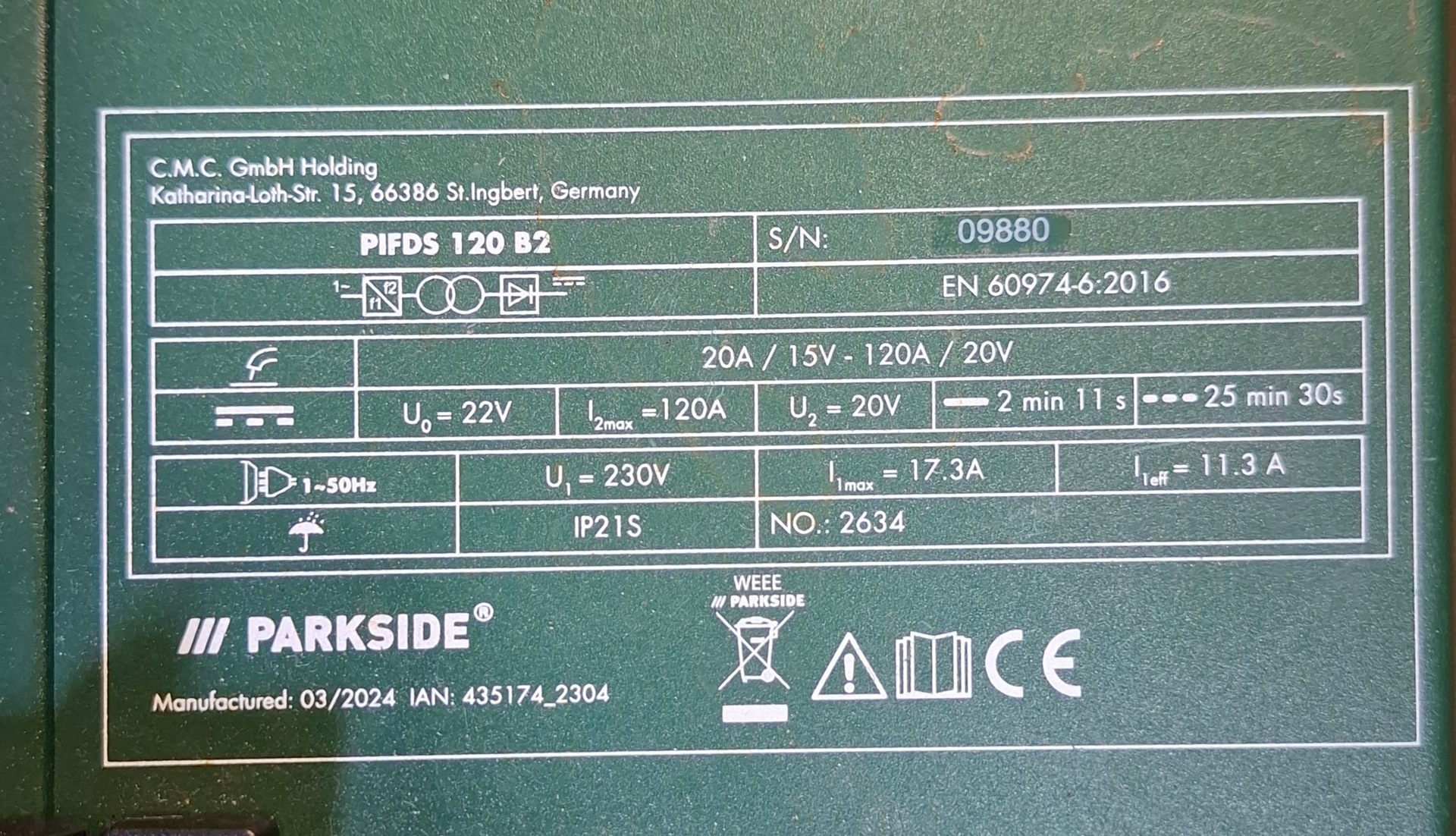

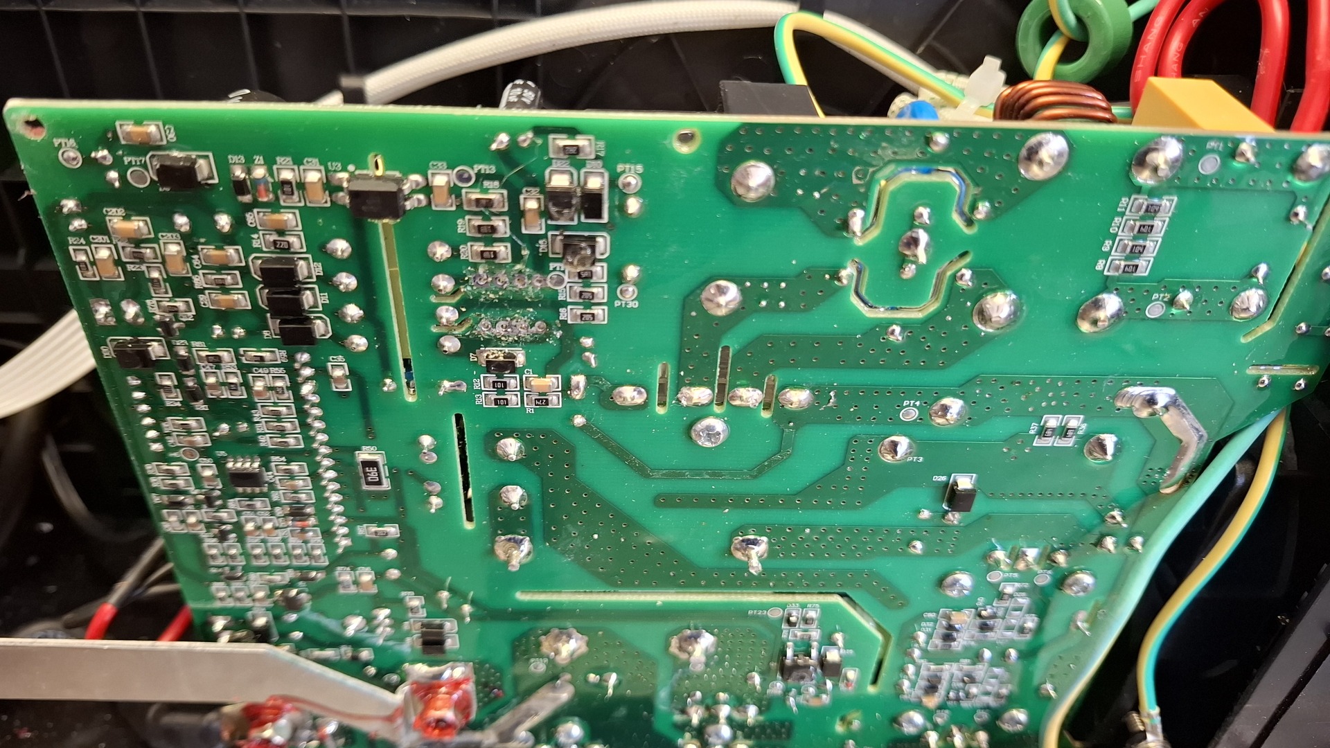

Már amíg működött Parkside PIFDS 120 B2 porbeles hegesztőSziasztok!Segítséget szeretnék kérni. Van egy Parkside PIFDS 120 B2 porbeles hegesztőm, ami elromlott. Belenézve a segédtáp IC-je robbant fel, ennek a típusára lenne szükségem. Hegesztő inverter kereséseKeresném azt a fórumtársat /akinek a nick nevére nem emlékszem már / akitől régen vásárolta egy inverter belsőt. Talán ha jól emlékezem talán Vatnuk Csabának hívták .Vele szeretném a kapcsolatot felvenni egy új panel ügyében. A mostani panel gyengült-gyengült és furcsa hangok kíséretében / hasonló mint amikor a tirisztor fütyül / egyszer levágta a műhely 16A-os kismegszakítóját. Kb. 5 perc után újra elindult és tudtam vele vagy öt centit hegeszteni aztán jött a háznak a C32A-ja. ezután se kép se hang de még csak a venti sem megy. Segítségeteket előre is köszönöm!
Üdvözletem! A hétvégén én is így jártam ugyanezzel a típussal. Érdeklődni szeretnék, hogy sikerült-e kezdeni vele valamit?
Ha az IC robbant akkor annak cseréje feltehetően nem lesz elég. Ilyenkor az IGBT vagy (FET)
G-S vagy G-D lábai átvezetnek így a + vagy a - 400V haza vágja a meghajtó áramkör alkatrészeit -(kis értékül ellenállás, zéner dióda, tranzisztort)- és az IC-t is. A másik ezek a panelek általában két oldali nyák-ok nem tudom hogy az IC nél az e, de ha igen akkor azzal is számolni kell hogy a furatgalván -(ha van ilyen)- nem sérült e az IC kiforrasztásánál. Az ilyenek javításához már kell a szkóp, biztonsági leválasztó trafó, és a kettős labortáp.

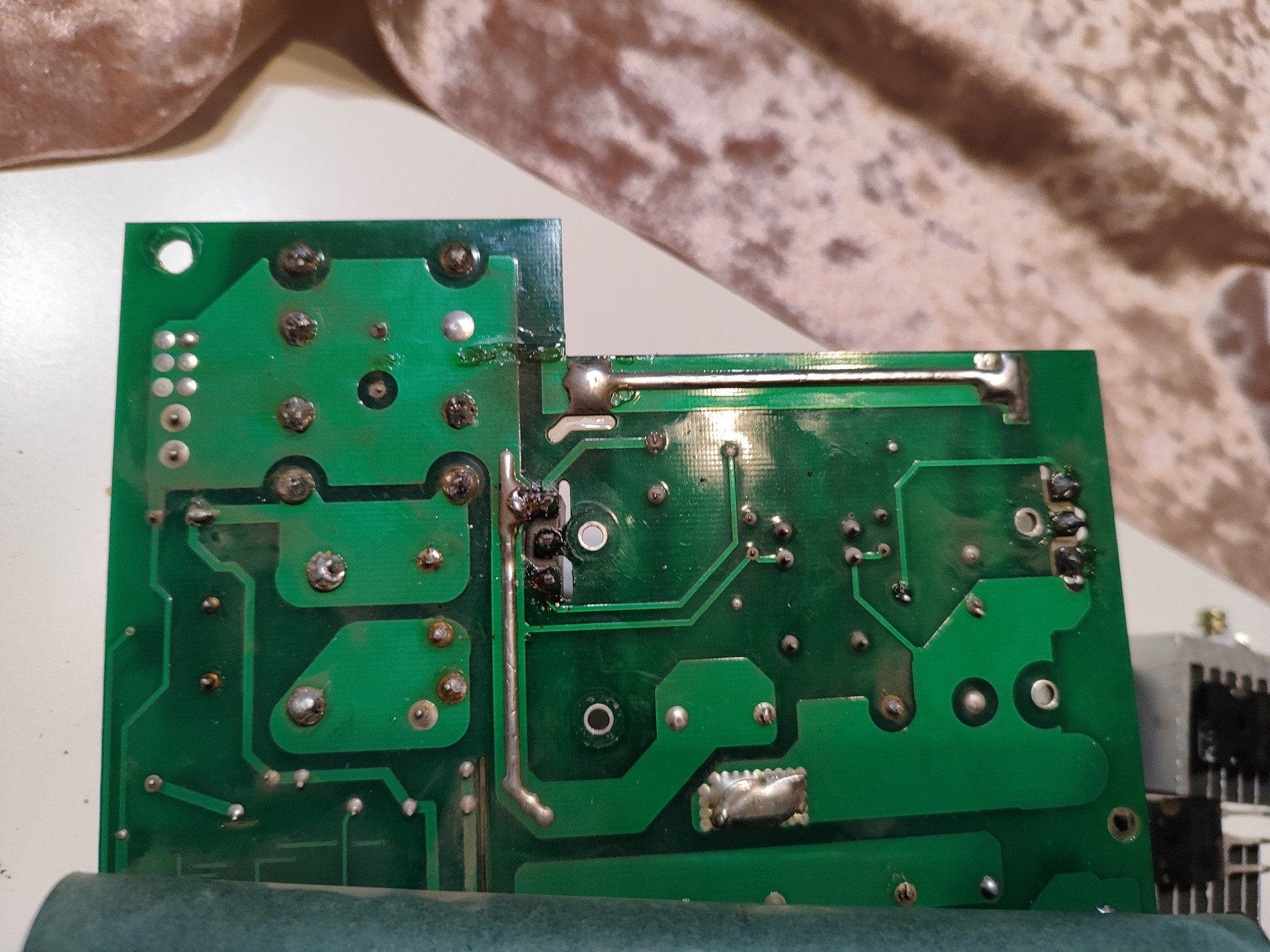

Úgy néz ki mázlim van talán. Itt a fórumon olvastam, hogy ez végfok hibára utal. Ugyan nem vagyok műszerész, de néha szoktam próbálkozni egyszerűbb elektronikai javítással. Az itteni infóból kiindulva próbáltam a hibát keresni. Szerencsére a két hibás IGBT kiforrasztása után már nem volt zárlat az áramkörben. Az IGBT-k sem voltak felrobbanva, csak zárlatosak voltak. A segédáramkörben sem robbant fel, hibásodott meg semmi látszólag, mert a kiforrasztott alkatrészek nélkül indítva (sorba kötött izzó volt a gép és a konnektor között) elindult a gép. Beforrasztottam a 2 db új alkatrészt, próbalámpás indítás füstmentesen. Utána már lámpa nélkül indítottam, kis amperrel próbálva ment a hegesztés, majd folyamatos amper növelés, közben teszt egészen a maxig, és működik.
A művészetben ezt hívják "minimal art"-nak. Ennél kevesebből nem nagyon lehet hegesztőt építeni. Biztos ebben is folyamatos a fejlődés, megérjük azt, hogy cigarettadoboz, majd gyufásdoboz méretben készítenek hegesztőt.

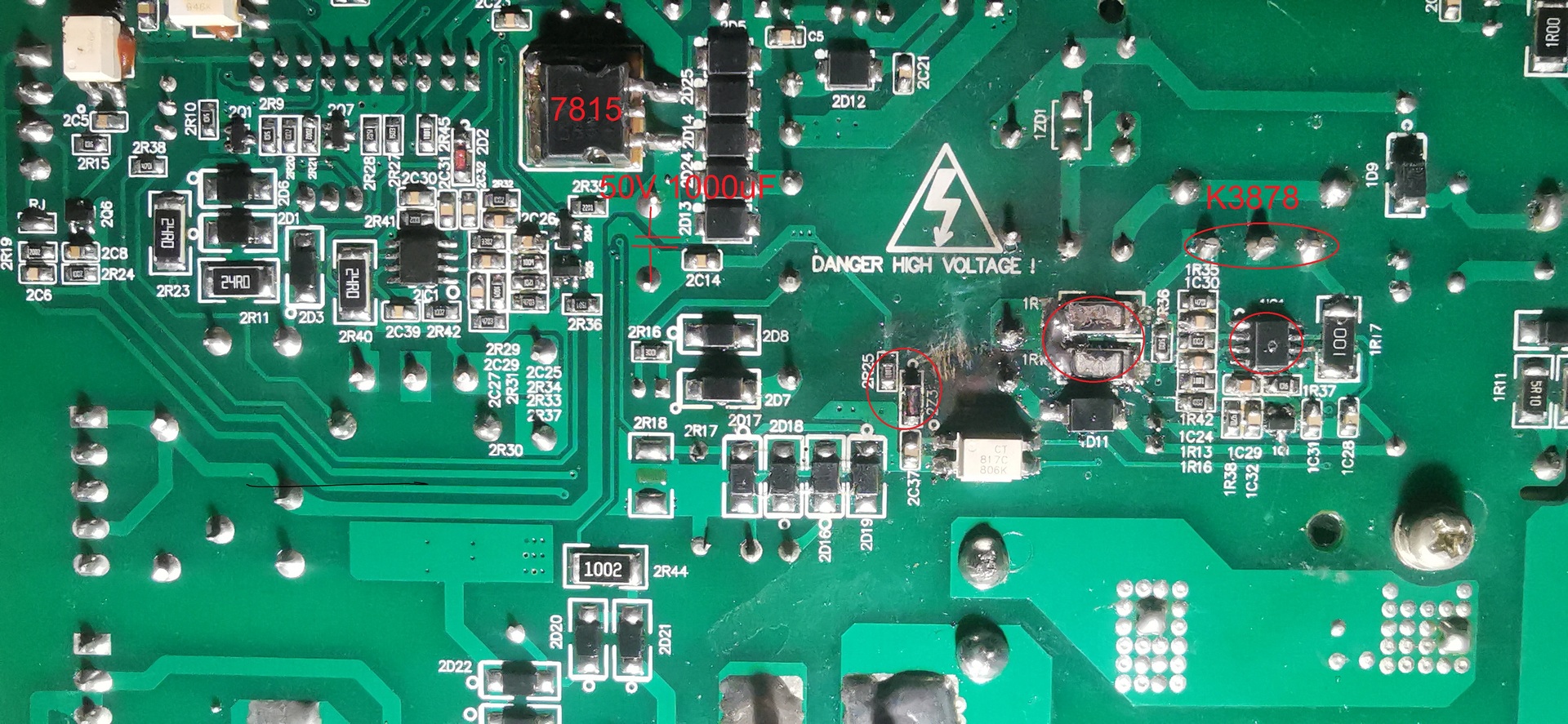

Bár ez csak a táp panel. Emellett van még egy fele ekkora vezérlő panel is, de szerencsére az nem volt hibás. Iweld pocketmig 215 xl segédtáp hibaSziasztok!Iweld pocketmig 215 xl hegesztő nem kapcsol be. Ha jól gondolom a segédtáp ment el. Bekarikáztam az elfüstölt alkatrészeket /zénerdióda ellenállások K3878 mosfet, táp ic / Nem tudom őket azonosítani tudtok segíteni? Ahogy olvasgatom az ic UC384x lehet. Van skópom is ha kell. Vagy egyszerűbb lenne egy 24V tápot kötnöm az 50V 1000µF kondira? A hozzászólás módosítva: Dec 29, 2025

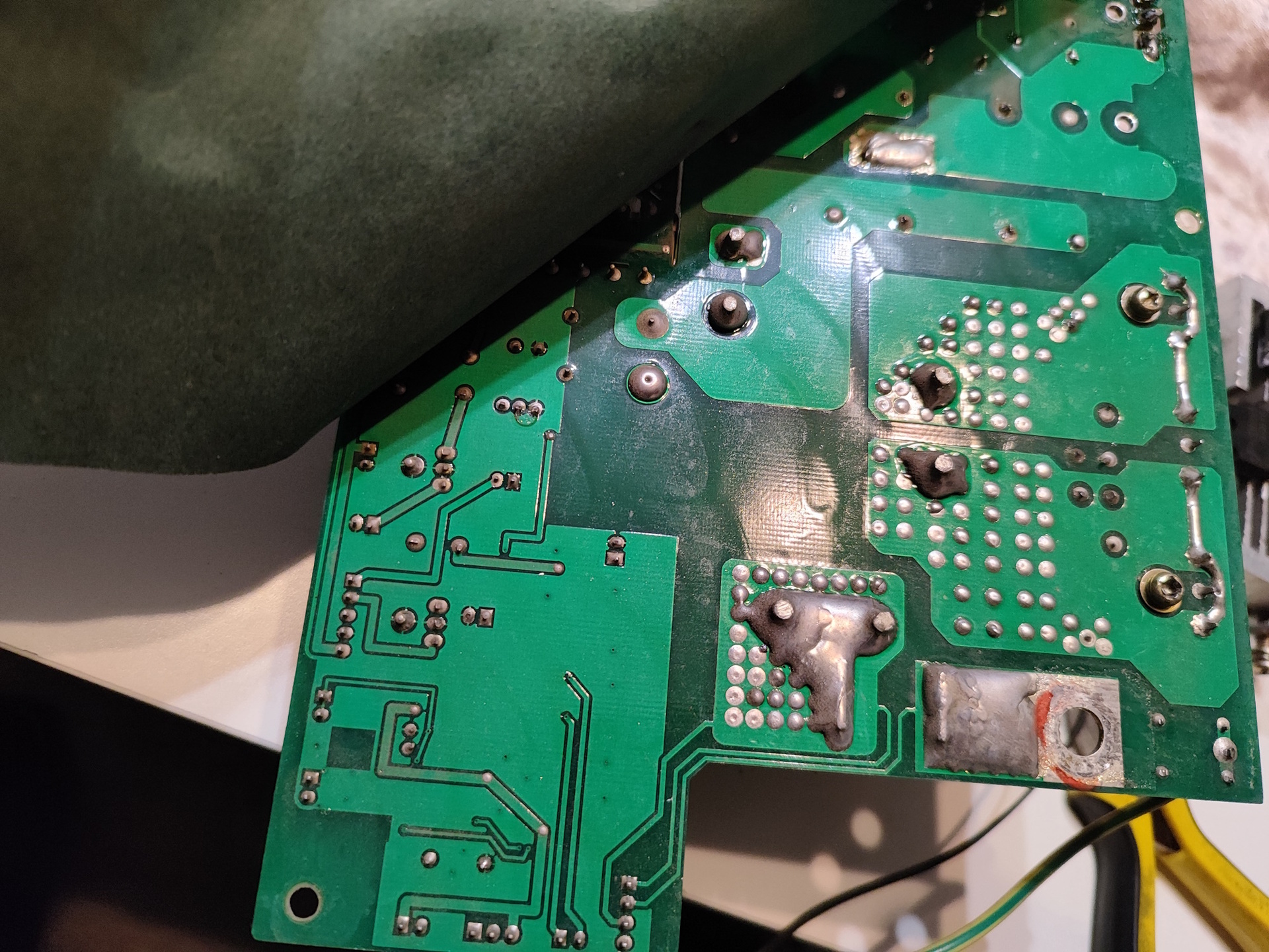

Szia, én is elkezdtem javítani egy inverteres hegesztőt és a panel alja le van kezelve valamilyen gyantás lakkal. Nehezen tudok mérni a penelen, mert ezt előtte át kell kaparni, ezt el lehet valamilyen oldószerrel távolítani van ilyennel tapasztalatod esetleg?
Szia én nem javítok üzemszerűen. Csak hobbi szinten vagyok túl 4-5 gép javításán. A panel bevonatát biztos le lehet valamivel szedni de nem tudom mivel. én a forrszemeknél meg szoktam kapargatni sniccerrel utánna már a forrasztópáka fel tudja melegiteni a forrszemet.
Átforrasztom és a kkor már tudok rajta mérni is.
Szevasz!
Ehhez nekem van mérőzsinór végére feltűzhető "böködőm". 2mm-es a mérőzsinór vége, 1,5mm2-es tömör rézhuzal rugószerűen rátekerve, külső oldalára varrótű van forrasztva, zsugorcsövezve. Minden további nélkül átböki a lakkozást. Még egy előnye van: nem mozdul el mérés közben, nem zárok rövidre semmit! Üdv: StMiklos |
