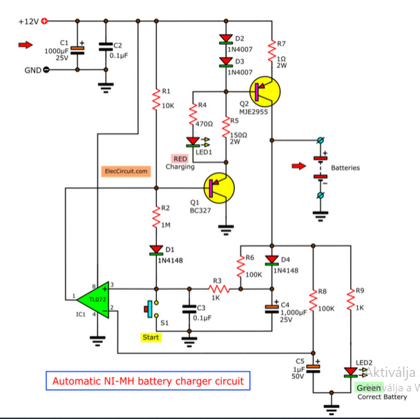

NI-MH akkutöltő

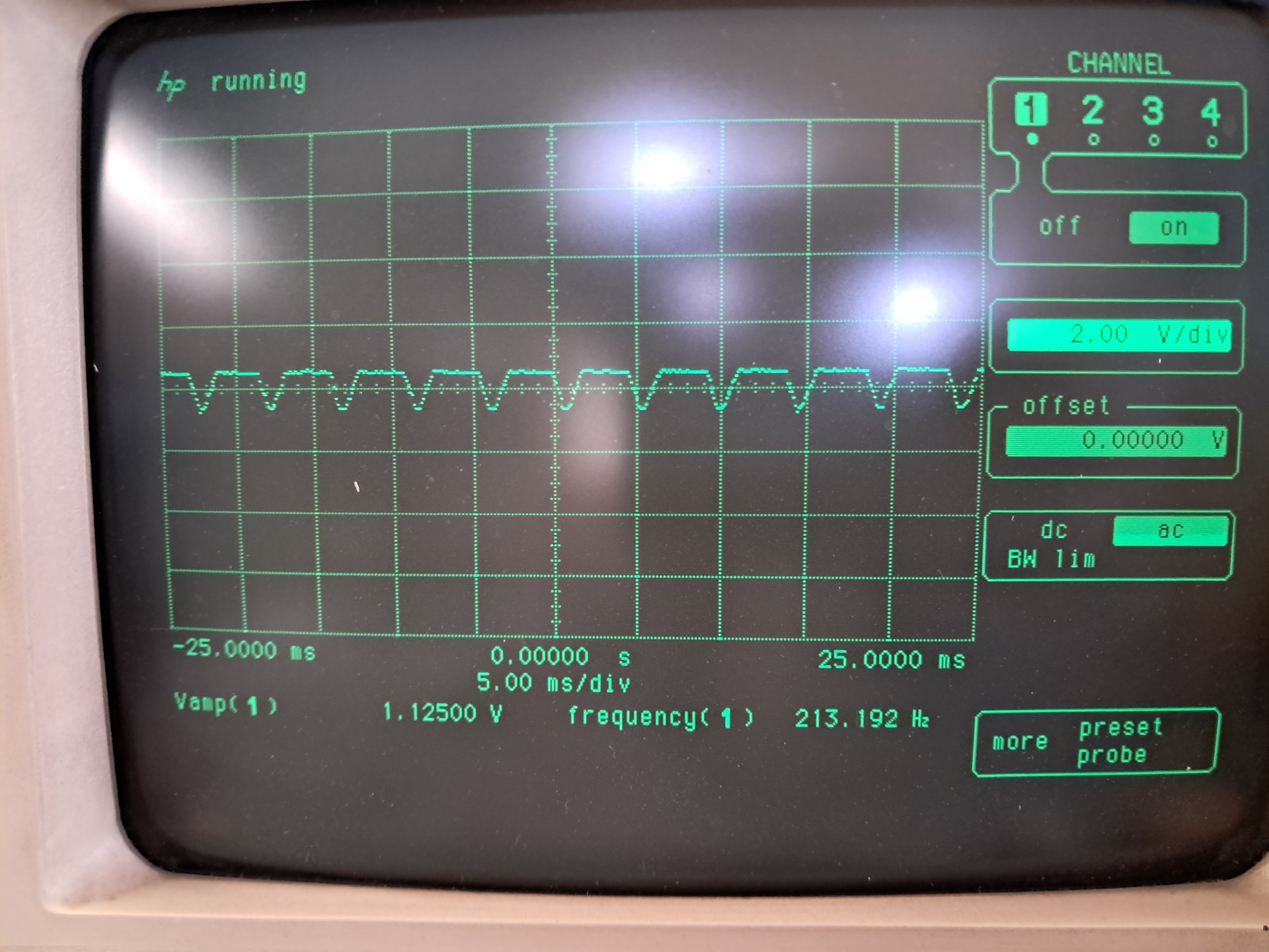

A mellékletben látható áramkört próbálom működésre bírni. Amit eddig sikerült megérteni és/vagy kiguglizni a működéséből az a következő. Q2-vel megépített áramgenerátor (én itt BD244-et használok) végzi az akku és egyben a komparátor bemenetein lévő C4 és C5 töltését. A töltés a nyomógomb megnyomásával indul és amikor az akku feltöltődött (beáll a delta peak feltétel azaz elkezd csökkenni az akku kapocsfeszültsége) a komparátor átbillen és Q1-gyen keresztül lezárja a Q2-t, a töltés leáll. Addig működik a kapcsolás, hogy a nyomógomb megnyomására elindul a töltőáram LED1 világít. Elengedve a gombot a komparátor bemenetein tizedvoltra azonos feszültség áll be, kimenetén pártized volttal kevesebb. Külön érdekesség, hogy itt nem tiszta egyenfesz van hanem egy kb 200-250 Hz-es 1 V körüli periodikus jelet lehet mérni. Az a kérdésem, hogy mi ez a jelenség és hogy ebben a kapcsolásban minek kellene a komparátor kimenetét alacsonyan tartania a nyomógomb elengedése után, ha a C4 és C5 azonos feszültségre töltődik?
A hozzászólás módosítva: Szept 27, 2025
(#) proli007 válasza pavikpeter hozzászólására (») Szept 27, 2025 / 2
Ez a töltő, egy -dV/dT technikájú töltő lenne. Hogy megértsd, tanulmányozni kellene pld. ezt a töltési karakterisztikát.
Ha a töltési feszültséget nézed, akkor láthatod, hogy 100% töltöttségi szintig a töltési feszültség emelkedik. Majd tovább töltve az akksi feszültsége csökkenő tendenciát mutat. Ezt a jelenséget próbálja detektálni a kapcsolás.
Tehát hogy megtudjuk a feszültség csökkenését, a "múltat kell összehasonlítani a jelennel".
Tehát két időállandó kell, egyik ami lassan követi a feszültség csökkenését (ez a "múlt") ez lesz a R6*C4 időállandója (100k és 1000uF). A "pillanatnyi feszültség pedig az R8*C5 időállandója.
Amikor a töltési feszültség emelkedő tendenciát mutat, addig a C5 feszültsége magasabb, mint a C4-é. Így az OPA kimenete alacsony szinten van és a Q2 áramgenerátor be van kapcsolva. Amikor viszont megfordul a helyzet, az OPA kimenete "magas szintre vált", az R2-D1 pozitív visszacsatolás rásegít és az állapot "öntartóvá válik".
Ha megnyomod a nyomógombot, akkor az opa + bemenete alacsony szintre kerül, erre az OPA kimenete is alacsony szintre vált és bekapcsolja az áramgenerátort.
Nos, kb. ez lenne a működési elgondolás. A gyakorlatban viszont vannak neuralgikus dolgok, amik akár meg is hiúsíthatják a működést.
Első, hogy ez a feszültség karakterisztika, akkor érvényes, ha a töltőáram értéke 1C feletti. Nos ezt egy AA méretű cella jelentős melegedéssel reagál, ami tulajdonképpen tönkre teszi a cellát.
Másik, hogy a -dV változás, csak mV-os nagyságrendű és mind ez csak hosszú idő alatt vehető észre. A mV-ok észlelése eleve kritikus az OPA offset feszültség hibája miatt, ami kb. +-5mV körüli és esedékes az OPA gyártásától függően.
Ha 1C töltőáramot vesszük figyelembe, akkor a 100% töltöttség 1 óra alatt jön létre. A 10mV-os feszültség csökkenés az ábrán szemre úgy 130%-töltöttségen jön létre a 100%-hoz képest, ami időben ugye 1/3-ára, vagy is 20 percre vonatkozik. Ekkora ideig tárolni egy kondi feszültségét úgy hogy az ne essen 5mV-ot, szinte képtelenség.
Tehát én ezt a kapcsolást nem látom működőképesnek!
(Azt meg sem említeném, hogy a TL072 + bemenetét nem lehet a GND-re húzni, mert nem tartozik a CMRR tartományába és ha megteszed, az OPA belül reteszelődik és a kimenete nem alacsony szintű, hanem magas szintű lesz. Ez a működés az adatlap nem deklarált tartományában van, tehát a működése esetleges.)
(#) pavikpeter válasza proli007 hozzászólására (») Szept 27, 2025 /
Köszönöm a részletes választ. El is engedtem ezt a kapcsolást. Annyi kérdésem van még, hogy létezik valamilyen analóg megoldás a -dV feszültség érzékelésére, vagy ez már digitális eszközök dolga?
