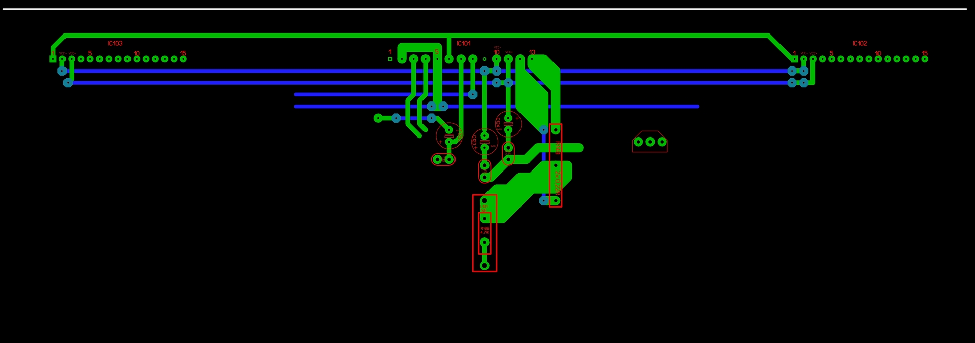

A benne lévő kettő darab STK403-130Y és egy darab STK404-130Y IC-t szeretném átköltöztetni egy kisebb, letisztultabb, jobban átlátható panelra.
Esetleg tudja valaki hogy hol lehet hozzá csináld magad panelt venni?
Az Ebay-en néztem készleteket, de amit DIY készletet találtam azt másik IC-hez gyártották, másfelől nekem nem kellenek bele alkatrészek, azokat beszerzem magam kapcsolási rajz alapján.

Akitől kaptam elküldte az erősítő kapcsolási rajzát.
Gondoltam átnézem hátha jobban kijövök ha én magam* tervezem meg a panelt (*kezdő elektrós).
Próbálgatom végignézni a kapcsolási rajz alapján, ami kell az kell, ami nem az nem, de nem áll rá a szemem, túl sok az alkatrész meg az átkötés a panelon.

Arra gondoltam hogy a Yamaha kapcsolási rajzán szereplő összes felesleges dolgot (például Mute áramkör) eltávolítok az alaplapról, hogy átláthatóbb legyen a panel, azután hogy látom mi hova megy elkezdem megtervezni az új panelt, amin rajta lesz a három erősítő IC-n kívül a tápegység áramköre is.
Esetleg a Yamaha hangfal védelmét is átmentem.
Egyébként a Main 1, Main 4, Func 4 és Func 10 panelok vannak meg.
(#) btamas81 válasza igor4122 hozzászólására (») Szept 26, 2025 /
Pont ezért írtam, hogy nézd meg az adatlapot. Ott a "nyers" kapcsolásirajz van, semmi felesleges dolog. Azt ha megcsinálod, jó lesz.

Átnéztem kezdetnek az STK404-130Y kapcsolási rajzát, és összevetettem a Yamaha rajzával.
A Yamaha pár dologban eltért az alaptól, egy plusz ellenállás itt, egy plusz kondi ott, a 8-as láb 1,1 Voltos tápját egy külön tranzisztorral oldották meg.
Azt szeretném megkérdezni hogy a Detect feliratú áramköri részre szükség van-e a hangfal védelemhez?
Valahogy nem látom hol csatlakozik a Speaker relay drive-hoz.

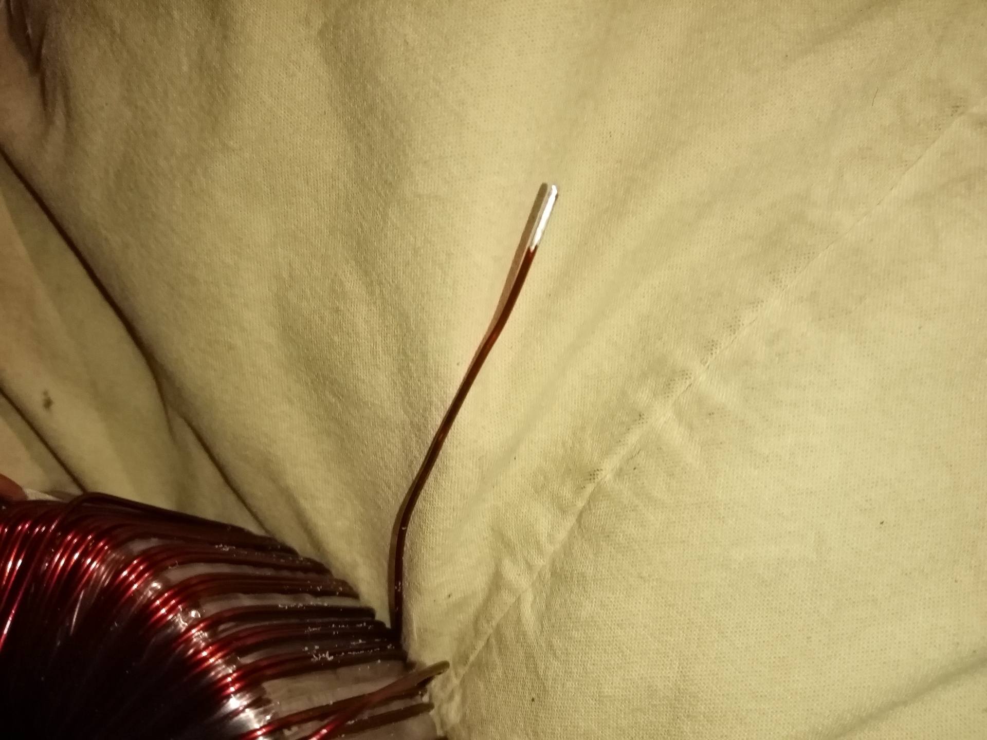

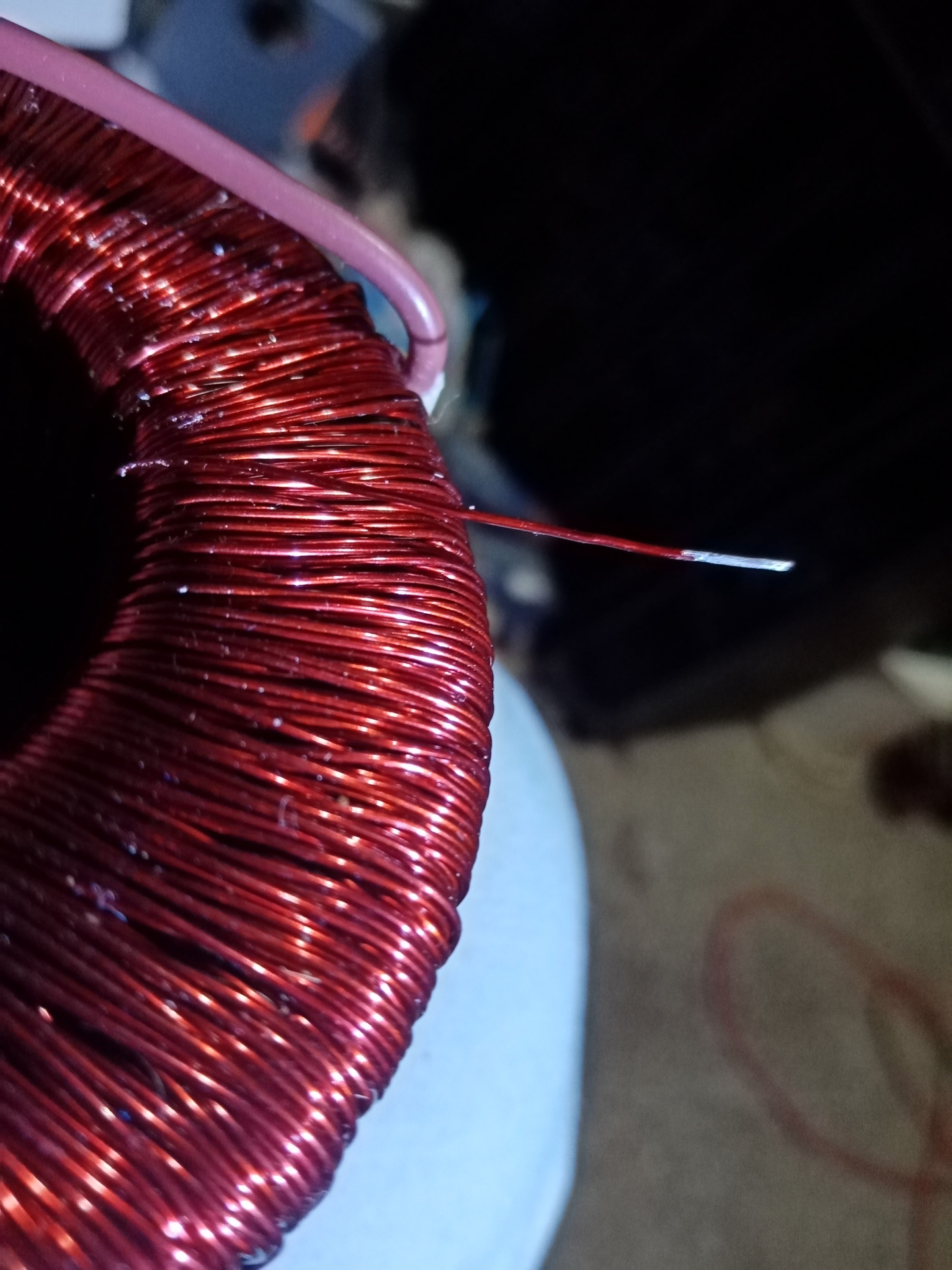

Ecopityu után szabadon.
Van ennél lejjebb?
Van bizony. Úgyesett hogy lett belőle egy pár darabom és gondoltam egy merészet hogy egy trafót áttekerek más célra.
Bár ne tettem volna.
De hogy a benne lévő végfok egy hitvány videoton koppintás az még oké.
A doboz hitvány vékony nyekli-nyakli lemez még az is hagyján.
De hogy még a trafója is alamádiummal van tekerve az már azért csúnya.
Így ha valaki ezt megveszi az mocsok módon át van baxxva de rendesen.
Az olcsó ára felét sem éri ez így.
Íme a képek csak okulásként.Kukatöltelék.

Még egyszer szeretném megkérdezni, hogy a 34-ik oldalon a Detect feliratú áramköri részekre szükség van-e a hangfal védelemhez, a relé vezérléshez?
