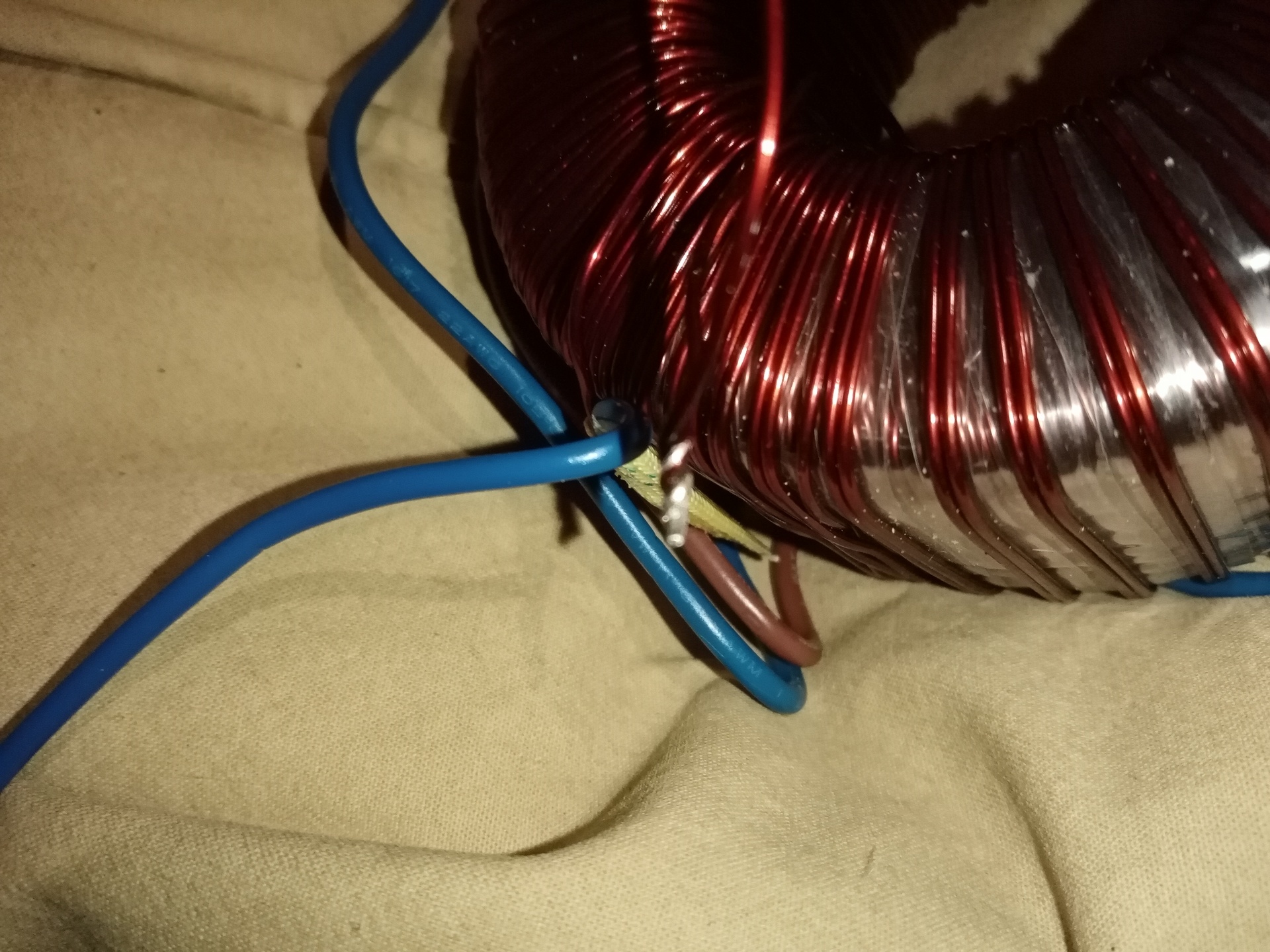

(#) Dióda hozzászólása Szo, 20:27 /
Skytec
Ecopityu után szabadon.
Van ennél lejjebb?
Van bizony. Úgyesett hogy lett belőle egy pár darabom és gondoltam egy merészet hogy egy trafót áttekerek más célra.
Bár ne tettem volna.
De hogy a benne lévő végfok egy hitvány videoton koppintás az még oké.
A doboz hitvány vékony nyekli-nyakli lemez még az is hagyján.
De hogy még a trafója is alamádiummal van tekerve az már azért csúnya.
Így ha valaki ezt megveszi az mocsok módon át van baxxva de rendesen.
Az olcsó ára felét sem éri ez így.
Íme a képek csak okulásként.Kukatöltelék.
