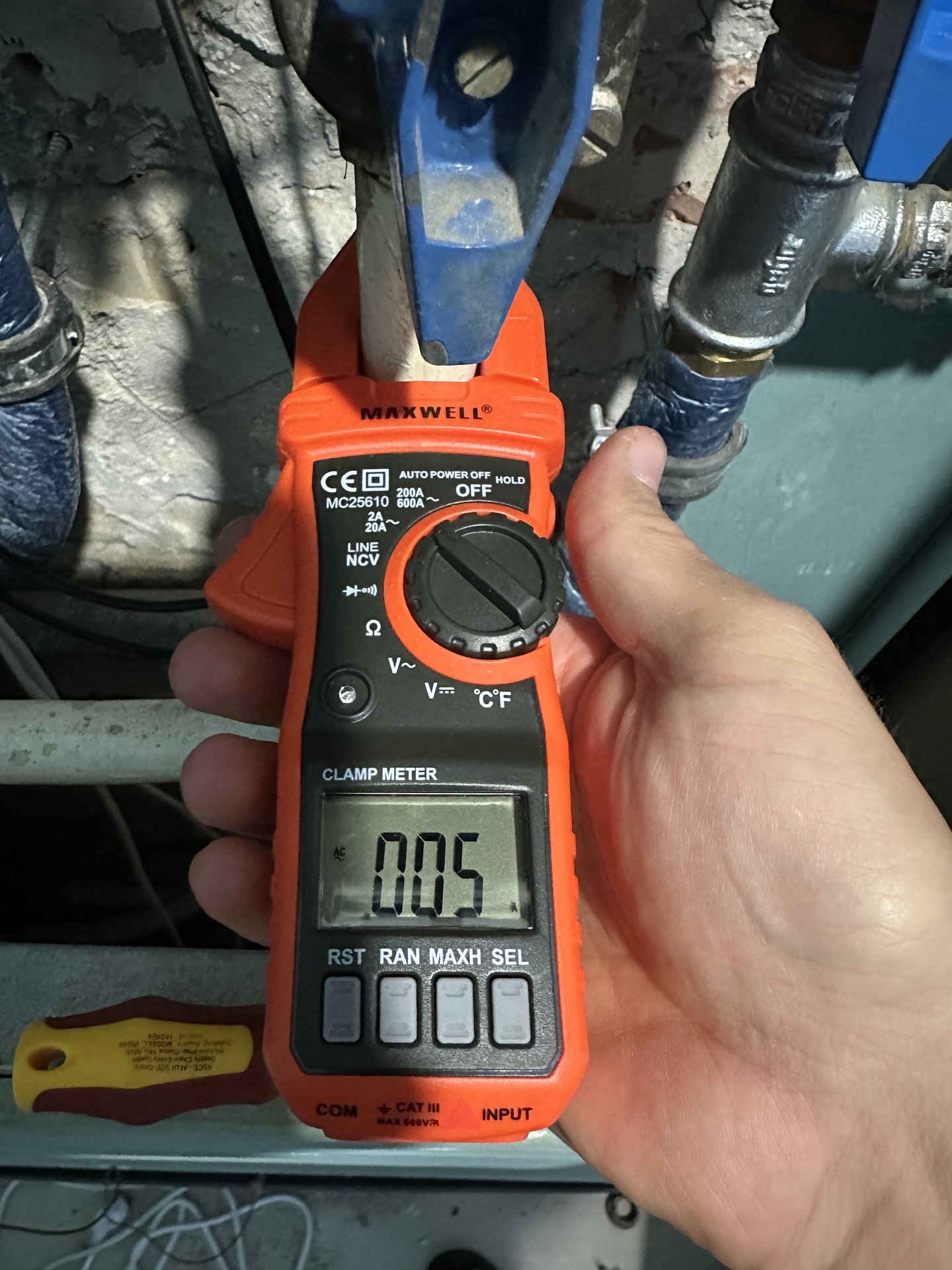

FÉG ZC18 Fi relé problémaVan egy FÉG ZC18 típusú gázkazánom, amivel kapcsolatban az a problémám, hogy folyamatosan leveri a Fi relét.Korábban, amikor megvettük az ingatlant, akkor nem volt probléma, de azóta fel lett újítva a villanyhálózat és az új Fi relével már nem működik a kazán. Először megpróbáltuk azt, hogy különböző konnektorokba dugtuk különböző szobákban, de akkor is jelentkezett a probléma, majd kicseréltem az áramkábelt és a vezeték nélküli termosztátok kábeleit. Ezek se oldották meg a dolgot. Amit még kizártam, az a szivattyú (leválasztva is ugyanezt a problémát eredményezte), ezen kívül a termosztát nélkül is kipróbáltam, azzal sincs baj. Ha jól gondolom, akkor már csak a vezérlő és a hőmérséklet szabályzó lehet a baj, vagy van más alkatrésze is, ami szóba jöhet? Van valakinek valamilyen tippje, hogy hogyan oldjuk meg ezt a problémát, illetve, hogy mi lehet a baj? Előre is köszönöm!

Annyi plusz info még, hogy a kazán működik, ha a lakásban mindent kihúzunk, de amint valami más is bekapcsol (pl bojler, porszívó, mikro, stb), akkor lekapcsol a fi relé.

Az a porszivó érdekes eset!Kettős szigetelésű nem záródik a védővezető felé. Ez az eset , a "szivárgó áram"számlájára irható. A 30mA-s FI/RCD relé már 24mAtól lekapcsolhat --De a 30nál van a minimum idő. A vizcsövön -gázcsövön --fűtés csöveken ebből mennyi folyik? Pl; a villanybojler-vizcső-gázkazán áramkörön? Meg kellene mérni (egy lakatfogóval ) mennyi szivárgó árama van a lakásnak--és mennyi a kazánnak. Mert a kettő együtt már sok!Átlépi a 24-30mA-t! Banális hiba ; de előfordul. Ha a kazán villásdugóját megforditod, lecsökken-e a szivárgó áram? A másik Ezen a panelen nem leválasztott kondenzátoros tápegység van. Ez is okozhat tréfákat/leoldást! A harmadik Az a vezérlő --kazán panel L_N kapcsaine cserélődjenek össze. Tehát ilyeneket kellene keresned --esetleg egy olyan vill. szer/ismerős akinek van műszere is , s már látot hasonló hibát?

Még annyi plusz info, hogy ha leválasztom a rendszerről a szivattyút akkor nincs ez a szivárgó áram.
Idézet: „Amit még kizártam, az a szivattyú (leválasztva is ugyanezt a problémát eredményezte), ezen kívül a termosztát nélkül is kipróbáltam, azzal sincs baj. ” Akkor most ez hogy van? ![]()
A szivattyút azt ki lehet mérni, hogy a fém házhoz képest mennyi a szigetelési ellenállása. Wilo vagy Grundfos szivattyú van benne?
Akkor meg is találtad a hibát.
