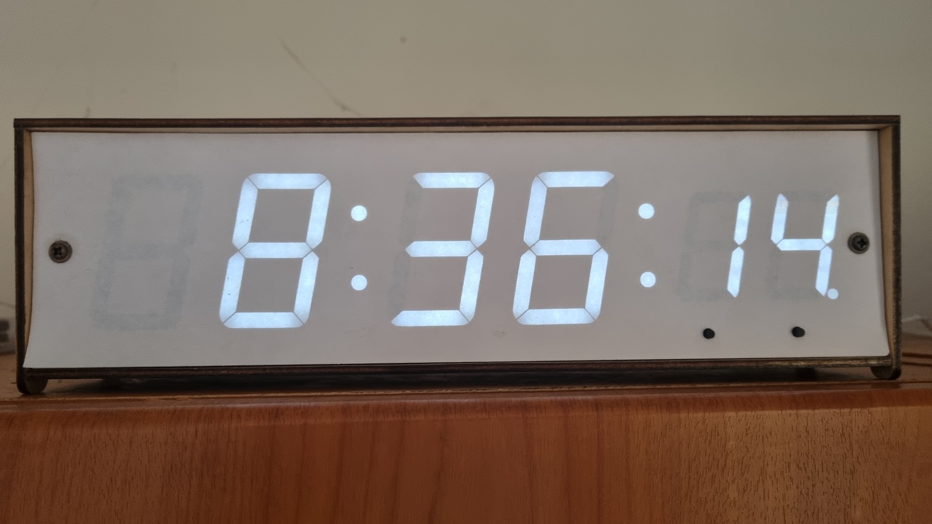

(#) zamatőr hozzászólása Jún 21, 2025 /
ATMEGA-8 program
Adott egy atmega8-al működő DCF szinkronizált óra. Szeretném ha a kettőspontok felváltva villognának amikor szinkronizál az óra a DCF vevővel. Bővebben: Link Az "asm" file elérhető Bővebben: Link. Valaki módosítaná a programot és lefordítaná hex-re -a beégetést meg tudom csinálni.. ( Csak után építeni "tudok")
A hozzászólás módosítva: Jún 21, 2025

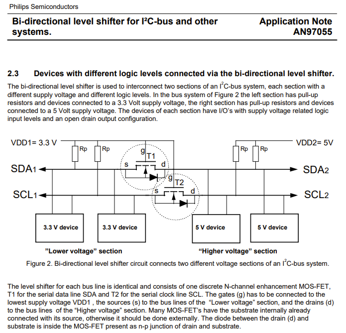

(#) pajesz66 hozzászólása Júl 3, 2025 /
I2C szintillesztés hogyan?
Nem teljesen AVR a téma, de hátha valaki tud segíteni.
Egy áramkörben lévő eprom tartalmát kell kiolvasnom, egy adott hardverrel.
A gond az, áramkörben 1,8V-os I2C vonalak vannak, az eprom olvasó hardver pedig 3,3V-ot kezel.
Már megrendeltem egy pici PCA9306 szintillesztő áramkört, viszont dolgozni szeretnék amíg az megérkezik.
Nincs valakinek valami megoldása/ötlete a szintillesztésre?
(#) vargham válasza pajesz66 hozzászólására (») Júl 3, 2025 / 1
Ez található az eredeti Philips ajánlásban.
Bővebben: AN97055
A hozzászólás módosítva: Júl 3, 2025
(#) tki válasza vargham hozzászólására (») Júl 3, 2025 / 1
Csak vigyázni kell, mert a szokásos 3,3..5 V-os konverzióhoz képest itt már 1,8 V-os feszültségnél stabilan kell nyitnia a MOSFET-nek (szórással együtt), ami <1 V normál gate threshold voltage-et jelent. Ez ritkább, és egyáltalán nem biztos, hogy van otthon.
Ezek jók lehetnek, de inkább csak tippnek vedd, ne higgy nekem: : -)
https://www.hestore.hu/prod_10048178.html
https://www.hestore.hu/prod_10021023.html
(#) pajesz66 válasza tki hozzászólására (») Júl 7, 2025 / 1
Én is ezt találtam, rendeltem a néhány fajta mosfetet, kell pár nap mire megjön, addig várnom kell...
Amit itthon találtam azzal nem/nem jól működött a dolog... kevés az 1,8V... 3,3V és 5V között ok!
